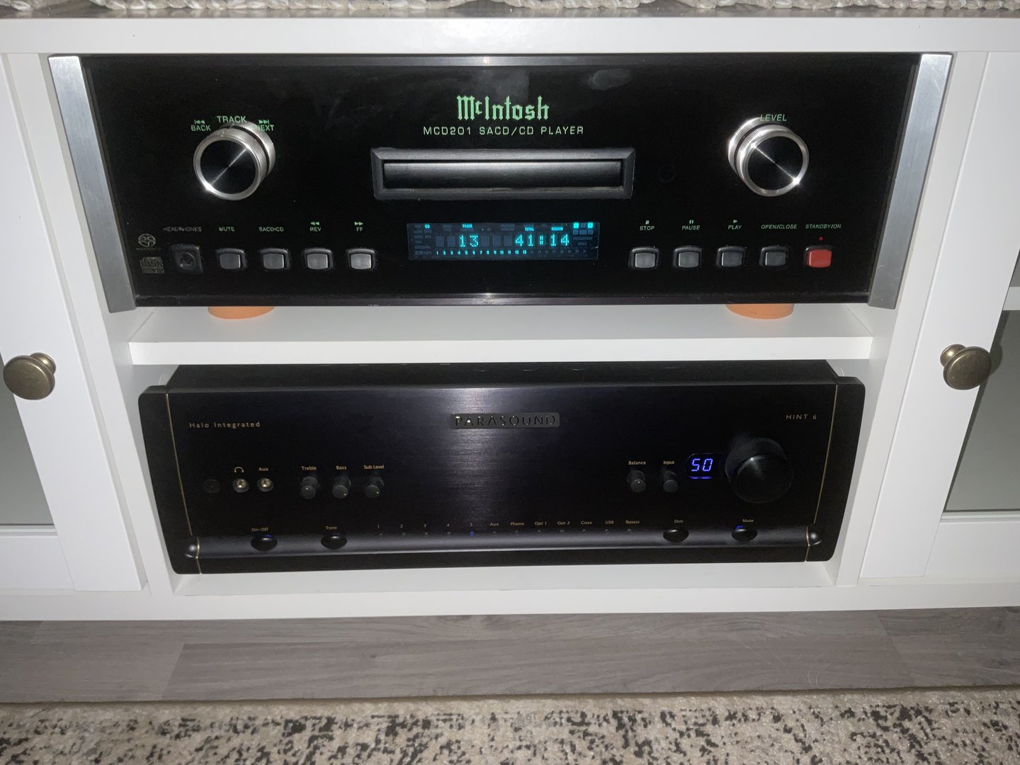

Har en spiller jeg plages med…
Den hopper over flere sekunder i platene,tar pauser før den fortsetter avspilling,og stopper like gjerne når den har tenkt det
Stopper den midt i en sang,(som om man pauser),trenger den ikke reagere når du trykker på stoppknapp.
Hopper videre til andre sanger også..
Kjøpte ny laser til den(ebay) i fjor,og monterte denne,uten at det hjalp,så problemet er det samme.
Er det annet som kan forårsake dette?
Har noen videosnutter som viser hvordan den holder på,men fikk ikke lagt inn det her..
