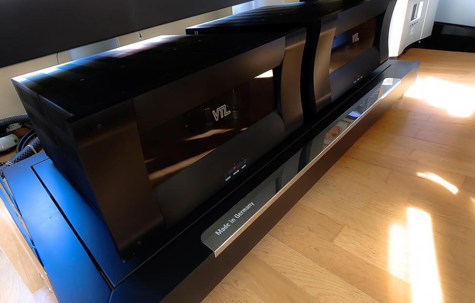

Hus og hjem er nok langt viktigere å bruke penger på Skymar, men om du engang skulle ønske det ypperste med rør som pumper løs på B&W 800D, så ville jeg personlig faktisk foretrekke VTL MB-450 fremfor S-400 (ref. forslag fra HC). VTL Sigfried vil kanskje bli å skyte litt høyt, men prinsippene og tankene til HC deler jeg. Det lages knapt bedre rørforsterkere når det kommer til kraft, kontroll og innebygde sikkerhetssystemer, enn hva som lages i toppmodellene til VTL.
Vis vedlegget 158984
VTL har veldig bra utgangstrafoer, for lave laster.
Hjertens enig!
