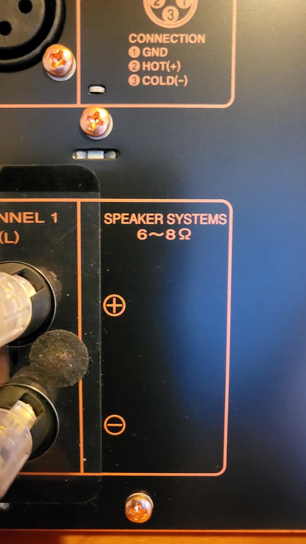

Hva har de kjipet på her? Ser alle effekttrinnene deler kjøleribbe..for mye varmegang ved 4ohm?
Noen som vet?

Er veldig vanlig med 6-8 Ohm valg/merking på surround receivere og amper - og ikke 4 Ohm.

Ja de refererer til nominell impedanse, slik at det ikke er anbefalt å bruke høyttalere som feks er spec’et til 4 ohm.

For høy forvrengning ved 4 Ohm, derfor de er oppgitt til bare 6-8 Ohm tipper jeg. Det er det samme på papiret med specs på endel merker.

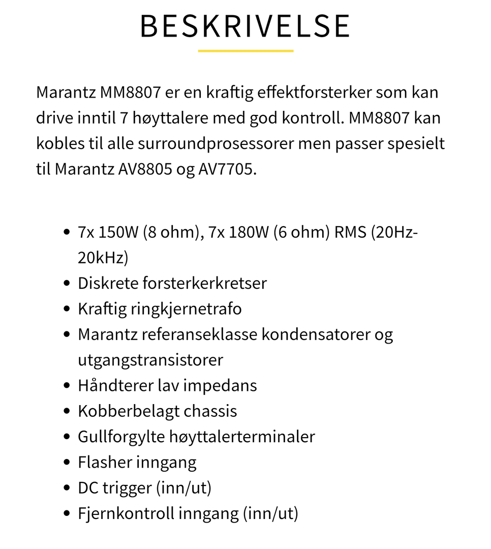

Tror de må ha glemt ordet "ikke" et eller flere steder i punktlisten.

De første 2 liniene er ren svada.
"Marantz MM er en "kraftig" effektforsterker, som kan drive inntil 7 høyttalere med god kontroll."
Dette er en stor selvmotsigelse, da hverken utgangstrin eller strømforsyning er dimensionert til å
drive noe så alm. som 4 ohm. Da er den hverken "kraftig" eller med "god kontroll".
Ikke vanskeligt å konstruere forsterker, som bare kan drive nemme laster. Det vanskelige (dyrere) består i,
at være like stabil i tunge laster (4, sågar nedi 2 ohm).
Ennå ett eksempel på, at fabrikkens (marketing) egne beskrivelser knapp er verdt papiret, det er skrevet på.
Dermed ikke sagt, at den ikke kan låte utmerkt med 8 ohms last ;)
