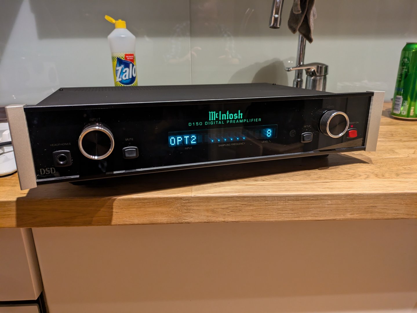

    Dac har høy prioritet. I dag ble jeg den lykkelige eier av en brukt Mcintosh D150. Det er både en pre og en dac. Jeg tenkte å kjøre den i preamp-modus, slik at den kunne kontrollere en sub samtidig som å forsyne Electrocompaniet forsterkeren. Etter litt lesing ser jeg at å kjøre en preamp på en integrert forsterker nødvendigvis ikke er en god ide, så nå tenker jeg å kjøre i rent dac-modus på "fixed" utganger, og å finne en annen løsning på substyring. Electrocompaniet ECI 2 har "loop" inn/utganger, så det burde kunne gå.

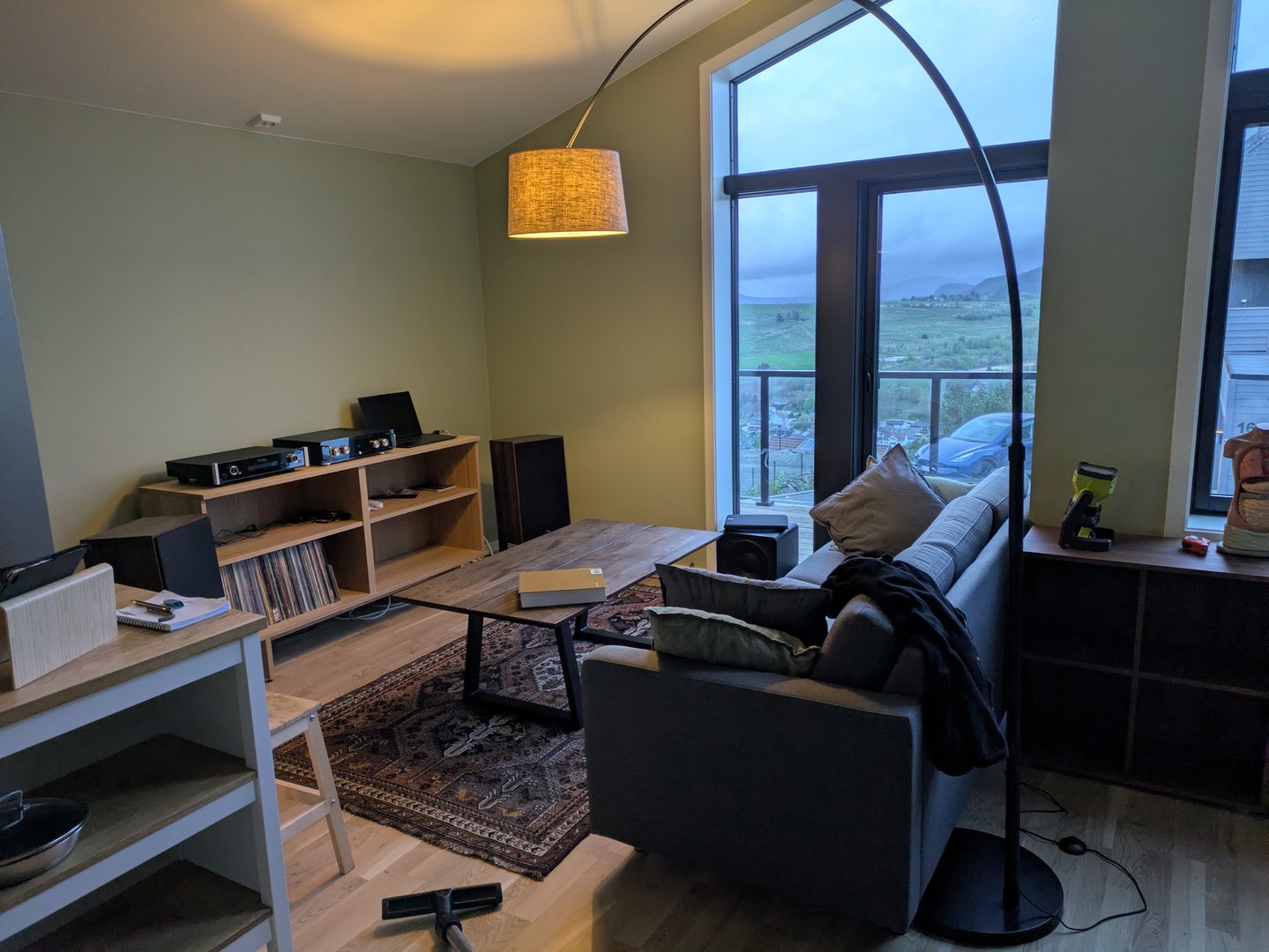

    Spennende å sette sammen anlegg fra bunnen av, og i nytt rom!
    Har du flere bilder av rommet? Hvordan har du tenkt å plassere anlegget?

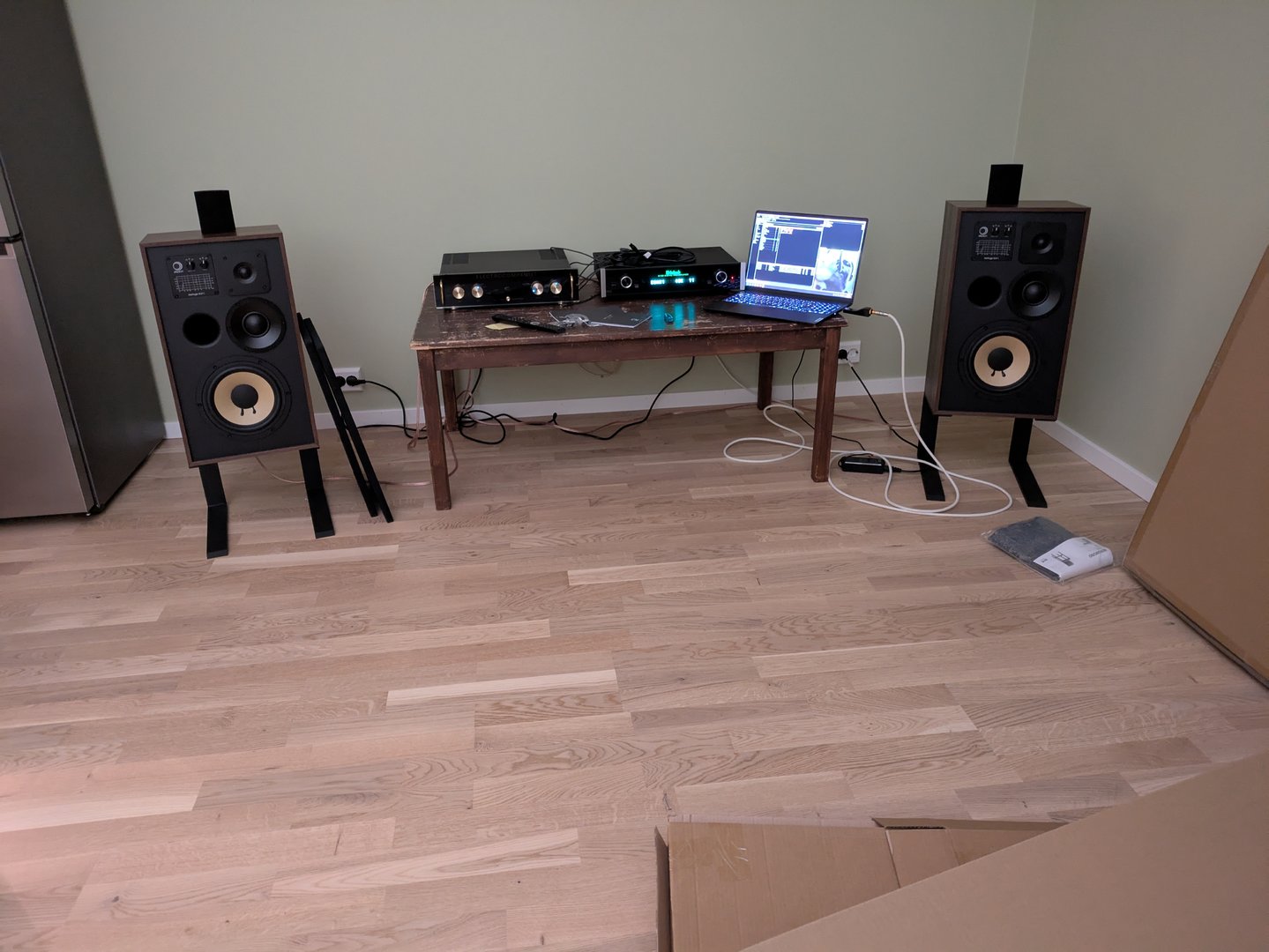

    Huset er i ferd med å bli ferdigstilt, jeg håper på å flytte inn om 2-3-4 uker. Bildet du ser er fra prospektet, så det er et photoshoppet promobilde. Men det er slik stua vil bli seende ut. Jeg tenker å ha sofa til høyre i bildet omtrent slik (blir penere i virkeligheten, har begrensede ferdigheter i Microsoft Paint, haha!):

    Rommet tror jeg nok kan funke bra 👍
    Sikkert lurt med noen fine tepper og kanskje noen akustikkpaneler strategisk plassert.

    Godt tips! Har blant annnet begynt å kikke på lydabsorberende gardiner, så det vil nok også hjelpe. Regner med at jeg vil klare å gjøre det noenlunde levelig i de høye frekvensene, hovedproblemet blir nok bassen Men den tid, den sorg!

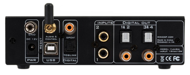

    Jeg ville ikke være skeptisk til ADC, prosessor, og DAC-ytelsen i en MiniDSP Flex. Den er en perfekt modernisering av en klassisk integrert forsterker som kan dele opp mellom for- og effektforsterkerdelen. Putt den i et skap så ingen ser den og la den gjøre sine magiske ting med rommet og høyttalerene sine små uhumskheter.
    Til strømming av lokale og eksterne musikkfiler ville jeg valgt en WiiM Pro Plus, evt en WiiM Ultra dersom du skal se på musikere også. I skapet med den også. Selg (den fine) McIntoshen. Ouch! Kjøp høyttalerne du liker.

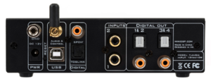

    Dette er en Minidsp Flex Digital.
    Mitt forslag til signalvei:
    WiiM Pro Plus (lokal og remote streaming). Plassert skjult. Analog ut til
    Electrocompaniet ECI 2. Forforsterkerutgang til analoginngang på
    Minidsp Flex Digital. Digital out 1&2 til
    McIntosh D150. Analog ut til
    Electrocompaniet ECI 2 effektforsterkerinngang.
    Tilsett høyttalere.
    Minidsp Flex Digital Digital out 3&4 i reserve til subwoofer med digitalinngang.
    Alltid glad for å kunne hjelpe! :LOL:

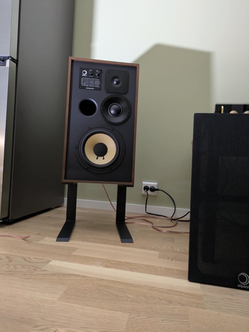

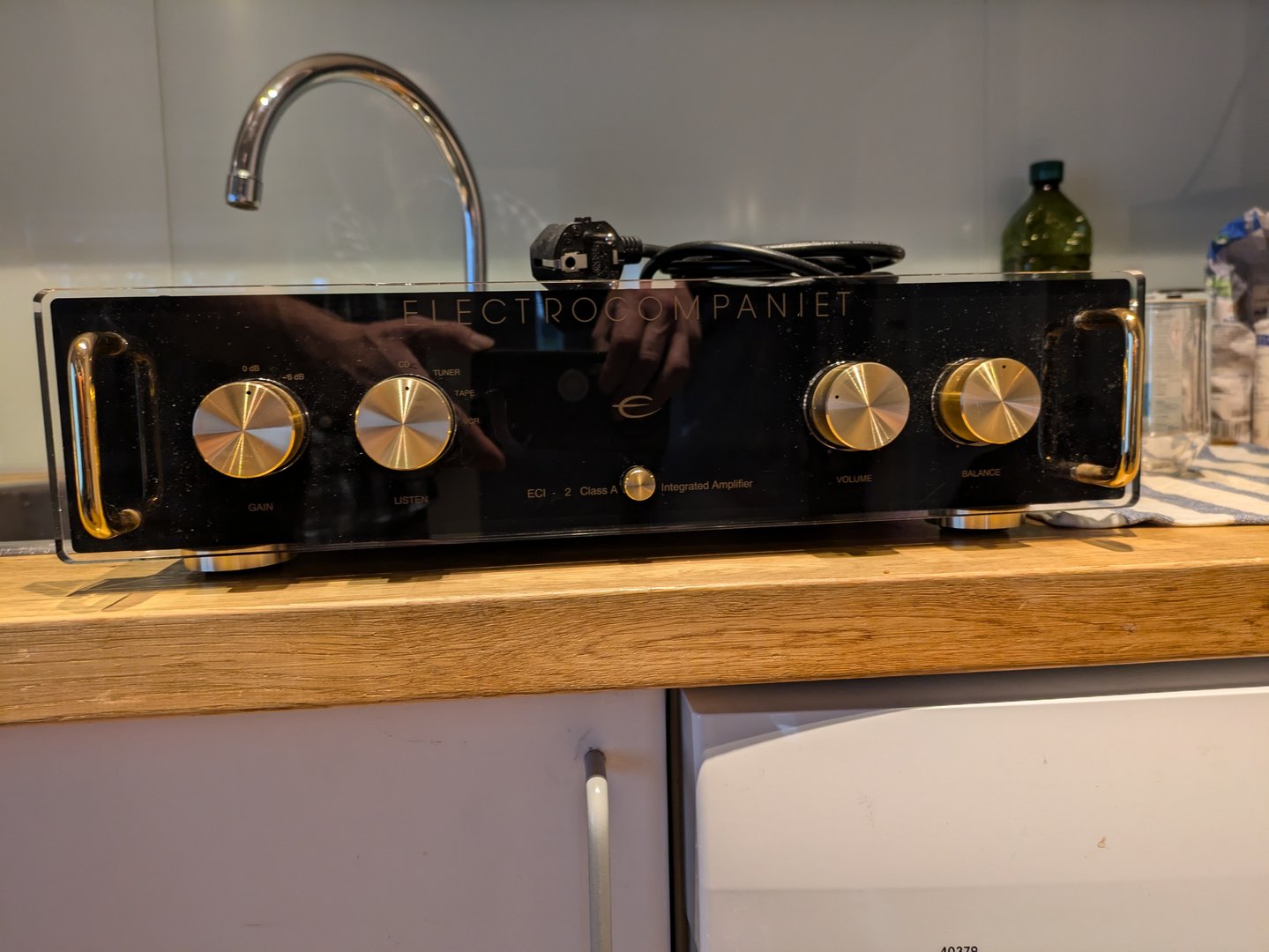

    Electrocompaniet ECI-2 endelig tilbake fra service på Tau. Nye høyttalere, Elipson Heritage XLS 11. Fransk merke, og lettdrevne med 90db sensitivitet. Jeg ville også ha retro-looken. Eierglede og moro er like viktig for meg som rasjonelle valg med best mulig lyd for pengene,
    Vel hjemme og med høyttalerne koblet opp med biltema kabel, er det første som slår meg at det blir en lang vei å gå med fysiske tiltak i rommet. Diskanten er noe skarp i visse typer musikk og visse inspillinger, i forhold til lytterommet i butikken. Huset er helt nakent og nytt, så det kommer til å bli langt bedre med møbler, tepper, gardiner osv. Men det blir nok noen ekstra tiltak i tillegg. Og så blir det nok software EQ tilpasninger, med mic målinger og APO equlizer. Og så en sub med dps innebygd.
    Men foreløpig spiller det veldig bra på typisk hifimesse musikk der det ikke foregår så mye rent sonisk- akustisk jazz med vokal, og lignende. Klassisk Pink Floyd låter også bra!
    Søren så deilig å få lyd i hus, uansett! Jeg har prioritert anlegget før ting som lamper, stoler, sofa og liknende. Har en glimrende Ryobi arbeidslampe som jeg kan dra rundt for å se i mørket, og så har jeg en kontorstol og en datamaskin og en gjesteseng. Når dette grunnleggende er dekket, så tillater ikke samvittigheten å prioritere annet enn anlegget!

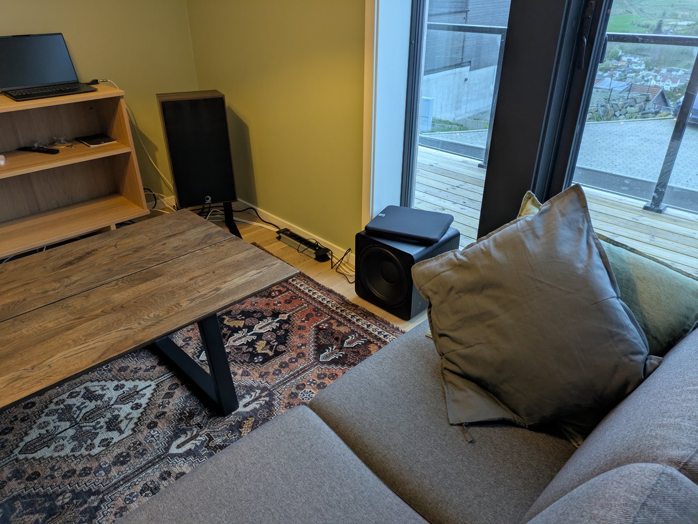

    En liten oppdatering i dag, SVS SB-1000 Pro subwoofer fra Soundgarden. Ting går som lus på tjærekost når man er i flytte/innredningsprosess, men det er gøy!
    Man har blitt middelardende mann, og må innse at ting har forandret seg i hifi siden man var i tyveårene tidlig nittitall. De glade dager med femtiøring som ekstra vekt på platestifta er over, man er nødt til å bli seriøs og forholde seg til ting som romakustikk og DSP. Og det hele har blitt omtrent en vitenskap. Dette støtter jeg helhjertet, men må samtidig innse at nostalgiske, irrasjonelle, emosjonelle, og ikke minst estetiske, hensyn også er en viktig faktor. Jeg er rett og slett ikke klar for full DSP styring med en MiniDsp. Det grønne MCintosh-logoet i dac'en veide tyngre, selv om jeg rasjonellt sett regner med å ha kunnet oppnå samme og muligens bedre resultat med en MiniDsp, en mikrofon, og software equalizer.
    Så dermed ble det DSP i subwooferen. Jeg regner med at mye kan bli gjort om man får kontroll på bassen, særlig om man har en uheldig plassering av høyttalerene i et hjørne, slik som jeg har. Ble veldig glad for å oppdage at Electrocompaniet ECI 2 håndterer deling av bassfrekvensene, via de "loop" inn/utgangene med bøyler! SVS-suben mottar signalene fra forsterker, velger ut frekvensene den vil ha, og sender resten tilbake til ElectroCompaniet!
    Det blir mye lesing og mye å sette seg inn i. Planlegger å skaffe en god mikrofon, og så lese meg opp på kurver og slikt. Foreløpig må det vike for andre prioriteringer, men vinteren er ypperlig til slikt!

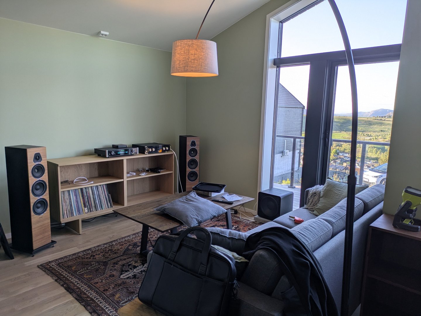

    Å fy pokker hvilket løft jeg nettopp fikk i lyden!
    Ingenting galt om Ellipson-høyttalerne. De er helt supre, men det var en annen lydfilosofi jeg var ute etter uten å vite det. I redsel for å gjenta Klipsch-diskant tabben fra sist jeg kjøpte høyttalere tidlig totusentall, så beveget jeg meg for langt i motsatt retning, inn i det nostalgiske, romantiske og mørke - samtidig som Ellipson rett og slett var en dårlig match med Electrocompaniet ECI 2, uvisst av hvilken grunn. De er jo lettdrevne, og jeg trodde at Electrocompaniet ECI 2 omtrent måtte ha type law-watt rørforsterker høyttalere fordi den har relativt lite watt.
    Men da jeg tilfeldigvis kjøpte inn et Marantz- og Sonus Faber- basert surroundanlegg måtte jeg innse at det låt bedre enn musikkanlegget. Så da ble det å teste diverse Sonus Faber med min Electrocompaniet. Perfekt match ble oppnådd med Sonus Faber Lumina V gulvstående.
    Gud Bedre! ECI 2 driver dem som ingenting, opp til øredøvende volum - i motsetning til Ellipson, som på papiret er mer lettdrevne. Det ble en åpenbaring i holografi, instumentseperasjon, silkemyk diskant og så videre! Disse høyttalerene spiller alt fra barokk til black metal med bravur, det har ingen betydning hva jeg setter på. Og alt er intakt, uansett volum!
    Så nå ENDELIG har jeg kulturell/historiske opplevelser med favorittmusikken! Lyttet tversigjennom Born to Run i dag (2014 HDtracks), der høytalerne ikke sto mellom meg og opplevelsen. Jeg ble transportert rett tilbake til 1975, 914 Sound Studios/Record Plant - der tidsepoken, egenhetene og sjarmen i de respektive studio utgjorde den kulturelle opplevelsen, uten begrensninger fra høyttalerne!
    Litt fikling med sub gjennom app, særlig fase og kun på øret fra en amatør som meg, gjorde sub-integrasjonen helt passabel. Og det helt uten å ha utstyrt meg med mikrofon eller å ha rørt dsp-funksjonene i denne subwooferen ennå! Det får bli til vinteren, da kan det bare bli bedre!
    Jeg har nådd min happy-place! Dette anlegget kan jeg bli gammel med! Målet er nådd, musikken høres nå akkurat ut som rosenrøde gyldne minner fra da man først oppdaget den, pluss at jeg oppdager ting jeg aldri registrerte dengang!

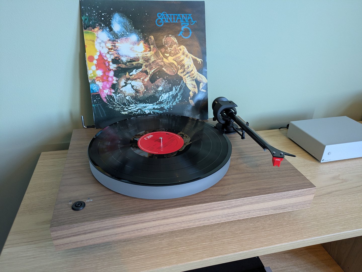

    Så da ble det ett skritt nærmere komplett anlegg i dag, med platespiller og riaa!
    Sluttet å kjøpe vinyl tidlig på nittitallet da jeg var rundt tyve, da cd overtok i platesjappene. Uheldigsvis har mye av samlingen forsvunnet underveis, bl.a komplett samling av australske AC/DC versjoner :( . Sitter igjen med 80-90 LP'er fra dengang, og så får det bli å begynne å samle igjen.
    Jeg vurderte lenge å anskaffe en god vintage platespiller, mulig jeg kommer til å angre på at jeg ikke gjorde det, men endte til slutt på å kjøpe nytt for å unngå for mye service og kludder. Det ble en Pro-Ject X2 B, med Pro-Ject Phono Box S3 B riaa.
    Og "rett ut av boksen" låter det utrolig bra, skikkelig nostalgi-tripp! Deilig lyd!
    Jeg har lagt opp "løpet" slik at jeg vil ha et anlegg å bli gammel med, være fornøyd med en slag "upper-mid-range-med-et-tyvlånt-sniff-av-high-end" type lydkvalitet uten å bli bitt av oppgraderingsbasillen. Høyttalerene leverer i bøtter og spann, skulle tro de var lagd for Electrocompaniet ECI 2! Platespilleren er jeg ekstremt fornøyd med "rett ut av boksen". Riaa'en kjøpe jeg med med tanke på at den er midlertidig, det blir det eneste jeg kommer til å oppgradere - har lyst på et godt bruktkjøp, f.eks noe eldre Electrocompaniet. Er veldig fornøyd med Pro-Ject Phono Box S3 B, etter første lytt som ble Zappa Joes Garage Act I så kan jeg leve med den mange år, men kunne kansje tenke meg en riaa med litt mer avslappet diskant.
    Uansett er jeg kjempefornøyd, gleder meg stort til langhelg fra og med i dag!
    Har også fått kjempegod service og veiledning underveis, og god innføring i basic vinyloppsett i dag, fra Soundgarden Forus. Det er vel rundt 30 år siden sist jeg drev med vinyl, og dengang var det helt greit (i mine kretser) å balansere armen med en femtiøring festet med strikk!

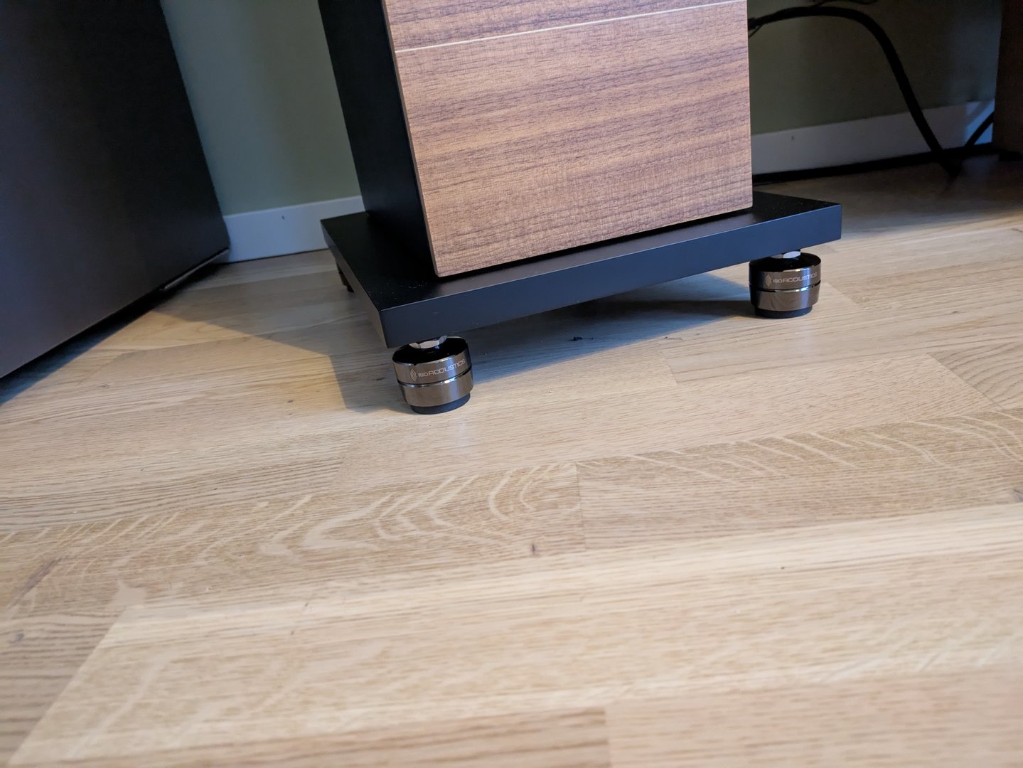

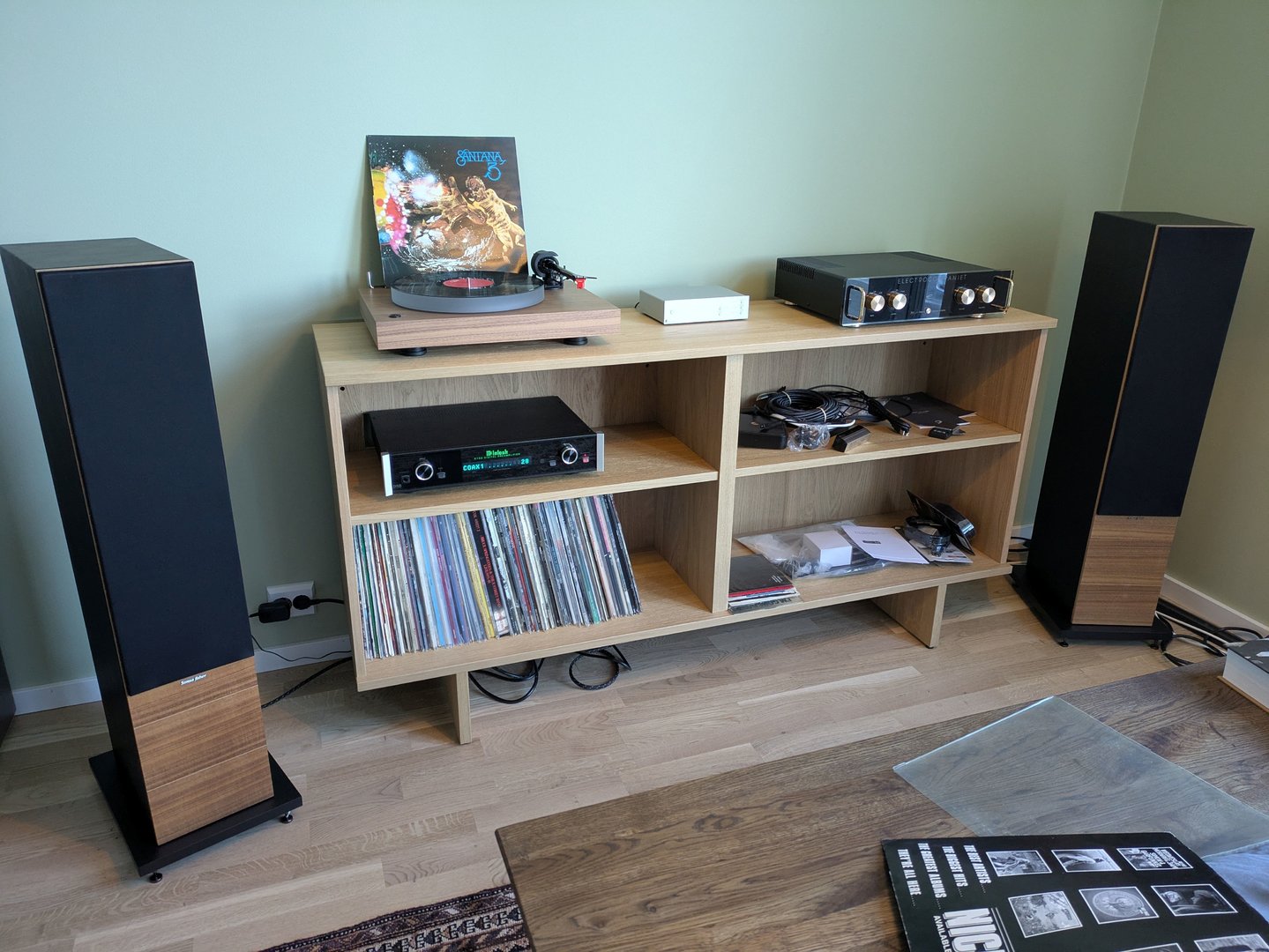

    SÆRLIG etter i går, da jeg gikk til anskaffelse av noen IsoAcoustic-pucker til de gulvstående Sonus Faber i front.
    Utrolig nok så er det rett og slett dag-og-natt forskjell. Jeg er skeptiker av natur og har metode i DNA'et, så jeg tok det egentlig for gitt at dette ville ha minimal innvirkning på lyden. Motivasjonen var kun å skaffe det beste jeg kunne få for å skjerme nabo fra forplantet bass i konstruksjonen.
    Men jaggu var det ikke natt og dag. Boom fra de gulvstående Sonus Faber er redusert med 70-80%, de spiller så rent nå at jeg har fått større problemer enn før med å stille DSP på subwooferen etter øret, det er rett og slett mye mindre forskjell på bass produsert på egen hånd fra de gulvstående, og bassen fra sub'en som er mye mer fordelaktig plassert!
    Hadde aldri trodd noe slikt. Så nå blir det vel Isoacoustics over hele fjøla. Med to stereoanlegg og en hjemmekino, så er det dårlige nyheter for lommeboka.

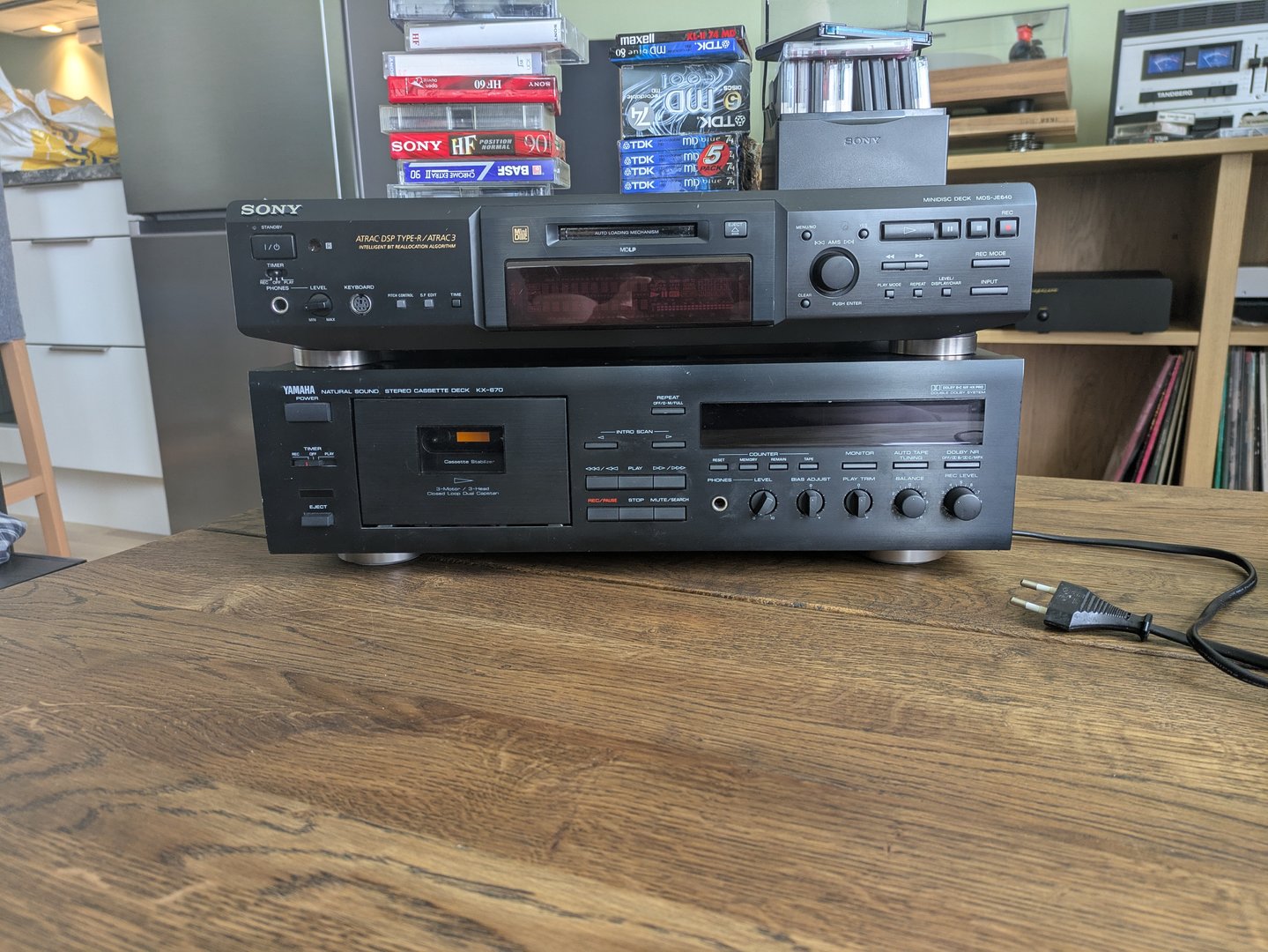

    Det ble en oppdatering i dag, etter en tur til Bergen og en hyggelig prat + handel med en en eldre gentleman som hadde fått beskjed av kona om å kvitte seg med ting. Hyggelig kar, med en lang historie som hifi-entusiast.
    Sony MDS-JE640 minidisk, Yamaha KX-670 "Natural Sound" kassettspiller, pluss diverse løsøre. Med dette er anlegget komplett, nostalgien er ivaretatt!
    KX-670'en spiller ørlitegrann sakte, regner med at reimskift og nytt fett/smurning er det som skal til. Men lyden er fortreffelig!
    Er det noen som vet om det er mulig å få service på kassettspillere i Stavanger regionen?
    I bakgrunnen skimtes en Tandberg tcd 310 mkii kassettspiller kjøpt i nettbutikk. Den er tiltenk et eget kjøkken Tandberg-anlegg, som igjen er tiltenk å lytte på BluesAsylet på P2 med - hver lørdag klokken 18 mens man steker biffen.
    Etter litt prøving og feiling har det blitt klart at det er noe galt med den, etter hva jeg kan forstå "alignement", den spiste 2 originale Springsteen kassetter :( og lyden er veldig dempet og mørk. Det blir enten å heve kjøpet, eller i verste fall runder frem og tilbake i posten.

    Det ble også et IsoAcoustic understell til platespilleren. Har ikke fått testet det ut ennå, men det kan ihcvertfall ikke skade. Har litt vel mye bass på enkelte inspillinger på vinyl. Har ikke gått inn for å gjøre noe med det ennå, men den tid kommer. 7 av 10 vinylinspillinger spiller av helt fortreffelig, men på enkelte er det litt for mye bass som sagt.
