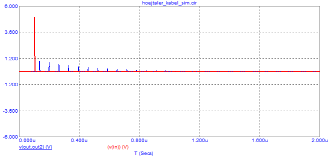

    Der er faktisk nogle refleksioner tilstede , jeg har simuleret dem på et tidspunkt, refleksionerne kan stort fjernes ved at montere en modstand over højtaler-klemmerne som er ca. lig med kablets impedans.
    Altså det gode gamle tweak har fået en mulig forklaring, og sådan gå det jo tit, der er som regel noget om det, når mange kan reporterer at de hører nogle forskelle.

    Det er ett godt spørsmål. Jeg har svart på det før men det er ikke bare å finne tilbake til sånt. Jeg prøver på nytt.
    Konseptet går ut på å fastslå hvor lang tid det tar før lasten tar den strømmen som forsterkeren prøve å gi. Man vill kanskje tro at dette skjer nær lysets fart ned langs kabelen, men det er bare sant dersom man ikke møter impedansoverganger. For en høyttalerlast en en vanlig høyttalerkabel vil impedansene være forskjellige. Vi prøver med noe tall for å illustrere:
    Lasten Zl=10 ohm, kabelen Zs=100 ohm (i audioområdet), forsterkeren gir 100 volt som da skal gi 10 ampere til lasten. Antar en 50 nanosek lang kabel som er typisk for lengdene vi her snakker om.
    Refleksjonskoefisienten Zl-Zs/Zl+Zs=-0,82
    Transmisjonskoefisienten blir 0,18
    Etter 50 nano treffer den ledende flanken overgangen og 0,18*100=18 volt går til lasten. -0,82*100=-82 volt blir reflektert tilbake. Altså 100-82=18V som er det samme som lasten ser selvsagt. Etter 100 nano har hele linjen 18 volt.
    Etter 100 nano vil forsterkeren sende 82 volt mot lasten og linjen "fylles igjen" med 100 volt. Og sånn fortsetter det med at hvert 100 nanosekund vil lasten se 18% mer av kilden helt til man oppnår 10 ampere på lasten. På engelsk kaller man tiden det tar før lasten ser kilden for settling time.
    Man må huske på at vanlig rcl beregninger bare gir settlingtime. Ikke selve forløpet. Men det kan selvsagt måles og det er målt.
    Er last og kabel veldig ulike vil settlingtime bli innenfor det som enkelte hevder er hørbart som jeg nevnte. Da blir det mange slike 100 nanoperioder før lasten endelig er på ønsket nivå.

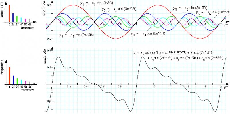

    Verdiene er valgt for å illustrere. De er meget enkle å regne i hodet. Du kan fritt velge andre.
    Den tommelfingerregelen gjelder ved sinustoner og det er ikke det fenomenet jeg er inne på her. Her prater jeg om fysikken bak at det faktisk tar tid før lasten ser den fulle rekkevidden av et spenningssprang. Det tar faktisk X*100 nanosekunder før høyttaleren trekker 10 ampere. Det er ingenting å krangle på.....det bare er sånn. Blir X stor nok, og hundre ganger er stor nok, så er vi på vesentlige tidsforsinkelser (faseendring) i området 1 til 4 khz. I andre områder er X langt mindre og signalet blir ikke så forsinket. Det krever bare at man har ulik impedans mellom kabel og last og at lastimpedansen i tillegg endrer seg med frekvensen. Begge deler er jo vanlige.

    Et forklarende bilde…
    Man hører ikke jitter, man hører konsekvensen og det er neppe noe man opplever normalt sett.

    Jeg har prøvet at simulere igen med et Belden 8471 kabel som har følgende data 0.623uH og 108,27pF
    Det giver ca en Z på 76 ohm dialektrikummet er pvc og vi kan forvente den første refleksion med en forsinkelse på 66nS
    Jeg har simuleret med med en steriophiles standart højtalerbelastning og rene modstande.
    Der sker absolut mærkelige ting jeg vil tro at det som sker er at belastningen ved en hurtigt puls gå imod uendelig høj impedans og samspillet med kablet giver refleksionerne frit spil.
    Det skal dog siges at den puls der er brugt er fuldstændig urealistisk i audio sammenhæng, men er brugt for at vise at refleksioner er en realitet og kan forekomme når frekvensen er høj i forhold til kablets længde og der ikke er sikret impedans-tilpasning. Inden for HF teknik er dette fuldstændig afgørende for om tingene virker.
    Men min erfaring siger mig at sådanne tendenser bør man ikke se bort fra selvom det måske umiddelbart ikke ser aktuelt ud, der er aldrig tale om on/off funktioner, men om overgange fra en ganske lille tendens til en større.
    Så kommer der et signal med hurtig stigetid mener jeg ikke man kan udelukke at der sker noget, måske ligne det ikke disse simulationerne her, men noget som måske har tendenser i den retning, eller sagt på en måde det ser ud til manglerne impedans tilpasning muligvis kan påvirke performers.
    Den her viste tendens kan elimineres med impedans tilpasning.
    Først 4m Belden kabel med en ren 8 ohms belastning, en meget kort puls sendes afsted, blå er output, rød indput, første blå puls er på output, den ankommer som forventet efter ca 33nS, og har så høj en frekvens at pulsen ikke kan overføres fuldstændigt , første refleksion ses på output-terminalen efter de forventede ca 66ns efter den første puls, og fremdeles ses de efterfølgende refleksioner som stille og roligt vil dø ud som en dæmpet svingning.
    Næste simu er udført med steriophiles højtaler standart belastning, jeg må indrømme jeg ikke helt forstår dette output.
    Det jeg tror sker er som sagt at belastningen ved en hurtigt puls gå imod uendelig høj impedans og sammen med kablet på en eller anden måde giver refleksionerne frit spil, det hele virker som nærmest som kaos/sving.
    Der skal dog en forstærker som er meget bredbåndet, eller som er halvvejs i sving til at aktiver dette scenarie.
    Men sikkert er det at noget sker der, noget som har forbindelse med refleksioner, refleksionerne ses også her at dø langsomt ud.
    I næste simu er vist resultatet af en en 76 ohms modstand over højtaler klemmerne , 76 ohm som er lig med kablets karakteristiske impedans plus steriophiles højtalerbelastning, kun output signalet ses, ingen refleksioner, det er perfekt. Så lidt skal der til.
    Det vil også hjælpe at impedans-linearisere diskant-enheden, men det vil sandsynligvis ikke virker perfekt med hensyn til dette, fordi det ikke vil give impedans-tilpasning, men det er noget jeg skal have undersøgt nærmere.
    Tilgengæld løses andre problemer ved at impedans-linearisere diskanten i forhold til evt delefilter og forstærker, det viser lidt om hvor komplekst dette er, løser man et problem risikerer man at der opstå andre osv.
    For at give en effekt behøver modstanden over højtalerklemmerne ikke være eksakt lig med den karakteristiske impedans, der vil stadigvæk være en virkning selv om den afviger en del.
    Her er vist kurven med 122 ohm over højtaler-klemmerne og steriophiles højtalerbelastning, der er ganske lidt refleksioner.
    Som sagt dette er simulationer og skal tages for det som det er, men det viser muligvis nogle tendenser som måske er virkelighed.
    Så det bedste råd i øjeblikket er nok at sætte en modstand som har ca samme værdi som højtaler kablets impedans hen over højttaler-klemmerne hvis man tror der er noget i det her.
    I øvrigt er det med at placerer en passende modstand over højtaler-klemmerne et oldgammelt tweak , som vist nok oprindeligt stammer fra Peter Holstein (Holfi).
    Simulationerne viser også at jo kortere kablet er , jo højre frekvens få den "dæmpede svingning", klart nok, refleksioner ankommer hurtigere, det ser umiddelbart pænere ud, men om det også stemmer overens med eventuelle lytteindtryk er en anden snak.
    Men korte højtalerkabler har altid været en god ide, så det er det sikkert stadigvæk.
    Længden af kablet har betydning for hvordan dette fænomen. opfører sig , ligesom de øvrige data for kablet vil have det, i kombination med den aktuelle belastning/højtaler, forstærkeren vil også have betydning , så alt er indblandet på den ene eller anden måde.
    Her er simu med 32cm kabel og steriophiles højtaler-belastning alene:
