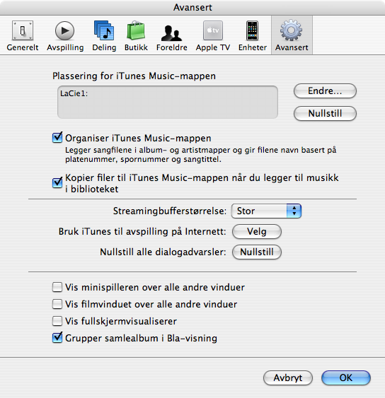

    K
    KindOfBlue
    Har du krysset av riktig her?
    At du får spornummer skyldes vel at du har krysset av for det?
    At metadata forsvinner er underligere. Importerer du til hovedarkivet eller til en separat folder? Jeg har aldri opplevd å miste track-info, uansett format.
    Å legge til albumbilde har jeg vel gitt oppskrift på ovenfor.
    For meg virker det som om du kan ha katalogstrukturfeil - dvs at du ved tidligere import har definert at Library skal ligge et annet sted, og at musikkfilene dine går i en folder, mens cover, osv går i en annen.
    Ellers inneholder Doug's side en del scripts som muliggjør import i et format, f.eks. til iPod, med sletting av filer du nå sletter manuelt. Flere slike i innlegget jeg la inn med bilder fra scripts.
    K

    P
    Parelius
    Spornummer er ikke valgt. Den kommer som en egen kolonne i tilfelle (spor 2 av 5), men her dukker det opp som del av tittelen på låta. Antar at det har noe å gjøre med at filen har fått navn med spronummer først, og så kommer hele det filnavnet opp som låtnavn når jeg importerer til et annet bibliotek. Det er jo merkelig, all den tid også det biblioteket låta opprinnelig ligger i forholder seg til en fil med spornummer først. Jeg forstår ikke en dritt her.
    Det med albumbilder funker ikke. Jeg har prøvd den metoden du beskrev. Gudene vet hvorfor. Jeg har riktignok biblioteket liggende på ekstern HD (Firewire), men det er intet som legges noen annen plass heller (lokalt på maskinen). Dette med bilder hadde jeg ikke noen problem med før (tidligere versjoner av iTunes, selv om problemet også var tilstede på iTunes 7.7.1 sammen med osx 10.4.11)
    En kan sikkert finne løsninger vha av script på noe av det andre, men det viser bare at iTunes ikke har kommet særlig langt på en del områder, og merarbeide blir det okke som.

    K
    KindOfBlue
    Selv har jeg lite bruk for Genius i seneste versjon, og venner meg nok til Grid-strukturen for album cover, selv om jeg syns det fungerer fint å bla.
    Tags skal følge filene, så hvorfor de ikke gjør det hos Parelius skjønner jeg ikke. Jeg har cover-info osv. liggende på min Mac mini, og alle musikkfilene liggende på en server. Men om jeg kopierer fra denne serveren over på en annen Mac, ev. for å lage et arkiv i lavere oppløsning, så følger all track-info med.
    Mangler du en Album Artwork Folder? Denne skal ligge i MUSIC mappen. Sånn ser det ut i min Mac mini (de få musikkfilene som ligger der er musikk kjøpt fra nettet, jeg legger ikke musikk i lavere oppløsning over på serveren.)

    For radio i iTunes: Avansert -> Åpne stream -> http://radio.hiof.no/nrk-p1-56
    Denne gir deg P1. Finnes sikkert en oversikt på nett om du er interessert i flere. Ellers så kan jeg legge ut NRK sine. Mener jeg har lest en tråd her inne med radiolinker til bruk på SqueezeBox. Den er sikkert brukbar i iTunes også.
    KW
    30.11.2002
    6.388
    391
    Bærum
    Hææ ???
    Her er jeg på avansert og så åpne stream? Hvor?
    Mvh.KW
    P
    Parelius
    Avansertmenyen - den øverst på skjermen, KW, ikke avansert i valgpanelet!
