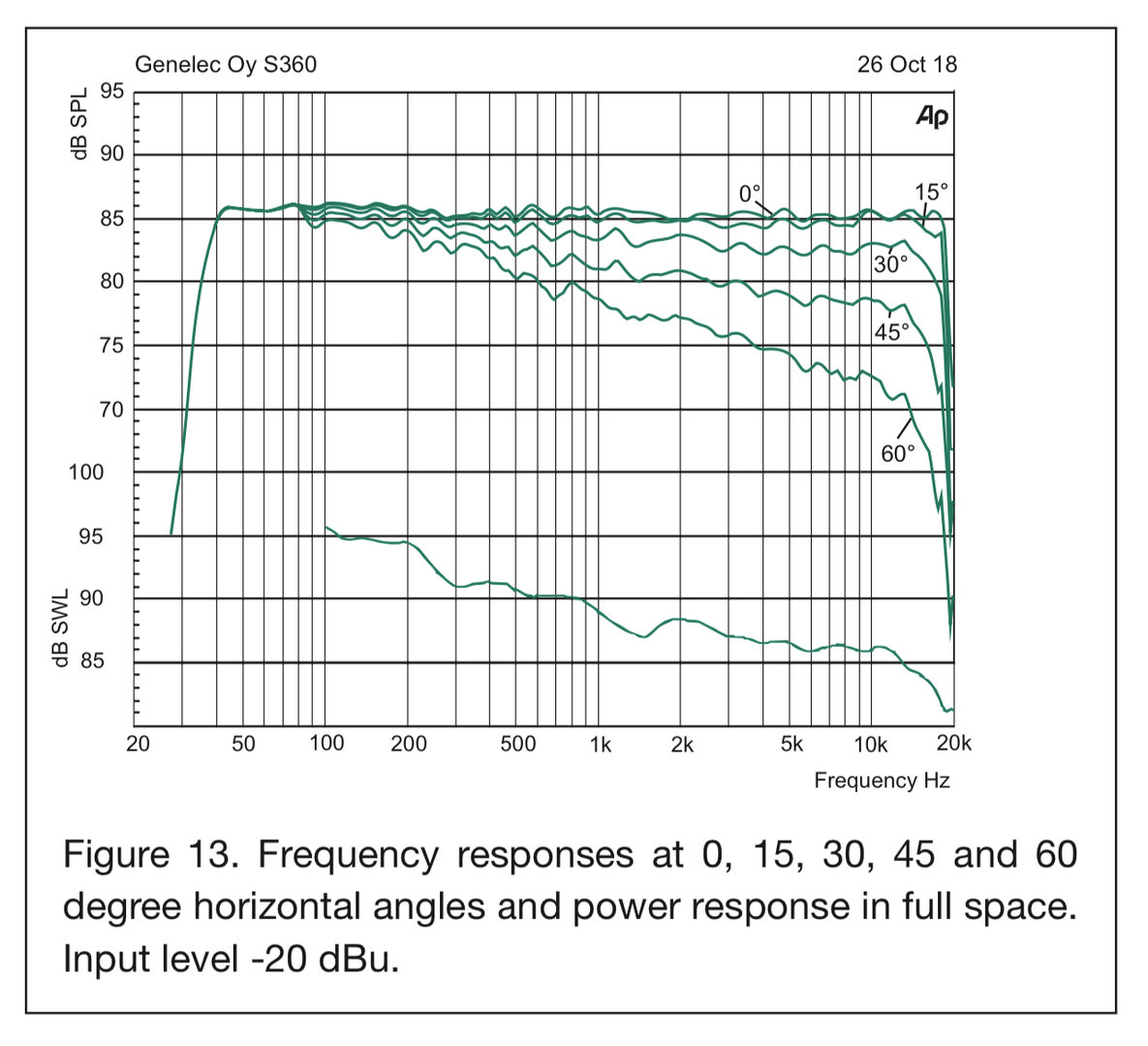

    Fwiw, min egen høyttaler har en energirespons som vist nedenfor (svært få produsenter oppgir disse dataene), men jeg mener likevel at Tooles figur er relevant i diskusjonen av romkurve og spektral tilt. Hvorfor skulle Tooles figur representere spesialtilfeller og ikke noe av generell interesse?
    Vis vedlegget 937544
