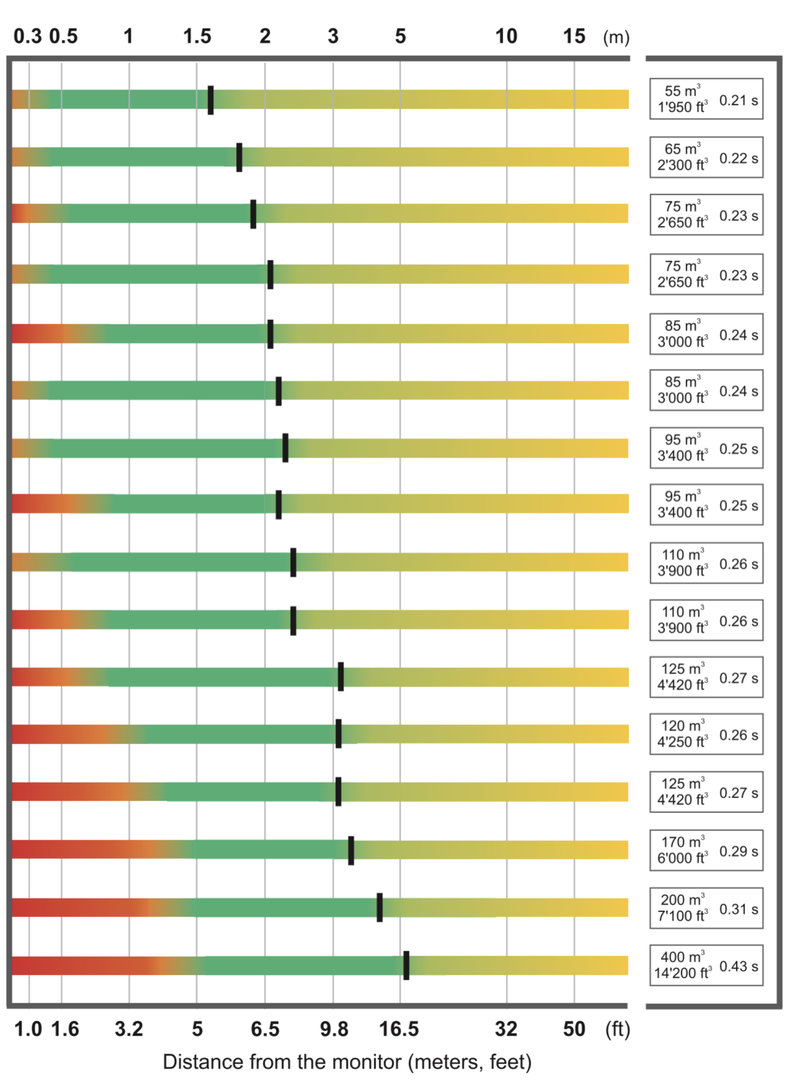

    Over avstand vil reflektert lyd kunne overstige direktelyden. Hvis ikke rommet er svært dempet, eller stort, vil avstander på bare 1,5-2 meter bidra til at reflektert lyd begynner å dominere i vanlige stuer (opp til ca. 100 kubikkmeter).
    Nedenfor er vist kritisk distanse avhengig av romvolum.
    Etter kritisk distanse går man fra en nøytral avspilling til en farget avspilling. Refleksjoner er «unwanted noise» (Newell, Holland & Hidley, 1994) fra et nøytralitetsperspektiv.
    Critical distance
    The critical distance is the distance where the direct sound from the monitor and the reverberant sound in the room have equal level in midrange frequencies (approximately between 200 Hz and 4 kHz). The critical distance is affected by the room volume,
    the room reverberation time (referred to ITU-R BS.1116-1 Recommendation), and the directivity of the monitor.
    Vis vedlegget 935268
    Critical distance

    For en nøytral avspilling, definitivt!
    Men jeg regner også med at du ser at det er forbehold ved den tabellen og at den ikke kan ses som universell. Som du kanskje vet anbefaler feks produsenten av mine høyttalere en minimum avstand på 3 m, noe som kommer i konflikt med tabellen i forhold til romvolum. Likevel viser målinger at refleksjoner i lytteposisjon langt overgår EBU og er på høyde med de mest veldempede rom, tross minimal demping.

    Genelec har en slik tabell for hver modell da spredningsmønster og summering påvirker. Flink Genelec!

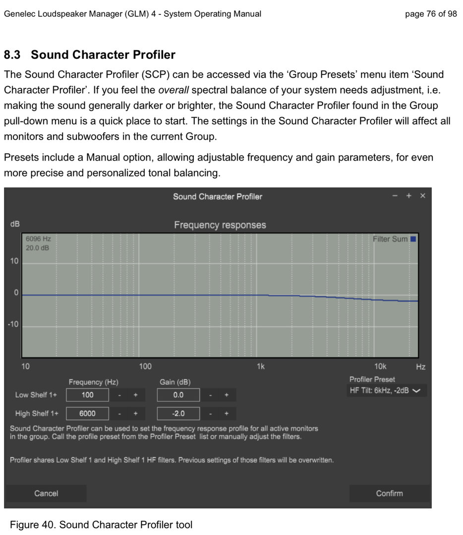

    Og når du kompenserer for rombidraget i bassen opp til 150-300 Hz, så får du det som kalles «perceptionally flat» (dvs. referansehøyttaler som spiller uten eller med selektiv kompensasjon over Schroeder, men med flat bass).
    Noe Amir beskriver slik (riktignok for den eldre toveismodellen 8330A):
    «But really, it was just wonderful and showed how good these Genelec speakers are when you take out the impact of the room».
    Altså flatt opp til 100-300hz og la rommet og høyttalerens direktivitet/spredningsmønster ta over?
    Se der ja, nok et GLM-eksempel som ikke korrigerer til flat in-room respons. :)
    Den har jo ikke kompensert for rombidraget opp til 150-300hz slik du impliserer, den har kun kuttet peakene.

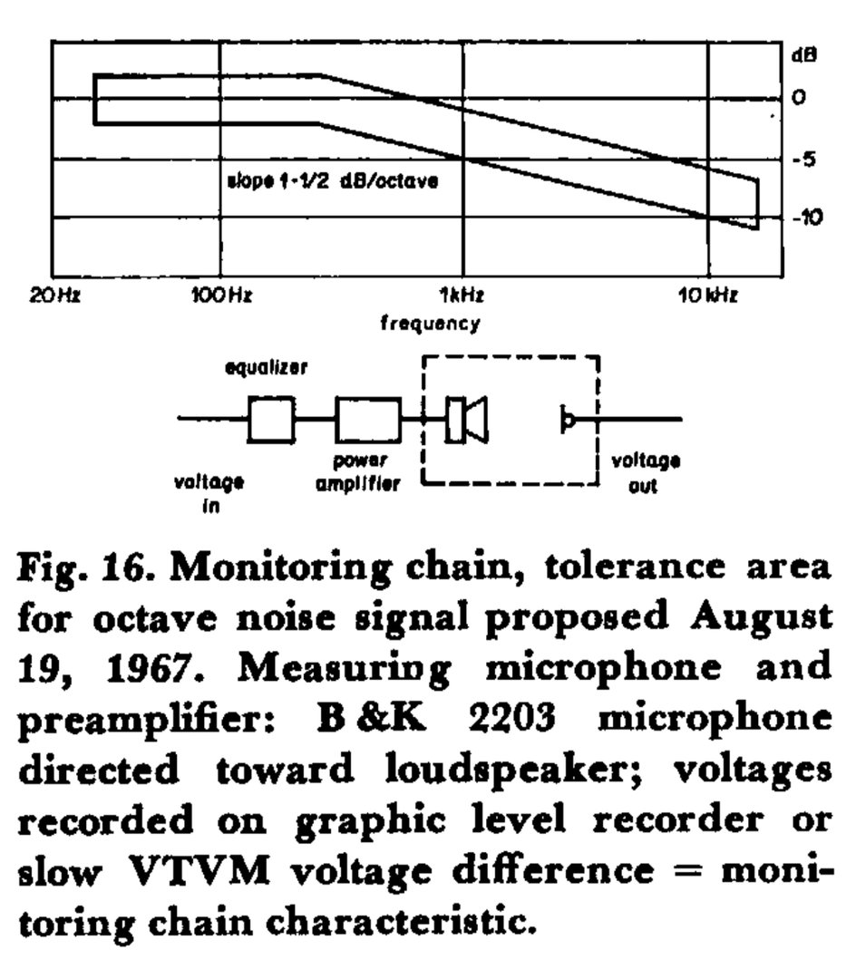

    @svart-hvitt Men hvis jeg ikke misforstår så konkluderer han Ljungberg med akkurat det samme som jeg og andre sier? Så da regner jeg med du er sterkt uenig i Ljungbergs forskning og resultater?
    Verken Ljungberg (1969), Brüel & Kjær (1974) eller Harman (Toole m.fl.) i nyere tid vier Børjas «mirror image»-effekt fokus. Det er en svakhet, men verken Ljungberg eller B&K hadde lest Børja (1976, 1977), så svakheten må i største grad tillegges Harman-miljøet.
    Merk at Ljungberg (1969) i sitt standardforslag foreskrev helt flat bass opp til Schroeder (250 Hz), og deretter en avrulling. Dette er et forslag til kurve som er i tråd med nyere forskning om at det er mindre kontroversielt med eq under enn over Schroeder (250 Hz). Ljungbergs forslag om en avrulling på 1,5 dB pr. oktav kan tolkes som en prokrustesseng, i alle fall i små rom. Men en anekoisk flat høyttaler vil ha betydelig avrulling over store avstander - som i kinoer - men i mindre rom er avrullingen i diskanten meget liten.
    Merk at G kan sies å praktisere en variant at Ljungbergs standardforslag, hvor bassen opp til ca. 250 Hz flat, mens resten av kurvens forløp primært bestemmes av rommet (GLM gjør bare selektive endringer over Schroeder for å glatte, ikke helle, kurven). Ljungberg og G kan altså gi ganske like kurver i store saler.
    (mine uthevinger i sitatene dine over)
    Da er jeg forvirret, dette er jo i tråd med det alle dine meningsmotstandere i denne tråden hevder også, så hva i huleste krangler du om? Eller har du endret mening underveis? :eek:
    8330A er en knøttliten høyttaler på 5 kg med begrenset antall filtre og liten kapasitet. GLM gjør i hvert tilfelle det optimale ut fra situasjonen. Her er romrespons med samme høyttaler, men i et annet (svært stort) rom uten samme utfordringer i lavere frekvenser:
    De fleste praktiserer basskul på HFS. Det er mulig å lirke en del av disse kulene inn i anbefalinger fra EBU, ITU, AES m.fl. (men ikke inn i Dolbys anbefaling for musikkurve), men en betydelig basskul ser ut til å være normen på HFS:
    «Flatt fra 30-70Hz, 5dB fall fra 70-200hz, 2dB fall fra 200Hz til 2kHz og flatt fra 2kHz til 15khz».
    Det vil si minst 5 dB fall fra 30 til 250 Hz. Merk at halvparten praktiserer mer basskul enn dette.

    Man kan gå inn og endre filtrene manuelt. Det må gjøres for hver høyttaler individuelt.
    Men du kan også legge til det G kaller en «sound character profile» for alle høyttalerne i systemet (også for flerkanal). Denne virker da som en avansert tonekontroll for høyttalerne, om ønskelig både over og under Schroeder. På den måten kan du bygge din egen «kul» eller annen fasong - og sammenlikne med «flat».
    Vis vedlegget 935335
    Lenke: https://assets.ctfassets.net/4zjnzn..._System_Operating_Manual_2022-05-16_FINAL.pdf
    Enda bedre. Da begynner det å nærme seg 80-90% av det nivået jeg kunne kalibrert det til med hensyn til nøytralitet (edit naturlig).
