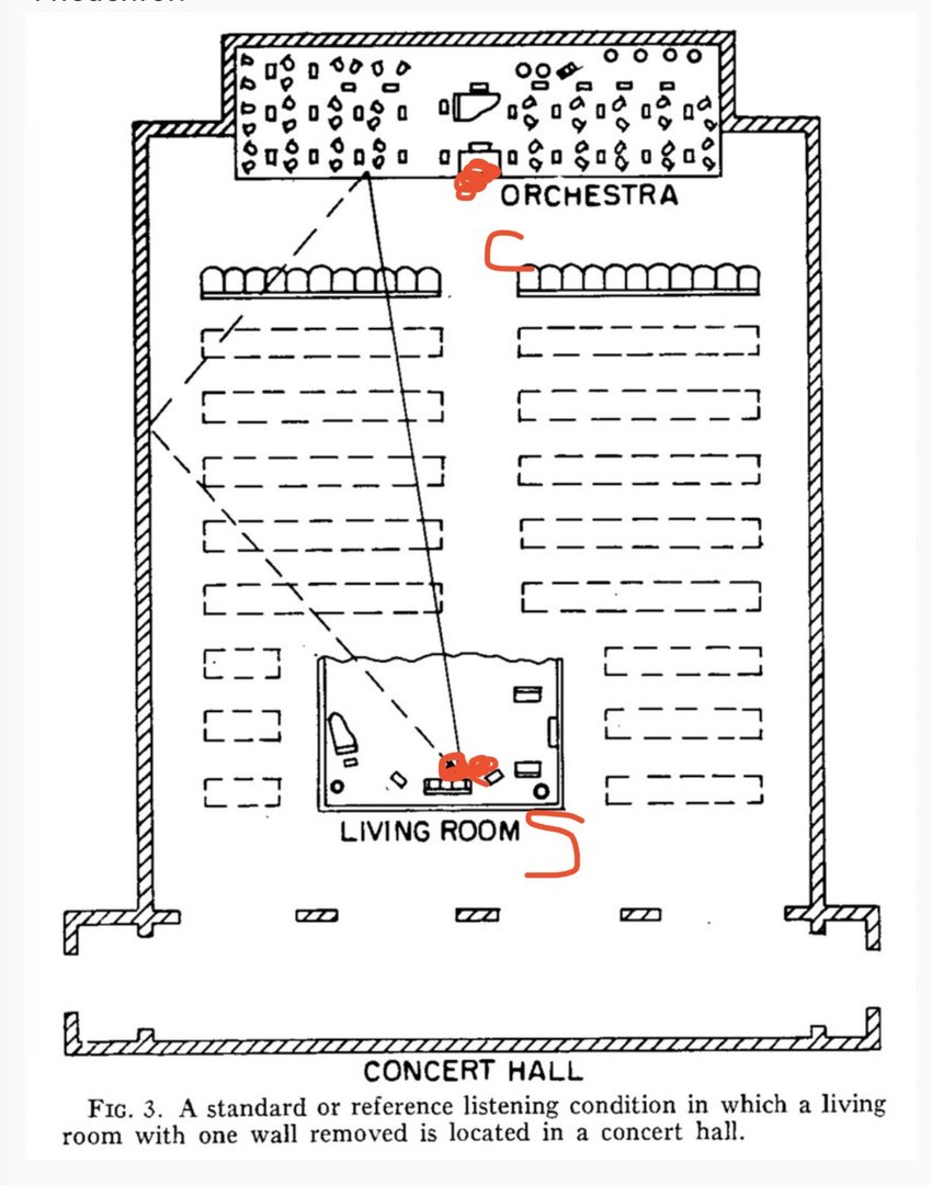

    Du bommer så det ljomer min gode mann. Er typisk opptak av klassisk musikk gjøres i dag med en hovedmikrofon plasser omtrent over dirigenten i punktet C. I tillegg brukes mikrofoner tett på instrumentene slik at man kan vektlegge disse etter ønske. Så brukes i tillegg noen mikrofoner som tar med litt av klangen i rommet. Dette gir i stor grad en direkte innspilling med lite rombidrag og begrenset tap av høyfrekvent lyd. I punktet S, som er Olsens alternativ 3 har allerede rommet påvirket lyden, slik at her vil responsen være en fallende frekvenskurve hvis den ble sammenlignet med kurven tatt opp i punktet C. Årsaken er at høyfrekvente lyder taper seg raskere over distanse. Samt at rommets dimensjoner i noen grad bidrar til en heving i bunn. Mikseren i et studio sitter gjerne med nærfeltsmonitorer og lytter nesten slik dirigenten gjør det, men begge to er klare over at det høres annerledes ut nede i salen eller hjemme i en stue. Som nevnt før er hensikten med den direkte opplevelsen i et kontrollrom å bidra til å male det lydmessige bildet under sterkt lys for å kunne analysere hver detalj og endre det man ikke måtte like. Enkelte av 2L opptakene avspilt i surround bringer lytteren tett på opplevelsen det er å stå i dirigentens posisjon. Det kan være fengslende noen ganger, mens som oftest er der mer behagelig å lytte til orkesteret på litt avstand slik Olsen også viser. Da tiltes kurven automatisk ved økende avstand. Vis vedlegget 929177
    Så nei, jeg tror ikke målet til den gjenge audiofile er å sitte og lytte til musikk via et par små Yamaha monitorer på kort avstand. Ære være de som gjør den jobben for oss i studio!
    Jeg tror du misforstår eksemplet. Olsons idealeksempler er laget for å unngå to-rom-problematikken. Slik er det også for idealsystem #3. Det er klart at rommet i konserthallen allerede har påvirket lyden, men når denne avspillies i «stuen» på bildet, tilføres ikke refleksjoner nok en gang i dette rommet fordi rommet ideelt sett ikke har refleksjoner. Tanken i eksemplet er å åpne opp en vegg i et rom uten refleksjoner ut mot en konserthall - og da blir lyden som om man sitter i det han kaller «keiserlosjen».
    Når du har sett at Olson har fjernet alt av refleksjoner i »stuen», og man bare sitter igjen med lyden fra konserthallen (inkludert akustikken og rompåvirkningen i konserthallen), så gjenstår spørsmålet: Ville du skrudd på spakene når opptaket av lyden fra konserthallen skal spilles av på høyttalere i stuen i figuren ovenfor? Ville du lagt til mer bass?
    Nedenfor ser du for øvrig et bilde av et mikrofonarrangement hvor avspilling av opptakene med flat kurve gir en balansert lyd med taktil bass.

    Så jeg spør deg også: Hvis du satt med spakene i Olsons idealsystem #3 så ville du endret den tonale balansen bort fra en flat romkurve?
    Du later ikke til å forstå at innen det tidspunkt lyden når punkt S nede i salen på Olsens eksempel nr3 så er det IKKE en flat kurve. Det er en lett fallende kurve grunnet avstanden til musikerne og rommets størrelse. Det blir det samme som at det låter lysere når du sitter nærme musikeren i Uranienborg kirke eller at en studiotekniker lytter til miksen via en nærfeltmonitor. Lenger ned i kirka eller med større monitorer og større avstand i studio så låter det annerledes. Dirigentens smatting, trompetistens fingerlyder eller fiolinistens fikling med notearkene forsvinner i stor grad når man kommer ned i salen, mens de kan være tydelige hvis man står tett på.
    Siden de fleste høyttalere ikke er rundtstrålende, unntatt ved de laveste frekvenser, så aksellereres fallet ved høyere frekvenser som du kanskje får over 15-30 meter i en konsertsal til å kanskje inntreffe etter 3-4 meter i et lytterom. (Med en anekoisk flat høyttaler)

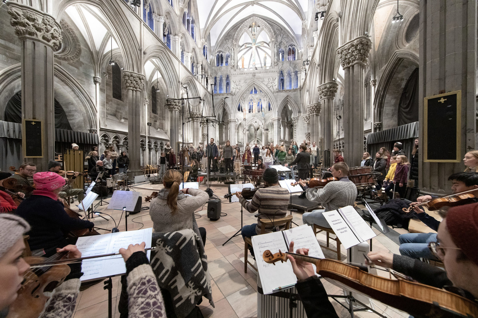

    Vis vedlegget 929192
    Jeg håper jo at du forstår at i rommet på bildet så vil du ha forskjellig respons avhengig av hvor du plasserer mikrofonen. Dermed, hvis du definerer ett av punktene til å ha "flat kurve" så vil ingen av de andre punktene i rommet ha "flat kurve". Tilsvarende, hvor i Olsens konsertsal #3 vil du måle en "flat kurve"? I senter, på rad 3, på rad 7?
    Svaret gjelder også innlegg #1047:
    Troller du😅?
    Det er AVSPILLINGEN som har rett romkurve i Olsons idealsystem #3.
    Konserthallens akustikk («romkurve») er med på opptaket som spilles av med flat romkurve i Olsons «living room».
    PS: I Olsons idealsystem #1 er det flat romkurve for orkesteret fordi de spiller i et ekkofritt rom. Hvorfor tror du Olson lagde to eksempler/idealsystemer som er beslektede?

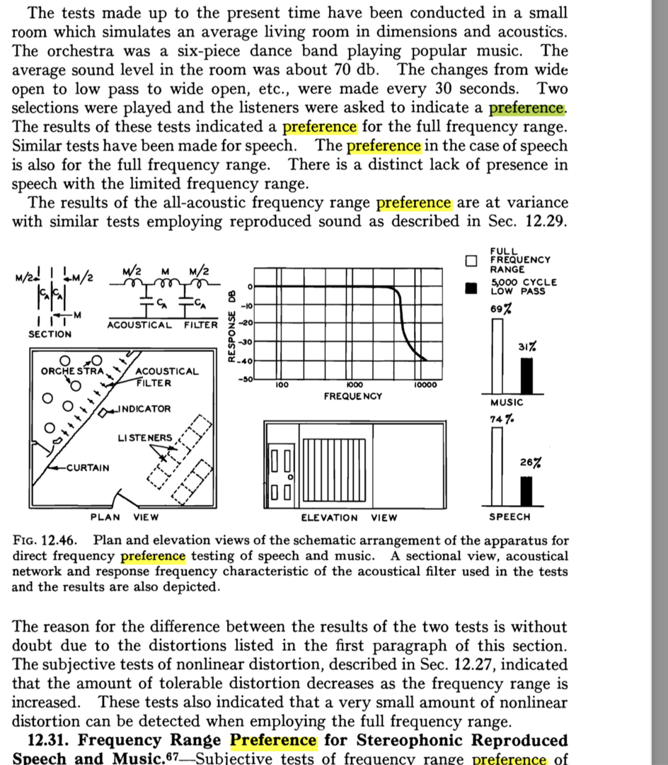

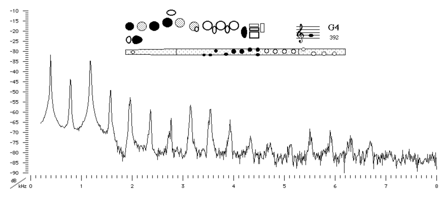

    Sett mikrofonen nærmere, og overtonene øker i volum. Sett mikrofonen lengre fra, og overtonene synker i volum. Sett mikrofonen ved munnstykket, og du får mer av overtonene. Sett mikrofonen i andre enden, og du får mindre av dem.
    Jeg skjønner at du har lest intervjuet med Morten Lindberg og tar det han sier for god fisk. Det er ikke noe problem i seg sjøl, for han vet nok godt hva han snakker om. Men det er ikke sånn at det han gjør er den eneste måten å få god lyd på, og det er heller ikke sånn at hans metode ville fungert særlig godt på rockeband. På akustiske innspillinger gir det god mening å gjøre så mye "EQ" som mulig med mikrofonplassering og lignende på opptaksstedet, men du får ikke gjort alt. På elektriske/elektroniske innspillinger er det ikke fullt så enkelt, så da må man bruke andre verktøy.

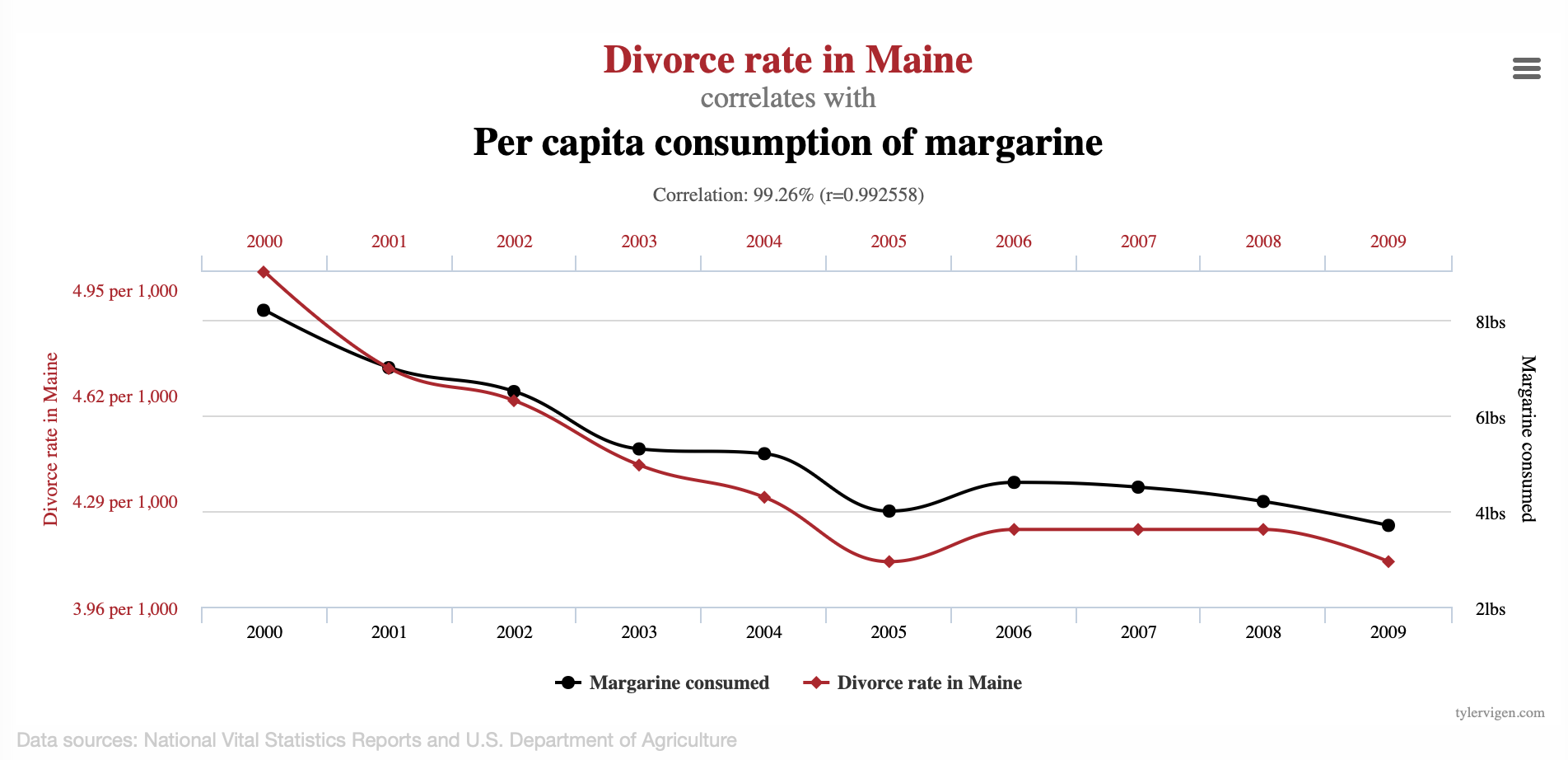

    Jeg kan godt gjenta poenget mitt fra tidligere. Når man gjør et opptak, så handler det ikke om å treffe en kurve, men å få det til å låte bra.
    Et fundamentalt problem i fremstillinga di er at du blander kausalitet og korrelasjon.
    Du trekker frem standarder og foreslår at alle burde følge dem, fordi hvis man ikke gjør det så er det noe man ikke har forstått. Mellom linjene sier du at "dersom man følger standardene, så får man god lyd". Dette kalles en kausal påstand, der du påstår at det ene forårsaker det andre. Men i standardene står det i klartekst at "de oppsettene som følger standardene har som regel god lyd". Dette er en korrelativ påstand, der man sier at det ene og det andre som regel sammenfaller.
    Kausale påstander er forholdsvis enkle (men selvfølgelig kompliserte filosofisk sett). Hold en blyant i hånda og slipp, så vil den falle nedover og ikke oppover. Gitt normale forhold vil det alltid være sant, fordi kausaliteten er knyttet til et fenomen vi kan beskrive ganske nøyaktig: Tyngdekraften. Den forårsaker at blyanten faller nedover.
    Korrelative påstander er mer kompliserte, fordi de beskriver et samsvar men ikke nødvendigvis noen kausalitet. For eksempel kan vi påpeke korrelasjoner der kausaliteten er uklar eller ikke tilstede i det hele tatt:
    I standardene du viser til, så er det helt eksplisitt korrelasjon de viser til. Det klareste argumentet for det er at det står at teknikeren må bruke ørene for å kunne ta i bruk standardene slik de er ment. Med andre ord vil standardene være underordnet teknikerens vurdering, som igjen betyr at det ikke er standardene som forårsaker god lyd.
    Er du med?

    Her snakker du om 2-3 forskjellige ting. En «romkurve» er en måling av hvordan en gitt høyttaler måler på et gitt sted i et gitt rom.
    Mikrofonplassering gjør man for å få en gitt type lyd i en opptakssituasjon, for eksempel for å justere tonal balanse (bass/diskant) eller klangbilde (nær/fjern). EQ er en plugin i DAW som endrer tonal balanse på et gitt opptaksspor.
    Mikrofonplasseringen vil ikke gi "flat kurve" i seg sjøl, fordi den er i nærheten av et instrument som har en fundamentalfrekvens og overtoner. Sånn ser frekvensspekteret til ei fløyte som spiller tonen G4 ut:
    Vis vedlegget 929199
    Vis vedlegget 929202
    Er du med?
    Du forstår ikke Olsons poeng. Selvsagt vil opptaksrommets akustikk være med på opptaket. Men nå snakker vi om romkurven isolert sett på avspillingsstedet.
    Jeg leser folk på HFS dit hen at samtlige ville ha endret høyttalernes frekvensrespons i idealsystem #3 for å oppnå en naturlig lyd. Sånn sett står HFS’ oppfatning av naturlig lyd i konflikt med bl.a. Olsons.

    Jeg forstår veldig godt Olsens eksperiment, men det du ikke vil ta inn over deg er at han ikke snakker om en flat kurve eller flat rom respons slik du gjør det. Han har bare vist at lytterne ikke liker musikk som har gått gjennom et lavpassfilter. Jeg ville nok ikke EQet høyttalerne i det gitte tilfellet siden vi allerede har orkesteret gjengitt i en egnet konsertsal. Hvis jeg målte frekvensresponsen i lytteposisjonen vil den da være fallende relativt til om man målte frekvensresponsen der hvor dirigenten står.
    Romkurven i idealsystem #3 er flat. Og jeg forstår deg slik at du vil endre høyttalernes frekvensrespons i idealsystem #3 for å få naturlig lyd, ved å booste bassen.
    Kan du være så snill og lese innlegget mitt en gang til? Og så en gang til? Og så eventuelt spørre meg om hva jeg mener, hvis det er noe som fortsatt er uklart?
    Nei, romresponsen er selvsagt ikke flat og jeg svarte nettopp at jeg ikke ville EQet responsen. Vis oss hvor Olsen hevder at romkurven er flat i #3.

    Du blander inn et element som «god lyd» og det faller utenfor Olsons logikk. Hva som er «godt» har fort med preferanser å gjøre. Olson er bare ute etter å gjenskape den naturlige lyden som kommer inn fra konserthallen, ikke å lage en «god» lyd som sådan. Han er med andrre ord ute etter å oppnå en 1:1-overføring av lyden fra konserthallen, slik at det man hører fra høyttalerne ligger så tett opp til lyden som kommer gjennom den åpnede veggen.
    Avsluttende bememerkning om «god lyd»: Normalt sier folk at de liker lyden i konserthallen, så idealsystem #3 vil sannsynligvis også gi folk det de mener er god lyd, som om man satt et visst sted i salen.

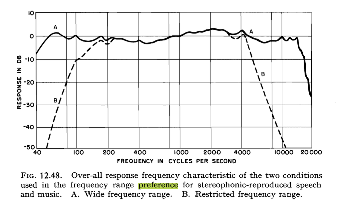

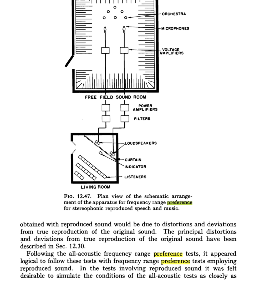

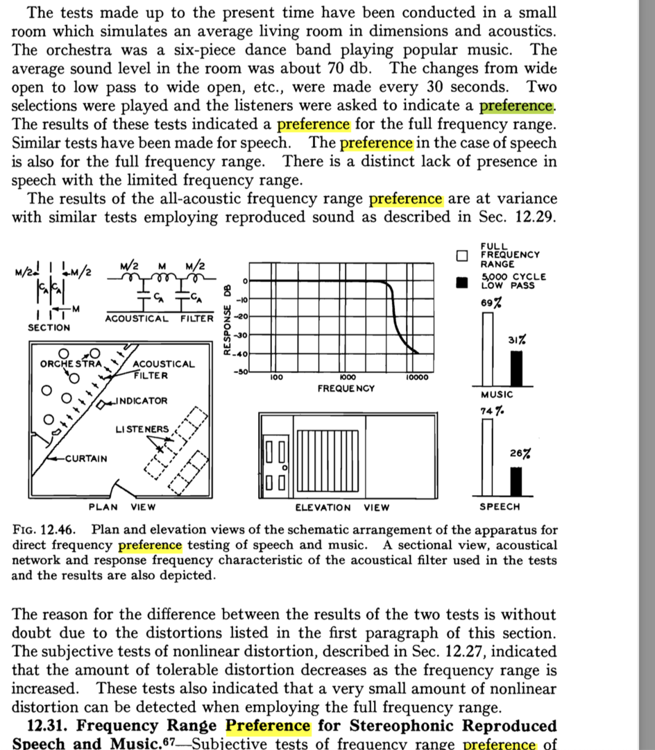

    Ja, jeg hadde glemt at han helt ser bort fra lytterpreferanser.
    Her er et spørsmål til deg: Hvorfor er Olson opptatt av å gjenskape den naturlige lyden? Hvorfor er han ute etter den naturlige lyden? Hva er det som gjør den naturlige lyden til et mål for Olson?
    Jeg er oppriktig interessert i å få et svar fra deg på akkurat det spørsmålet. Hvorfor er "naturlig lyd" Olsons mål?

    I et rom uten refleksjoner er romkurven flat.
    Rom #3 er en konsertsal gutten min. Den er bygget for å skape en balansert mengde refleksjoner.
    Jeg ser at jeg kan bare gi opp her. Du mangler grunnleggende evne til å sette lese en tekst og sette deg inn i et fag uten å være forutbestemt.
    Vis vedlegget 929224
    Vis vedlegget 929225
    Vis vedlegget 929226
    Du misforstår igjen. Preferanser kan brukes til å sette to forskjellige ting opp mot hverandre; epler eller pærer. Men i vurderingen av idealsystem #3 settes ikke epler opp mot pærer; i stedet har man en referanse (si fargen blå), og så skal lytter avgjøre om reproduksjonen er blå eller har en annen farge. Preferanser er derfor holdt utenfor, men ikke persepsjon.
    Dette med naturlig lyd opptok pionerene innenfor lyd. Edisons «toneforsøk» for ganske nøyaktig 100 år siden dokumenterer vitenskapsmenns fascinasjon over reproduksjon med naturlighet som mål. I Mike øyne går det en tråd fra Edison via Olson til de lydstandardene vi har i dag.
