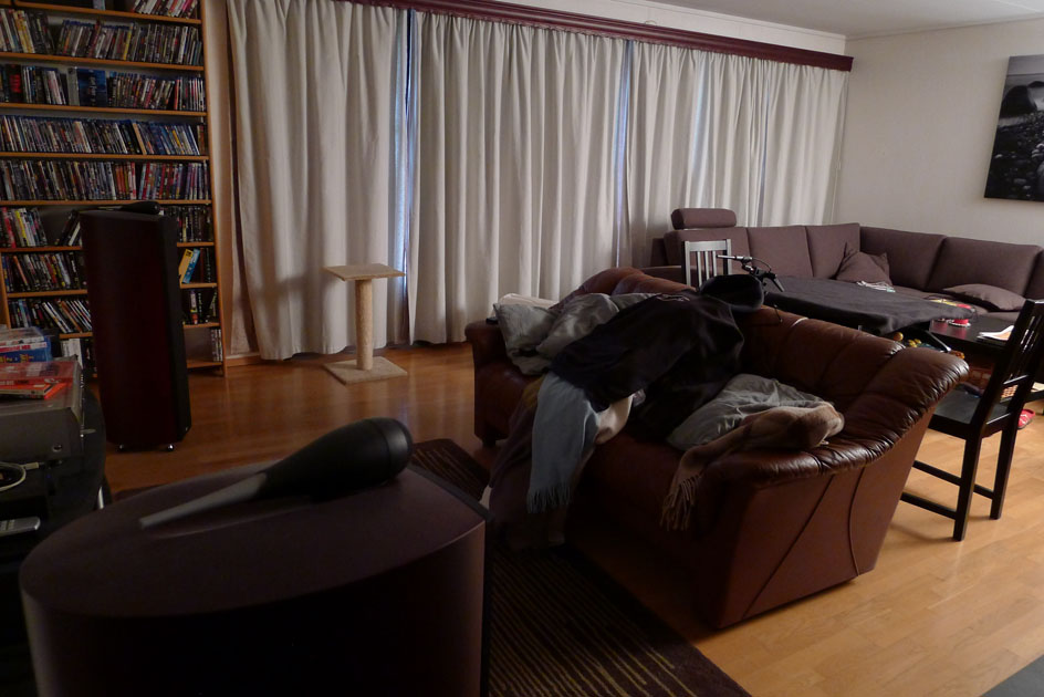

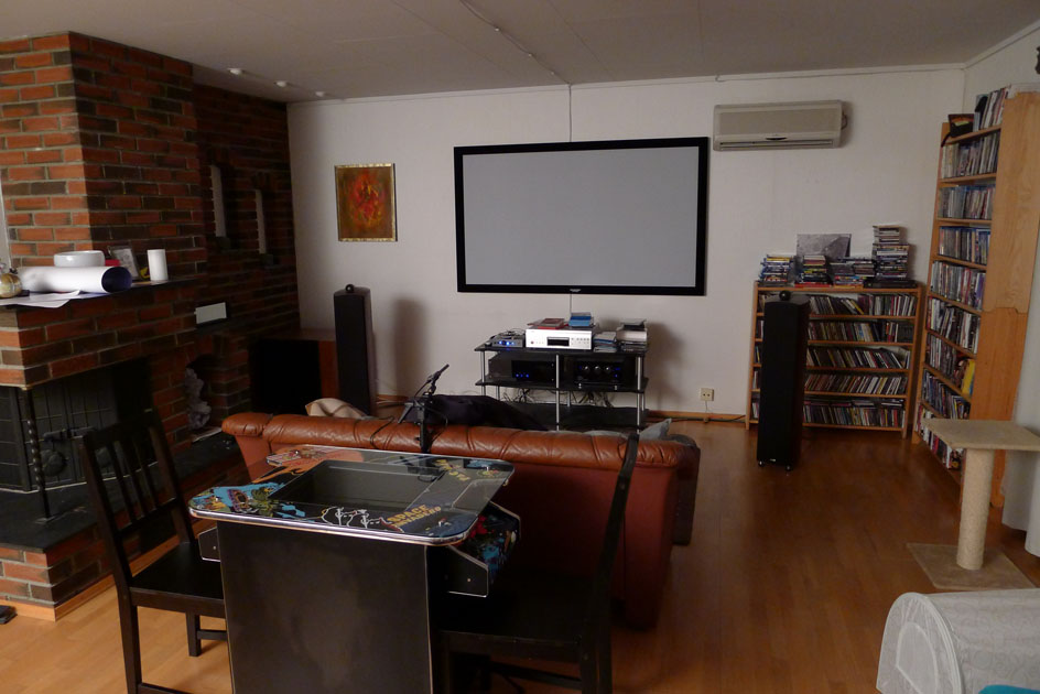

    Siden det kommer til å bli langt mer enn nødvendig med bilder og beskrivelser her, velger jeg å legge ut en egen tråd fremfor å drukne andres tråder.
    Dette blir mitt første reelle bidrag her på Sentralen, til tross for at jeg har snoka rundt her en del år allerede, men posta ekstremt lite.
    Bakgrunnen:
    for halvannet år siden tok jeg med meg anlegget mitt og flytta fra en liten leilighet til noe med betydelig mer plass. I den gamle leiligheten hadde jeg prøvd å jobbe litt med akustikken, men basert på metoder og synsing som slett ikke var spesielt vitenskapelig. Etter huskjøp har det tatt lang tid for å komme i orden, men nå har det blitt på tide med å pusle litt med akustikk. Og forhåpentligvis gjøre det litt mer riktig denne gangen, selv om rommet slett ikke er optimalt i det nye huset, så det blir å se hva man kan få til med enkle midler.
    Høyttalerne er B&W Nautilus 804. Jeg har en subwoofer som jeg i utgangspunktet bare har benyttet til film, med litt halvfjollete innstillinger for bråk og moro, men det kan hende at jeg blir nødt til å prøve å sette denne opp litt mer korrekt for å bruke den til musikk også nå som rommet er så stort som det er.
    Hittil er det ikke gjort noen akustikktiltak, annet enn at det er hengt opp et rimelig massivt oppsett med gardiner langs vindusveggen.
    Jeg har også et middels tykt ullteppe foran lytteposisjon. Tiltak vil kunne gjøres så lenge det ikke herjer for mye med huset, rommets funksjon og at det ikke koster allverdens mye. Det kan nemlig hende at jeg må se for meg et liv med anlegg i et annet rom på et tidspunkt, og da ville det være dumt om jeg har gjort for mange permanente eller kostbare installasjoner som ikke kan flyttes uproblematisk.

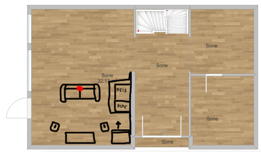

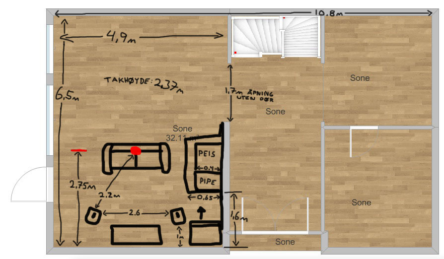

    Jeg prøvde meg på en sånn tegneting som alle dere andre er så flinke med. For å være ærlig syntes jeg det var noe herk, så det ble ganske halvhjertet.
    Anlegget står på veggen nederst i bildet.
    Tegningen viser ikke peisen som tar en del plass i rommet og som kløner til plasseringen litt. Jeg har prøvd å ignorere det så godt jeg klarer bare for å se hvordan det går. Og med lytteposisjon så langt frem mot høyttalerne håper jeg å kunne klare å snike meg unna de verste konsekvensene.
    Siden dette er en stue som brukes til "normale stueaktiviteter" (som inkluderer andre ting enn å lytte til musikk og se på film), så blir jeg nødt til å spille i denne enden av rommet. Som dere kan se på bildene er det mye plass utenfor "lyttesonen" inkludert noe som kan bli litt vrient. Det er helt åpent videre ut i huset, så det føles som at jeg plutselig har gått over til små stativhøyttalere etter at jeg flytta inn her. Suben brukes stadig oftere, og er skrudd opp betydelig mer enn før.
    Jeg har fått kjøpt meg en UMIK-1 målemikrofon, og har lastet ned REW for å se hva jeg kan få til. Jeg er ikke spesielt godt bevandret i programmet, så jeg tar imot alle råd jeg kan få underveis.
    Første måling ble tatt i dag, og jeg har dynga inn en representant for meg selv i sofaen (bestående av en ryggsekk kledd i genser og pledd) og ellers prøvd å ha det omtrent som jeg pleier når jeg snurrer plater eller film. Tar med litt mer i beskrivelsene her enn hva som muligens er påkrevd, slik at det går an å få et innblikk i hvordan situasjonen er, og hva som kan og bør gjøres videre.

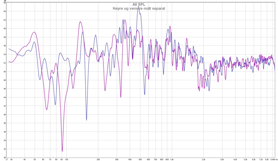

    Hei og velkommen til akustikk helvetet. Med det mener jeg at dette vil ta tid, men man kan oppnå svært god lyd ved riktig jobbing med rommet.
    Jeg førstår ikke helt hvor du sitter på den tegningen av etg din, men for meg så ser det ut som om du sitter rimelig nært HT dine. Er subben din plassert i hjørnet ved murveggen.? Siden du bare har en sub så ville jeg ha prøvd å flytta den nærmere senter mellom høyttalerene.

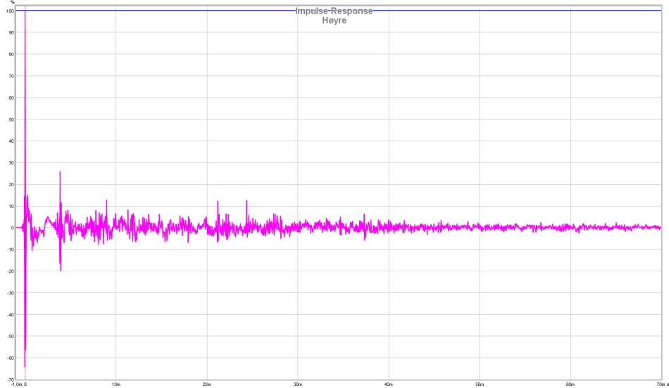

    Har du en måling av begge høyttalerene sammen. Hver for seg så ser det ut som om du har noe trøbbel med responsen, men det kan jo hende at de summerer bedre. Hvilket nivå måler du på? Den stående bølgen du har i bunn er rimelig sikkert pga plassering av subb og sitteposisjon. En av de må forandres siden du ikke vil inn med noen dsp.

    Jeg har lest en del om hva du, Asbjørn, 8x12TOM og et par andre har skrevet om dette, og jeg er smertelig klar over at dette blir mye jobb, og at jeg aldri vil komme i nærheten av hva dere har oppnådd med rommet jeg har, og begrensingene i utstyr. Jeg har derimot lyst til å se hvor mye bedre jeg kan få det her med enkle grep. Så får jeg heller spare de store planene til når jeg blir søplete rik så jeg ikke trenger å leie ut underetasjen lengre, og heller bygge dedikert rom der nede.
    Jeg vet det ikke skal mye til for å forbedre situasjonen slik den er nå. Jeg har blant annet mye flutterekko til tross for den tunge gardinveggen. Så selv om jeg ikke vil få grafer som er i nærheten av å ligne din eller 8X12TOM, så skal det ihvertfall gå an å få det til å spille bedre.
    Anlegget er plassert på veggen som er nederst til høyre på tegningen. Døra som slår ut er ikke en utgangsdør, men en verandadør. På bildene er den gjemt bak gardinene, rett ved der katteklorestolpetingen er.
    Peisen er diger, og burde vært tegnet opp den også, men jeg begynte å kløne litt og ville bare bli ferdig, så den har ikke kommet med den heller.
    Jeg sitter ganske nært høyttalerne. Det mest naturlige stedet å plassere lytteposisjon ville vært midt i rommet. Ganske nøyaktig midt i også. Og det har jeg skjønt kan være en dårlig ide, så jeg har plassert meg litt foran midten. Tenkte også som så at det kunne være en fordel i og med at refleksjonene fra rommet ellers ikke er under kontroll, og at jeg da kunne få mest mulig avstand mellom direktelyden og refleksjonene fra rommet.
    Suben er plassert i hjørnet ved murveggen ja. Jeg prøvde å plassere den på midten og et par andre steder da jeg flytta inn, men det føltes totalt feil. Prøvde en del variasjoner før den endte i hjørnet. Er klar over at dette normalt sett kan være ganske feil, men jeg lot den stå der uansett, siden det var det som hørtes best ut der og da. Husk at suben er ikke med på målingene som er lagt inn her. Den stod avslått hele tiden. Jeg bruker den stort sett bare for å få fjollete basstrøkk på film, så jeg har hittil tenkt på underholdsningsfaktoren fremfor hi-fi faktoren når det gjelder denne.
    Jeg har tatt nye målinger i dag, og har da både kjørt høyere signal (det føles helt feil, jeg spiller drithøyt og selv om jeg har proppa igjen ørene etter beste evne er det helt forferdelig. Et under at katten ville komme inn igjen.) og har testet med høyre og venstre samtidig. Har også tatt med suben så du kan se hvordan det ser ut, bare for moro skyld.
    Har prøvd å kjøre kalkulatorer for å regne på avstand basert på impulse response-resultatene for å finne ut hvor jeg først bør prøve å plassere akustikkplatene når jeg får dem om en ukes tid. Men jeg føler jeg detter av lasset.

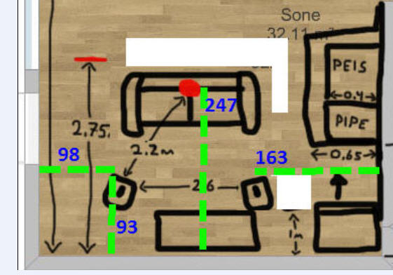

    Ikke ulikt mitt rom eller plassering dette, ikke ulike høyttalere heller.
    Det jeg tenker på er først og fremst plassering, plassering, plassering.
    Hvilke mål ha du på rommet ditt? Kommer gjerne med litt plasseringstips basert på oddetall og 38%en, så kan du leke litt med demping av førsterefleksjoner og sånn etter det.

    Flutterekko oppstår når lyd vandrer mellom 2 eller flere flater. Og den murveggen din demper ikke de akkurat. Jeg ville ha starta med å finne den beste plasseringen for HT og sitteposisjon, den som gir jevnest respons eller uten de største toppene og eller dippene. Dette må du finne ut først, da resten av tiltakene du gjør i rommet vil belage seg på det. Dette kan du lettest gjøre ved å tenke trekant. Samme avstand mellom diskanter på ht som mellom linjen mellom ht langs senterlinjen til hode ditt. For så å kjøre målinger eller bruke RTA og kjøre pinknoise på 30-500hz og se direkte når du får den jevenste kurven.
    Når sitteposisjon og HT plassering er gjort så ville jeg tatt for med førsterefleksjonspunkta på sideveggene og gulvet først. Stort sett så er det de som kommer først. de er de som kommer mellom 2-20ms som er de viktigste mener jeg.
    For meg så ser det ut som om at ht ikke står med lik avstand fra sideveggene og at det samme gjelder for sofa? og det samme gjelder for ht mot frontvegg. Dette pga den cd/bokhyllene som står der. Det gir usymetri og ulike arbeidsbetingelser for høyttalerene som igjen går utover lyden din.

    OK, da har jeg tatt mål av stort sett alt jeg har klart å komme på.
    Det er helt korrekt at jeg ikke sitter helt sentrert i rommet. Rommet er uansett asymmetrisk, så det blir feil uansett. Men litt av problemet er at jeg har ei varmepumpe som står litt for langt inn mot midten av rommet, og da kræsjer lerretet med den dersom jeg plasserer alt helt på midten.
    Og siden anlegget er plassert symmetrisk opp mot lerretet, så blir systemet som helhet litt ute av senter.

    Nye målinger i dag:
    Her er SPL og vannfall med begge kanalene i drift samtidig, med fokus på bassområdet. Tar i også med hva som skjedde når jeg slo på subwoofern i tillegg. Det knaka godt i huset ihvertfall.
    Lydnivå er kalibrert. Jeg kjørte ihvertfall funksjonen for å kalibrere, og så avstemte jeg avlesningene slik at de viste samme tall mens det bråkte noe helt jævlig. Vil dette si at tallene på målingene skal gjenspeile det faktiske decibelnivået? Jeg tror at måleren stod på rundt 67dB når jeg skulle kalibrere. Og jeg opplevde det som sjukt høyt. Kan dette stemme?
    Ang kalibrering: Jeg bruker en UMIK-1 og har lastet opp kalibreringsfila for denne. Jeg har derimot ingen kalibrering på lydkortet. Jeg benytter en Cambridge Audio DacMagic Plus som lydkort til disse målingene. Jeg håper at den er presis nok til at jeg slipper å være bekymra for å måtte finne en måte å kalibrere den på, eller kjøpe et helt eget lydkort kun for disse målingene.
    Katten ser ut til å ha overlevd, selv om jeg gjerne skulle ha sett reaksjonen hennes da jeg drop sweepen med subwooferen påslått, mens hun lå og sov i en kleshaug på badet... Nå ligger hun ihvertfall idyllisk i en krøll på stolen ved siden av meg og sover. Som vanlig.
    Impulsresponsen skal jeg vel holde utenfor nå, siden jeg kjører alle kanaler samtidig? Hva er fornuftig å poste?
    Jeg har separate målinger på begge kanaler, og tok også en egen måling på subwoofern bare for moroskyld, både med delefrekvensen satt på normalt filmnivå (50hz), og et hvor jeg skrudde den opp til max (tror det er 100Hz) for å se hvordan bassen oppførte seg i rommet. Jeg har også en måling hvor jeg ikke kjørte noe lyd i det heletatt for å se om jeg kunne få måling av støynivået i rommet. Litt usikker på om det at REW forventet å få inn en frekvenssweep, mens den ikke fikk noe annet enn bakgrunnstøy bare forvirret den og skapte et ugyldig måleresultat for støygulvet, eller om det er korrekt måte å gjøre det på. Skulle jeg bare gjetta ville jeg sagt at det var vellykket basert på måledataene.

    67dB er i grunnen ganske lavt. Du måler åpenbart med alt for høyt nivå og har ikke kalibrert riktig. Hoppet over SPL meteret kanskje. Tinnitus neste samt defekte målinger er faren.

    Plasseringsforslag
    Sofa, 38% av lytterommet. Dvs 2,47m fra frontveggen til ørene i sofa.
    Høyttalernes senter av frontbaffel 93cm fra frontveggen. 1/7del av rommets lengde. (Evt 1,3m men da blir det kort mellom høyt og sofa...)
    Bredde er litt verre.
    Ved full bredde så er det 1/5 del av rommets bredde ved 98cm fra sidevegg til senter av frontbaffel.
    Jeg tenker sideforskjøvet med 1,63m fra venstre sidevegg til senter av frontbaffel på venstre høyttaler (den som er nærmest peisen), og 98 cm fra høyre sidevegg til senter av frontbaffel på høyre høyttaler. Da har du 2,29m igjen mellom senter på høyttalerne.
    Eventuelt at du bygger igjen "hullet" mellom vegg og utstikker på peisen og dermed får en rombredde på 4,25 meter og da bruker 85cm som mål fra sidevegg til senter av høyttaler.
    Dette som et 'papirforslag' for måling og videre flytting av høyttalerne.
    Dropp å tenke lerret og varmepumpe nå først mens du lytter deg frem på musikkgjengivelsen.
    Dropp subwoofer nå først, det bare kompliserer greiene.

    RoDa: Takk for forslag til alternativ høyttalerplassering. Dette har jeg ikke fått testet i dag, men jeg kommer til å gjøre det senere.
    Jeg ser at jeg noterte en feil på tegningen der jeg skrev opp alle dimensjonene. Det er ikke en meter fra baksiden av høyttalerne. Det er en meter fra midten av baflene.
    Det er også samme avstand fra vegg til høyttaler på begge sider. Hylla som står på høyre side er en standard BBB-hylle som er 20cm dyp, og sånn sett kan den skape litt rot i målingene. Siden hylla er helt åpen er jeg usikker på hvordan den slår inn på lyden. Noe vil den jo reflektere, men mye vil også passere igjennom den og videre til veggen. Men det er uansett ikke symmetri siden den andre høyttaleren ikke har noen slik hylle bak seg.
    Fjernes hylla blir avstand til frontvegg den samme.
    Jeg skal supplere med avstand til sideveggene når jeg får målt dette. Om katta ikke går bananas av å se den fine røde laserprikken. Men det må bli senere.

    Bajs, tenkte å legge ut måleresultatene her, men ser at jeg tydeligvis må ha gjort noe feil og endret nivået mellom høyre og venstre måling. Også har det dukket opp en ny dendens med enorme dipper på den ene kanalen som ikke finnes på den andre. Så her må ting måles opp på nytt tenker jeg. Dippene finnes forsåvidt på den målingen der jeg har kludra det til, så det kan hende at alle problemer kun er pga en feil under måling.
    Fruen var ikke overdrevent begeistret for sweeptonene, så jeg lar henne slippe dette i dag. Tenker at tirsdagen er en bra anledning for å ta nye målinger.
    Ellers kan jeg informere om at distanse fra midten av diskantmemranet og ut til nærmeste sidevegg er henholdsvis nøyaktig en meter på venstre side (mot murveggen) og 1,12 meter på høyre side (målt avstanden til veggen, rett igjennom hylla)
    Med andre ord er ikke anlegget så skrekkelig usentrert i rommet. Det ser nok verre ut på bildene.
    Legger ved SPL og Waterfall av bassområdet fra målingen i dag der jeg har korrekt nivå, og begge kanaler i drift samtidig. Uten sub. Den avvikende målingen jeg beskrev ovenfor skal ikke ha påvirket dette resultatet.
    Kjører SPL-visningen uten smoothing for å vise best mulig hvor det er merkelige ting på ferde. Dette gikk ikke an på waterfall.

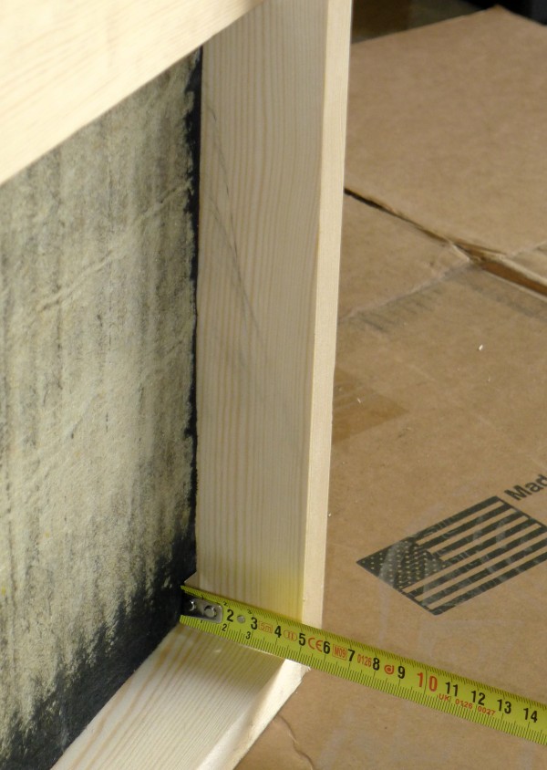

    Lørdag blir det etter all sannsynlighet handling av listverk for å bygge rammer til platene.
    Og for en som aldri har gjort dette før kommer da selvsagt spørsmålet: Hvilke dimensjoner skal benyttes?
    Jeg ser for meg at jeg skal prøve å lage noe som ligner konstruksjonen TEK benytter i tråden her. Men jeg har altså 100mm plater, der han benytter 50mm.
    Ser for meg at valget står mellom 15x145mm og 21x170mm. Byggmakker har visstnok begge disse dimensjonene.
    Jeg vet at jeg bør ha ca 10cm luft bak platene, uansett hvor bred sidelist jeg bruker. Så det blir sannsynligvis spacet ut med etellerannet for å få korrekt avstand inn mot vegg uansett hvilken variant jeg går for.
    Er det lettere å få det til å se bra ut med 170mm? Eller blir absorberingen betydelig bedre ved å kjøre 145mm med større glippe bak enn hva som blir nødvendig med 170mm?
    Jeg frykter at jeg overanalyserer dette. Kan hende jeg bare må ta meg sammen og dra ut og kjøpe noe og heller begynne å bygge. Alt blir jo uansett bedre enn ingenting. Og ingenting er det jeg har nå.

    Du trenger ikke bredere lister enn dybden på platene, Men jeg pleier å ha noen cm ekstra på listene. Men treger forsåvidt ikke rammer heller, da slike plater jobber best uten rammer, men det ser langt penere ut med.

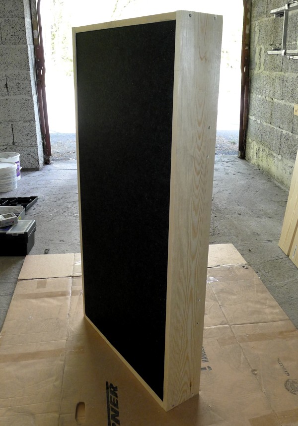

    Da er første enhet bygget, og jeg er "godt i gang med" de andre, men du verden så mye tid en så banal kontruksjon tar for en som virkelig ikke har peil på hva han driver med. Også er det ganske kaldt og kjedelig ute i garasjen også, med mindre katten kommer på besøk. Men sånn er det vel for alle.
    Turen på Byggmakker i går ble en liten skuffelse da det viste seg at de slett ikke hadde listene de sa de hadde på lager, så det ble en del dyrere og tyngre enn planlagt. Kasse med demperplate veier 13,8 kg før den trekkes, så dette må nok bli en gulvstående variant.
    Neste spørsmål blir da: Hva slags stoff bør jeg trekke den med? Jeg kunne selvsagt kjøpt høyttalerfronstoff, men da må jeg lakke rammene så ikke fargen lyser igjennom. Dessuten er det vel ikke nødvendig å gjøre det SÅ akustisk transparent.
    Jeg har en del meter scenemolton igjen etter at jeg sydde gardiner (ok, fikk litt hjelp, men pyttsann), og tror det er nok til å trekke disse fire kassene. Problemet er at dette stoffet er ganske tett, og det er tungt å blåse igjennom det. Jeg antar derfor at det ikke er egnet til dette formålet. Eller bommer jeg nå?
    Jeg bor og jobber i Oslo, så jeg kan sikkert svinge innom en eller annen butikk og kjøpe gardinstoff ellernosånt, men om noen har noen konkrete forslag til butikker eller typer stoff som er lett tilgjengelig, så hadde jeg satt stor pris på det.
    Trekkes må de ihvertfall.

    Trenger du å trekke dem? De ser jo fine ut allerede:) Jeg har akkurat vært på Biltema og kjøpt sort høyttalerstoff som jeg skal trekke mine med. Hvis du ønsker motiv er det mulig å bestille stoff med trykk fra Spoonflower: Shop, design custom fabric, wallpaper, gift wrap & decals, koster ca 200,- pr ramme. Ikke for å sette griller i hodet ditt, men dette gjorde jeg med mine protptyper:

    Stoff med trykk på høres jo fristende ut. Må jo innrømme det. Men i første omgang må jeg bare pakke de inn litt. Både fordi de slett ikke ser så bra ut (ser ikke så krise ut på bildene, men det er mye slurv her), og fordi jeg ikke har lyst til å ha naken rockwool i stua. Både for egen del og kattens.
    Ser helt klart fordelene med åpne sidepaneler, men siden dette er mitt aller aller første forsøk, så gjør jeg det enkelt. Så får det heller bli mer fancy når jeg finner ut at dette funker og planlegger å lage flere.
