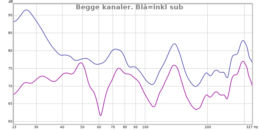

    Har hatt huset for meg selv i dag, og har jobba masse med flytting og måling og eksperimentering. Men etter noen timer innså jeg at jeg virkelig ikke så noen som helst logikk i målingene.
    Desto mer jeg fjerna, og desto tommere rommet var, desto jevnere frekvensgang fikk jeg. Og når jeg slang inn plater for å ta hånd om topper og groper, så ble det bare kaos, og gjerne enda større topper og groper enn hva som var tidligere.
    Til slutt, etter å ha tatt en del absurde tester bare for å se hva som skjedde, kjørte jeg fem helt identiske målinger etter hverandre uten å gjøre noe som helst annet enn å starte en ny måling.
    Bildene er vist med så mye som 1/6 smoothing for å enkelt se de absurde resultatene.
    Hva skjer her?
    Er det noe poeng i å prøve å måle for å kontrollere resultater heretter?

    Jeg ga opp litt, og har plassert platene slik det virker fornuftig i en plassering som ga et litt annet resultat enn hva jeg pleier å benytte. Tettere sammen, og tettere på frontveggen. Dette strider mot hva jeg har hatt som vane å gjøre, men jeg fikk lyst til å prøve nå som jeg har såpass tykke plater å sette bak. Jeg innser at jeg uansett trenger å lære litt nye ting om akustikk, og da nytter det ikke å bare gjøre som jeg alltid har gjort, fordi jeg syntes det så riktig ut.
    I tillegg har jeg flytta lytteposisjonen noen cm lengre frem i rommet.
    Siden jeg ble litt forvirra av målingene, har jeg jobba litt med å få integrert suben for å se om jeg kan benytte den litt til musikk (og på den måten spare hundre tusen kroner dersom jeg klarer å kvitte meg med lysten på å kjøpe Epicon 8 ) i tillegg til film.
    Fikk ordna en fasefeil, og ser at med den lett justerte plasseringen jeg ga den, så fyller den en av de kjipe dipene ganske fint.
    Allikevel sliter jeg med at jeg har en ganske imponerende peak litt lengre opp i frekvensområdet. Usikkert hva det kommer av, men det får jeg ta senere. Den er uansett ikke med på den vedlagte SPL-målingen nedenfor. Her har jeg derimot to fine diper på hver side av en liten peak jeg gjerne skulle fått gjort noe med. Målingen er forresten presentert med 1/12 glatting.
    All denne nerdinga og frustrasjonen rundt målinger og akustikkremedier har ihvertfall ført til en ting: Da jeg ga opp brukte jeg istedenfor noen timer på å kose meg med god musikk.
    Det var ikke så dumt.

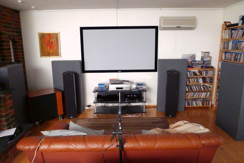

    OK, da er jeg tilbake og har grubla igjen. Dette kan aldri gå bra.
    Siden sist har jeg klart å la ting stå i ro. Jeg har spilt en del musikk og sett litt film, men i det siste har tanken om å strekke det litt mer i retning film dukket opp. Det er faktisk ikke helt usannsynlig at jeg kan komme til å finne på noe så nymotens som å legge ut ASR-forsterkeren til salgs, og kjøpe inn noe sånn derre Dolby Snurraround-fjas. Med digitale duppeditter og masse menyer. Rett og slett fokusere mer på morofaktoren, siden det er ved filmkvelder at anlegget virkelig gjør nytte for seg. Det blir lite musikknerding, men heldigvis desto mer film. Og det er jo veldig moro det og (må innrømme at jeg har blitt litt inspirert av Retep's skriverier det siste året, så jeg frykter ikke denne trenden så veldig. ut over at det medfører en hel masse merarbeid).
    I den sammenhengen har jeg lurt på om det kunne være aktuelt å snu hele stua. Eller ihvertfall det som er inni stua, slik at jeg spiller på motsatt kortvegg.
    Dette vil kunne skape muligheter for litt bedre symmetri på enkelte punkter (og langt verre på andre punkter), men først og fremst vil det tillate at jeg setter opp et betydelig større bilde enn jeg har i dag.
    Problemet er at det som da blir frontveggen er ikke spesielt godt lydisolert, og den går rett til naboen. Med et skikkelig oppsett i den enden av rommet frykter jeg at jeg vil riste og buldre enda mer enn hva de har vært utsatt for tidligere.
    Hva tror dere? Blir det ca det samme som før, eller langt verre av at jeg flytter lydkildene nærmere veggen til naboen?
    (trehus, tomannsbolig)
    Jeg legger inn en kopi av oversiktstegningen med mål og en skisse over hvordan ting (nesten) står plassert nå. Tanken er altså å sette anlegget på den øvre kortveggen istedenfor den nedre.
    Hva tror dere? Vil dette skape mer problemer enn løsninger, eller er det en fornuftig vei å gå?

    Nei, det blir feil å snu oppsettet.
    Slik det ser ut på skissen din...behøver du bare å flytte subben til høyre front og lukke spjeldet i peisen for jevnere frekvensgang...
    Og stoppe varmepumpa når kalibrering/måling utføres med mic...

    Flageborg: Etter at skissen ble tegnet startet målinger, og ting ble flyttet litt som resultat av dette. Suben blant annet ble dratt litt ut i rommet og vinklet kraftig inn mot lytteposisjon. Dette forbedret resultatene betraktelig. Bildet fra post #42 viser anlegget slik det står i dag.
    Peisen har lukkede støpejernslemmer i front, og varmepumpa er selvsagt slått av når det spilles film og musikk. Og dermed også på målingene.
    Litt av tanken ved å spille på andre siden er at det gir mer frihet til plassering, inkludert mulighet til å sette opp et langt større lerret enn hva jeg har i dag. Jeg har nå et 77" lerret, men i dette rommet er det plass til langt mer om det ikke var for varmepumpe og peiskroken som kan gjøre høyttalerplassering litt vrient. På andre siden av rommet bør jeg fint få plass til et 120" lerret. Større er også mulig, dersom jeg går for noe lydtransparent. Men jeg vet ikke om det er hensiktsmessig. 120" er jo forsåvidt ganske voksent.
    Authentic: Dersom jeg ender opp med å selge forsterkeren og kjøpe meg noe flerkanals, vil også DSP bli aktuelt. I første omgang det som følger med i boksen, men om det ikke gir tilstrekkelig kontroll blir det i så fall muligheter for noe mer.

    Peisen er en (etter min målestokk) gigantisk greie i murstein og støpejern. Det er nok ikke bare bare å fjerne den. Den brukes relativt flittig på vinterstid som alternativ til TV, og hyggelig varmekilde, så jeg tror det ville være et stort savn om vi slakta den. Men selve prinsippet med å gå såpass drastisk til verks er jeg skeptisk til. Jeg er jo redd for noe så banalt som å flytte varmepumpa, så fjerning av peis er langt utenfor hva jeg kan tenke meg som sannsynlig.
    Jeg kan jo fortelle litt om hva som er bakgrunnen til at jeg begynte å tenke på boks.
    Pga naboer (leieboer under, og "vanlig" nabo på andre siden av veggen) og ganske beskjeden lyddemping tenkte jeg at det ville være lurt å ordne litt fornuftig myk avkobling mellom høyttalere og underlag. Men siden jeg aldri helt får bestemt meg for hvor ting skal stå, så tenkte jeg å kanskje lage noen litt store plattformer, så jeg lettere kunne vri og flytte på høyttalere selv med den myke avkoblingen under.
    Dette utviklet seg videre til at jeg kanskje skulle lage en stor plattform som alt kunne stå på. Et slags scenegulv omtrent, som stod på noe mykt. For eksempel U-Boat Floaters eller PlatFoam fra Auralex. (eller noe annet som funker)
    Igjen utviklet dette seg videre. For siden jeg ikke har lyst eller mulighet til å rive ned veggen mot naboen for å bygge den på nytt, så kan jeg vel muligens lage en ny vegg utenpå, som en slags støyskjerm som tar mesteparten av energien og sender den tilbake i rommet, før den når veggen mot naboen? Litt som en støyskjerm langs en trafikkert vei reflekterer støyen tilbake til veien fremfor å slippe alt igjennom til nabolaget ved siden av.
    Og nok en gang utviklet dette seg videre til tanken om å sette opp transparent lerret i en diger ramme , plassere høyttalere og akustikktiltak på frontveggen bak lerretet, kanskje elektronikken også, og på den måten få enda større bilde og mer akustikkremedier og samtidig få det til å se ryddig og pent ut.
    Så om jeg har en plattform med en bakvegg og et digert lydtransparent frontpanel i front av plattformen, hvorfor ikke komplettere det hele med sidevegger og et tak, og gjøre det hele om til en boks, slik at jeg kan dynge på med eksperimentelle akustikktiltak inne i boksen, og samtidig ta hånd om at alt av førsterefleksjon blir ivaretatt inne i boksen, og samtidig at all vibrasjonsenergien som kommer som resultat av høyttalere og suber ikke går direkte i hus og nabovegg, men treffer boksen først, som ligger og flyter.
    Som jeg har vært inne på tidligere har jeg null praksiserfaring med slikt, og jeg har en lei tendens til å overdrive grublinga på slike ting. Men i hodet mitt den gang gav dette mening. Og det gjør det egentlig litt fremdeles. Både med tanke på at det vil være litt enklere å håndtere byggingen, dersom jeg kan lage en boks som støtter seg selv, fremfor løse vegger her og der, men også fordi at jeg hater tanken på prosjekter som ikke kan reverseres. Denne boksen vil kunne plasseres i rommet som det er nå, og fjernes igjen dersom jeg skulle angre meg, uten at huset som står igjen er massakrert.
    Dette er altså hovedårsaken til at jeg tenkte på boksløsningen, og hvorfor den muligens sklei ut litt i omfang.
    Når det gjelder avstand mellom høyttalere og frontvegg tror jeg ikke dette skal bli noe problem i en slik boks. Ta en titt på tegningen jeg lagde som finnes tidligere i tråden, og se helt øverst, altså på motsatt side av der anlegget er tegnet inn. Det er her jeg har tenkt å lage denne boksen (om det blir noe av). Det vil kunne være ca 1,4 meter mellom tenkt plassering for lerret og der veggen er i dag. Med en boks blir det selvsagt noe mindre, men la oss si at jeg har 1,2 meter plass mellom lerretstoffet og det som blir den nye bakveggen inne i boksen. Det er vel ikke så ille? Inne i boksen kan det jo dynges på med dempematerialer av alle sorter.

    Jeg tror løsningen jeg ser for meg er mer i retning av hvordan BEF har plassert sin frontrekke, med et slags åpent rom bak lerretet til høyttalere og absorbenter.
    Uten sammenligning ellers forsåvidt, jeg har på ingen måte ambisjoner om å lage noe som er i nærheten av hva han har konstruert. Men tankegangen av hva som vil befinne seg bak lerretet er litt i den retningen.
    Jeg har plass nok tror jeg. Hadde det ikke vært for en sovende katt på fanget mitt nå, skulle jeg reist meg opp for å måle. Men jeg tror jeg har tett på 1,5 meter dybde mellom åpningen ut mot trappegangen og inn til veggen. Det er rammene jeg må holde meg innenfor.

    Hvor langt blir det da mellom baffelveggen og selve frontveggen, jeg tenker da på at du for en viss avstand fra frontene til frontveggen - noen høytalere låter helt pyton om de står klint inntil.

    ......et slags åpent rom bak lerretet til høyttalere og absorbenter.
    ......tankegangen av hva som vil befinne seg bak lerretet er litt i den retningen.
    ......jeg tror jeg har tett på 1,5 meter dybde mellom åpningen ut mot trappegangen og inn til veggen.
    Hva med å vurdere et "rom" i rommet? Med eks. Molton-vegger?
    Noen hundringser i beslag, treverk og skruer + Molton + Kirsch-skinner...

    Hæ? Hvordan skal det løse oppgaven? Dette skjønte jeg lite av.
    Uansett: Hele vindusveggen har i dag moltongardiner. Det har mistenkelig lite effekt, og gardiner på alle andre vegger vil ikke påvirke så mye annet enn muligens en ørliten grad flutter, slik jeg har erfart det. Tror effekten av molton er ekstremt overdrevet. Ikke demper det lys i særlig stor grad heller, så det egner seg ikke som gardiner i vanlig forstand. Måtte kjøpe meg et ekstra sett gardiner jeg har i tillegg til moltongardinene for å få ønsket effekt.
    Det vil uansett ikke hjelpe noe som helst med tanke på prosjekt for å dempe lyd mot naboen på andre siden av veggen jeg tenker å spille på. Og jeg kan ikke bruke molton som alternativ til lydtransparent vegg med lerret for høyttalerplassering. Så her er det noe jeg ikke helt skjønner.
    Fronten på baffelveggen, om vi skal bruke det utrykket, og dagens eksisterende vegg kan bli opptil 1,5 meter. Så dette bør ikke være noe stort problem håper jeg.

    Uansett:
    Basert på din beskrivelse.....kan det virke som du ikke har Moltongardiner..... ?!
    ....og etter en titt på bildene tidlig i tråden - er ikke gardinene lange nok....eller montert for høyt ;)

    Hei, beklager sent svar.
    Det du beskriver kan utgjøre en forskjell. Hvis det er bassgjennomgang som er hovedproblemet til naboene så vil sluttresultatet være veldig usikkert siden lyden vil ha direkte kontakt med det ytre skallet. På den andre siden kan det jo ikke bli verre og avkobling fra høyttaler og sub til underlag vil utgjøre en del, men man trenger ikke bygge en plattform for å få til det. Det holder med myk gummi eller liknende.
    I toppregisteret trenger lyden seg gjennom små hulrom som vann, men i bassen forplanter lyden seg ved ressonanser. Da er det ressonansfrekvensene i veggene som forplanter lyden videre. Det mye mindre akustisk motstand i de fleste materialer enn for eksempel i luft så der beveger lyd seg fritt i flere tusen meter pr sekund og taper seg minimalt. Lyd fra bakveggen din ved peisen kan derfor lett forplante seg til naboen bak frontveggen selv om du lager baffelvegg. Derfor anbefales et helt indre lag med luftspalte uten fysisk kontakt til neste lag som bør ha en annen ressonansfrekvens enn indre vegg.
    En baffelvegg som du planlegger kan være kult på mange måter, men hjelper ikke nødvendigvis på bassgjennomgang bare så du er klar over det før du gyver løs.:)
    PS: det finnes mange ulike moltontyper og noen typer kan ta bass relativt langt ned i frekvens.

    Jeg kjøpte scenemolton fra Norsk Sceneteknikk. Husker ikke typebetegnelsen da det er drøyt to år siden. Men det fantes _en_ utgave som var tyngre og betydelig dyrere vet jeg. Mulig den ville gitt bedre effekt.
    At gardinene ikke subber i gulvet har mest å gjøre med at jeg ikke ser det som en fordel at nedre del av gardinene er dekket i kattehår til enhver tid. Også letter det renhold av gulvet. Mistenker at de tre gjenværende centimetrene ikke er utslagsgivende for det endelige resultatet hverken for meg eller naboen. ;)
    AtleT: Takk for innspill. Virker som at jeg må ut av boksen og inn i tenkeboksen da dette endrer en del av grunnpremissene jeg trodde var smarte. Godt jeg er treig og ikke har begynt å bygge eller kjøpe inn noe ennå, og ikke kommer til å gjøre det på en stund heller. Det eneste vil være at den dagen forsterkeren min får en ny eier vil det tvinge meg til å ta en avgjørelse ang ny forsterker. Men angående selve bygginga er jeg bestemt på at jeg skal bruke lang tid for å finne en fornuftig tilnærmingsmåte.

    Har veldig liten tro på at scenemolton kommer til å ha noe som helst effekt i bassen. Det er altfor tynt til å fungere lavt i frekvens. Fysiske lover gjelder dessverre.

    Det måtte i så fall være en av den tykke og tunge typen, hengt opp i kompakte folder med en viss avstand til veggen, men de vil uannsett være mer effektive oppover i frekvens med et temmelig dødt resultat i mitt hode.
    Flageborg er ikke akkurat født i går så jeg går ut i fra at han sitter på erfaringsgrunnlag rundt moltonrom. Håper han forklarer hva han mener.
