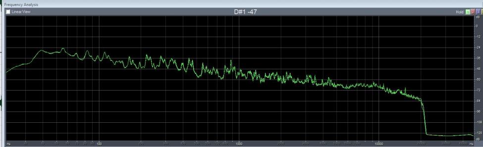

    tyske stereoplay har en mengde lydfiler som er "opptak" med ulike kabler. lastes ned her, for lytting.. Desverre er musiken HÅPLØS gg uten sæeliug verdi som referanse da den ikke inneholder lite naturlige instrumenter,men mest ekkoeffekter romklang og elektronica
    30 Soundfiles als Gratis-Download - AUDIO
    se Stereoplay 2014/10 i salg på Sola lufthavn nå
    Cooledit Pro plotter referanse og billigkabel med de følgende forskjellen i musikkens frekvensinnhold. Rød mot grønn kurve

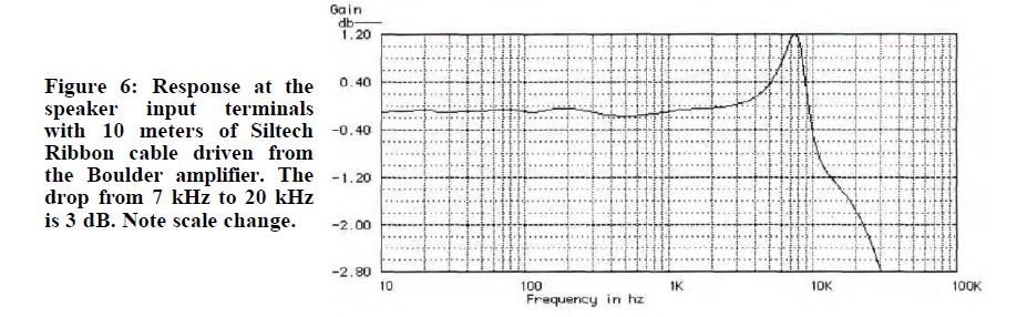

    The Audio Critic viser simuleringe av HT kabel effekter på side 37.. Dette må være hørbart... Men ikkke nødvenigvis dyrt å skaffe riktige HT kabler. Er det et grunn til at NESTEN INGEN kabelprodusenter (Nordost er et unntak) oppgir RLC verdiene på kablene sine lengre?
    http://www.my-hiend.com/leoyeh/200707/The_Audio_Critic_16_r.pdf
    Ikke rart at Nordost flatline kabler med høy induktans låter klar og lyst med en ligenende diskanttopp som som Siltech kabelen her ...
    40.733
    44.530
    Ja, det vil være hørbart. Alt som står om kabler i den artkkelen er korrekt. Han bruker en høyttalerlast med lavere impedans i diskanten (bånddiskant) enn hva jeg gjorde i mine simuleringer, og får derfor større utslag i antall dB enn hva jeg gjorde. Men essensen er den samme: Det kan oppstå hørbare forskjeller mellom høyttalerkabler, avhengig av hva som er koblet til i hver ende, men de forskjellene skyldes trivielle ulikheter i LCR-egenskaper og ikke "magiske" andre- og tredjeordenseffekter. De har heller ingen som helst sammenheng med prisen på ledningene utover kiloprisen på kobber.

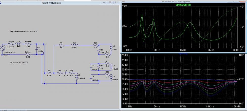

    når jeg simulererkablene får jeg langtifra de effektene som n AudioCritic kommer fram til. Mens utgangsimpedasen til en forsteker derimot slår veldig ut. Slik svinger spenningen (simulert) fra en rørforsterker med utgengsimpedanse 0.01 til 3 ohm mot mine høyttelere (simulert). Tynne høyttaler kabler skal jeg ikke ha.
    Slik er målingen fra forsterker med utgangsimpedanse 1.8. Simulert svinger det max 1.6dB mot måt 1.1dB

    Dette er impedansekurven til høyttalerne som Audio Critic simulerte. Jeg har ikke replikert simuleringene, men den resonansen rundt 7 kHz med tilhørende overgang fra induktiv til kapasitiv fasevinkel legger opp til at et eller annet skjer der. Du ser også den peaken i alle kabelsimuleringene hans. Høyttalerne er kapasitive hele veien fra 7-20 kHz, og det skal ikke så mye induktans til for å skape en fin liten svingekrets. Kapasitive elektrostater er også utmerkede instrumenter hvis man absolutt vil høre forskjell på ledninger.
    Carver Amazing Loudspeaker (Platinum Edition) Measurements | Stereophile.com

    Blir det virkelig slik? Jeg ville trodd at virkeligheten var stikk motsatt, ettersom fargingen fra kabelen i stor grad vil følge høyttalerens impedanskurve. Med flat impedanskurve vil forskjellen mellom ulike kabler stort sett bestå i en liten nivåforskjell og en litt større eller mindre avrulling helt øverst.
    Naturligvis er det nemrere at høre kablets fejlkomponenter C,R,L og deres lydsignatur, når det hele ikke er sovset i en masse fejl fra selve højtaleren, det være sig også basreflex, dårlige forstærkere osv.
    Man vender simpelthen tingene på hovedet her.
    Man antager at selve lydforskellen i kablerne ikke kan skyldes selve kablet , men at det skyldes det som er omkring kablet (interface), ja det kan også give hørbare fejl, bestemt. Det er vi slet ikke uenige om.
    Men de er typisk mindre end det jeg taler om i langt de fleste tilfælde, og endelig ikke spor interessante fordi de skyldes fejl som endelig burde have værer rettet, eller der burde i det mindste have været taget højde for disse speciale situationer.
    Men naturligvis er der masser af special tilfælde rundt omkring, hvor forstærkere har høj udgangsimpedans, brug en højtaler med ret impedanskurve og ohmsk impedans (evt impedans korriger).
    En højtaler med en usædvanlig ujævn impedans kurve høje og lave ohm'ske værdier med tilhørende skarpe fasevinkler, eller ujævn frekvenskurve, impedans korrigere højtaleren , ret frekvenskurven (DSP), brug en meget strøm-stærk forstærker med meget lav udgangsimpedans, brug et lav induktions-kabel med tilstrækkelig kvadrat , Ps tilstrækkelig kvadrart gælder naturligvis i alle tilfælde.
    Det samme vil gælde ved ekstrem lave impedanser .
    Her skal man være specielt opmærksom på "serie resonansen" således at man ikke for en frekvensafrulning for langt nede i frekvensområdet.
    Sådanne helt speciale situationer eller udstyr er naturligvis ikke særlig velegnede til at teste lydforskelle på kabler med, da det kommer til at handle om noget helt andet end selve kablet.
