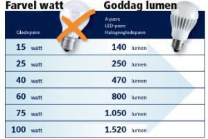

Googlet frem til følgende tabell for en tid siden:
