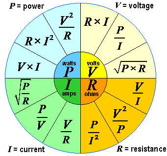

... Skal se den motstanden du brenner av med så mye(lite) strøm...
Utregningene dine er riktige, men du beregner STRØMMEN. Det er EFFEKTEN som definerer hva en resistor tåler.
effekten er jo resultatet av spenningen og strømmen. hvor høy spenning må du her tilføre før effekten overstiger max for en 0.125W motstand? jo du må over 600V ved 0.00019A. så her er det stor takhøyde. ingen vits i å henge seg opp i flise spikkeriet her:)
atlechri
22.11.2009
501
165
Undrumsdal
For å gjøre det enkelt:
P=U*I , I = U/R . Dette er Joules lov og Ohms lov (omskrevet, løst på I)
Setter vi uttrykket for I inn i Joules lov får vi:
P = U^2/R.
Da har vi et uttrykk med bare U og R. Og, som Arne skriver Vf for dioden kan du som regel se bort fra;-)
Mvh Atle
