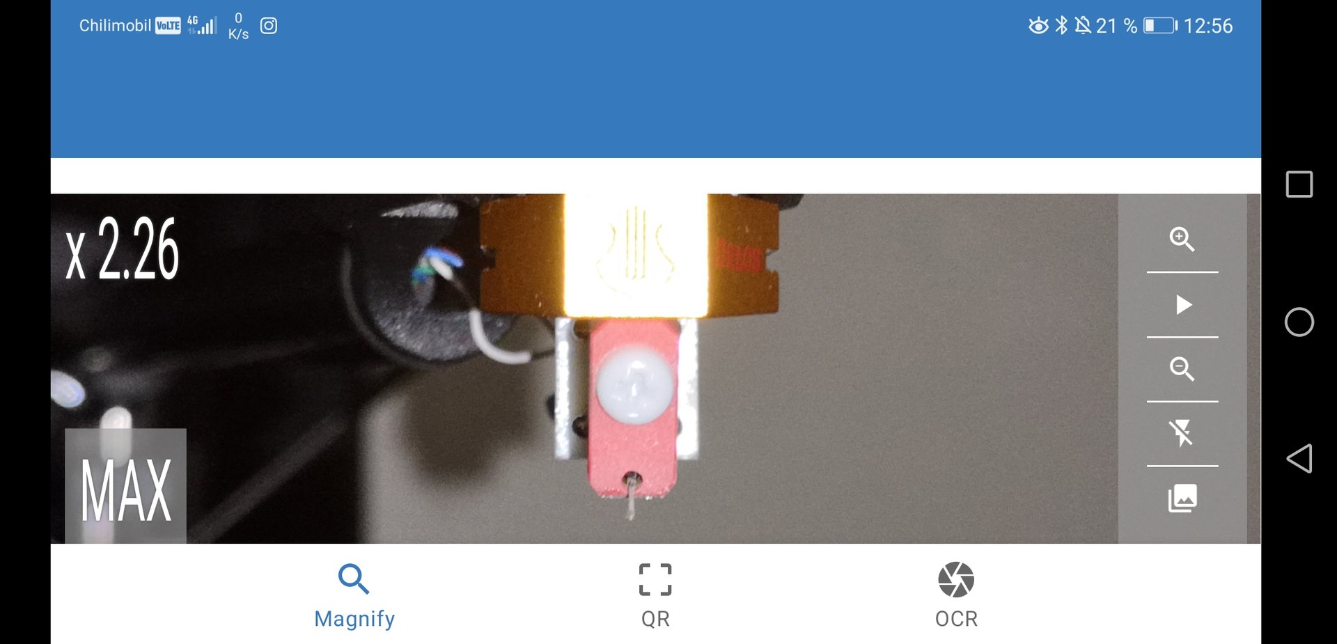

    Det kan se ut som om pickupen sitter litt skjevt, men det er godt mulig at det fungerer best slik hos deg.
    Jeg har også Delos på en MoFi og her ser du hvordan pickupen sitter montert hos meg.
    Fixxman88
    11.02.2021
    116
    97
    Takker, ja jeg satte opp min med Dr Feickert sin protraktor, hvorpå Baerwald ble valgt. Pickupen sitter litt skjevt hos meg ja, det er fordi nålefanen har en vridning mot venstre, sett fra front.
    Hvis du feks ser på bildet hvor jeg har tatt forfra med nålefanen på protraktoren, så ser man en svak vridning.

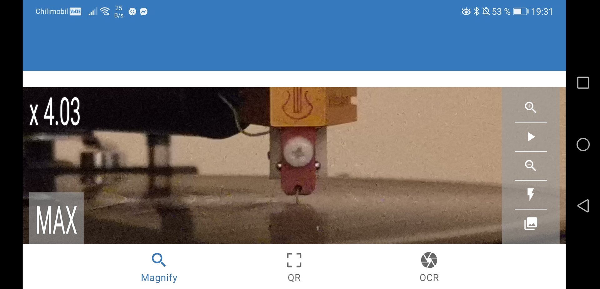

    Er den så sjev som nærbildene viser ubelastet og ?
    Fixxman88
    11.02.2021
    116
    97
    Screenshot_20210212_125623_com.magnifying.glass.photo.to.text.qrscanner.magnifier.office.tool.jpg
    Da ser den mer sånn her ut.
    Og rent lydmessig, har ikke noe å utsette der.

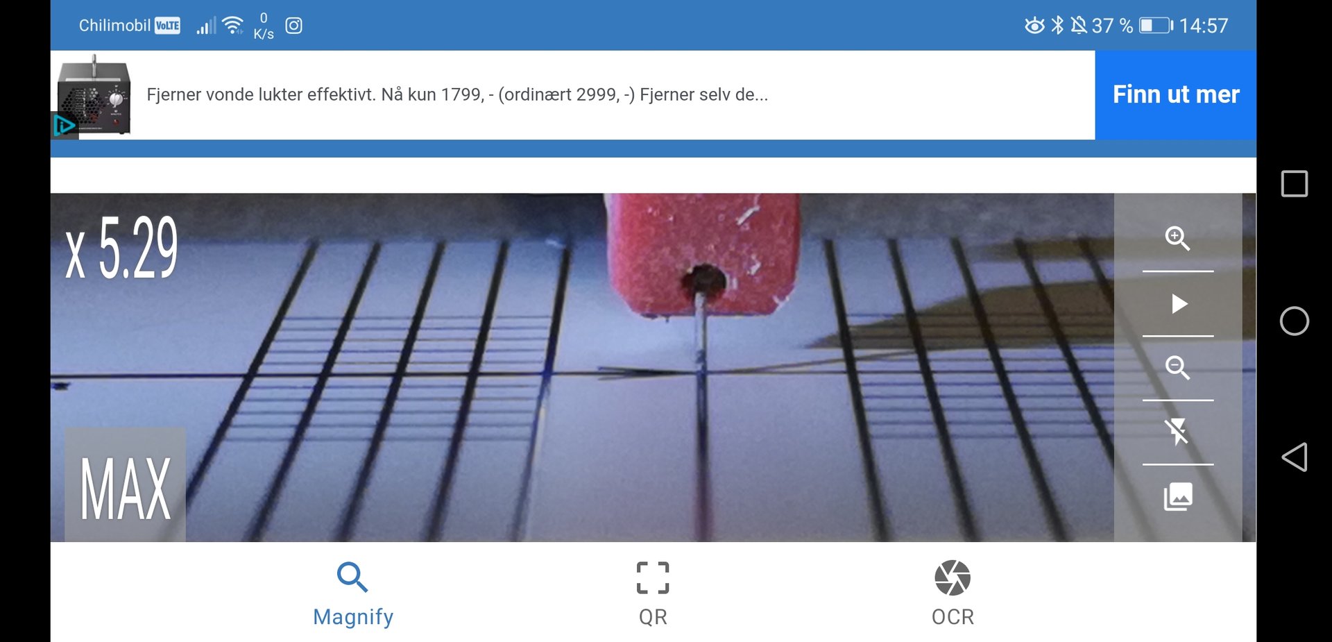

    I headshellet er carten posisjonert slik:
    Det samme gjør jeg med protraktoren - nålerett på begge punktene.
    Så det må jo kompenseres i headshellet for at nålefanen skal stå rett på ytterpunktet og innerpunktet.

    Du har gjort det riktige med å justere HTA ut fra kantileveret paralellt med
    nullmeridianen på protraktoren. Dog ser det ut som du har et par graders
    avvik på det første bildet (man ser litt av protraktorlinjen på venstre side
    av kantileveret). Prøv også med lyset direkte mot fronten av pickupen i
    stedet for sidelys som på bildene.

    Hvordan ser nålefanen ut forfra, etter at du har stilt inn vta, trackingforce, anti skating etc, og spiller en plate?

    Det som er interessant er om nålefanene er skjev i forhold til resten av pickupen. Og det er dessverre ikke så uvanlig. Du skal justere pickupen etter den geometrien armen er konstruert for.

    Det ser man nok på bildet jeg postet i stad.
    Jeg kjører uten as en liten stund og ser om ikke det gjør underverk. Kanskje med lite AS? Eller er det bare dumt?

    beste jeg fikk til. Dette er tatt rett forfra - nåla har en vridning mot venstre.
    Skal forsøke det å kjøre uten as en stund og se om den retter seg opp

    Feil AS over tid kan definitivt føre til en en smule vridning av nålefanen. Så liten vridning som det ser ut til å være snakk om her er ingenting å bekymre seg om. Juster AS inntil nålefanen står korrekt ved spilling og ta en ny sjekk og justering om en uke eller tre.
