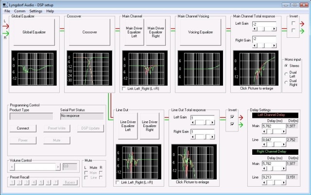

    Det flotte med TDAI 2200 uten Roomperfect er at den kan styres med DSP software fra PCn og da har man like god kontroll som med både MiniDSP og Groundsound på absolutt alt: gain, delay, steilhet, slopes, PEQ, global EQ.....tror det var alt :) Den er rett og slett undervurdert, et bedre produkt enn RP versjonen IMO.
    Tror ikke dacen er noe annerledes i TDAI2170 enn i DPA1 eller TDAI2200.
    Her er DSP softwaren til Lyngdorf:

    Har enda ikke fått koblet opp DSP softwaren til Lyngdorf men etter skjermbildene og dømme er den både intuitiv og iterativ (slik DSP bør være).

    Det programmet du fikk med Eirik er veldig kjekt. Her kjører programmet en manuell Roomperfect prosedyre hvor den legger inn reverserte EQ kurver. Det er knallbra da du kan ta full kontroll ved å dempe de verste utslagene og legge inn endringer etter egne preferanser.
