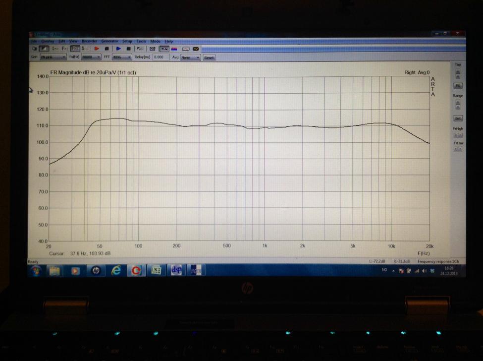

    Kom frem til følgende oppsett:
    250 hz, 4 orden (24 dB) Butterworth, 6 cm delay på fulltonene. Butterworth filteret rettet opp den lille dippen i delefrekvensområdet.
    Droppet Roomperfect og kjører helt nøytralt uten voicing curves.

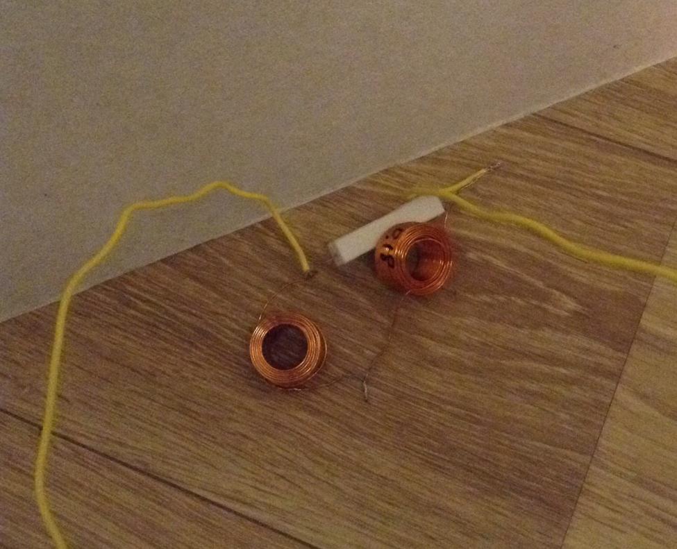

    Har laget et filter som demper toppen (spoler med verdi på 0,32 mH i sum og en 47 ohms motstand, hadde ikke riktig verdi så jeg koblet to mindre spoler i serie).
    De hjemmelagde voicing kurvene spiller ikke alltid på lag, det virker som om de ikke lagres riktig? Eller så kan de være mulig at jeg presser rommets toleranser for mye.

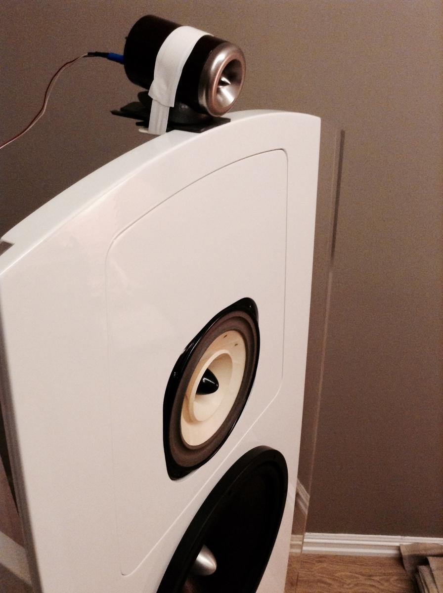

    Monterte John Blue superdiskanter provisorisk. Disse har innebygget delefilter som jeg har stilt til 14.000 Hz. De har for lite nivå i forhold til Lowtherne men allikevel gir del litt ekstra luft. Det å legge diskanter overlappende er ikke helt etter boka men det funker ganske bra allikevel.
    Hvordan låter dette oppsettet totalt sett nå? Svært bra :)

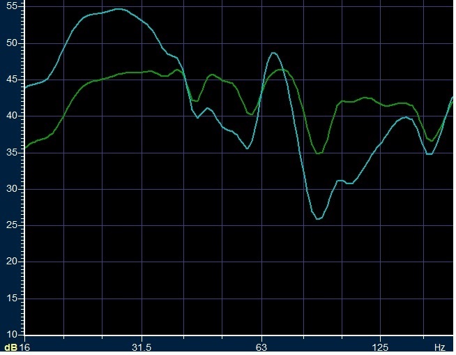

    Nøkkelen til å "spare effekt" er plassering av både høyttalere og lytteposisjon slik at flest mulige frekvensområder forsterkes av rommet (og ikke kanselleres). Da kan RP enkelt dempe disse frekvensene kontra det å prøve å fylle gap i frekvenskurven. Lytteposisjon forholdsvis nær bakvegg (ca 40-80 cm) og høyttalere nær frontvegg sørger normalt for dette.
    se vedlagt to kurver fra mitt lytterom (blå er i bypass mode for RP). For å oppnå hevingen i områdene omkring 50hz og 80-100hz så trekkes det en del mer effekt fra forsterkeren. Jeg kjører delefrekvens til sub på 43 hz. For subben blir hjørneplasseringen effektiv - der dempes det "all over" (basert på ganske lav volumsetting på sub).

    Du har nok helt rett i det....men det er ikke alltid like lett å få det som man vil med åpen løsning og streng "sjef" Høyttalerne står dog ganske tett mot frontvegg, men lytteposisjonen er midt i rommet på en måte. Men det fungerer overraskende bra med nok effekt som sagt.

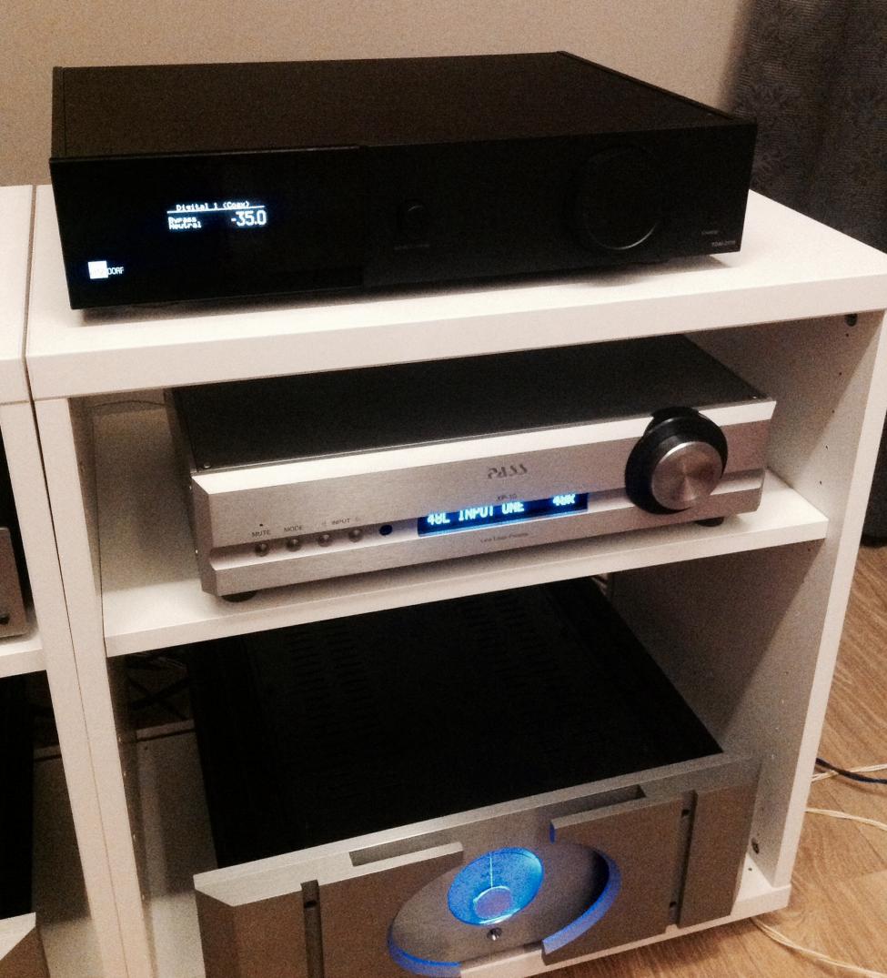

    Nydelig og solid design
    Knotete orientering i menyer kontra DPA1, her må fjernkontrollen brukes ifbm konfigurering
    Alle de samme funksjonene som DPA1 (pluss forsterker)
    Har ikke balansert analogutgang
    Flott og smooth lyd fra den innebyggde forsterkerne, dog ørlite "mattere" i forhold til PASS LABS XA30.5 men det er bagatellmessig
    Roomperfect gjorde bedre jobb enn det jeg har fått til med sikkert 20 forsøk med DPA1 i flere runder, oppgradert software eller flaks, aner ikke?
    Denne kunne ha erstattet følgende hos meg:
    Pass Labs XP10 preamp, ca 45K
    Pass Labs XA30.5 2x30 Watt effektforsterker, ca 42K
    Buffalo II DAC, ca 8 (DIY)
    First Watt B4 aktivt delefilter, ca 15K (umulig å få tak i, Ltd edition)
    Ergo, svært mye for pengene.
