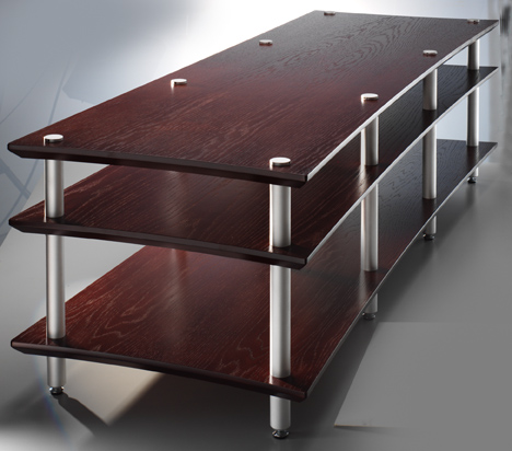

    Med dette racket fikk jeg ganske tydelig bedre lyd. Racket har tykke og tunge plater. Benene er av massiv aluminium. Spikene står mot "NAIM CHIPS" med litt tykk filt under. Det jeg først la merke til var at nasalitet delvis forsvant.
    L
    larkus
    Flott rack, som garantert hadde hatt godt av myk avkobling mot gulvet. Underlag som vist på bildet sender eventuelle vibrasjoner fra gulvet opp i racket helt udempet.

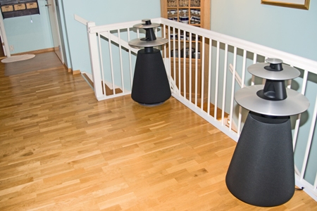

    Men du verden så deilig for øynene det er og ikke ha noen ting i synsvinkelen foruten høyttalerne. Det er suverent synes jeg.
    Hehe - kan hende burde flere satse på noe slikt?:
    Suverent, det synes jeg også.....
    Vis vedlegget 238116
    Se der ja. Lekkert. Hva heter dette racket og hvor kan man kjøpe det?
    tore
    Det der er vel ett Quadraspire QAWL rack, AudioAktören i Horten forhandler disse, har selv anvendt Quadraspire rack en årrekke, mest pga deres funksjonalitet og mulighet å endre ettersom hifilivet endres, om det er noen lydmessig gevinst vet jeg ikke, men har aldri opplevd at ett godt!! rack, ikke nödvendigvis dyrt!!, ikke gjör så mye feil iaf.
    Og til våre superteoritippere Asbjörn og Larkuz, det er ikke filt og ikke spikes under det avbildede racket, men en flat gummi/plast ring/matte som avisolerer racket mot gulvet, kanskje noe hardere enn dörstoppere men alikevel ikke som spikes, det er standard med Quadraspire at man får med både spikes og disse "hard gummiföttene" så man får teste selv hva man trives best med.
    Bruker selv numere denne lösningen fra Quadraspire, stereo´n er beskjeden og spiller for det meste moderat så sandblåstglass funker alldeles utmerkt i tillegg til at det er det mest estetiske racket jeg har hatt hjemme...
    Selv står racket mitt på spikes på parketten, tryggt plassert i Quadraspires egne spikesko XQ7 som er en blandng av stål/gummi isolering, funker best av de alternativene som har värt testet.
    Ett bilde av mitt tidligere Quadraspire Sunoko rack m/spikes i XQ7
