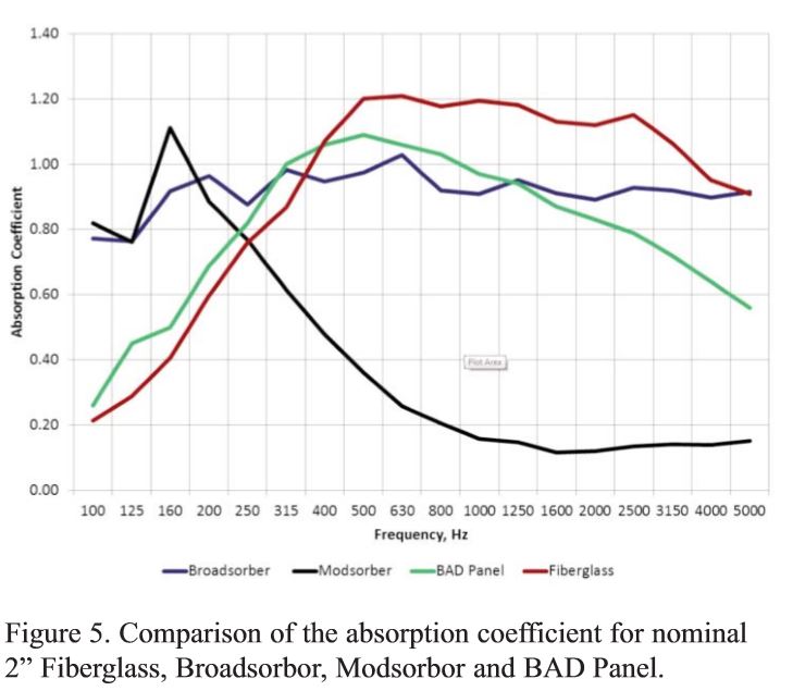

Nr.2, altså mer demping nedover i frekvens, var noe RPG løste med Broadsorbor panelet. Den går betydelig lavere i frekvens med mindre dybde. En Broadsorbor absorbent med f.eks 10,4 cm tykkelse ser ut til å gå like lavt (og kanskje lavere) i frekvens enn 20 cm porøst material optimalisert for den tykkelsen. Altså med omtrent halve tykkelsen, så oppnår vi like god lavfrekvent demping. Noe som åpenbart er en stor gevinst.
Men Broadsorbor er også mer reflekterende oppover i frekvens og faktisk enda litt mer enn en del tradisjonelle absorbenter.

Det vi har gjort er å kombinere Broadsorbor designet med et mer reflekterende materiale på utsiden og med en overflate som demper høyre frekvenser mer optimalt. Under kan man se en prototype med 13 cm tykkelse.
Av målinger har vi sett at absorbenter klarer stort og redusere alle høyere refleksjoner under minst ca. 25 dB, selv når avstand fra høyttaler til absorbenten er veldig kort. Og vi har meget god og effektivt demping ned 100-110 Hz området (avhengig riktig nok av størrelsen på absorbenten).
Tradisjonelle flate absorbenter klarer i flere tilfeller ikke å senke høye refleksjoner mer enn med 15 dB. Å gå fra fra ca. 15 dB til 25 db, en reduksjon med 10 dB er meget godt hørbart. Eller fra 20 dB til 25 dB for den slags skyld.
Vi arbeider nå med å perfeksjonere den noe mer og håper produktet blir klart i løpet av året. Den vil komme i ulike tykkelser hvor forskjellen blir hvor langt ned i frekvens man har effekt til. Så mye som 13 cm tykkelse er åpenbart ikke for alle.
