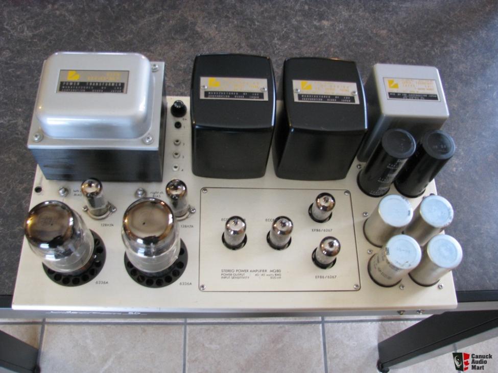

    Noen her som kan hjelpe meg med bias på en Luxman MQ-80 ? Finner ikke skjema på webben ???
    Kan se ut som de store rørene skal ha 40 MA men det er jo 4 justerings skruer.
    O
    Audiomix
    05.07.2004
    13.348
    5.436
    Kongsberg
    31
    Fire (store) utgangsrør og fire "skruer" passer godt.
    Hvis ikke Luxman har gjort det passe enkelt å måle anodestrøm / stille bias er det et par muligheter:
    Du kan måle DC motstanden i anodeviklingene og beregne spenningsfallet du skal ha ved 40mA.
    Du kan åpne opp ved katoden og måle strømmen.
    Eller lodde inn en motstand på 1 eller 10 ohm i hver katodde og måle over disse. Da er det enklere å måle senere også.

    Takk for innspill audiomix,målepunktene er greie og finne :)
    Det skjer inngenting når jeg måler,det kom opp første gang jeg testet men så kom en pussig lyd på målepunkt NR 2 og etter det var det inngenting :( men finner ikke verdiene på 6336 A rørene.

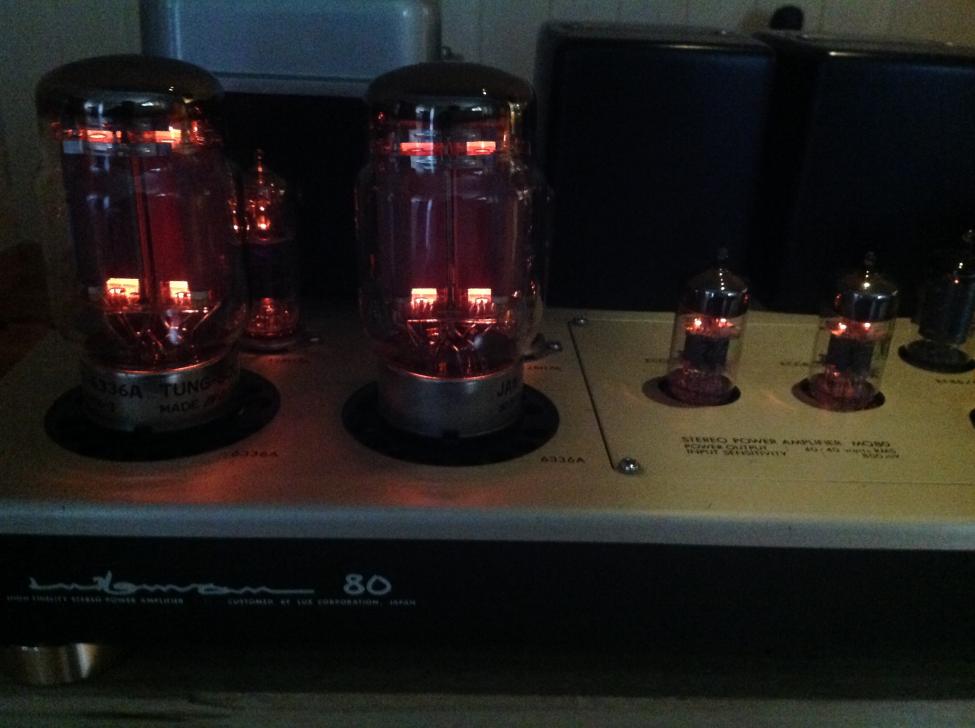

    Trenger en liten oppklaring.
    Skjemaet viser at det er to utgangsrør / kanal?
    Bildet ditt viser kun to utgangsrør og teksten sier "STEREO".
    Noe som ikke stemmer?
    Evo III
    Be Who You Are
    25.12.2009
    28.915
    67.332
    Hjemme
    87
    Hei
    Det er noe jeg har stusset på selv,6336 er etter som jeg skjønner et type dobbeltrør ? 2 i ett.
    Det er jo fire justerings skruer,
    derfor er jeg usikker på om jeg tørr rote så mye med dette;)

    Forskjellige utgaver av MQ-80 ?
    Denne versjonen benytter 6336A dobelt-triode rør som vist i dette skjema:
    http://audio-heritage.jp/LUXMAN/kit/kmq80.html
    Evo III
    Be Who You Are
    25.12.2009
    28.915
    67.332
    Hjemme
    87
    Det er 6336 A i min også.

    Var ikke nøye nok ser jeg.
    To doble trioder blir det push pull stereo av:)
    Da bør det gå bra.
    Finn en metode for å måle rørstrømmen og juster.
    Hvis du trenger nye rør finnes slike i Vestfossen til en grei pris.

    Finner du ut av det ? kanskje målepinn 4-5 er ch L / 2-3 er ch R
    målepinn 1 ( svart ) går den til jord tru ?

    Kabler på multi er koblet svart til com rød til utgang Volt / diode /ohm / cap / HZ duty ?
    Multi er stillet inn på V likestrøm ?
    ( Husk ikke kødde med ting som funker :) )
    Står sånn,har sendt en Mail til han du linket til :)

    Hei
    Hvis du blåser opp skjemategningen som jeg linket til tidligere :http://audio-heritage.jp/LUXMAN/kit/kmq80.html
    så kan man så vidt se at det er angitt 0.85 Volt målt på målepunkt 2 og 3. Dette er bias-spenningen ( dvs multimeter må stå på innstilt på Volt og ikke Ampere! ) man skal måle når bias-strømmen gjennom rørene er korrekt. Det er bare angitt for venstre kanal, men antar at målepunkt 4 og 5 er for høyre kanal.

    Hei
    Takk for det,jeg fikk justert den nå og det ble meget bra :)

    Om andre lurer har vi det her :)
    Pin 1 jording,pin 2-3 venstre kanal 4-5 høyre kanal 0,85v justeres når den er varm ;)
