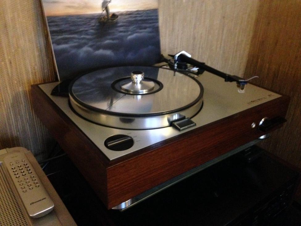

    Luxman PD 300
    Da ble det ny spiller i heimen :)
    Luxman PD 300 med SME 309 arm.
    Låter bra gjør det også.

    Luxman er en Lekker spiller.
    PD-300 er en spiller som pynter opp i racket og samtidig oser av kvalitet.
    Gratulerer.
    Mvh Kenneth

    Hei er det noe som kjenner til om det er muligt og få deler til Luxman PD 300 ,jeg for min del vill prøvd og få den pakningen som er ytters på talerkenen som suger plata ned .Den i mitten er ok men den andre er sprukket. Ellers spiller den meget flott med en arm av SME 309 og en stift av Ortofon 30 supreme .Alt av vacum fønker opp til talerkenen ,der stopper det.Så en ny slik så er den helt toppers .:eek:
    MVH:Tønnes

    Hvis ikke du finder en pakning, så pyt med det.
    Den spiller lige godt uden.
    På min egen er de indvendige gummislanger fjernet, da de var i vejen for det flydende B&O-ophæng jeg satte i.
    ps. Har prøvet et utal af måtter, men pd300 (og mine ører) liker bedst at spille med den lille og tynde (ikke den svære som bruges istedet for vacum) originale gummimåtte der fulgte med grammofonen i tidernes morgen.

    Hei jeg får nok bli slik viss jeg ikke får tak på den da.Gummi matte sier du har du noe link til jeg kan få kjøpt den ?:eek:

    hej Tønnes.
    Nej, jeg ved ikke hvor man køber stumper, eller om man overhovedet stadig kan få stumper til pd-300.
    Jeg har haft 3 stk pd-300 siden de kom på market i 1980.
    De to første videresolgte jeg i fortiden, for at prøve andet. Min nuværende bliver aldrig solgt.
    Til alle tre modeller hørte den tynde måtte med, så vidt jeg husker som standart-udstyr.
    Hvis du vil se et billed, gå ind på:
    luxman pd-300 flydende ophæng. d13.09. 2014 her i vinyl/hifuisentralen.
