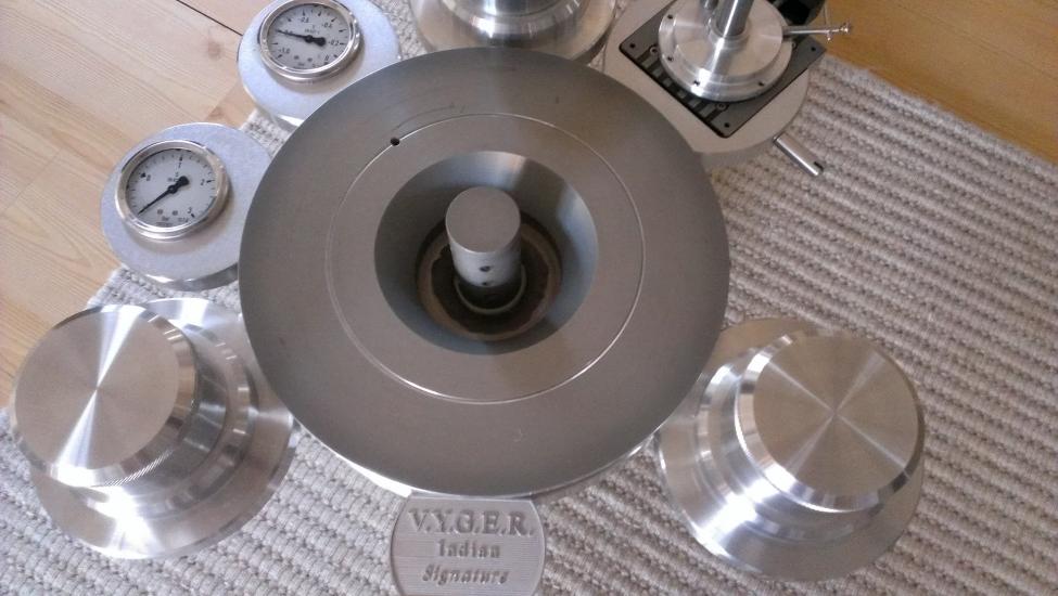

    Vis vedlegget 197078 Vis vedlegget 197079
    Og der kom bildene ja! :)
    Forskjellen på disse "mikkemus-ørene" slik du beskriver det, og hva bildene viser, er etter mitt skjønn relatert til små produksjonstoleranser.
    Jeg tror med andre ord at det ikke er noe galt, og at du ganske trygt kan fortsette med monteringen.
    Har du et skyvelære tilgjengelig, og måler tykkelsen på ørene, så vil jeg anta at forskjellen ikke utgjør mer enn 1/10mm eller to?
    Når disse ørene settes på plass i sine respektive bein, vil det hele uansett stå trygt.
    "My ten cents" på det!
    Ellers regner jeg med at du har forsøkt å rokere på disse ørene, for å se om det kan utgjøre noen forskjell? Jeg kan ikke tenke meg det, men spør allikevel....
    Forøvrig er hele greia en "jaw-dropper", rett og slett! Jeg har i alle fall aldri sett maken....

    Etter e-poster med bilder og beskrivelser av problemstillingen og usikkerheten rundt det litt løse "mikke mus øret" på spilleren, tilbakemeldte VYGERs Enrico Datti at intet var feil og at man bare kunne begynne med set up prosessen på nytt. Dette helt i tråd med analysen og tilbakemeldingen fra Scrooge litt lengre oppe i tråden her, 10 cents er derfor på vei til deg....
    På lørdag stilte Oslo Vinylklubb (OVK) opp med radarparet Zomby_Woof og Scrooge. Scrooge har mildt sagt kompetanse på pneumatikk, og det Zomby ikke vet om armgeometri, vinylpressingprosess og oppsett av tonearmer er ikke verdt å vite. Med dette bakteppet var det rimelig klar hvem skulle ha ansvar for hva i helgens riggarbeid.
    Først startet prosessn med finjustering av avtand mellom støttebena, samt sikring at hver av disse tre sto helt loddrett. Til justering av av vertikalen har VYGER utstyrt støttebena med justeringshjulene som vises på dette bildet under. Tre slike justeringsjul på hvert av støttebena gjør denne delen av prosessen til en lek....

    For de som er intressert i å se hvordan fjæropphenget i støttebena ser ut, ser man under dette fra fugleperspektiv...
    Selve fjæropphenget med koppen med sine mange o-ringer kan ses bedre i detalj her....
    Opp i dette putter man til sist en metallsylinder....

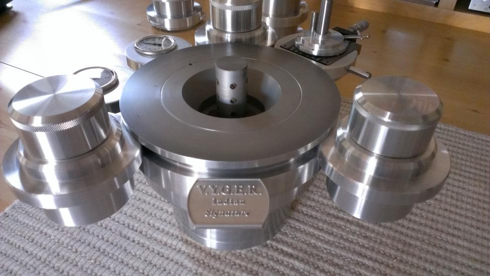

    Deretter kommer den delen hvor man i brukeremanualen sier at man må være 3 personer for å komme videre. 2 personer/OVK'ere til å løfte selve drivverket og 1 person/OVK'er til å sikte slik at hullet i "mikke mus ørene" på drivverket treffer sylindrene som er nevnt over. Drivverk uten platetallerken klart til å løftes av 2 OVK'ere ses under....

    Dimmensjonenen på senterspindelen er rimelig mye større enn de fleste andre kontruksjoner
    .....men nå skal det jo en del luft ut gjennnom akkurat denne spindelen for sikre at 16 kg platetallerken flyter fritt som en av de friheter

    Her ses 2 OVK'ere med litt finjusteringer etter at drivverk er på plass i støttebena og armen montert etter alle kunstens regler OVK medlem Zomby_Woof. Zomby ikke til stede da bildet ble tatt, da det var ham som tok bildet

    Armen før Zomby fikk den montert med den riktig overhang/parallell avstand, riktig levelling i forhoøld til platetallerken/drivverk, VTA, azimuth, SRA, stifttrykk (etter først å nesten å ha smadret min Benz LP i en stiftvekt som jeg hadde fått låne og som var MAGNETISK)
