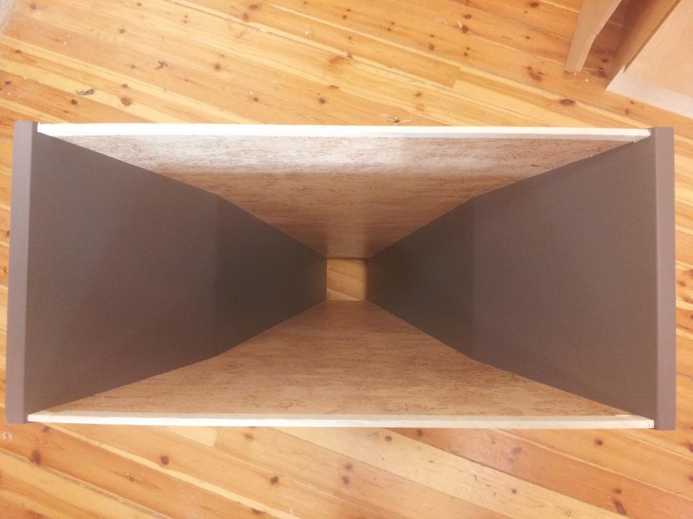

    Så tilbake til det virkelige livet.
    To av horna ble ferdige for topp- og bunnplater
    - en liten billedfortelling av progresjonen følger her
    Kanskje blir det et-par timer i sponhelvetet i morgen også
    - tolvtommerne er på vei fra Italia
    - nå svinger det litt i knollen.
    BB

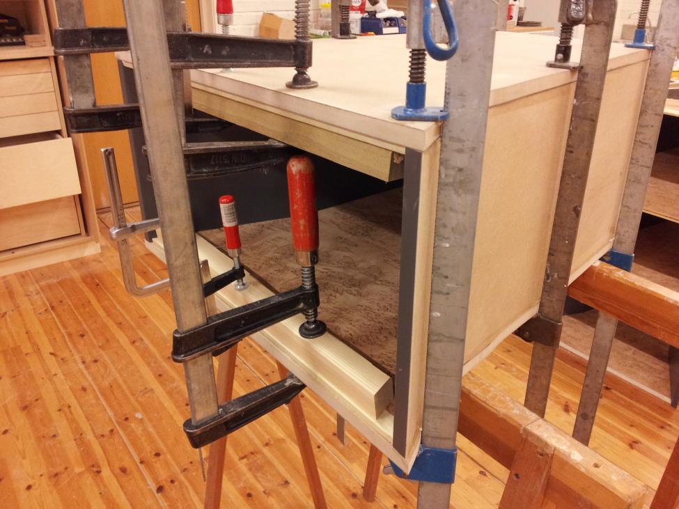

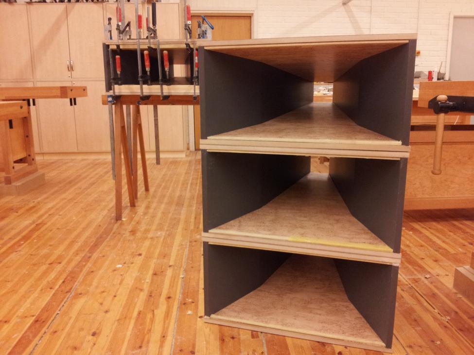

    Dagens Dont
    Nullkostpasser med guider for de to innerste platene i et hakk og den ytterste i det andre
    Fungerer flott
    Første laget på plass
    Festool er rett og slett fantastisk - eneste ankepunkt er av/på-bryteren som faktisk kan være farlig lett å aktivisere
    Andre laget limt og skrudd - dette begynner å lukte tiur
    Prøvemontering av enogtjuetommeren - litt frisering måtte til, men inn gikk'n
    Nå gjenstår siste laget - enten blir det spon her også eller så blir det MDF.
    Sistealtternativet er enklest i så måte at sparkling kun blir nødvendig langs kantene
    - flateskjøter i spon sprekker ofte og her er det små muligheter for armering.
    BB

    Sluk
    Blir 3x22 mm limt og skrudd sammen til én kloss på 66 mm for kleint?
    C/C stendere er her 600 - den lengste er ca 1 m mens den korteste er litt over det halve.
    Er klar over at to stk inn mot en slot hadde vært det beste - kansellering av energi osv.
    Uansett, så kan vi ikke stoppe nå förr nu, jäklar, nu kör vi!
    Ta deg gjerne en tur okke som.
    BB

    De siste to er nå også klare for topp- og bunnplater.
    Bakkammer skal også lages, men dette tar neppe mer enn en ettermiddag
    Innmaten er også i hus fra i dag av.
    BB

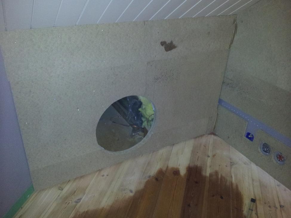

    Står over på verkstedet i dag - får besøk av en luring med noe platespiller-ræl som skal finéres.
    Har lagt inn en liten slækk slik at jeg får limt sammen horna, ellrt noen av de, i allefall.
    Her er nr én
    BB
