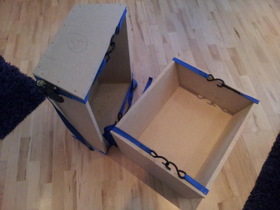

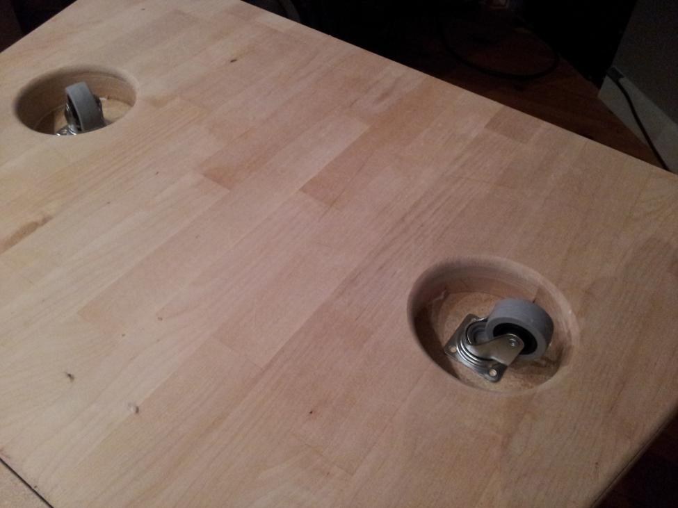

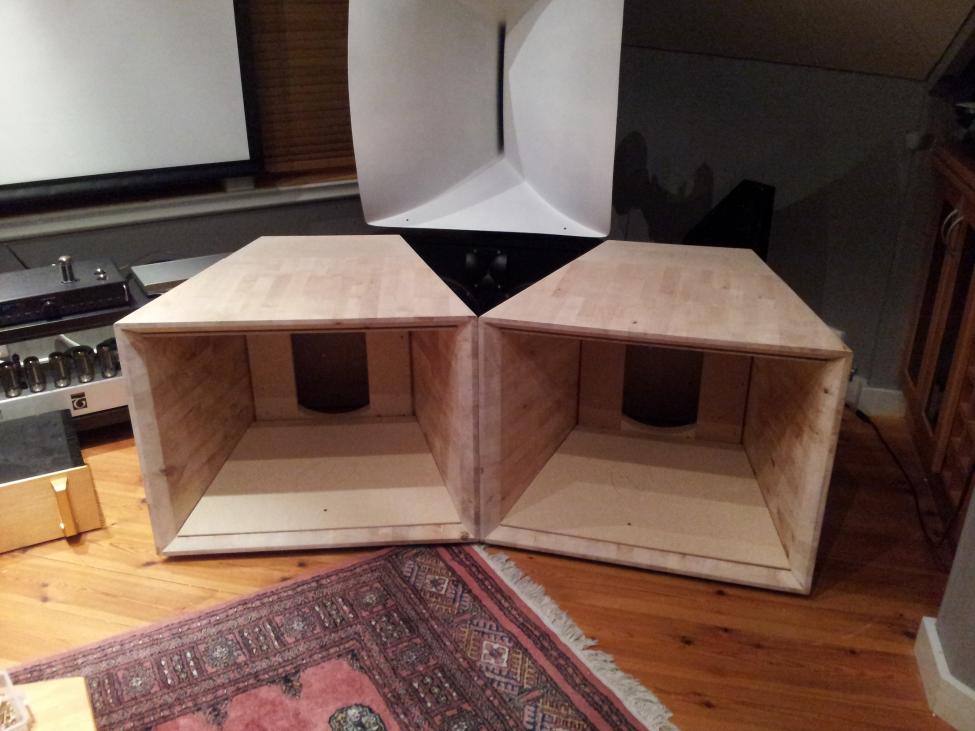

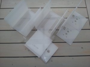

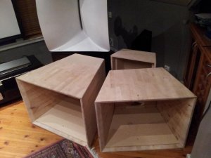

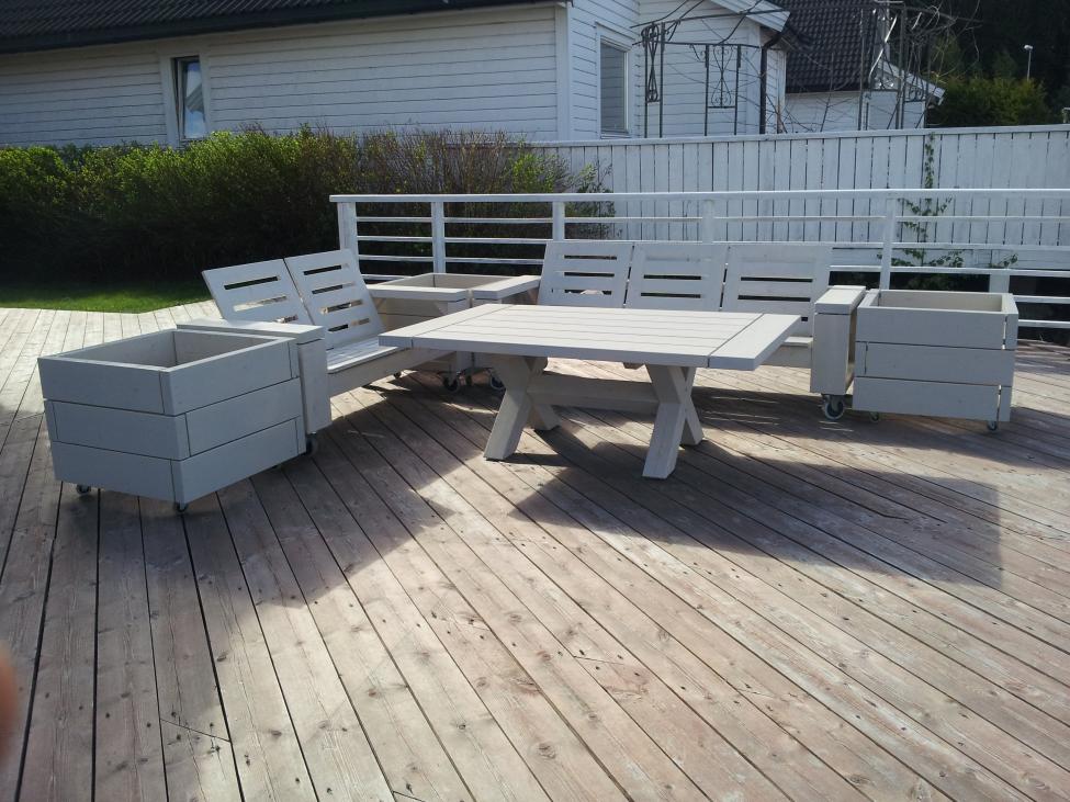

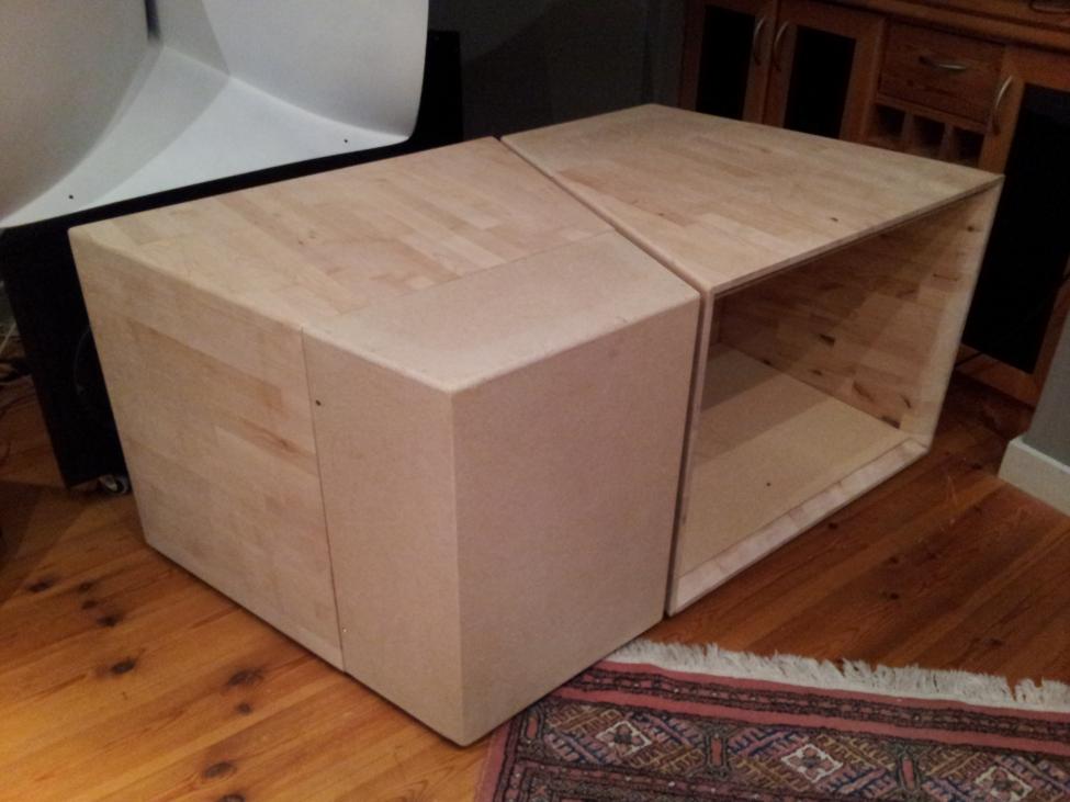

    Sofabordene er ferdige!
    Også spisebordet. Klarer ikke snu skabberakkelet alene, så det får ligge på rygg som ei dau flue til en luring kommer innom.
    Og så skal en gammel skjærfjøl fra Ikea ofres til endedekning på beina.

    Dæven røske for ei sag :) Akkurat en sånn en vil jeg ha :)
    OB-BB

    Takk, takk - de skal stå til Dovre faller.
    Fikk hjelp av naboen, så nå er dævelskapen snudd.

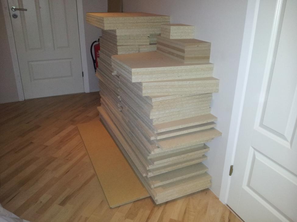

    Og til slutt - litt av skjærfjøla

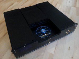

    Hornlyd
    Musikkglad
    01.04.2005
    20.695
    12.656

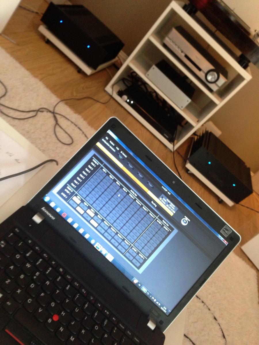

    Denne mannen frykter ikke koblinger av ymse slag.
    Da burde litt ratting i et aktivt delt system gå glatt som tran.
    Har testet miniDSPn din og det er en kjekk sak:
    Hornlyd
    Musikkglad
    01.04.2005
    20.695
    12.656
    Og hva er konklusjonen?
    Tyst. Oppløste dacer. Ekstremt fleksibel. Brukergrensesnitt for oss som har ADHD. Fjernkontroll. Analoge og digitale innganger. 4 forskjellige setup kan lagres og skiftes med velger på frontpanel / fjernkontroll. Analoge og digitale utganger, dvs en eller flere kanaler kan drives av separate dacer hvis man er veldig kresen. Og mye mer.
    Når målejobben er gjort og DSPen justert så kobler man fra laptopen en gang for alle og har en slimline delikat preamp med dac. Thats it :)
    OB-BB
    02.05.2012
    5.709
    8.001
    Var enormt spent på denne.
    Med dette frir jeg til deg om et lite miniDSP-kurs.
    Men spørsmålet er om denne gjør noe det andre prylet ditt ikke gjør eller om den forsemrer.

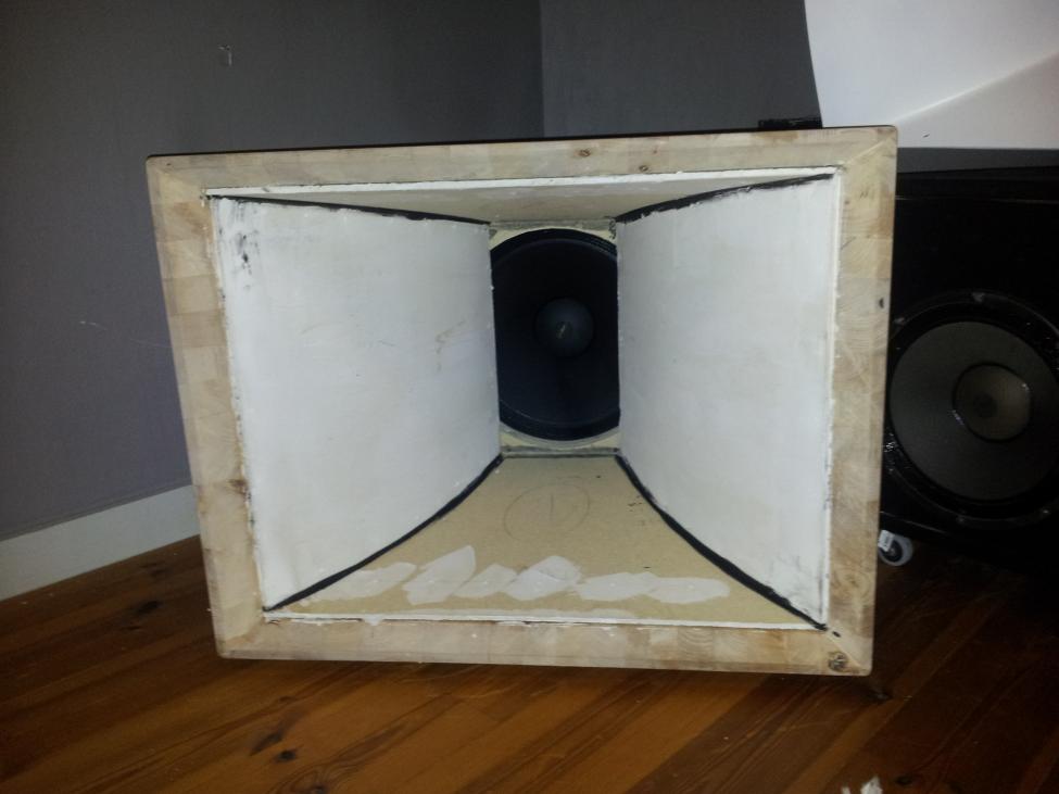

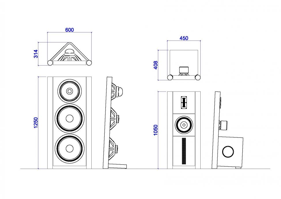

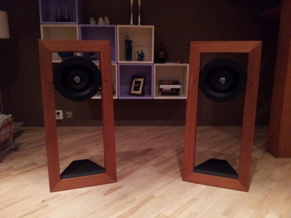

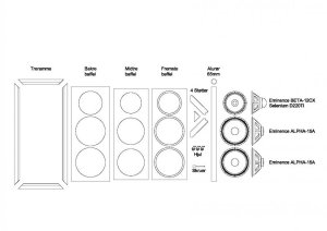

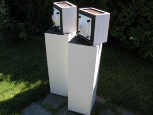

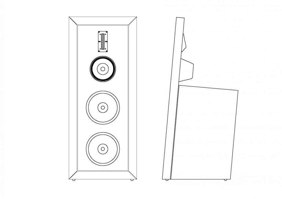

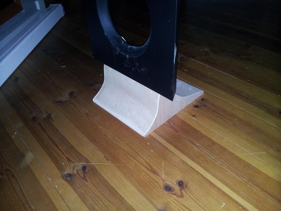

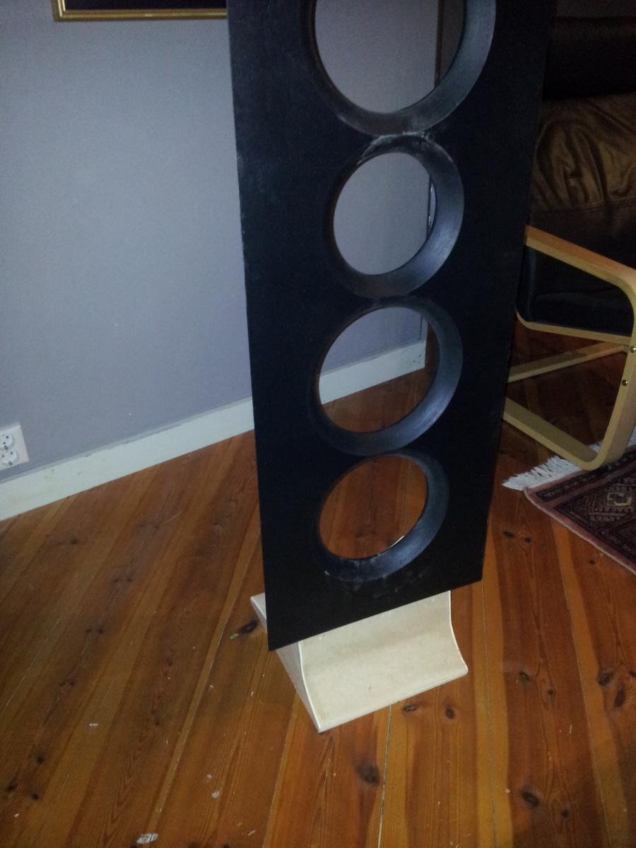

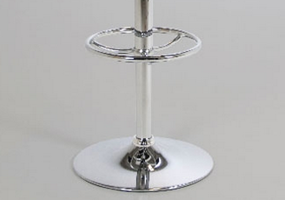

    Sliter litt med foten til OB-ene. Gjorde en prøve med rett trompetfot. Bedre geometri hadde nok forbedret utseendet betraktelig men selv om buene ikke ble bra, ser jeg at jeg ikke vil ha denne utformingen.
    Neste forsøk blir en en rund sak med ”flatere” schwung oppover som avsluttes i et eller kanskje to 65mm runde aluminumsrør som går opp i baffelen.
    BB

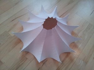

    Nikko03
    15.11.2008
    4.474
    2.974
    kanskje dette kunne vært noe å designe ut fra
    OB-BB
    02.05.2012
    5.709
    8.001
    @Nikko03;
    Ja, en spennende variant. Fin måte å lage stigning på. Takk for forslag - tar det med meg videre i livet.
    Jeg har litt karbonfiberfolie liggende som for tiden konkurrerer med Nextelcoating om baffelen.
    Jeg ønsker da litt kontrast mellom baffelen og foten. Kanskje blir det krommet stål...
    kanskje blir det treverk kombinert med sort stål.......
    eller kanskje blir det slakt faset kryssfiner slik at ”årringene” kommer fram – også kombinert med stål.

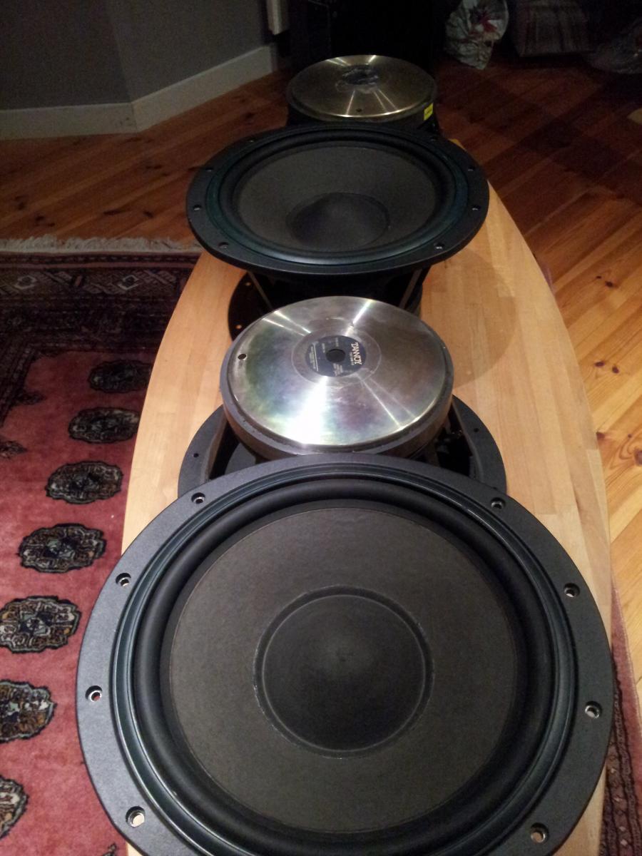

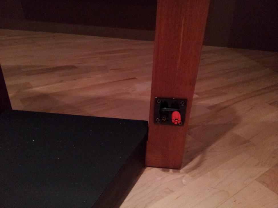

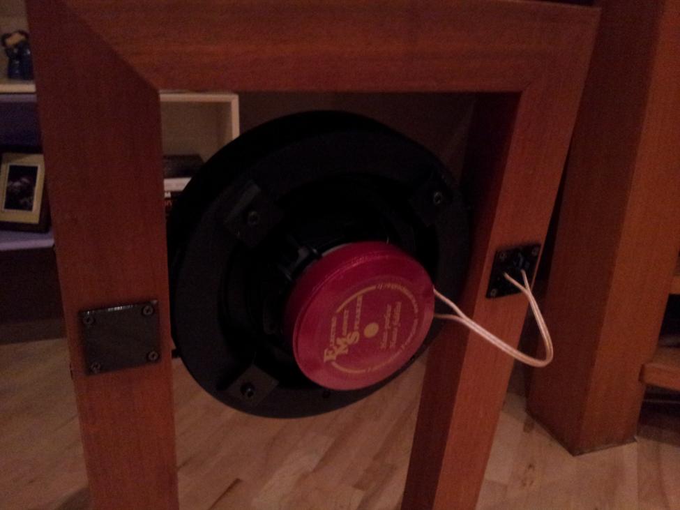

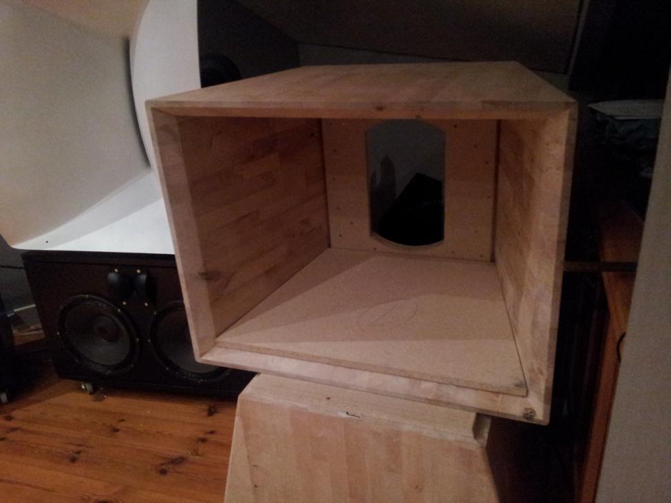

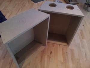

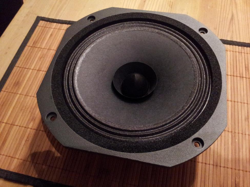

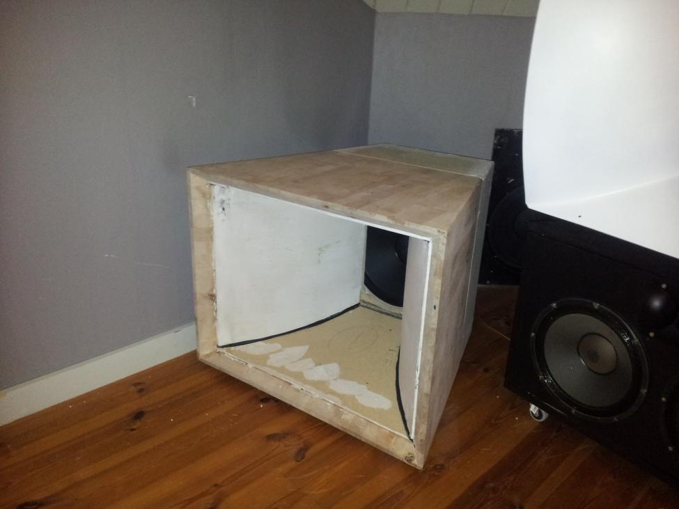

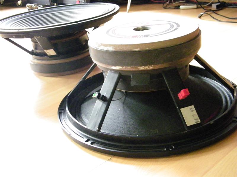

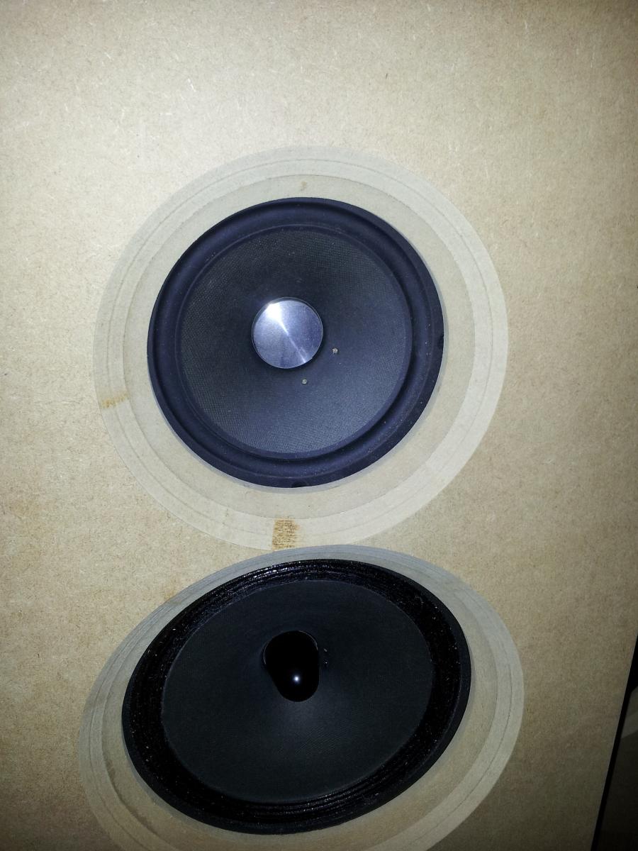

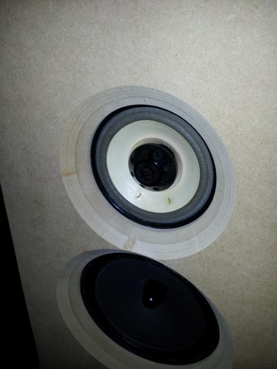

    Skal gjøre noen forberedende koblinger inne i kneveggen, og i samme slengen tok jeg noen bilder av det ene basselementet - en gammel McKenzie fra 2000. Men den gjør jobben ennå og det kommer den til å gjøre mange, mange år fremover. Stor og tung som fytterakkern'. Det siste bilder er hentet fra nettet.
    BB
    SannaX
    20.02.2007
    1.324
    204
    Jøss!! Trodde ikke det var flere som satt på disse elementene. Ser nesten ut som det er bilde av mine. Du sliter ikke tilfeldigvis med å finne T/S parameterene vel? Si fra, så har jeg de i tilfelle.
    OB-BB
    02.05.2012
    5.709
    8.001
    SannaX;
    Det hadde vært fint å ha T/S-ene på disse. Send, send.
    Hva er ditt oppsett?

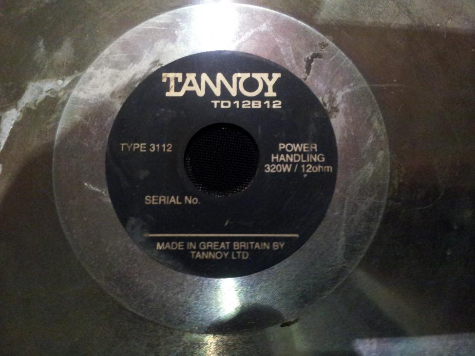

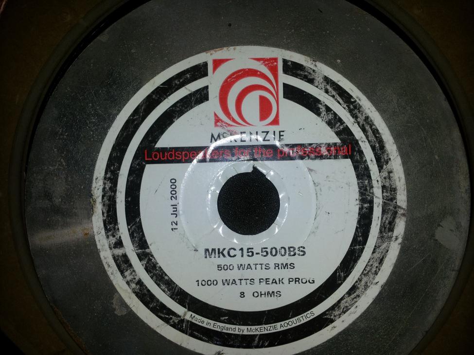

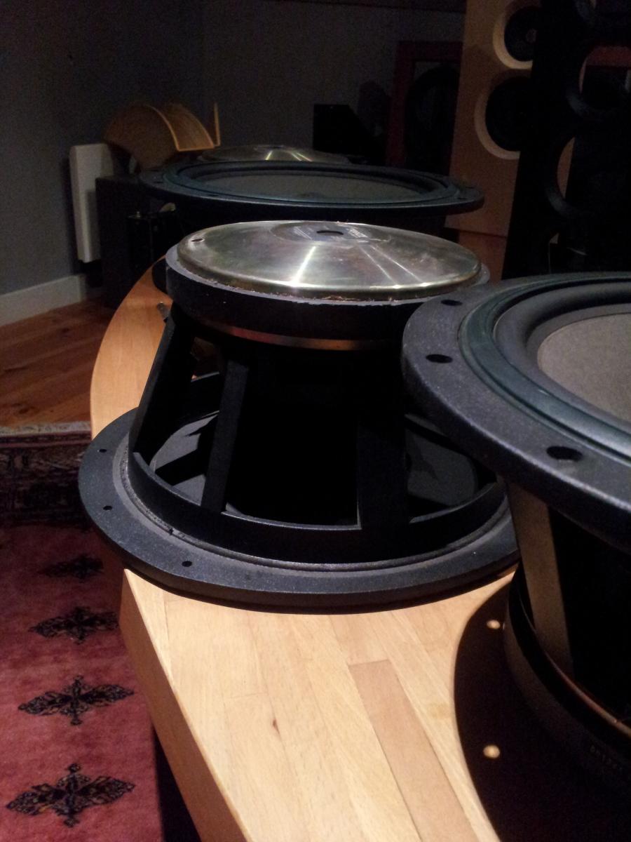

    I samme slengen plukket jeg fram noen andre engelske luringer jeg hadde liggende til labre tider.
    Etter å ha hørt hva HEL har erfart med miniDSP-en og at han mente jeg kunne bruke H-rammene til mellombass i et fireveissystem, begynte jeg å tenke på Tannoyene og at de kanskje kunne gjøre jobben i tilsvarende, men i mindre H-rammer.
    Erfaringene med rammene jeg bruker i dag (uten kneveggsbassene), er udelt positive. De begrensningene jeg til nå opplever, er hvordan Eminencene blir bukt i forhold til hvordan de er bygd. I og med at jeg kjører ganske kraftig EQ for å få autoritær bass, gjør at de tvinges til større utslag enn det som er riktig for disse elementene. Et element med ”underhengt” magnetsystem og stor slaglengde ville vært en perfekt match og langt på vei et fullt ut tilstrekkelig basskabinett for de aller fleste basshungrige.
    Men når jeg går over til fireveis, trenger jeg altså mellombasser, og det er her Tannoyene kommer inn. Jeg har ikke grublet i dybden om hvilken utforming de nye H-rammene skal ha, men jeg ønsker nok en utforming som korresponderer med baflene som jeg synes fikk et greit uttrykk.
    Skal kontakte Tannoy i morgen for å høre i hvilke system elementene har vært brukt i og kan brukes til.

    Fant noen opplysninger på nettet:
    Tannoy TD12B12 Type 3112
    12" Tannoy TD12B12 Type 3112 speaker
    Frequency response - 25 Hz to 500 Hz
    Exceptional dynamics & low coloration
    High Power handling with fluid cooling 320 Watts Continuous
    Long throw driver
    Impedance - 12 Ohms
    Short coil & long magnetic gap for low distortion
    Dimensions - 12"
    Weight - 27 lbs

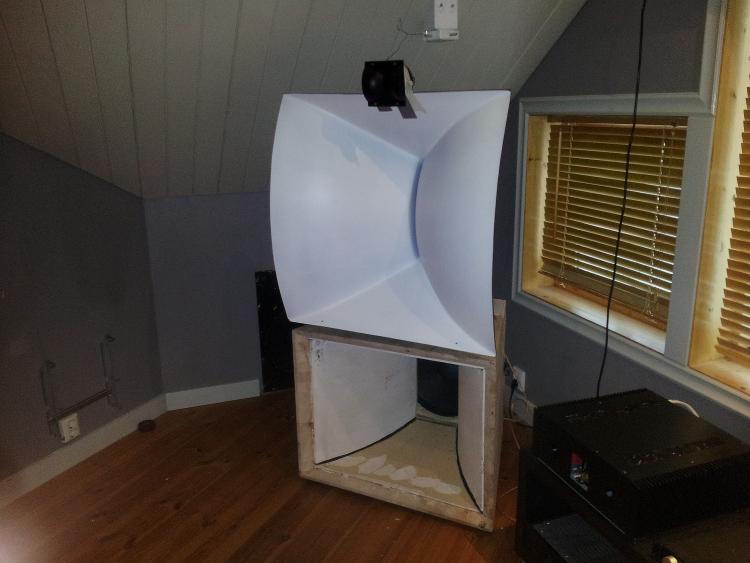

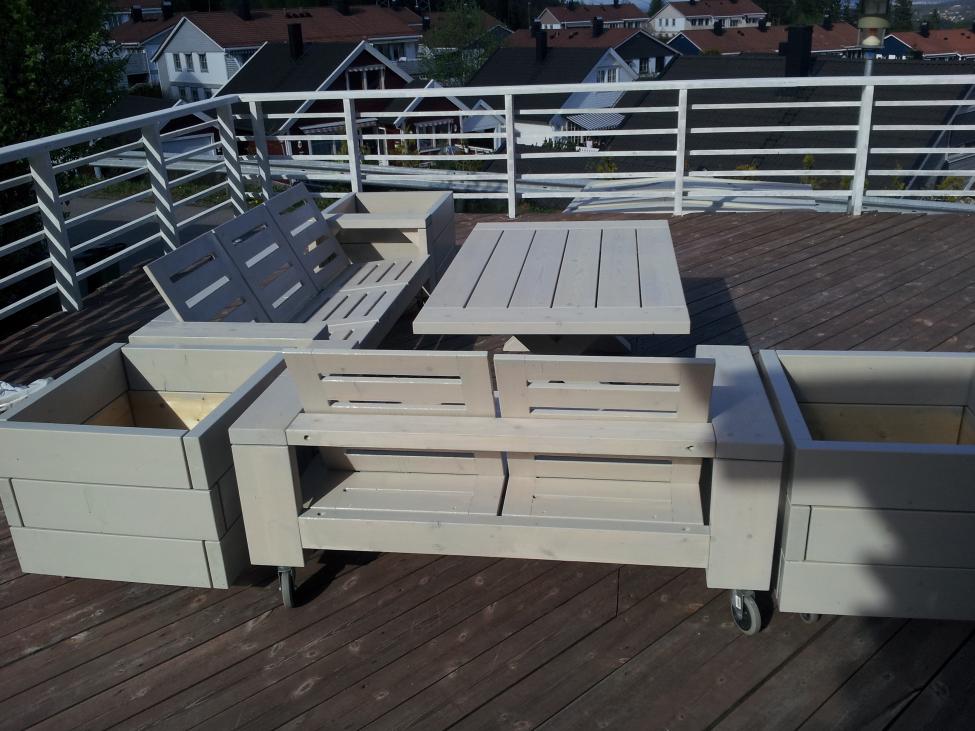

    Ellers så er putene kommet i hus, så nå venter vi bare på godværet og plasten får sitte på litt til.
