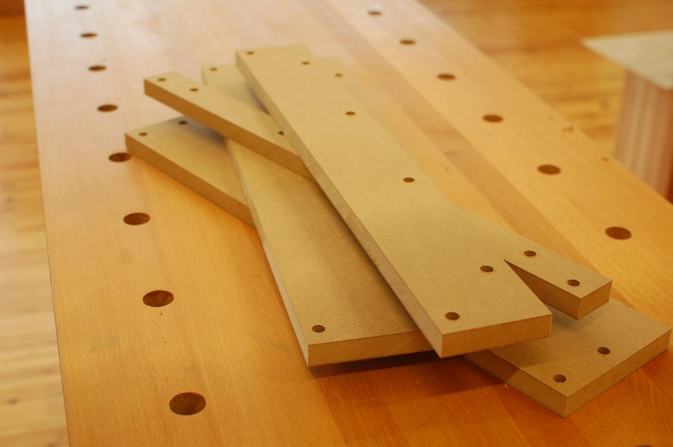

    Side- eller utfyllingspanelene begynner å ta form.
    Det er med litt sug i magen jeg jobber nå, for alt er etter mål fra tegning.
    Slinger på inntil én millimeter kan jeg nok greie å komme rundt, men alt over dette avviket byr på tankevirksomhet.
    Hele systemet er lagt opp som speilet slik at delene kan bytte plass og snus på hodet.

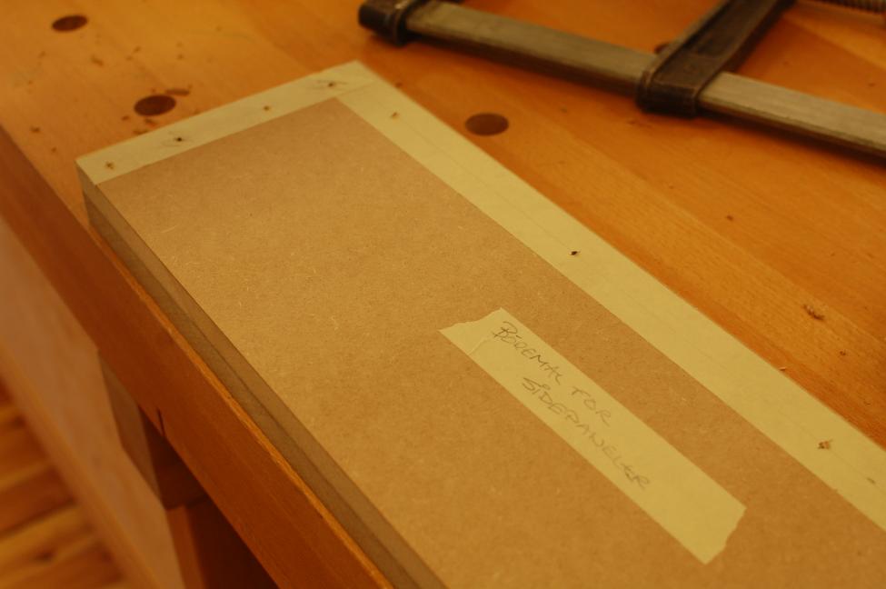

    Boremal for alle delene - denne blir gjenganger for resten av prosjektet - noen små moddinger underveis
    Boremal i bruk - små hull først for guiding for større saker etterpå

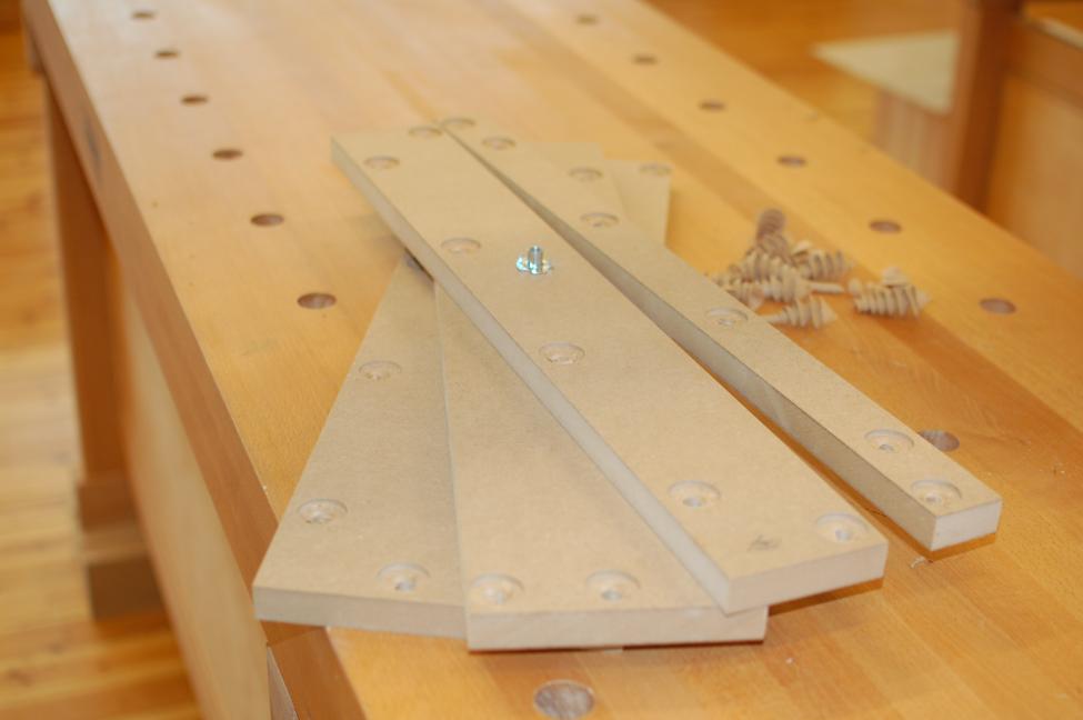

    Ene siden med utsparing for klomutre. Disse blir limt inn i platene og løsner garantert ikke, Slukøre!

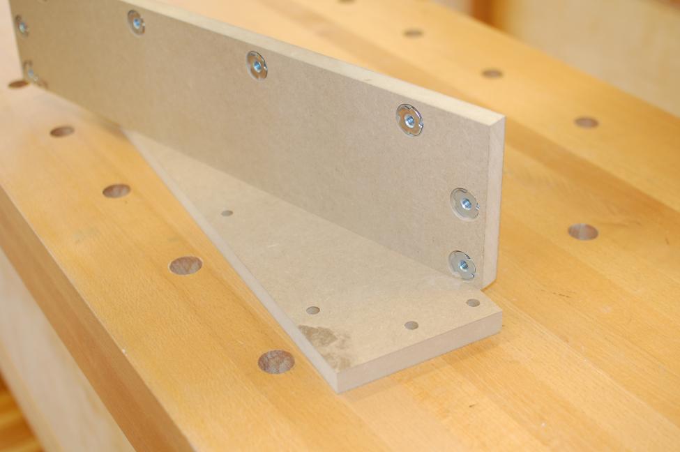

    Andre siden med forsenkning for for lange skruer slik at man kan bruke hva man har og ikke trenge akkurate lengder

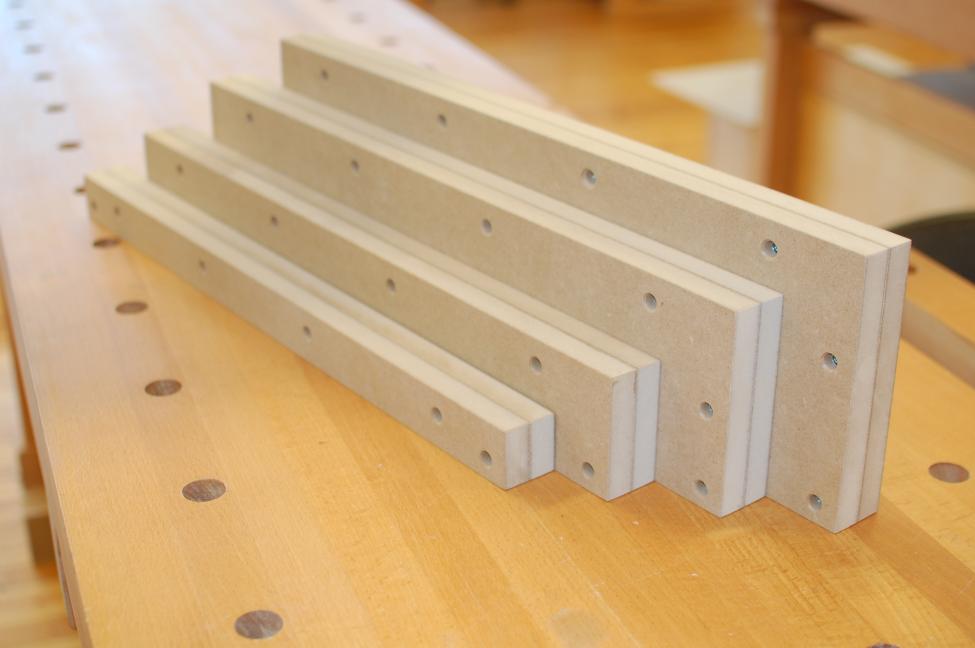

    To deler før sammenliming
    Sammenlimt - nesten ferdig - mangler en mindre 6mm plate for utligning av dybder.
