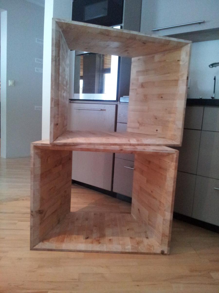

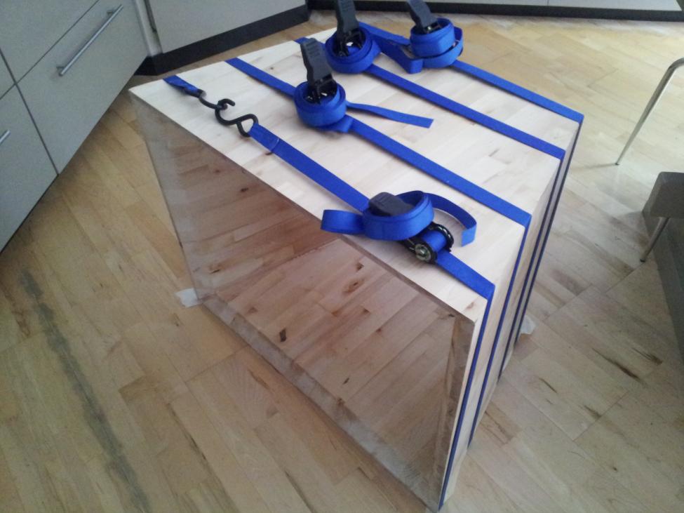

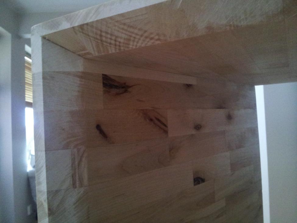

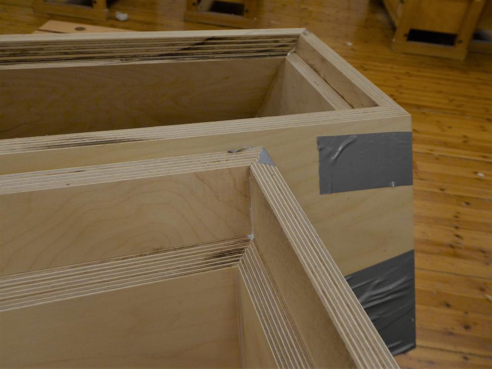

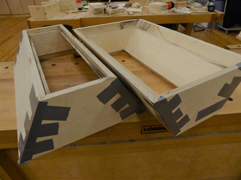

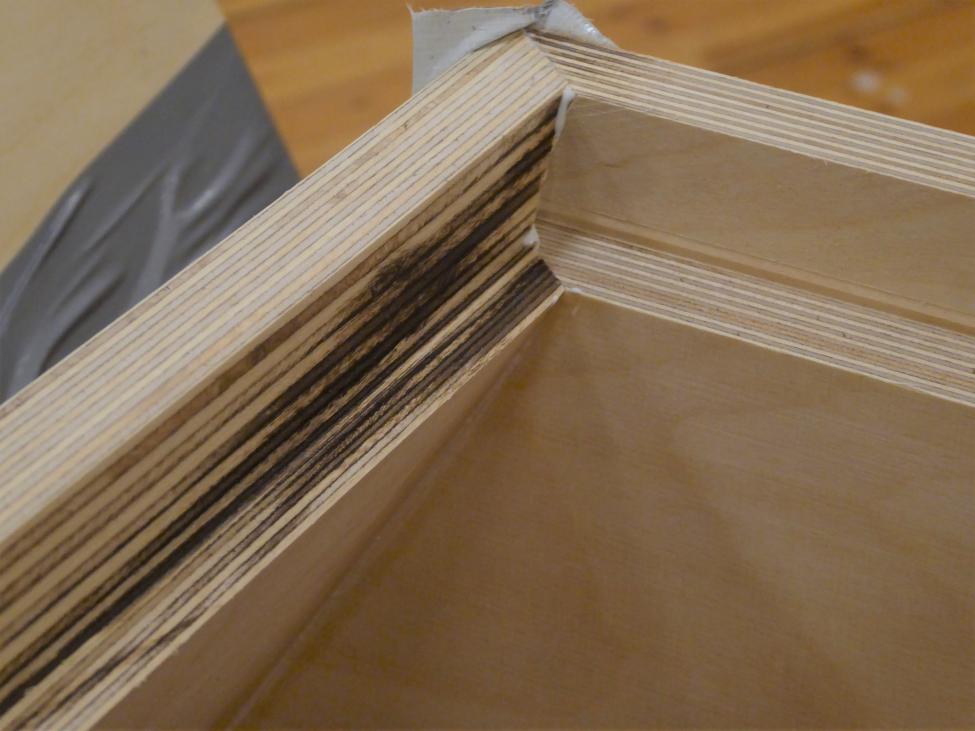

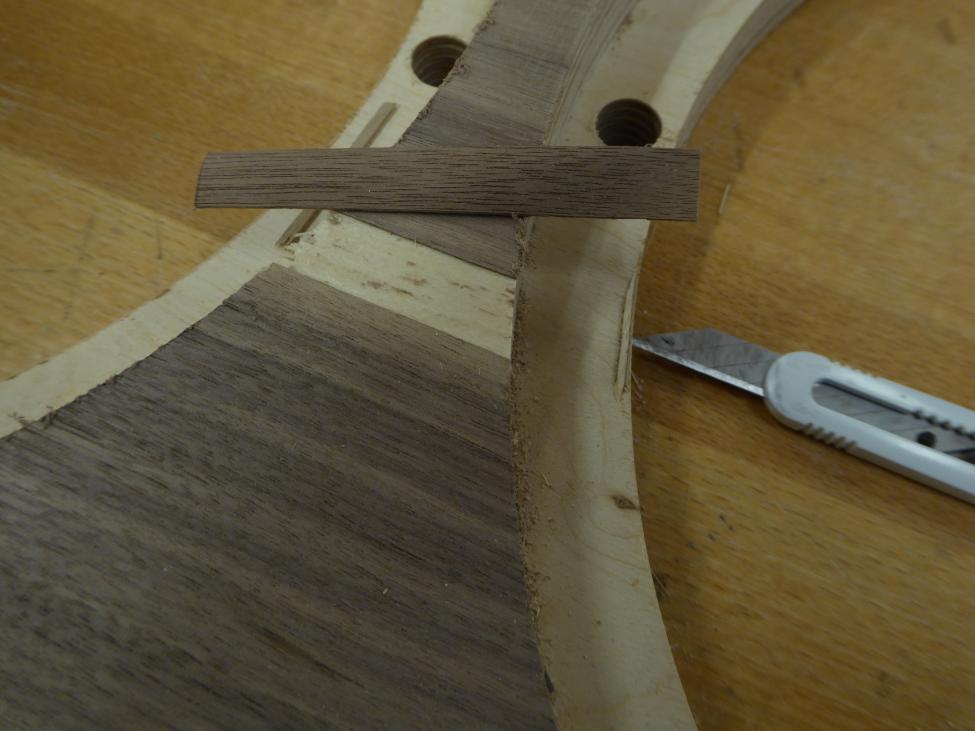

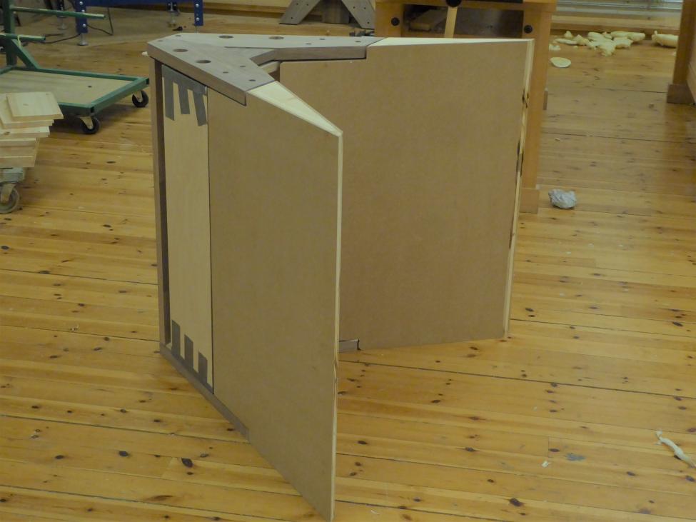

    Legger ut tre bilder fra gårsdagens liming av yttertuter til mellombasshorna.
    I kveld skjærer jeg MDF til bakkamre og innertuter.
    I hjørnene har jeg slisset litt for styring under sammenliming. Ikke nødvendig å lime de små pinnene av eik.
    Remmer er verdens beste tvinger til sånne sammenføyninger.
    De stresser ikke hjørnemål og finner selv eksakt nittigraderen.
    Tvinger er nesten håpløst og spesielt siden tuten skråner.
    Etter at jeg har begynt å bruke remmer, startet den nye tidsregninga.
    BB

    Jeg ser du har limt de fast til gulvet også - er det endelig plassering av horna?
    På kjøkkenet :)
    OB-BB
    02.05.2012
    5.709
    8.001
    Ikke si noe til Henne!
    Er egentlig forvist fra kjøkkenet, men hun var ute akkurat lenge nok,
    Hammer og sag ordna biffen - greia er løs igjen.

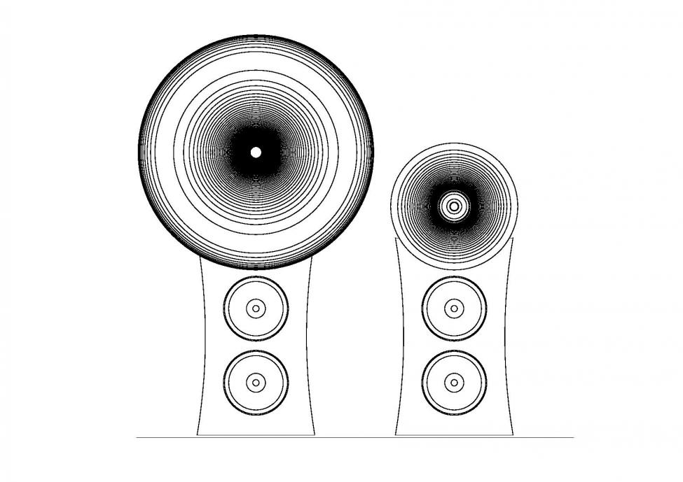

    Her er tre størrelser Le Cléach
    BB
