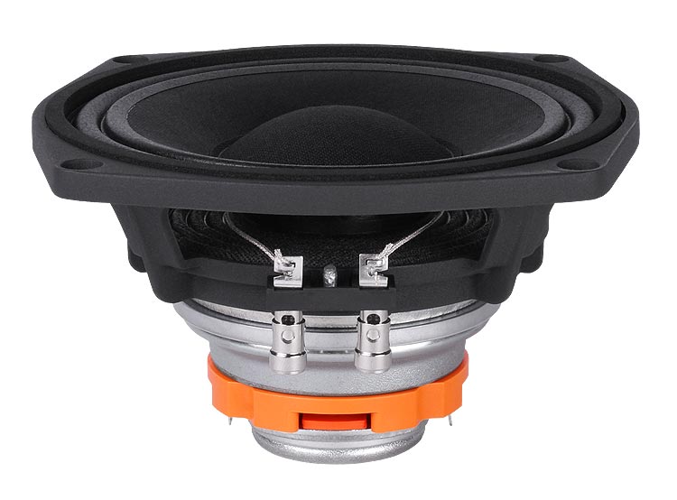

    En oppdatert variant med en 6,5" coax hadde ikke vært dumt...
    Johan-Kr
    Bergfinn
    22.07.2013
    9.803
    14.883
    Jeg har et par 6" coax du kan få gratis.
    Nesten ubrukt.
    Faital Pro
    OB-BB
    02.05.2012
    5.709
    8.001
    Bergfinn;
    Det derre hadde vært konge.
    De derre har jeg hatt lyst til å prøve!
    Men vi må bli enige om en pris - hold av.
    BB
    Bergfinn
    22.07.2013
    9.803
    14.883
    Hvis DU vil ha dem, er de gratis. Hvis andre vil ha dem, må de betale.
    Fordi du er av bidragsyterne på hfs som gir inspirasjon til tusen.
    Disse coaxene passer nok mye bedre i små bokser enn i en høy ambisjons mange-veis rigg.
    Ett av mine mange try & test opplegg som ble skrotet kjapt.:p
