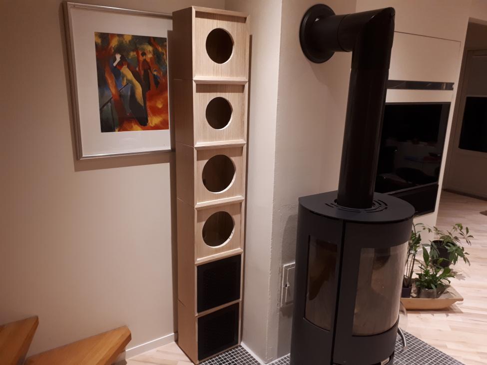

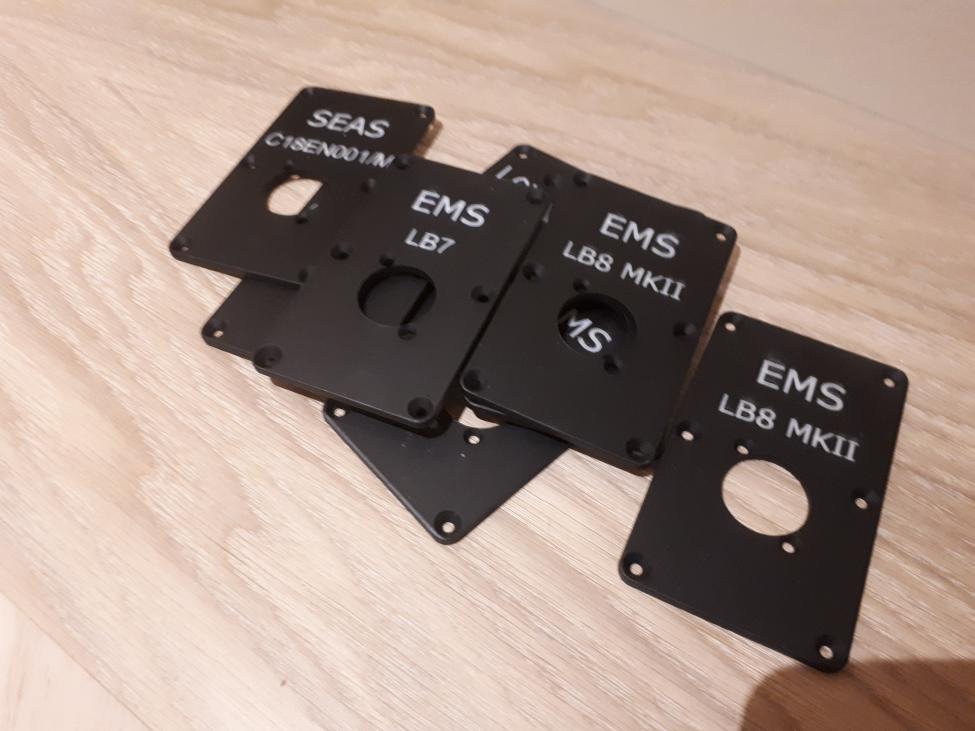

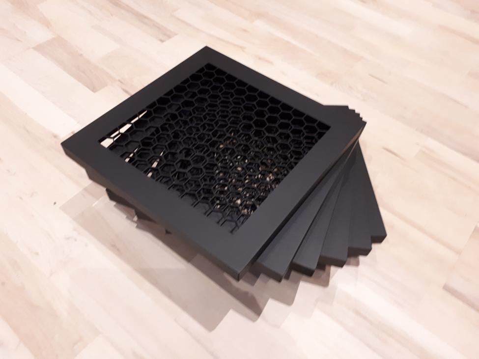

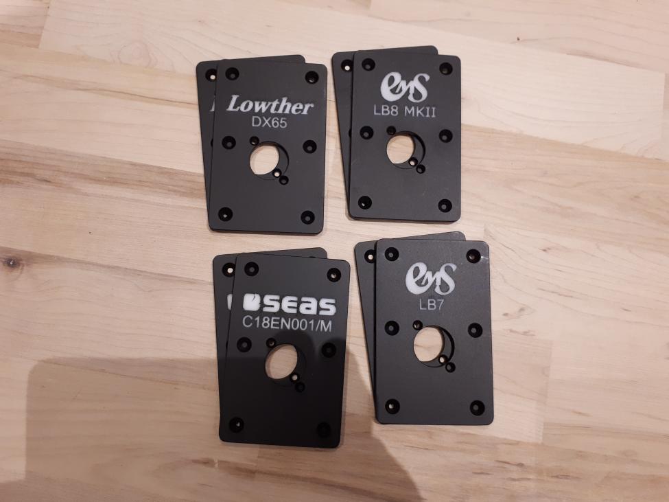

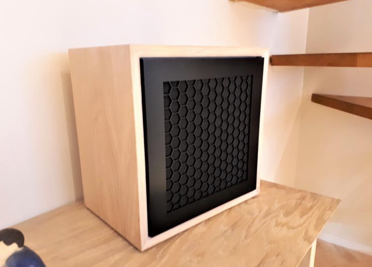

    I går hadde jeg besøk av en som etterhvert er blitt en meget god venn og som har overkompetanse i forhold til det sølet jeg driver med. Vi fikk snakket litt rundt vegghyllesystemet og hvordan håndtere greien framover.
    Jeg bygger en del kasser nå - som skal strøs rundt i huset. Endelig kommer noen får noen nedstøvede luringer komme fram i lyset igjen. De første jeg plukker fram, er byggerier hentet ned fra øverste hylle. Typiske HiFi-elementer, alle sammen. Jålete nok til å få idioter som meg til å bite på og betale minst tregangen av hva de er verdt sammenliknet med de tøffest gutta i klassen - PA-driverne.
    Lowther DX65 er et lite omskrevet blad. En av Nelsons anbefalinger. Fra den minste serien til Lowther, men med samme magnetsystem som de sammeliknbare åttetomerne. Voldsom magnetstyrke og ekstremt lette membraner. Skumoppheng. Ekstremt høy følsomhet. Men som sine storebrødre, har de en litt utrivelig peak et sted rundt fem til seks K. Grelv hadde disse ute hos seg og etter måling fant han ut at en 47uF spole glattet den fint ut. Likevel er den litt hissig og ennå litt overrepresentert i toppen og en kraftigere kur står for tur. Kraftig toe-in ble prøvet ut i går og det retter faktisk opp en masse. I tillegg gjør dette lyttevinduet betraktelig bredere. Disse blir.
    Seas-coaxene har jeg brukt i Svartingene før. En åpenbaring var det da, og jeg har store forventninger denne gangen også. Nye filtre kommer etterhvert, så disse blir antakelig de siste av dette firkløveret som kommer i drift.
    EMS LB7 (samme som Hornlyd bruker i mellombasshorna sine) skal også inn i nykassene. Foreløpig spiller de i de røde vortene jeg laget for tre-fore år siden. Gummiopphengt, tykt membran med relativt moderat magnetsystem. En litt rar faseplugg som er tynnest bakerst og størst lengst ut. Veldig behagelige drivere. Stikker seg ikke ut på noen måte. Skal bli artig å få målt disse, for på tross av at de er bygget som en lastebil, leverer de i toppen også. Denne kurven blir moro å se.
    EMS LB8 er akkurat den samme som LB7 - med litt forstørret membran. Kanskje den mest ideelle størrelsen med sine åtte tommer. Har aldri hørt denne, men i morgen skal den til pers. Har store forventninger.
    Jeg fikk en lang ettermiddag/kveld på skolen i dag. Resultatet ble fire kasser til, så nå har jeg det jeg trenger til alle toppkassene - åtte i tallet. Alle helt like slik at Henne ikke skal merke at det kommer noe nytt oppå hylla. Men jeg ble ferska under inntransporten, så da var det bare å stå fram som en mann og stable nyingene opp inni et hjørne. Hadde likevel ikke mot til å plassere de to siste oppå, så de står på kontoret. Kunsten er å strekke strikken, men ikke ryke den. Likevel ble det et fint lite stack med en haug av innebygde forventninger.
    Problemet med så mange like kasser (og flere blir det), er at man mister oversikten. Kommer derfor til å merke disse med en plate på baksiden. Speakon-terminering hele veien.

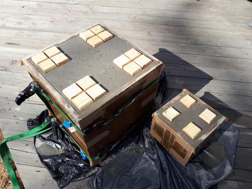

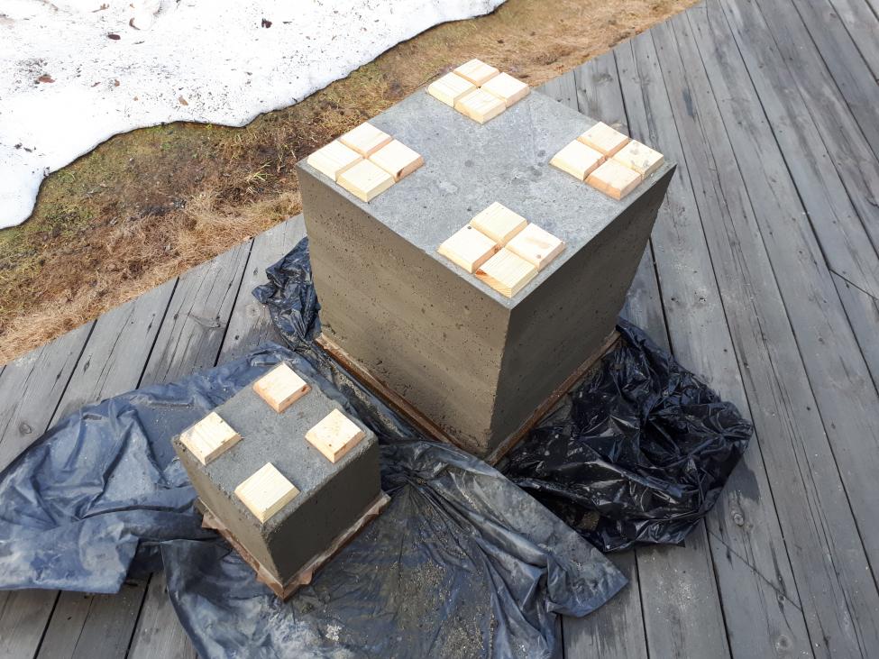

    Men når man først er inne på det; Er egentlig betong et egnet materiale til kabinetter? (Se bort fra at det krever voldsomt med arbeid i forhold til et tradisjonelt kabinett.)
    bjarnetv
    28.03.2008
    3.939
    6.147
    oslo
    Betong har i følge ryktene en resonansfrekvens som kommer ganske høyt opp i mellomtonen, så det er nok best å holde betongen unna mellomtone/diskant.

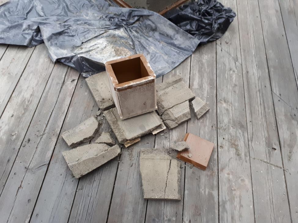

    Tror ikke denne blandinga var god til noe som helst. Tørrmørtel er tydeligvis ferskvare....
    Vis vedlegget 492504
    Ramla rett og slett fra seg selv.
    BB
    Bx
    04.08.2005
    9.413
    4.872
    Betong og annen sement må holdes fuktig en stund for å få styrke. Hvis du skal legge det på mdf bør du prime mdf-en med fuktsperre først (trur eg).
