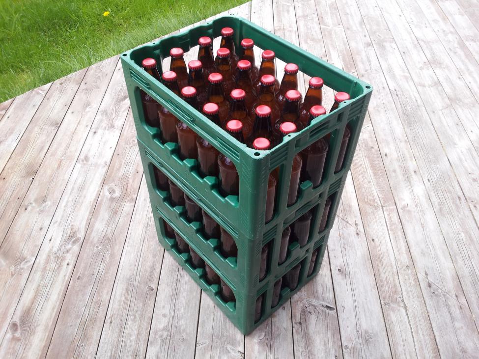

    Etter å ha bare ha erfaring med kjøpeøl og et forsøk i ungdommen i skauen som først fluene, så faderen tok, så blir dette en ny erfaring. Vi smakte litt på varene under flaskingen og det var ikke så aller verst - i et øyeblikks ubeskjedenhet ville jeg kalt det direkte godt. Nå blir det en uke på badegulvet med snuing midt i og én litt kjølig uke - og då, jäklar, då kör vi!
