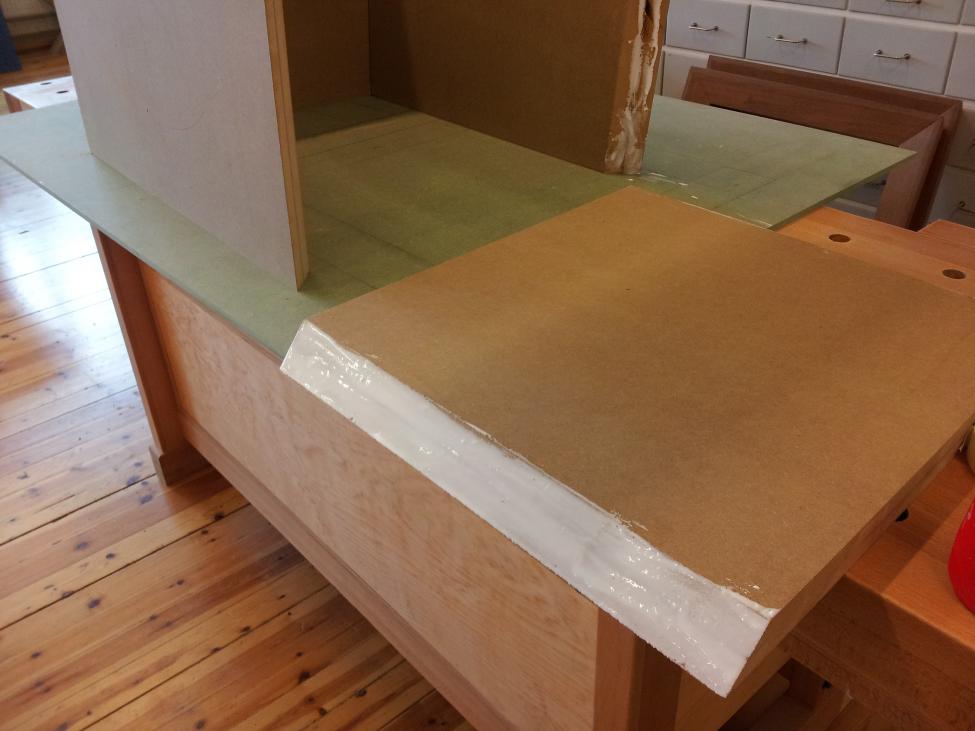

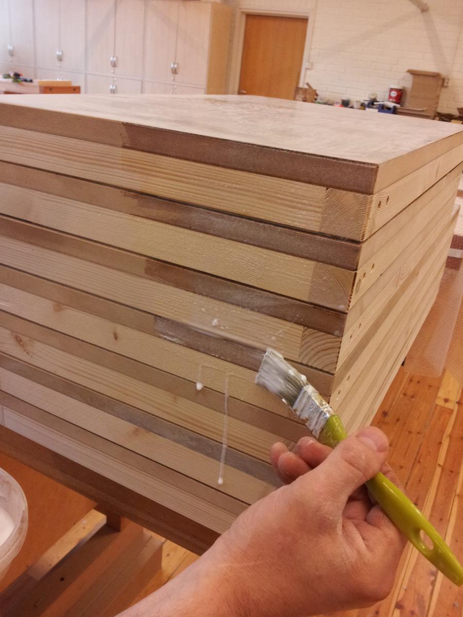

    Limdrenking av kanter - endeved og MDF-kanter suger som besatt.

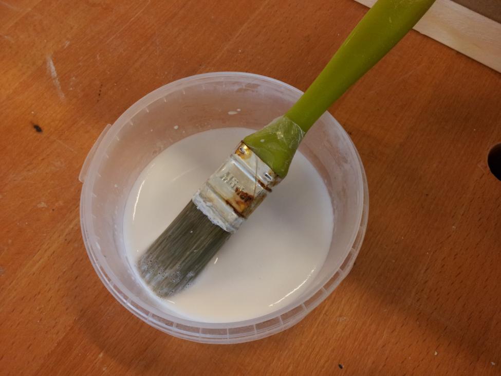

    Blander dæsj hvitt trelim med vann og visper opp til en tynn gugge - fungerer helt fett.
    Etter at dette har tørket, gir jeg undersidene av hyllene et strøk med grunning og nøytral farge.
    I morgen er det klart for endelig bedekking av oversidene.

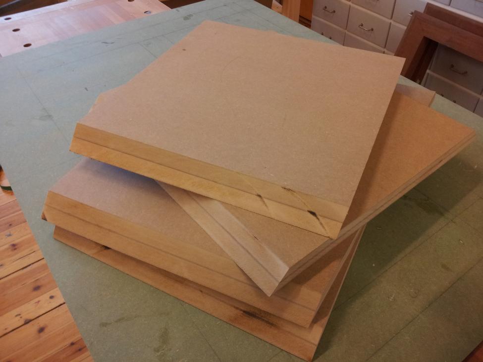

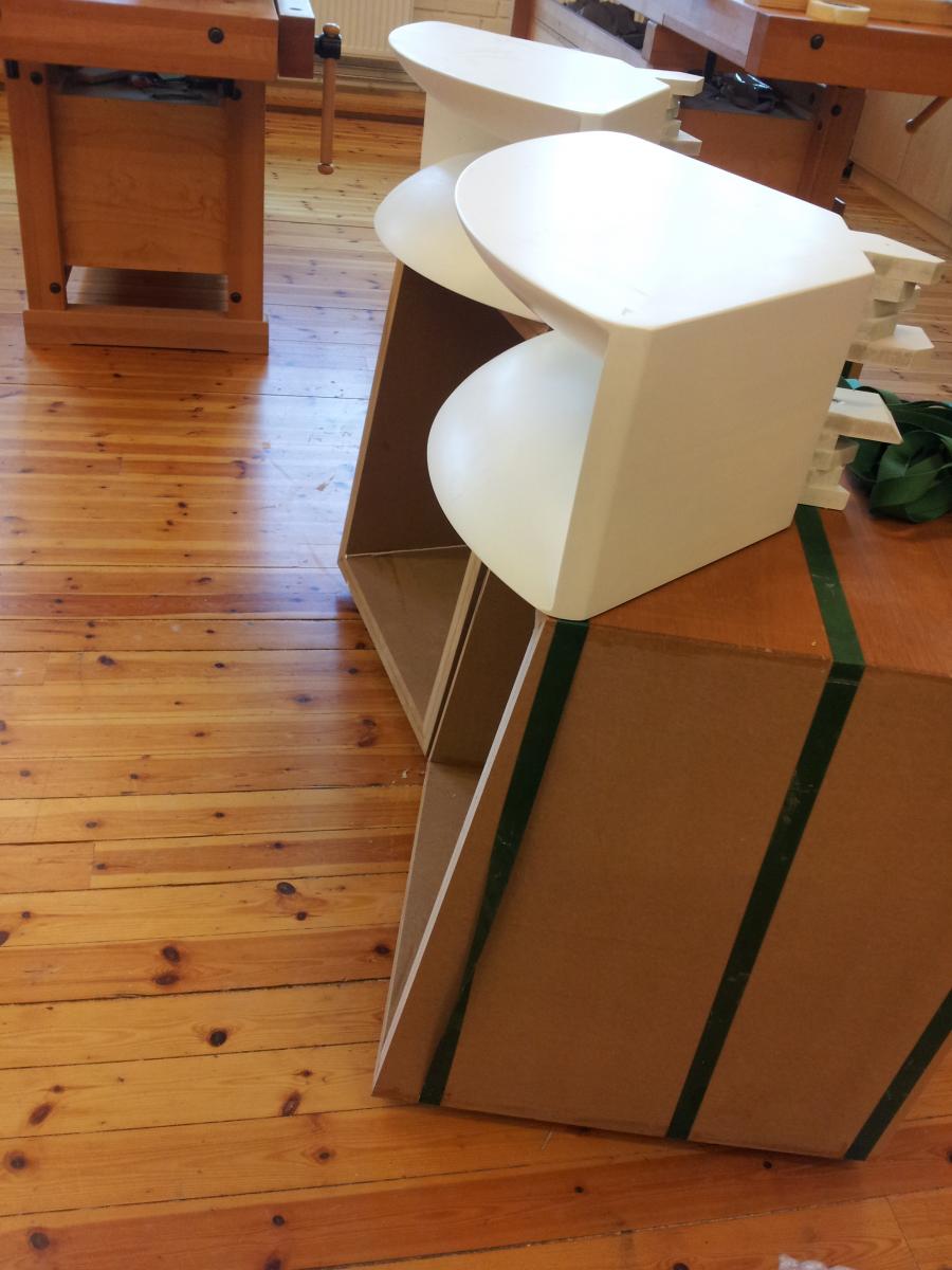

    Nå står kassene for femtentommerene under de hvitehornasomskalblirøde for tur.
    Emnene er ferdiglimt og skal tilskjæres og så limes sammen til kasser.

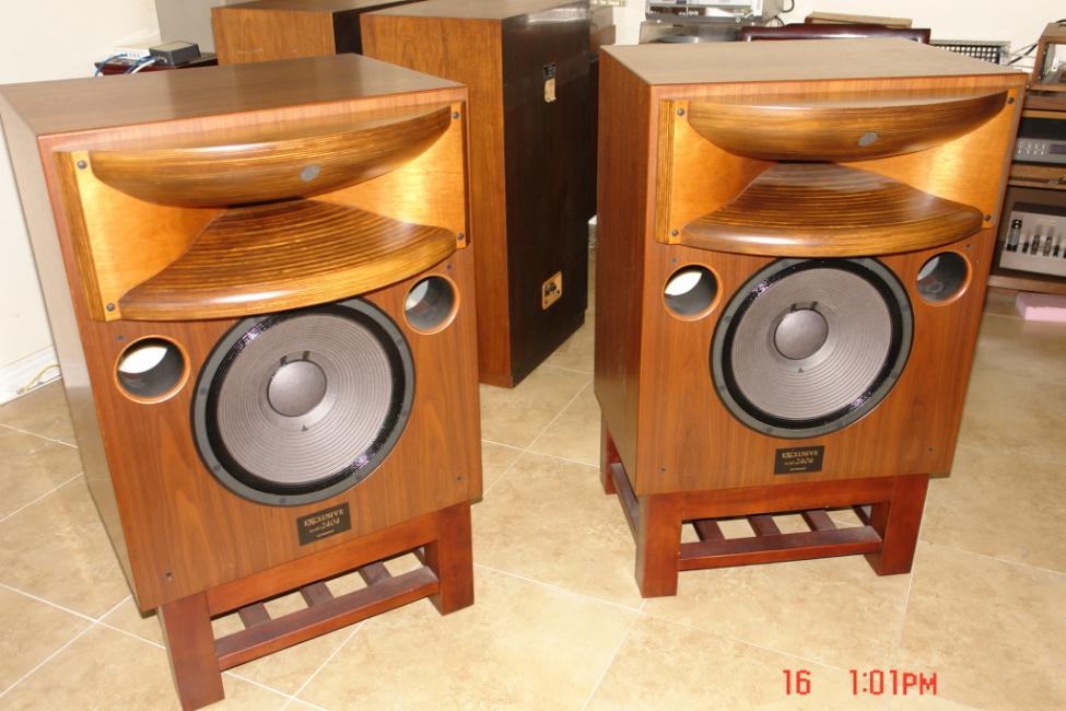

    Der har du høyttalere i mange DAGER, OB! Klassisk monitor stuk, 15" og radialhorn/storformatdriver - tøft! Både WAF og VFM.

    MDF kanter suger verre enn en flokk horer under flåtebesøk... men limvann funker. Køddete å slipe etterpå men det vet du nok.
    Vis vedlegget 319904
    Vis vedlegget 319906

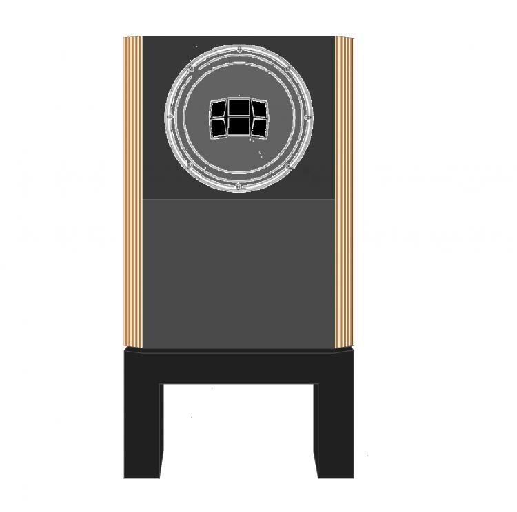

    En vill ide???

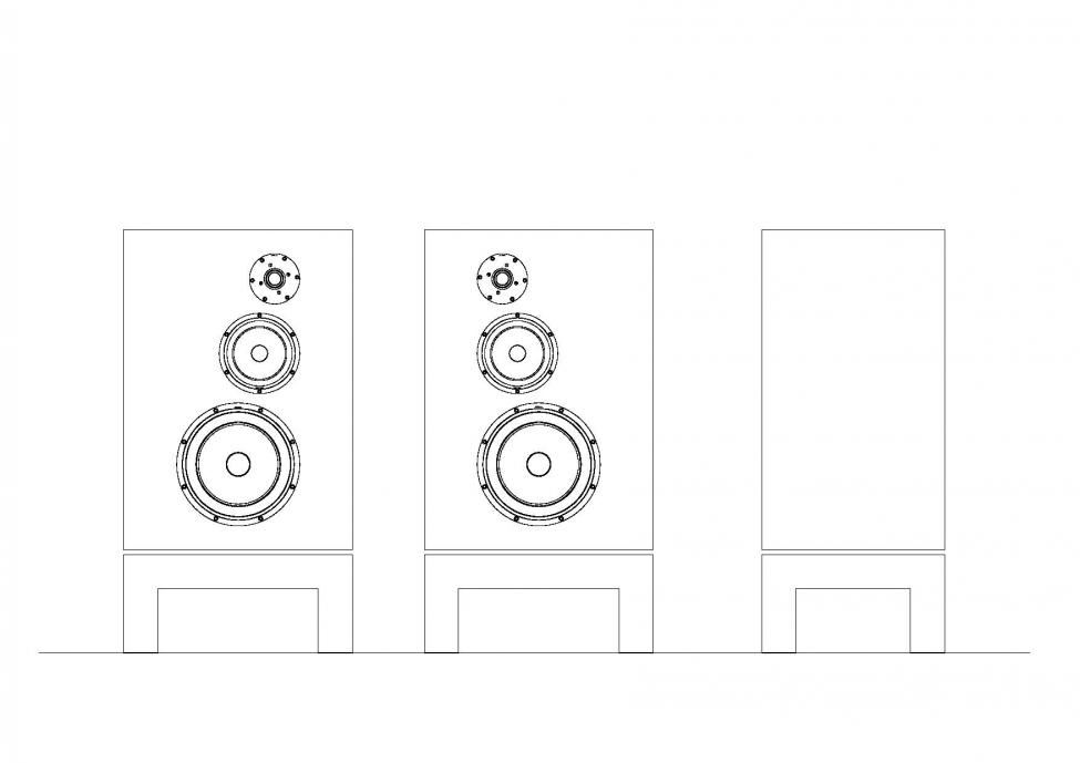

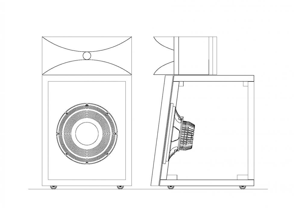

    Da har jeg blitt litt ”klokere”. Likte godt ”Slukets” pedagogiske vri ved å gå inn på mitt innlegg og gi meg gode svar punkt for punkt. Det gledet et gammelt lærerhjerte.
    Det hele startet egentlig med med å se på OB løsninger. Ønsket var å se på muligheten av å unngå de fargingene som det er vanskelig å komme utenom når en velger kasseløsninger.
    Slukets svar konkluderer jeg med følgende: Skissen i post 4110 er en hornløsning som forutsetter fire like elementer. Dermed kan jeg ”glemme” det som et utgangspunkt og vende tilbake til en OB løsning. I en OB løsning er det etter alt hva jeg har skjønt mulig å blande ulike elementer. En OB løsning virker også på meg til å være en svært enkel løsning å bygge og å teste ut. Om en ønsker en H eller en U løsning, vil det også være lett forsøke det med en helt ”ren” baffel som utgangspunkt. Om resultatet ikke blir som ønsket, har en ikke investert all verden i selve bygget.
    En hornløsning med ”mine” elementer kan jeg glemme, med unntak av TAD2001 selvfølgelig.
    Swing er altså en OB løsning men med wavwguide. Hvilke fordeler er det konstruktøren har oppnådd med en slik løsning kontra de andre baffel-løsningene jeg har nevnt ovenfor?
    Jeg kommer tilbake til eventuell tegning når jeg har fått klarhet i spørsmålene jeg stiller i denne posten.
