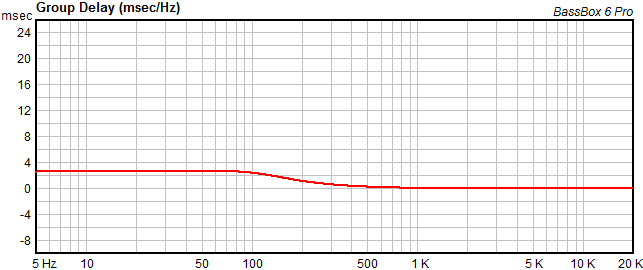

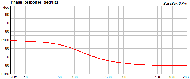

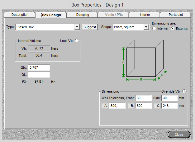

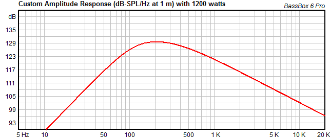

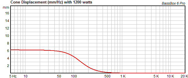

    Vært litt ute av det en stund. Ser helt fantastisk ut dette BB!
    HEL:
    Vil absolutt anbefale L26ROY til små lukkede konstruksjoner. Men du vil muligens kjenne det litt mer når du beveger deg over til store elementer. Jeg selv synes det at mye membranareal gjør noe med bassen.
    Det 18sound elementet egner seg helt klart best i en portet konstruksjon.
    Men jeg har designet opp en lukket litt kjapt for deg slik at du kan se hvordan det vil se ut i en skikkelig kompakt lukket konstruksjon.
    Dette er med mye innvendig demping i kassen.
    HEL:
    Vis vedlegget 317174
    Vis vedlegget 317175
    Vis vedlegget 317176
    Vis vedlegget 317177
    Vis vedlegget 317178
    Men effekten da.? Trodde de knapt tålte en 500w i peak.?
    Blingsa litt. Elementet tåler 1000w aes ifølge spec sheeten ihvertfall. Mente det var 1200w jeg.
    HEL:
    Uansett så er den kassen jeg designet veldig kompakt. Kun 26 liter i netto. Ved maks effekt inn simulerer det maks 105db ved 25hz og 100db ved 20hz.
    Om jeg bygger kassen større, vil den få mer nivå i bunn selvsagt.
