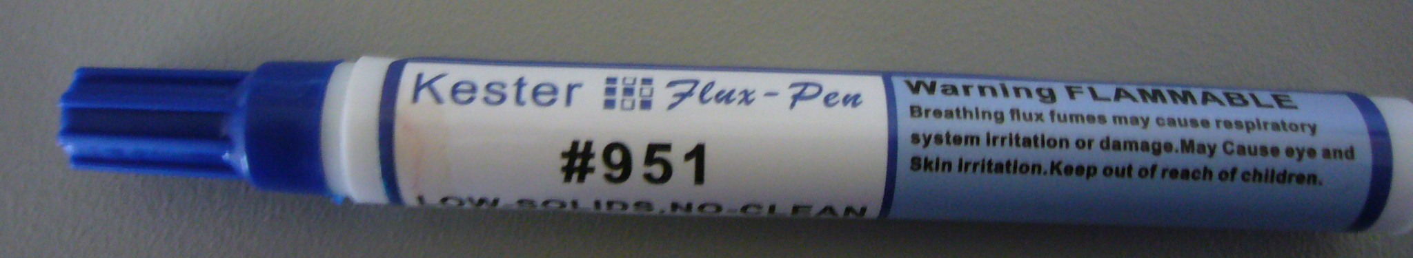

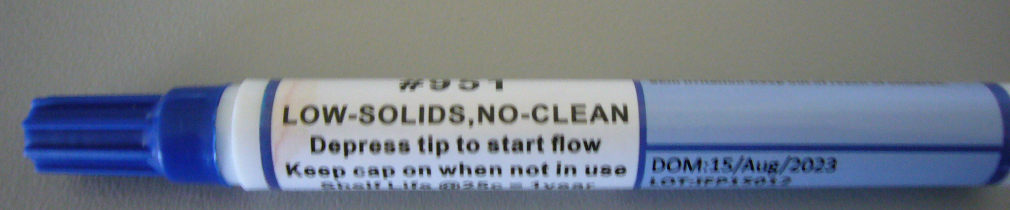

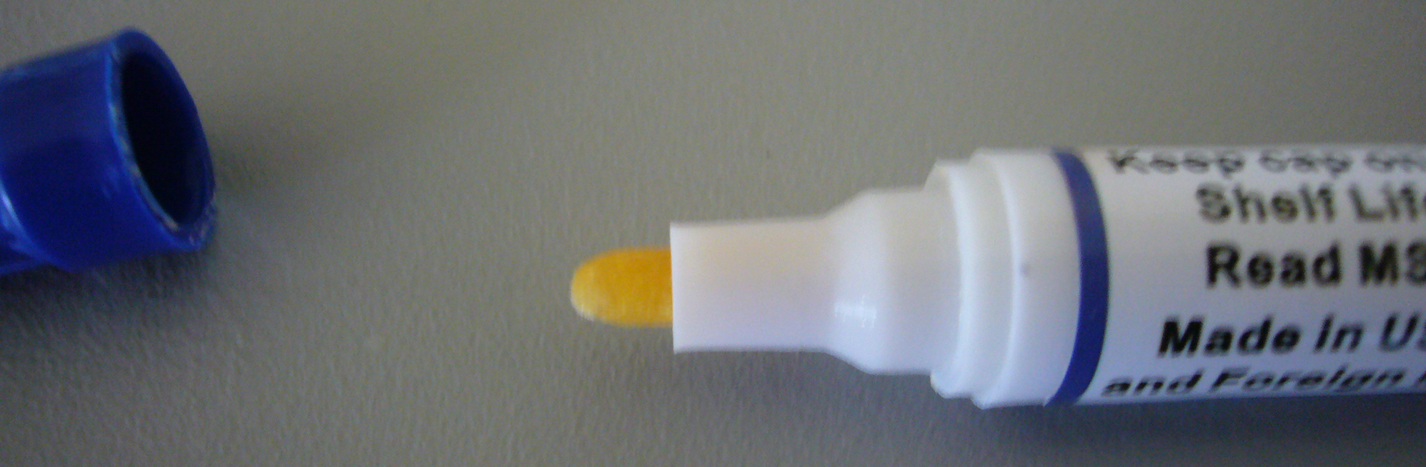

    Moderne no-clean flussmidler i form av spray, tusjpenn, etc er svært nyttig, særlig ved rep av eldre kretskort... loddinger som blir "kuler" av tinn tyder på for dårlig oppvarming av loddestedet. Loddespissen bør være i samsvar med størrelsen på loddestedet, - en tynn nålespiss for OFM passer dårlig til litt grovere steder som kontakter, brytere etc etc Det er såpass enkelt å skifte spiss på nyere loddestasjoner, og et lite utvalg i spisser er nærmest en nødvendighet.. 2-3 forskjellige duger til det meste...

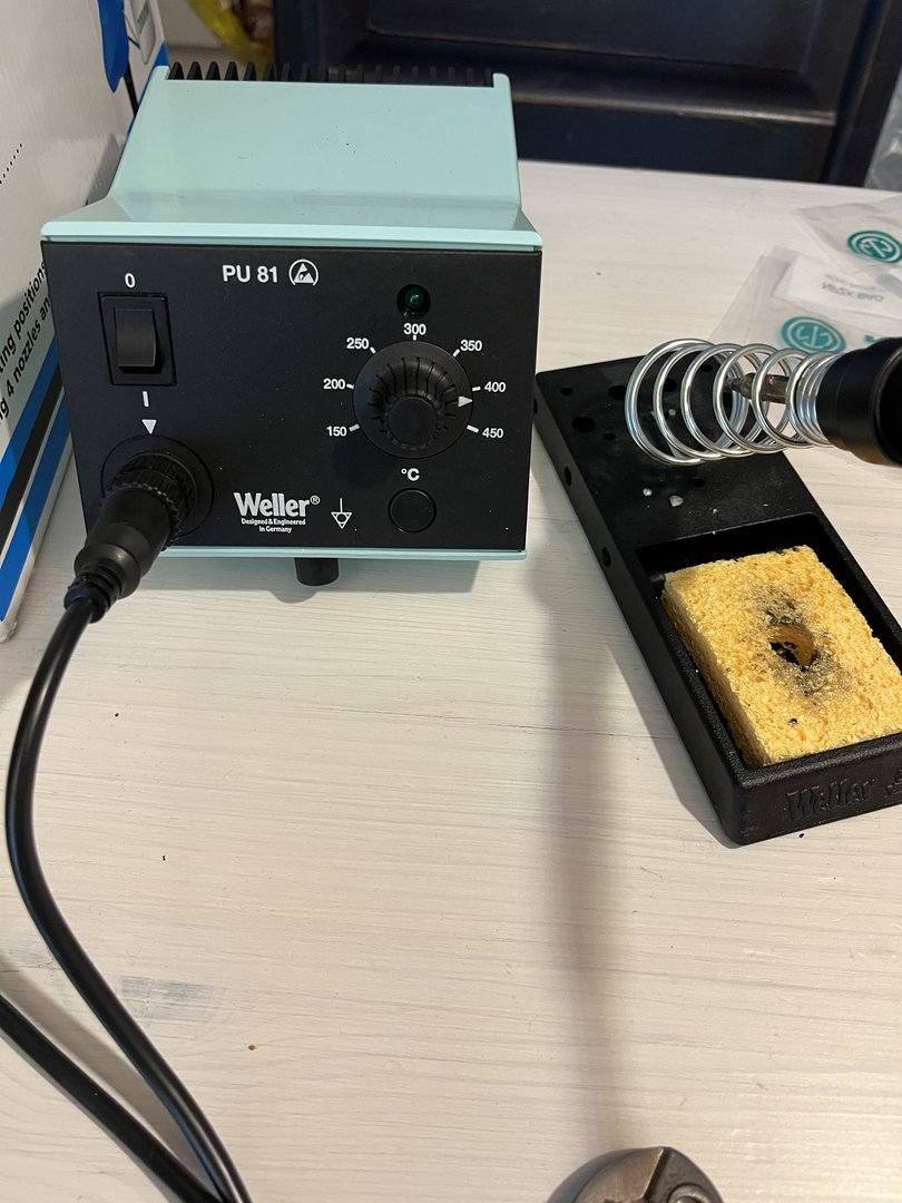

    Veldig fine tips her, tusen takk! Har akkurat fått meg ny loddestasjon og et utvalg nye spisser, da den gamle Wellerstasjonen begynte å gi for lite varme. Så med ny Weller og disse gode tipsene skal jeg sikkert få til ennå bedre loddinger fremover!

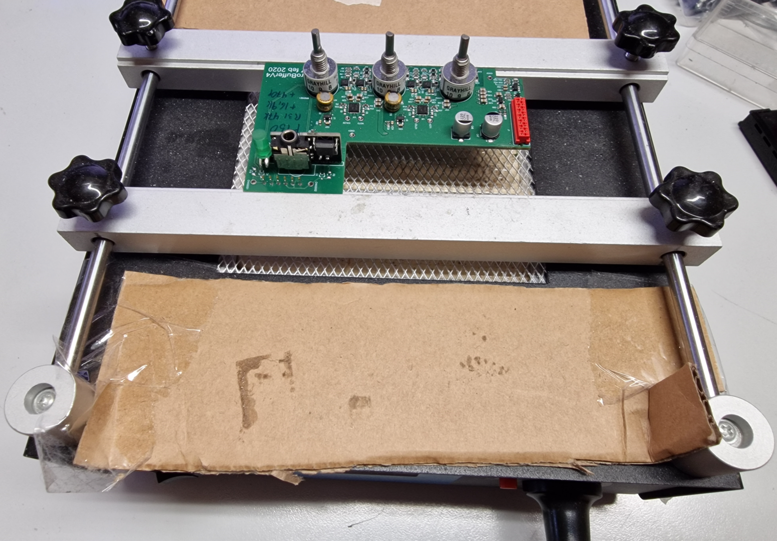

    Ekstra varme.
    Skal man lodde kretskort med store jordplan som har mye kobber, så er det ofte vanskelig å lodde punktene som er koblet til jord. Dette er fordi jordingspunktet rett og slett ikke blir varmt nok fort nok og man holder på for lenge, det blir svidd, det blir sot og møkk, flussmiddelet forsvinner og det blir bare slit....
    Jobben blir MYE enklere hvis alt varmes opp til en grunnvame fra 80 til 130 grader. En slik pre-heater som kortet festes på gjør loddejobben mye raskere og effektiv. De koster en tusenlapp, men er vel verdt det hvis man lodder en del slike kort.
    Vis vedlegget 1189967
    God lodding :geek:
    Lite tips om forvarming, har du ei gammaldags steikeplate kan det også brukes. Eg hadde ikkje, så kjøpte denne:
    Redneck style, men må følge med for å få ca rett temperatur.
    Og pass fingrene.
