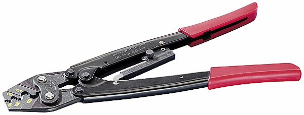

Har denne tangen her. Duger den?
Vis vedlegget 168126
Den bør antakelig holde? Men før du bruker den, ville jeg forhørt meg med en elektriker. Pressmomentet er ganske kritisk, så av den grunn....
Men så var det dette med pressing vs lodding da? :confused:
En kombinasjon av dette, er heller ikke å forakte....

Ved nærmere ettertanke tror jeg nok du har rett i det ja ! den tanga så jo til og være rette typen , hvis vi ikke blir lurt av målestokken da.

Er vel over 30cm lang så det er et rimlig godt moment i gapet
Funker nok den men det blir vel ikke så pent, kjenner du ikke en trikker som du kan låne en sekskant press av da, det er standarverktøy for de fleste trikkere.

Støttes.
I alle fall som en bedre løsning enn til tanga som er forevist.

Jobber faktisk for en automatiker/elektriker fra en boreplattform akkurat nå - spør han i morgen
