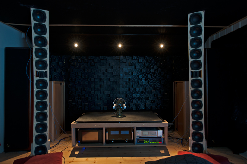

    Beaming og piperesonanser er jo hornenes store akillesheler. Det er ikke til å komme bort fra. Å hevde at det ikke er et problem i praksis kan vel bare en døv person finne på.
    Da Gaia ble bygget kjørte jeg bort trillebårlass på trillebårlass med dreiespon etter å ha dreiet en lang rekke horn. Når hornene ble testet var alltid problemet å kontrollere etterslepet ved høyere frekvenser og å hindre beaming. Når hornene virket etter planen ble energidistribusjonen både i tid og rom påvirket på en negativ måte. Hornets funksjon ved lave frekvenser er vel og bra, det er oppover i frekvens problemet oppstår. Dette høres jo på alle hornsystemene til Avantgarde (i hvertfall de jeg har hørt), og det høres på Klipsch, på JBL osv. Forstå meg rett, det er ikke et altoverskyggende problem, men et problem er det, og forbedringspotensiale ligger i nettopp å forkorte hornene så de ikke henger på oppover i frekvens.
    Jeg mener helt klart at løsningen er å bruke en relativt kort waveguide med optimal form til det aktuelle elementet. Dette kan gi et spredningsmønster som er tilnærmet 100% lineart i hele elementets arbeidsområde, men da kan man ikke overdrive arbeidsområdet heller.
    Tilbake til Gaia, opprinnelig var planen å bruke horn og å ha færre elementer. Det ble en 5-veis høyttaler der den største waveguiden er på 1,7kvm, dette fordi det var umulig å ivareta optimal spredning over hele arbeidsområdet til hvert element.
    Å bruke argumentet at noe funker i praksis så da er det ingen grunn til å vurdere teoriene, og atpåtil i en tråd som handler om pros/cons ved ulike systemer hhv med og uten horn, faller totalt på sin egen urimelighet.

    Nå må du ikke bli sur Snickers;), men jeg fikk høre Gaia et par ganger rett før de ble demontert hos forrige eier. Jeg vet ikke hvor lang tid og hvor mange timer du hadde lagt ned for å presentere den lyden, men det jeg veit er at det jeg hørte hjemme hos LMC, etter noen få uker med tillpassninger, tiltalte meg på en helt annen måte. Jeg er verken horn eller rørfrelst så der kan det ikke ligge. Kan det hende det bare var bedre i mine ører selv om det vistnok ikke er en perfekt konstruksjon.
    Dette er også i to stuer uten akustikktiltak. Du kan jo dra min lytte erfaring i tvil, men det er greit
    Ri kjepphester er en meget fin måte å stagnere i utvikling, så jeg mener det er lurt å se litt rundt seg, og det gjeller for alle parter.

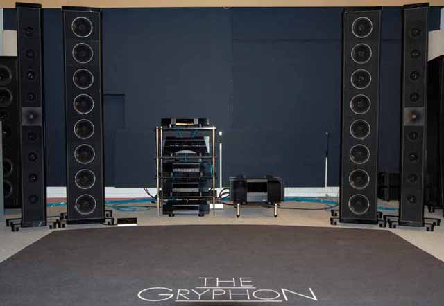

    Forøvrig er vel ikke denne tråden begrenset til horn/ikke horn - hieff systemer kan godt inneholde høyttalere som ikke nødvendigvis er basert på hornbestykning. Hvor er bidragsyterne?
    Mulig at det ikke er så mange som har så sterke meninger rundt akkurat dette:confused:
    Selv er jeg så der…………..for mye å gjøre på jobb til at jeg kan engasjere meg, jeg tror man kan komme i mål med de fleste løsninger bare man gidder å jobbe med de forskjellige utfordringene gitt valget man har tatt.
    Hva med lett nok og godt med power
    Ca103dB og 600w på disse
    57.672
    111.648
    Det er en tiltalende konstruksjon. Alltid likt det konseptet, enten det nå skal bues bakover forover eller slettes ikke..:cool:
    Vis vedlegget 181879

    Steen hadde mange meninger,som det er mye interessant ved.Både om horn og isolasjonsmaterialer,særlig hans frykt for plastikk i elektronikk.Men det Gryphon
    Line Source oppsettet spiller kansje litt slow motion slik mine Magnepaner gjorde.

    jeg opplever det ikke som noe stort problem at lyden tilsynelatende er noe mere "fokusert" i senter
    når jeg setter meg ned og spiller, er det ikke engang sikkert at jeg gidder å sitte og nilytte i midten, men bare kuler´n og nyter skyvet, dynamikken, oppløsningen og live-følelsen
    låter det piss på kjøkkenet, låter det piss uansett imo
    riktig system i riktig rom, låter bra fra stort sett alle posisjoner..

    Det er helt sikkert muligt at opnår noget med den fremgangsmåde (mange perfekte relative lo-eff enheder koblet sammen) kan slå et hvert hornsystem med flere længder, og har en helt anden realisme, ufarvet gengivelse, og præcision i gengivelsen end horn, jeg har selv haft fornøjelsen af at hører dette system Gryphon poseidon
    Vis vedlegget 181893
    Billedet er taget her fra og jeg er enig i anmeldelsen, der er ikke meget at komme efter, og systemmet kan spille så højt at ørerne begynder at bløde uden det mindste tegn på at systemmet er ved bryder sammen på nogen som helst måde. Gryphon Poseidon Og det kan vil tages som et bevis for at Steen Duelunds tanker heller ikke var helt ved siden af.
    Ja det var en meget stor oplevelse som jeg aldrig vil glemme. Flemming Rasmussen er en stor personlighed og herligt at han havde gemt den gamle Eye opener på sit lager påtrods af de stygge kassene og den håbløse måde det skulle samles på.
    Men Vinterand du er noget hård i filten vil jeg sige. Jeg har en fornemmelse af at der er nogle stykker i denne tråd som har systemer som ville kunne få dig til at genvurdere din modstand mod horn.
