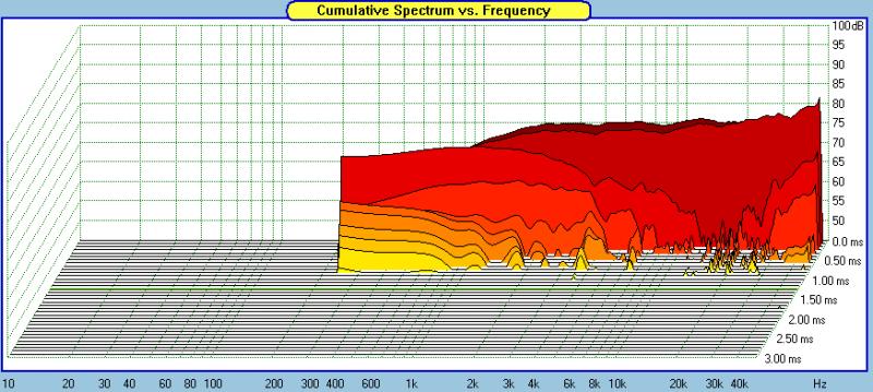

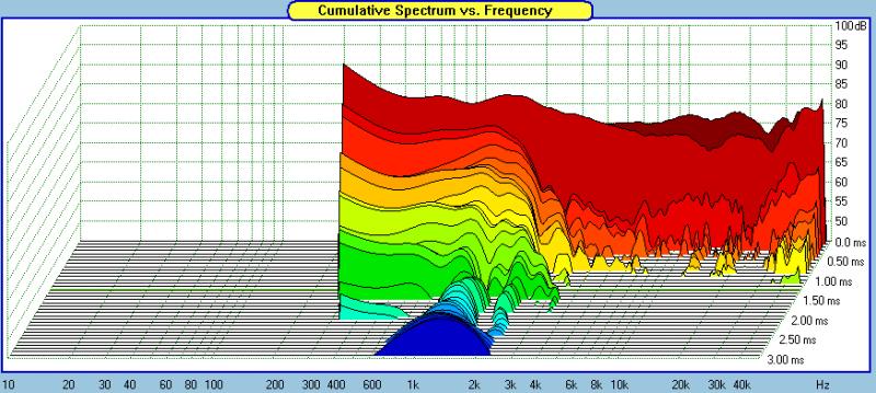

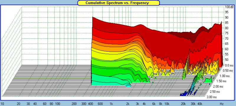

    Her er en ekstremt lett ribbon:
    Her er en 20mm soft dome:
    Det er liten tvil om hvilken av de to som er ryddigst i tidsdomenet. Her er en ribbon som er svært lik førstnevnte i konstruksjon, men som samtidig har et laminert bånd som veier mye mer:

    Det første båndet er Aurum Cantus G3Si, dette har et bånd bestående av singel metallfolie.
    Det andre båndet er Fountek NeoCD 2.0. Dette er nesten identisk med ovenstående, men bruker et bånd som er laminert av plastfolie og metallfolie.
    Diskanten er en Hiquphon OW1. Dette er ikke en spesielt dyr diskant, i underkant av 1000kr/stk mener jeg å huske sist jeg sjekket.
    Forøvrig bruker OW1 ferritmagnet mens de to andre bruker neodymiumlegeringer. Jeg hadde tenkt å basere sammenlikningen på en billig Seas aluminiumsdome, men fant ut at oppbrytningen rundt 30kHz ville trolig vært opphav til en diskusjon som ikke har noe med Mms å gjøre. OW1 ser relativt lik ut på CSD foruten at den ikke har nevnte oppbrytning, derfor valgte jeg den.

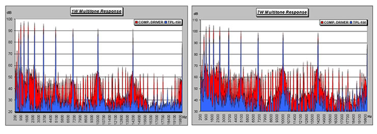

    JBL 2435HPL med manuelt påført aquaplas coating (ikke gjort av meg, heldigvis)
    Meningen var bare å illustrere at det er like mye forskjeller på kompresjonsdrivere som det er på domer. Faktisk mer, siden horn/waveguide vil blande inn refleksjoner i hornet som en del av CSD plottet. Domer kan monteres på uendelig baffel.
    Skal man først samenligne prinsipper/teknologier bør man ta det beste fra begge verdener.

    Som du vet så har 2435 Be membran.
    Jeg er ikke sår, men du har vært uvanlig aggressiv og lagt opp til krangling de siste par ukene.
    Det burde være opplagt at jeg ikke mener at denne driveren er verdens beste. Jeg skrev innlegget i tre avsnitt, som følgelig ikke henger sammen.

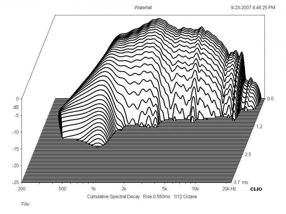

    Grafen din "jukser litt" - den går bare til -25dB mens den andre gikk til -40dB. Da blir det selvsagt enklere å få fossen til å se fin ut.
    Det store problemet med CSD "fossefall" er at det er så lett å jukse med dem, bevisst eller ubevisst. Hvor man legger "gulvet" er en måte. Den kan man i det minste se av grafen, hvis man ser nøye etter. En annen er tidsvinduet som brukes for analysen. Det er veldig fort gjort å velge det slik at noen artifakter havner rett innenfor eller rett utenfor. Det er vanskeligere å se av grafen. Det er nesten sånn at du kan få et fossefallsdiagram til å se ut akkurat som du vil, selv om den målte impulsresponsen er den samme. Jeg har etterhvert lært meg å se CSD som en graf som bare viser frekvensresponsen, pyntet med litt dekorasjoner som gjør at den ser flott ut. Hvis man vil vite noe om hvordan elementet oppfører seg i tidsdomenet finnes det mer informative måter å presentere dette på.
    Se her, f eks: Siegfried Linkwitz: Issues in speaker design - 2

    Har ikke protestert på det. Den positive siden er at den reduserer ringing i tidsdomenet. Personlig merker jeg ikke at jeg har mistet 0,5dB følsomhet.
    Du bør skille klart mellom doping og coating. Coating betyr at man legger noe utenpå. Doping betyr at man "baker" noe inn i selve stoffet. En legering på en måte (ikke helt presist) der ene stoffet er veldig underrepresentert.
    Når det gjelder teori VS. praksis, så er min konklusjon, at jo mer man faktisk lærer (og ikke tror man lærer), så ser man at teori og praksis henger veldig godt sammen.
    Mer om CSD fossefall: Waterfall Plots
    ringing på de be Grelv og jeg har målt på, har ligget langt over der vi har ønsket å dele...
    ok var ikke klar over doping som annet enn å dope ned noe ikke som en prosess som du beskriver, så da ser jeg vi snakket forbi hverandre
    ja teori og praksis har gitt oss et fantastisk velspillende system, som og måler bra på frekvens , tid og fase
