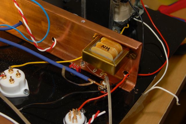

    Magnequest grid choke er hentet, monterer de rett under RCA.
    Hvor skal dot på choke koples, til jord?
    LMC
    03.08.2006
    25.570
    15.156
    Drøbak
    48
    "dot" til signal! det er innerviklingen!
    gi gass, vi venter! ;D
