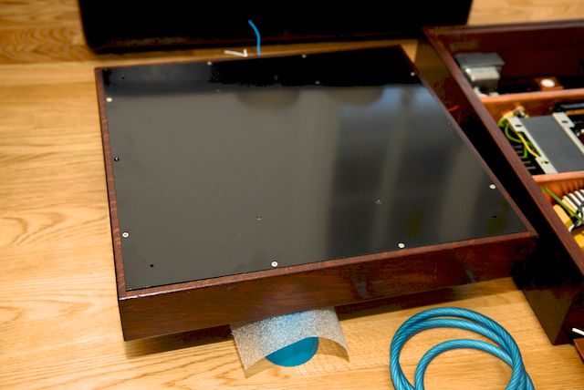

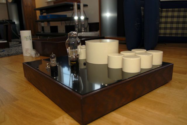

    Noen bilder av en nesten ferdig utgang.
    s10 blir jo liten når jeg tar med alt :eek:
    Planen er å sette power neders, utgang side om side på topp.

    strøkent!
    hvilke ht-terminaler endte du opp med?
    Leif
    KnB
    09.06.2003
    1.516
    108
    Ingen enda, må ha noen som bygger lite. Skal lodde direkte i starten.

    ang HT terminaler:
    Har 22 mm klaring mellom blokker når de er i senter, litt justering til siden går bra som gir minst 30mm klaring.
    (Str på utgang er skreddersydd racket....)
    Trenger jo plass for bryteren for måling av b+, b+ driver, bias, og gløding. Denne felles inn og betjenes med unbrako nøkkel.
    Det er plassert en lab hylse foran og en bak OPT for alle målinger
    Justering av bias og mute fra toppen, alt etter anbefaling fra LMC. (som vanlig ;D )

    Måtte sette begge på plass, selvsagt for å planlegge ;D
