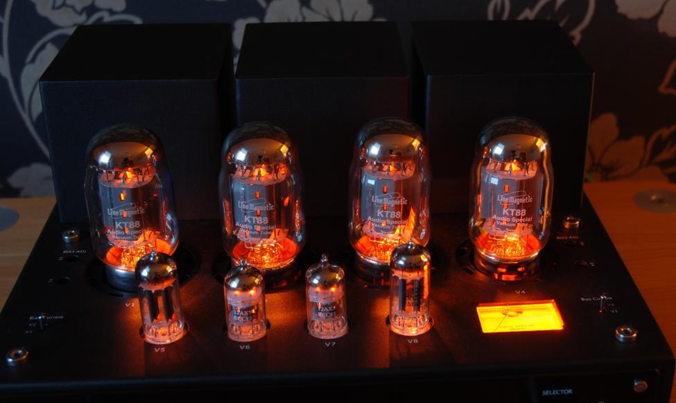

    HJELP!! Min LM 216ia fusker... Etter et par minutter begynner det å "kneppe" i høyre høyttaler sett forfra... Når jeg sjekker bias , går nåla til 0 på kt 88 rør V3 hver gang det knepper.... Hva kan dette være ? Har byttet om på rørene , men dette samme skjer.... Har noen andre opplevd dette ?????

    Jubel og fryd ;)!!!!!!! Sendte en mail til Sveinung Mala , og fikk svar umiddelbart svar selv om det er helg...:)! Han trodde det kunne være dårlig kontakt på potmeteret på nevnte biasjustering pga fett , og fåreslo : Slå av forsterker, skru biasjustering litt frem og tilbake . Det var det;) !!! Alt på stell :)!!!!!!! En STOOOR takk til MALA AUDIO ved Sveinung Mala for outstanding service på en fridag !!!!

    Litt nedsig , men en STOOOR opptur !!!! Forsterkeren har igjen begynt å " kneppe " . Det er pot.meteret V3 . Jeg ringer til Sveinung Mala , og hva sier han....... HAN BYTTER DET KOSTNADSFRITT ;);) Hva gir dere meg ?????? Hvilken andre aktører innen bransjen gir slik service???? Jeg bøyer meg i støvet !:)

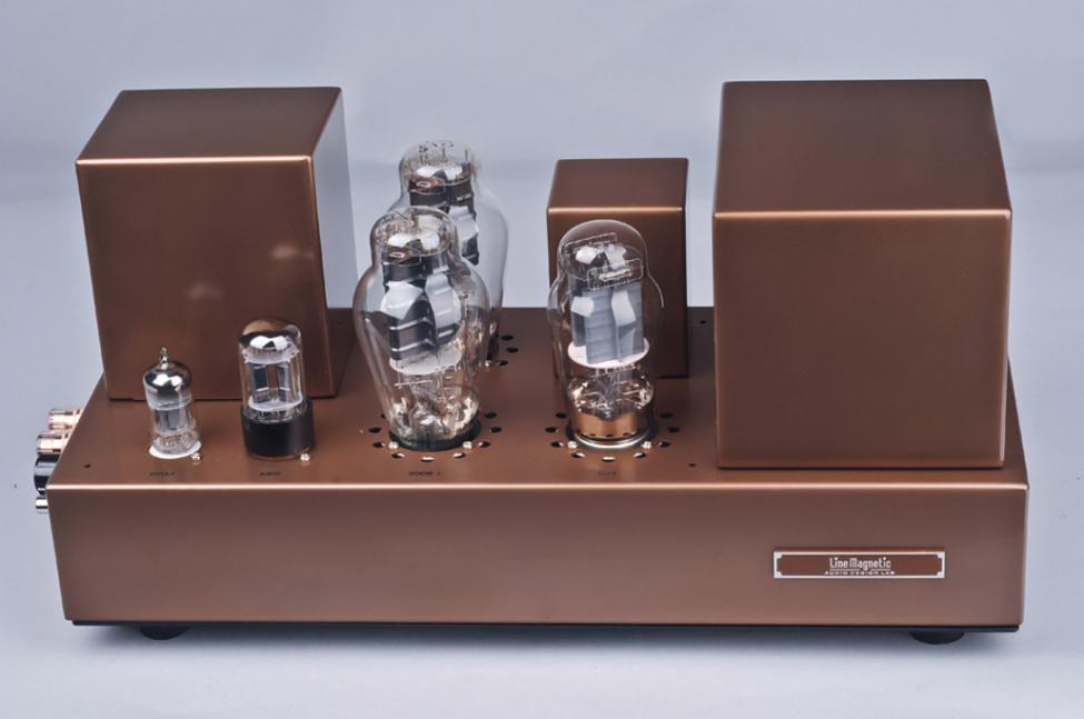

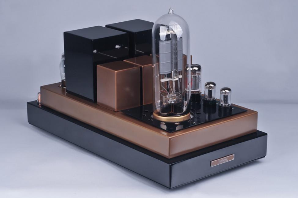

    Her er noen bilder av G-33 (300b)
    Jeg har funnet "feilen" !!! Det er ikke noe galt med min LA 216 lA :)!!! Det er det ene KT 88 røret . Det ene av disse rørene gløder noe mer en de andre . Har prøvd dette røret i alle fire soklene , og jeg får da ulyden i forhold til hvilken sokkel det sitter i . Tar en tur til Sveinung til uka å kjøper et sett nye rør . :eek:

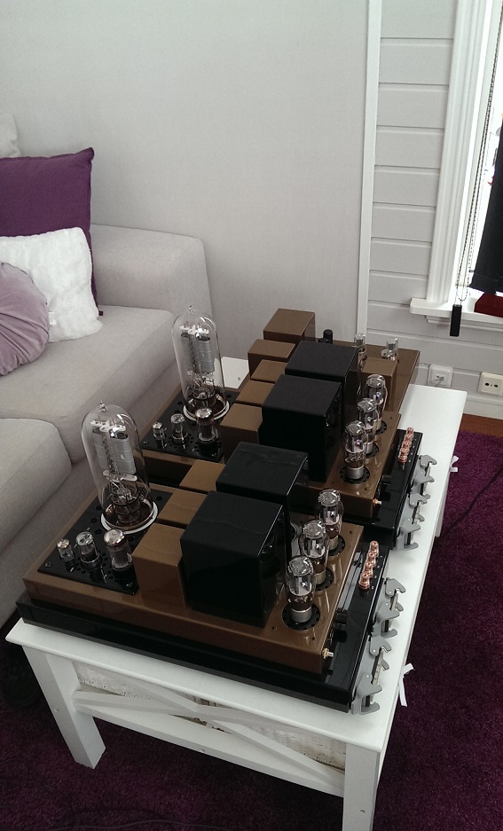

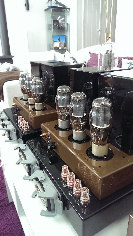

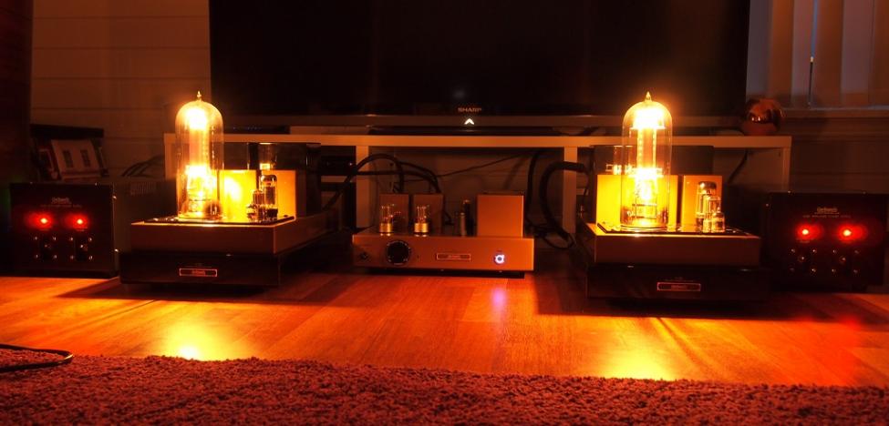

    Lite liv her om dagen, kan vertfall si jeg er strålende fornøgd med mine LM Audio G-212 monoblokker og G-2 Pre-amp! ;)
    Her er noen bilder, siste bildet viser også de eksterne strømforsyningene som hører til vær blokk.
    obs: TV'en bak siste bildet er 70" :rolleyes:
