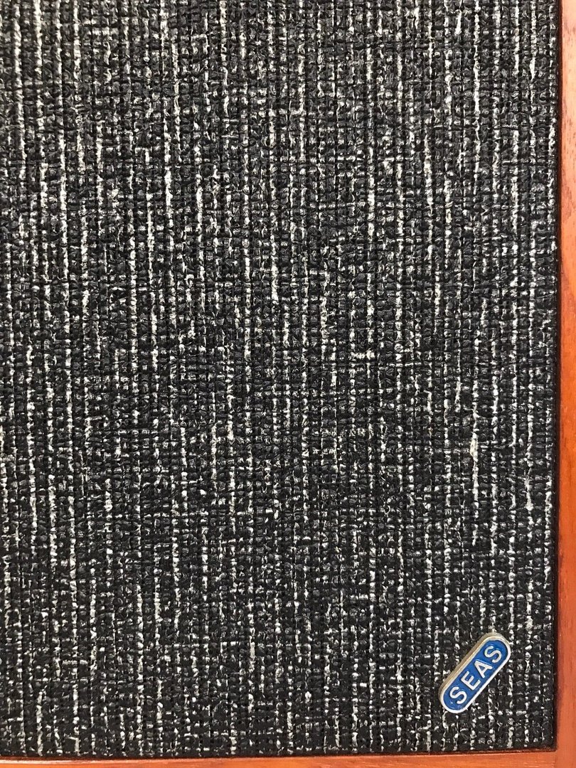

    - samt de første SEAS'ene han bygget, 2-veis, og med 30 liters kabinett altså!

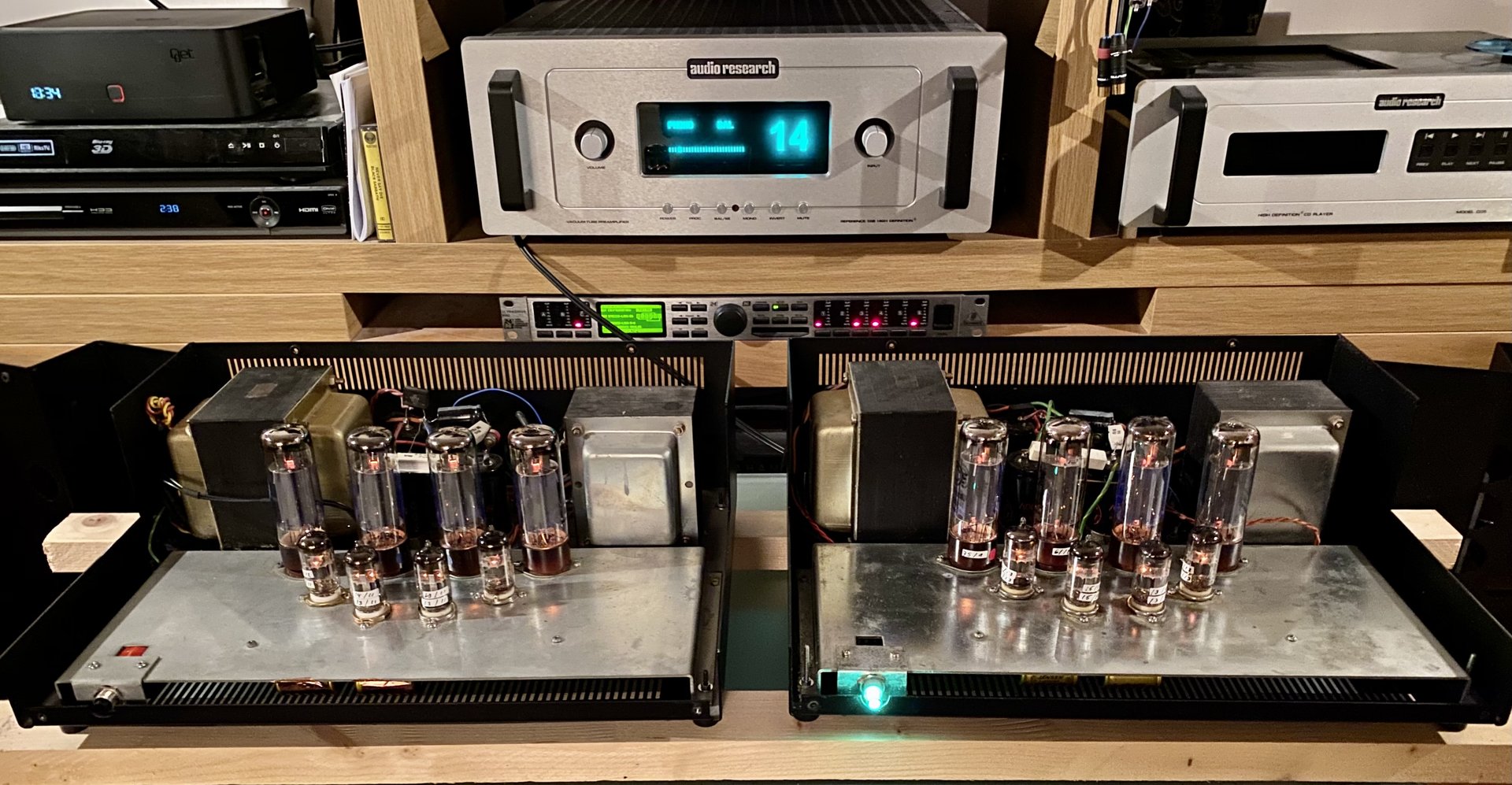

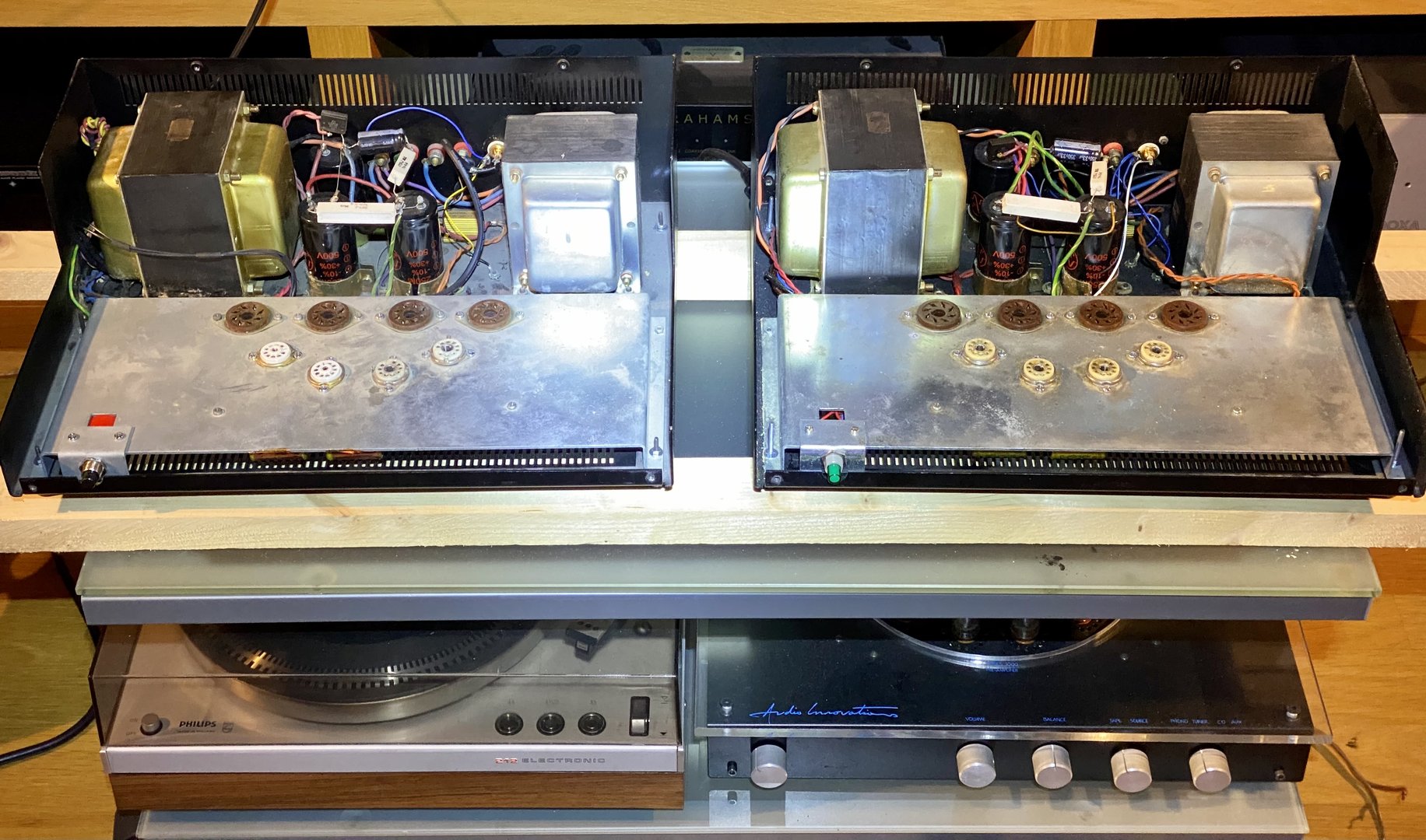

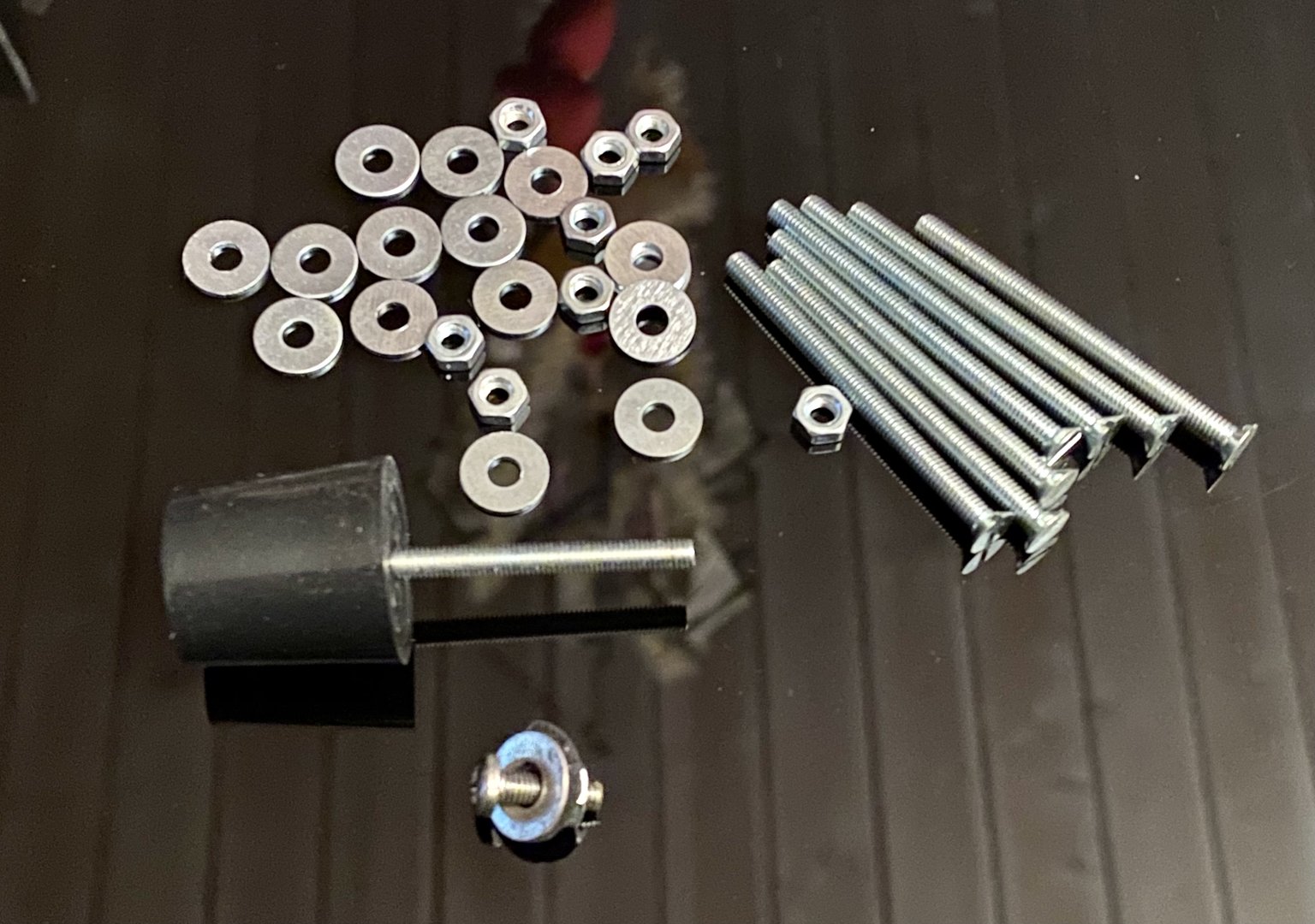

    Så har jeg kommet et lite steg videre med Audio Innovations-blokkene. En av de manglet føtter, dvs den hang litt på halv tolv
    med to morkne gummiklosser under seg.
    Nye føtter fikk jeg fra Elektronisk Bureau, men så var skruene for korte, og i tillegg hadde de en ukurant dimensjon.
    Heldigvis er vi sarpinger velsignet med Larsen Maskin, en butikk som har vært der i over en mannsalder nå, - og de har
    ganske enkelt ALT man kan drømme om av "maskinelt utstyr". Skruer av ønsket dimensjon og lengde med muttere samt skiver
    som passet til føttene. Ikke no' problem, i løsvekt så klart.
    Så står de støtt begge to
    Fått sjekket undersiden og, Hmm, har bestilt time hos rytmdoktorn - Lassemann 🥰

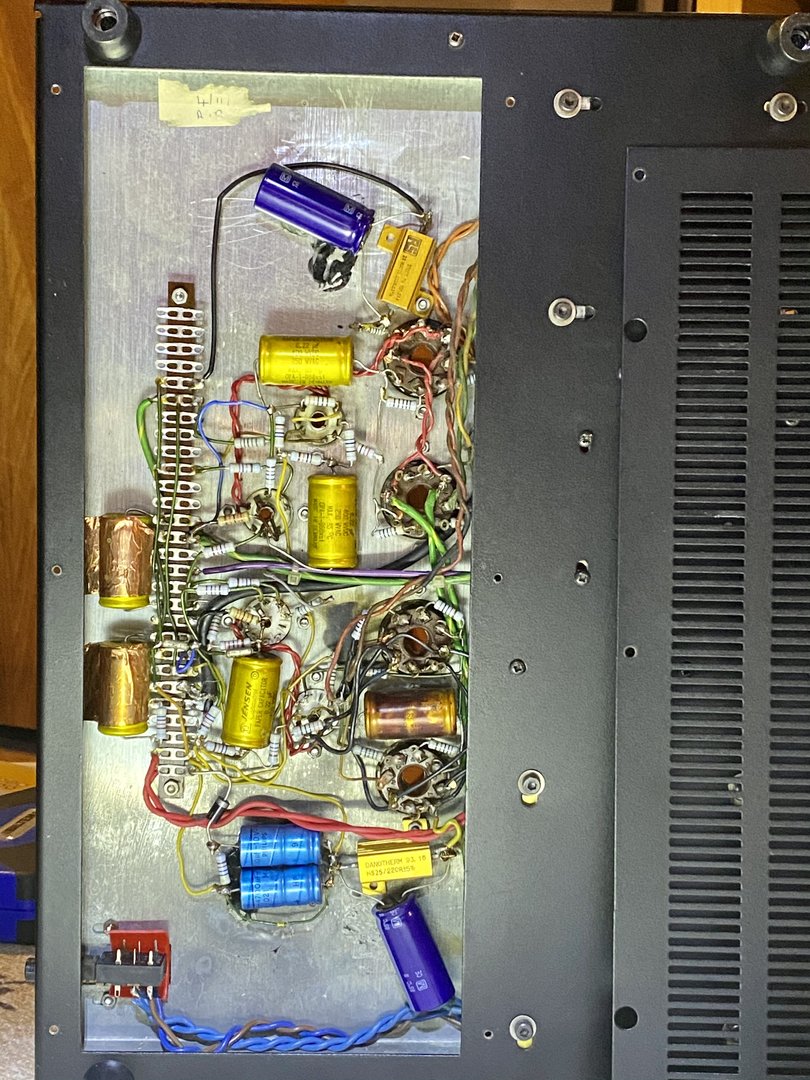

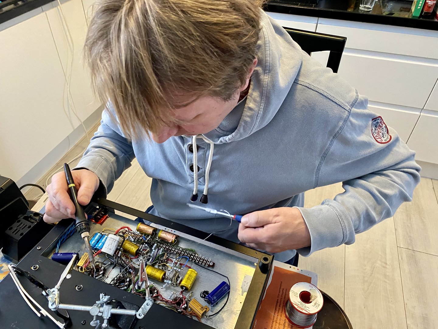

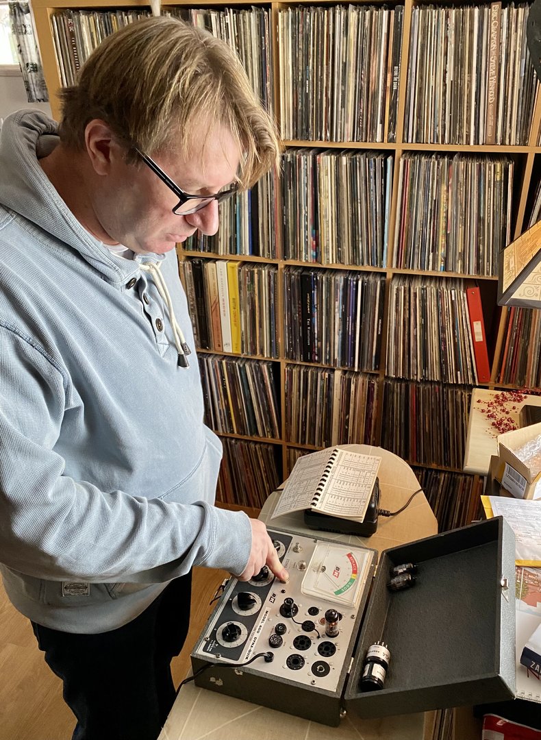

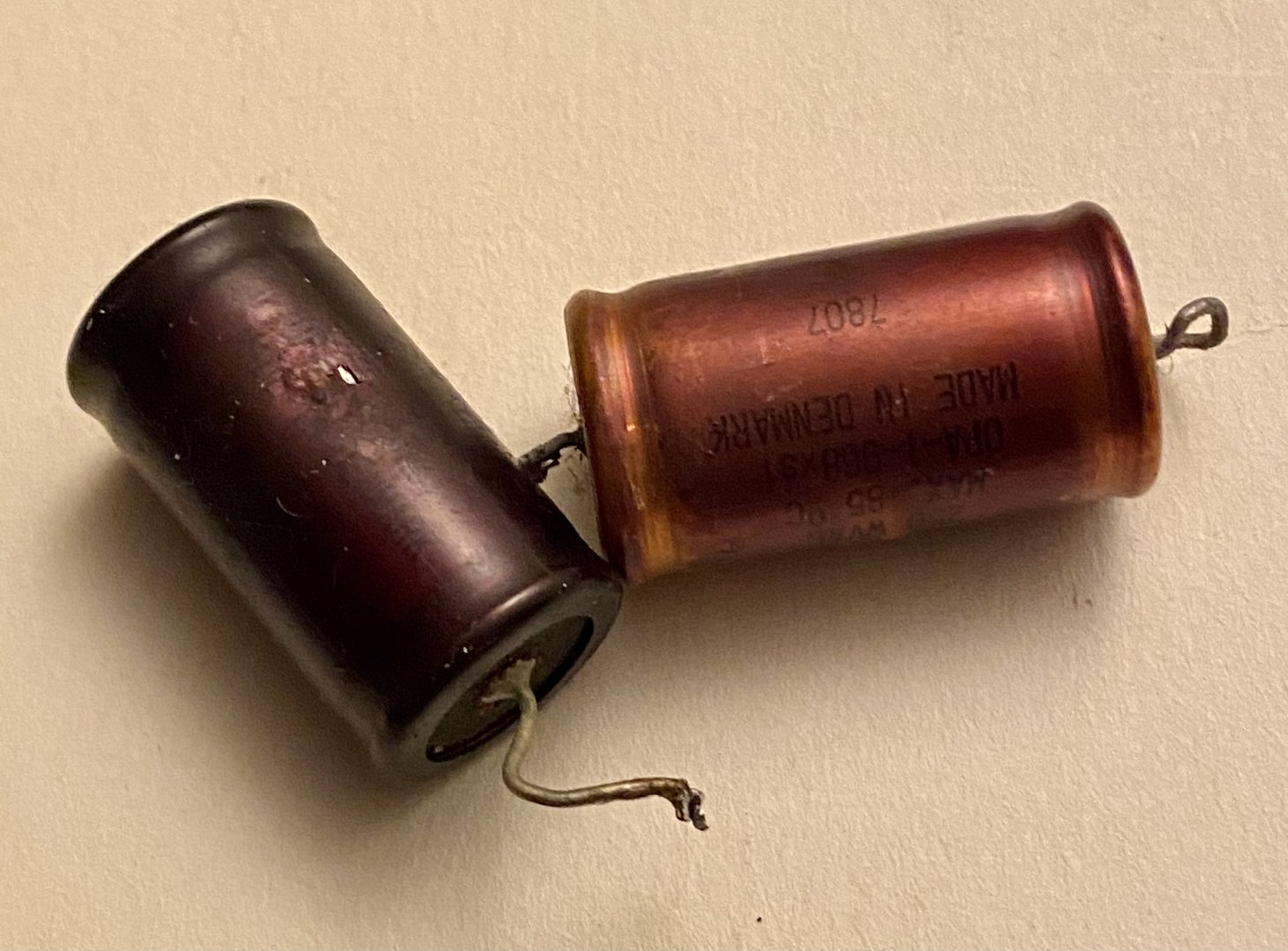

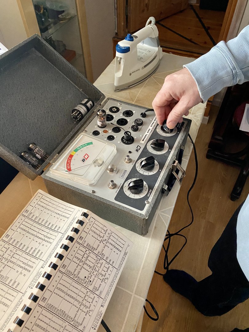

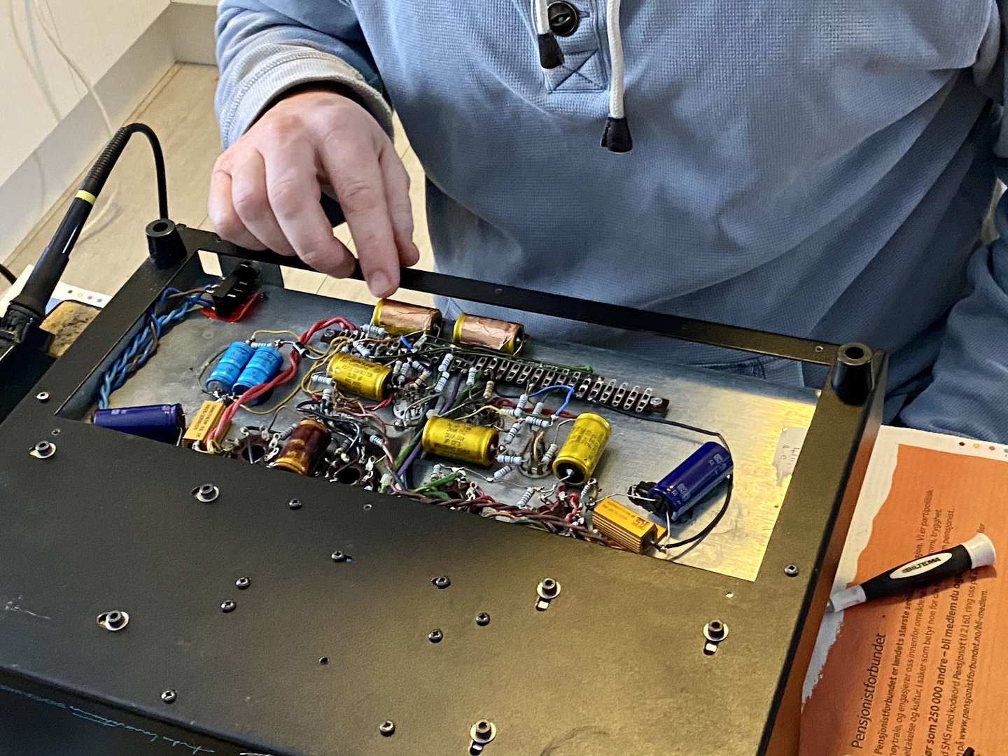

    For en luksus, Lassemann tok et hjemmebesøk i dag, så ble kjøkkenet Chez Lagga en ad hoc operasjonsstue,
    en reise-rørtester kom han også med, snakker om fullservice!
    Dette var først og fremst et kartleggingsbesøk for å se hvilke behov de to gamle damene har, men det var også et par
    kondensatorer som klart var på knærne, så fram med loddebolten...
    Det er helt klart på tide for en aldri så liten rehabilitering, kondisene er merket 1978...
    Disse som ble byttet i dag, har utvilsomt hatt et prøvet liv
    Så var det rørtesting (strykejernet brukes på rør som stryker testen)
    Så kunne vi koble opp ampene igjen for en testlytting, det ble lyd! - og de overbeviser, får ennå et fårete smil når jeg hører hva de presterer.
    Kort sagt, der er POWER UP!
    Tusen takk for innsatsen i dag Lasse, godt for en annen stakkar å få kontroll på nerva!

    Hvilke høyttalere bruker på disse vakre kreasjoner? Lasse stiller opp, det er fint. Til sommeren tar vi en gathering, igjen :)
    Lagga
    22.09.2005
    10.411
    40.880
    En samling når varmen kommer går vi for HC, enig!

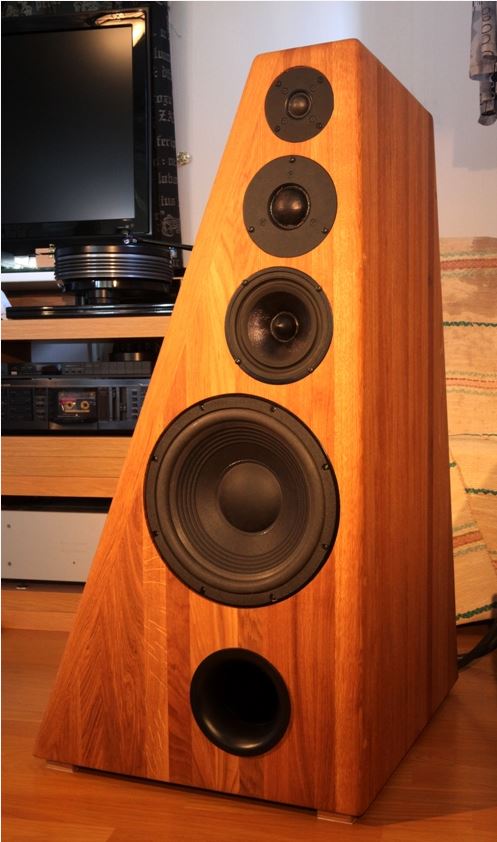

    Høyttalerne er the usual suspects, rørblokkene driver nå toppene, mens det stadig er Crown K2 som driver tolvtommerne.
    Når man har vært med på fødselen, får man et nært og faderlig forhold, sånn er det bare
    Det er og tilfredsstillende å høre at høyttalerne er med på reisen med de nye rørblokkene, "alt" vokste, slik jeg opplevde det.
    Lasse fikk også en liten lytt, jeg tror han likte det han hørte. 😇
    /Morten

    Hyggelig med et besøk til Morten i dag. Godt å kunne bryte brakkesyken noen timer.. De to damene er fine å jobbe med og uten print. Jeg og Morten har lagt noen planer nå som vil løfte damene et par hakk til tenker jeg.. Men jeg må så absolutt si at de spiller fabelaktig nå, med fyldig fin mellomtone og oppløst diskant. Imidlertid vil jeg si at dynamikken er meget forbedret opp fra Doxa. 😉
    Mvh lassemann ☺

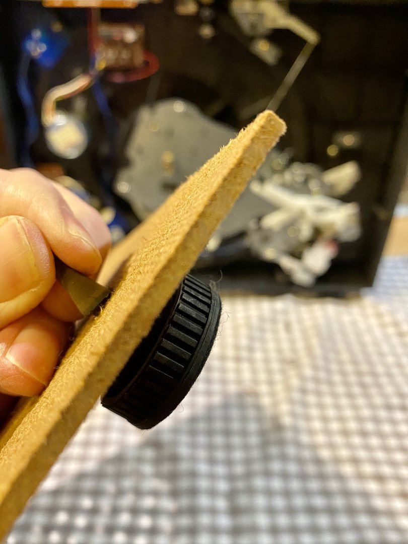

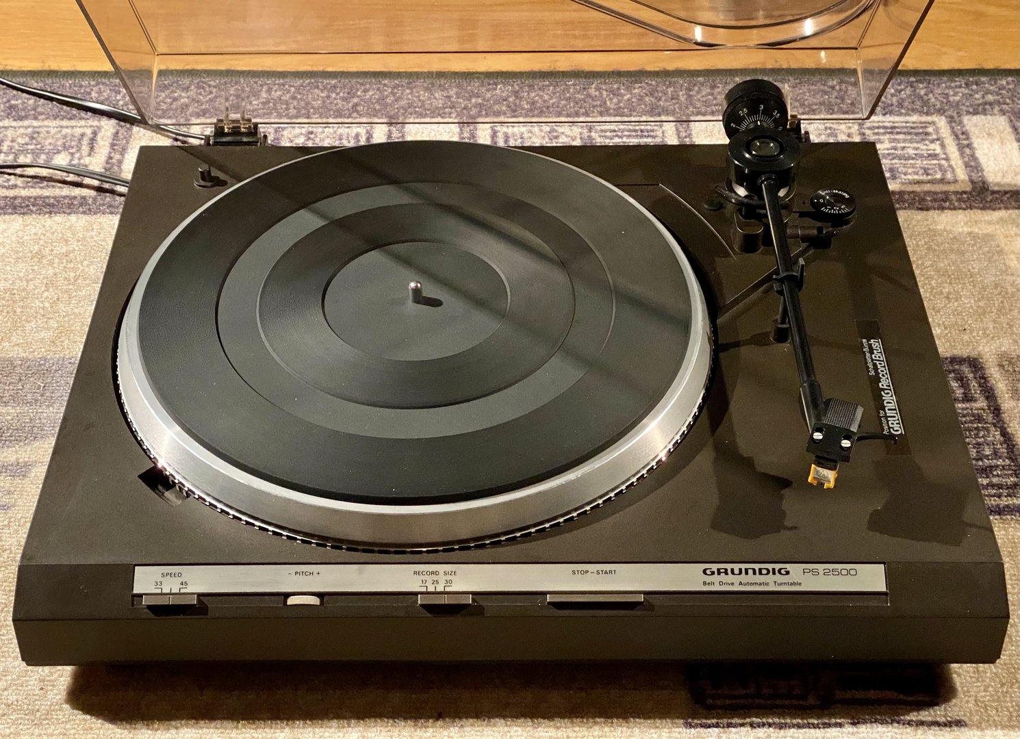

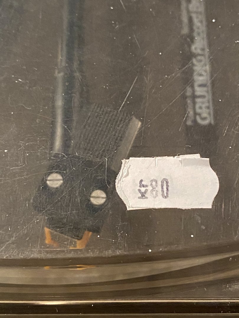

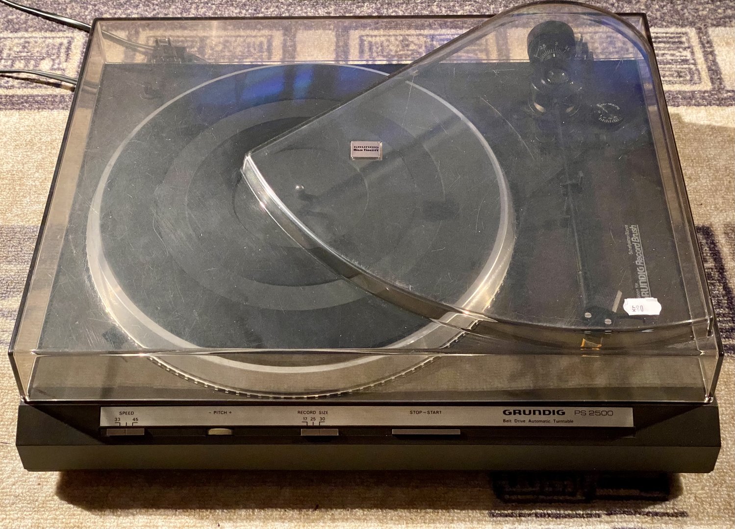

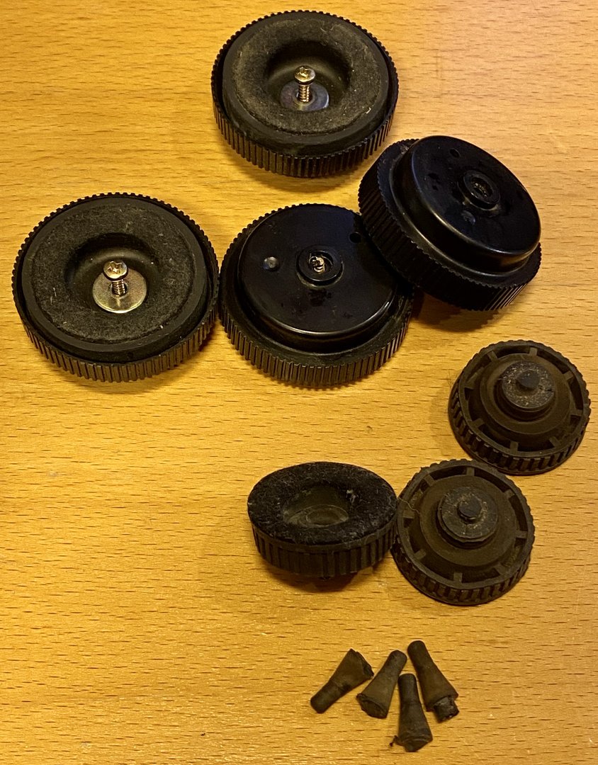

    en platespiller på den lokale ASVO-butikken oppe i gata her, tok jeg den med hjem - ikke noe å si på prisen..
    Grundig PS2500. Beltedrevet, helautomatisk. Stod og hang med bare tre føtter og gikk ikke rundt da reima var røket.
    Manglende fot har vært limt på plass en gang i væla.
    Føttene var i én bit gummi, formet med en mothake
    Nevnte dette for Thomas på Elektronisk Bureau da jeg var der ute for å hente en forsterker fra service, så da donerte han fire føtter fra en vraket kvern,
    han hadde også rem som passet, så det fikk jeg også med.
    Motoren tikket høylydt da jeg testet den hjemme, en liten dråpe silikonolje gjorde tikkingen lavere, men da remma kom på plass - ble det helt stille, go figure...
    Så, nye føtter på, ny rem, litt olje og generell rengjøring. Det begynner å ligne en platespiller.
    Det neste blir å koble den opp, så får jeg høre om det er liv i pickup/stift ennå. Prøvde å nappe av stiften for å se nærmere på den - men den satt godt,
    så skepsisen er tilstede.
    Anyways, så langt platespiller til kr 80,-. Det er ikke verre enn at jeg kan gi den bort til noen som blir glad for den. 😇
