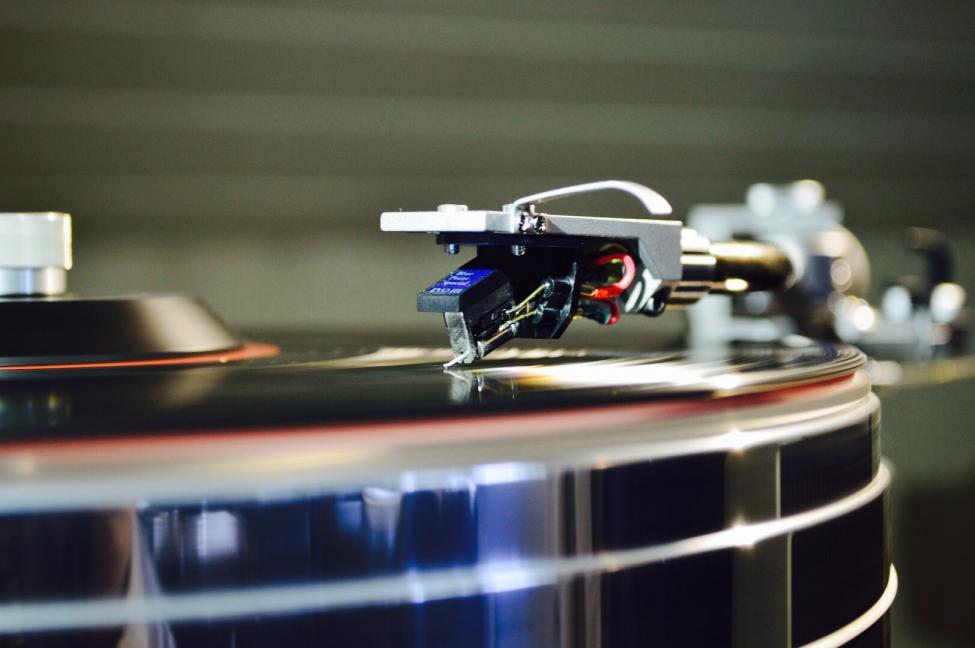

    Mellom slaga i kveld fikk jeg puslet litt med nyinnkjøpt FR 64, der er det virkelig lite bling.
    Bitene for seg
    Begynner med armliften
    Der henger'n sånn midlertidig
    Armhviler skrus fast til lift
    Sånn omtrent, blir endelig justert når armen står på kverna.
    Så er det anti-skating-loddet sin tur
    Er ikke slik tråden skal sitte
    Uansett må jeg ha mindre pinsett og større briller for montering av tråden,
    ser jo at det henger fast rest av en gammel tråd også - må fjernes på et vis...
    Ellers da? Bakloddet sitter svært slapt på og lar seg ikke skru fast, må se på det.
    Jammen er ikke signalledningene plukket av pu-skallet gitt, får lete litt i skuffene...
    Alltid skal det være noe grums, håper i det minste at det er lyd gjennom når jeg etterhvert
    får huket den opp.
    / Morten

    Mindre pinsett og større briller, detta er alvor!
    Plukker armbasen av av en SME III jeg fant i en krok
    Pen er'n ikke, får se hva jeg finner på...
    Hadde to valg for å få av den gamle tråden, skalpell eller varme. Det ble en varm nål
    Så var det bare og huke opp ny tråd
    Visst fant jeg signaltråder, kobber-i-silke litz-tråd.
    De har fjærende kontakter som klyper seg fast, burde være standard/obligatorisk.
    Så var det bakloddet, plukket ut mekanismen og fant ikke noe feil med den, mystisk
    Prøvde og snu stempelet, da den øverste delen er lengre, men den enden har blitt komprimert og litt utvidet
    i enden over tid så den ville ikke gjennom hullet inne i loddet. Kunne slipt den rund, men da ville jeg gjort noe ikke-reversibelt
    jeg ikke var sikker på resultatet av. Valgte i stedet å fjerne den lille fjæren, og sette inn et lite mellomstykke mellom skrue og stempel.
    Da kommer stempelet lenger ned og kan låse loddet til armen.
    Ulempen er at stempelet ikke vil trekke seg inn i loddet ved egen hjelp lenger, men det er et ikke-problem.
    Da er 64'n mekanisk klar til oppdrag.
    / Morten

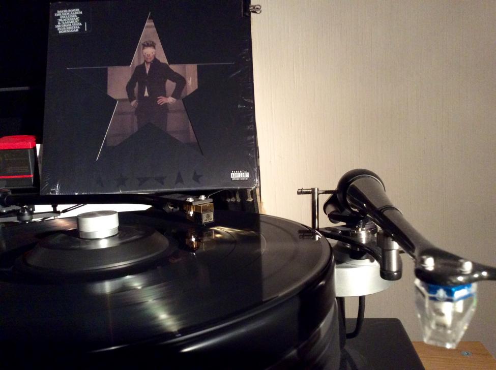

    Har lyttet nok på Nagaoka MP-110 til å danne meg en mening, og har sånn smått begynt skrivingen.
    Derfor er det nå MP-500 som snurrer på Dais, førsteinntrykket er positivt, gleder meg til og dykke dypere...
    /Morten

    Da så, fant egnede skruer til basen i en skuff på jobben, én skal være litt kortere enn de andre
    Basen er ikke spesielt pen, så jeg prøver ut en dekkplate i hvit polystyren
    Gir ett litt annet uttrykk...
    Ikke minst lettere å få en presis måling av monteringsavstand, i dette tilfelle 230 mm
    Så er'e å få høl gjennom
    Prøver meg med en liten sandwich, kork/gummi under, akryl over
    Syns det ble litt søtt da
    Begynner sånn smått og lukte fugl, men tenker at kverna skal få en liten service, bytte kondiser osv,
    kan være greit etter snaue førti års drift....
    / Morten
