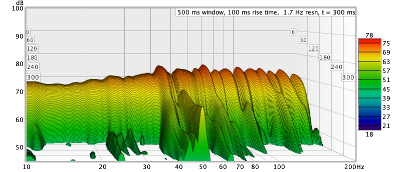

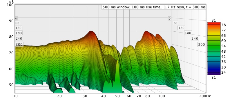

    Jeg gikk over til å lage noen filter til Roon i stedet. Måtte til med -9dB på headroom i Roon for å unngå klipping, men målingene ser i alle fall bra ut nå. Får høre mer på musikk i helgen for å vurdere om jeg er fornøyd. Har laget 2 filter til Roon, ett som går til 400Hz og ett til 300Hz.
    Måling med wav fil fra REW avspilt via Roon
    Uten filter men med headroom -9dB
    Vis vedlegget 567786
    Med filter til 400Hz og headroom -9dB
    Vis vedlegget 567787
    Får ikke håpe du har så kraftig brum som gjør et så stort utslag på målingene dine.
    Eller de det noe som har vibrert i rommet?
    Støygulvet bør du dra litt lengre ned, men har du tatt målingen på så lavt volum som det ser ut som?
    50hz skulle du kunne høre ganske godt, med så mye etterslep som dette.
    Men du er på god vei synes jeg.

    Det er noe rart med den 50Hz saken.
    Jeg tok en ny måling med PC rett i DAC nå for å sjekke om den kom fra sub, men den var lik med og uten. Jeg har en mistanke om at det er noe med måling via fil i Roon som gjør det verre.
    Det er ikke brum i anlegget og stille partier i musikken er helt stille. Det lyder egentlig ganske bra nå, men skal prøve å lage filteret til Roon på nytt.
    Måling med PC i DAC
    Måling med fil i Roon og filter i Roon

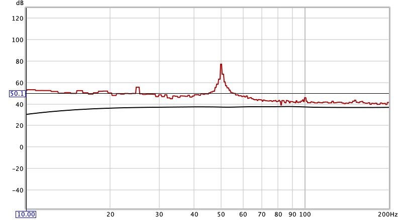

    Tok en måling av stillhet med RTA i Roon siden jeg får en peak på 50Hz ved alle kombinasjoner av pink noise.
    Målingen sier jeg har en 50Hz peak på 80dB og det må etter min mening være en målefeil ettersom jeg er overbevist om at 80dB med 50Hz ville vært godt hørbart. Jeg prøvde også måling med både PC og Sub avslått men det ga samme resultat.

    Brum som kommer inn i mik?
    Johan-Kr
    Takk for tips. Du har et poeng og jeg kom på at jeg ikke har testet uten at USB kabalen laptop-dac stod i.
    Prøvde nå med kun mic tilkoblet laptop på batteridrift. Dessverre er støyen der fremdeles.
    storab
    23.12.2013
    586
    849
    Uten Villavent som har avtrekk i naborommet (badet). Mistenker at det som er igjen nå er villavent i naboleiligheten
