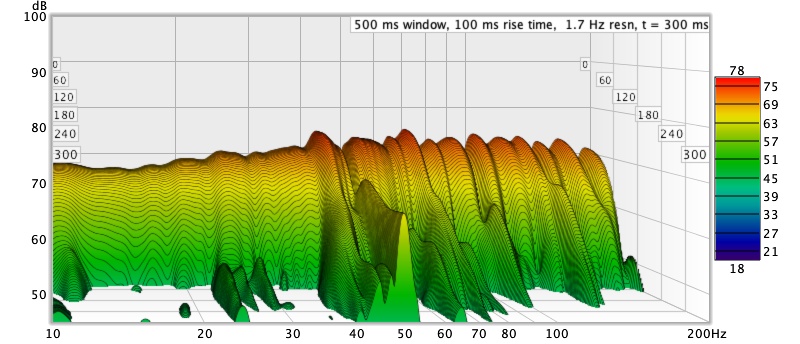

    Måling med begge høyttalere:

    En voldsom peak og et brutalt søkk her ja:(
    Hvis du legger ut måling kun fra 20 til 300 hz ser di virkelig hvor ille dette er.

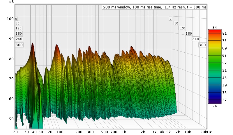

    Utrolig hvilke endringer som kommer ved flytting av høyttalere. Jeg prøvde formelen fra linken til groove for avstand til frontvegg.
    Room Width x .447 = Distance from the center of the woofer face to the wall behind the speaker
    Høyttalerne føles litt nær sitteposisjonen nå, men jeg forsøker litt og ser hva jeg synes.
    Bass med 100cm fra frontvegg
    Bass med 130cm fra frontvegg
    Hele frekvensområdet med 130cm fra frontvegg

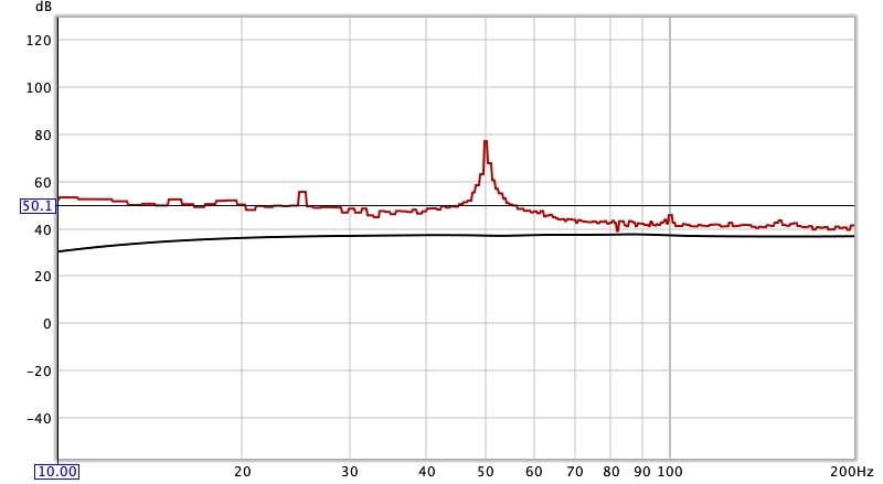

    Etter mye forvirring viser det seg at det er en bug i REW...
    Peak ved 40Hz forsvant plutselig på alle høyttalerposisjoner i går og jeg forstod ingen ting.
    I dag stoppet jeg REW og startet det på nytt, og plutselig var peak tilbake igjen.
    Etter plugging av bassrefleksporten ser det noe bedre ut så da er det vel bare å vente på av Posten får fraktet subben til Stavanger.

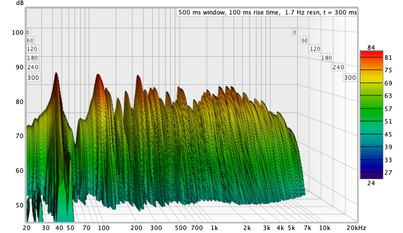

    Da var en REL T-Zero på plass og det hadde jo en viss effekt.
    Uten sub
    Med REL T-Zero med 15 og 18 klikk

    Hvis du begrenser grafen til 20-200 hz blir det mye enklere å se hva som foregår i bassen :)

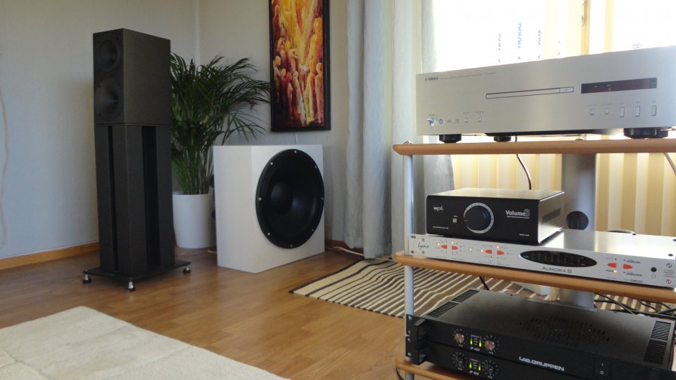

    Kanskje du kunne si noen ord om hvordan sub er plassert, delefrekvens, plugget portene i Dynaudioene? og litt foreløpige inntrykk?
    Målingen ser jo utvilsomt bedre ut, men det kan være litt prøving frem og tilbake med sub og integrering. Finne nivå, delefrekvens, plassering og evt. fase. Gjelder bare å være litt tålmodig.:)
    storab
    23.12.2013
    537
    790
    Portene i Dynaudio er plugget, det reduserte 43Hz peak noe da jeg testet før helgen.
    Lot dem stå i ettersom jeg ville se om det ble mindre problemer med sub plassert annerledes.
    Jeg fulgte oppskriften til REL for plassering slavisk nå i dag. Brukte 80Hz testtone i REW og målemikrofon i lytteposisjon for å justere fase og plassering. Den står nå ganske klin i høyre hjørne i frontvegg. Har vært forsiktig med hvor mye jeg har skrudd opp volum på sub. Har gjort målinger på diverse nivåer for å se hvordan effekt justeringene har.
    Det som var ganske lærerikt var da jeg testet med 43Hz tone i helgen, utrolig hvor fort nivået på den peaken endres i rommet. I senter var 43Hz omtrent borte. Gjorde samme test rundt 70Hz og ser nivået varierer veldig også i høyden. Om jeg hadde sittet på gulvet hadde bassen vært ganske annerledes.
    Kjører 15 15 (antall klikk fra min, ca 40% volum og ca 70Hz deling tror jeg) med hjørneplassering nå og vil teste litt mer utover i uken. Bor i blokk så jeg tar det litt pent av hensyn til naboene.

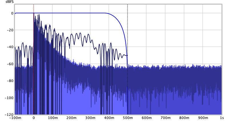

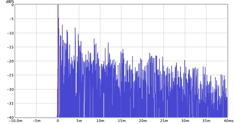

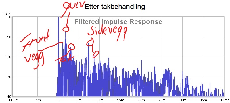

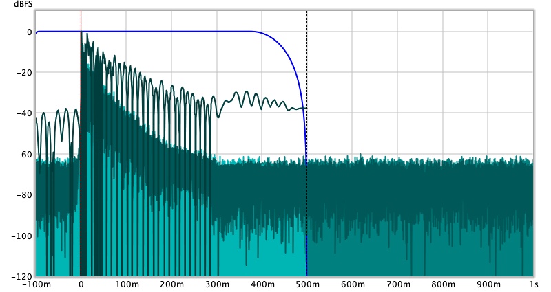

    Kan noen si et par ord om hvordan jeg leser impulse diagrammet?
    Uten sub
    Med sub
    coolio
    19.09.2015
    5.487
    5.456
    På impuls-grafen bør du sette grafen fra å starte på -5 og til 40 ms. Nå viser du 1000ms.
    Grafen viser den opprinnelige impulsen ved full styrke, 0 db, og deretter andre refleksjoner utover i tid og nivå.
    Hvis du har feks en ny impuls på 3 ms, men som er -10 dB, så er det en refleksjon hvor lyden har reist ca 1 meter lenger enn direktelyden. Gulv, sidevegg, frontvegg eller lignende. Her er et eksempel fra min stue;

    Jeg ville ikke sætte subwooferen i et hjørne. Hvor stor er subwooferen?
    Rummet er lille , men umiddelbart ville jeg sætte subwooferen midt på Frontvæggen.
    Dennis Foley fra Acousticcs Fields sælger kasser til højttalere og subwoofere med indbygget basdæmpning. Jeg har ikke erfaring med det, men i det lille rum, er det et problem med akustiske ting og rummet vil kræve en masse basdæmpning, men det er der ikke så god plads til, så det kunne være godt med de tre kasser.
    Du kunne også købe eller bygge selv, fra Dennis Foley to baskasser, som placeres liggende ved Frontvæggen, og derpå placeres dit anlæg. Det specielle ved de kasser er, at de er målrettet bygget efter at dæmpe bas og der bruges kul som en del af det.

    Jeg har forsøkt en del flytting av sub og høyttaler i løpet av uken og kommet frem til at posisjonen jeg hadde i utgangspunktet var beste alternativ.
    Bassfelle for å rydde opp litt opp mot 2-300Hz er noe jeg har lyst til å prøve. Er også på jakt etter en brukt REL T-Zero til for å prøve med stereo sub.
    Garderobeskapene bak i lytterommet har ca 35cm mellom topp og tak. Er det sannsynlig at å fylle dette rommet med isolasjon vil ha noen effekt?
    Jeg har forsøkt litt med sofaputer mellom enden av skapet og veggen og dette hadde en positiv effekt på en peak rundt 300Hz.

    En liten oppsummering etter enda mer testing.
    Det positive med tullete akustikktiltak er at man har fått ryddet og kastet en del skrot og nå har en mye bedre plass for lagring av sengetøy til gjester :)
    Effekten på lyden kan måles men har ingen praktisk betydning.
    Jeg gikk over til å lage noen filter til Roon i stedet. Måtte til med -9dB på headroom i Roon for å unngå klipping, men målingene ser i alle fall bra ut nå. Får høre mer på musikk i helgen for å vurdere om jeg er fornøyd. Har laget 2 filter til Roon, ett som går til 400Hz og ett til 300Hz.
    Måling med wav fil fra REW avspilt via Roon
    Uten filter men med headroom -9dB
    Med filter til 400Hz og headroom -9dB
