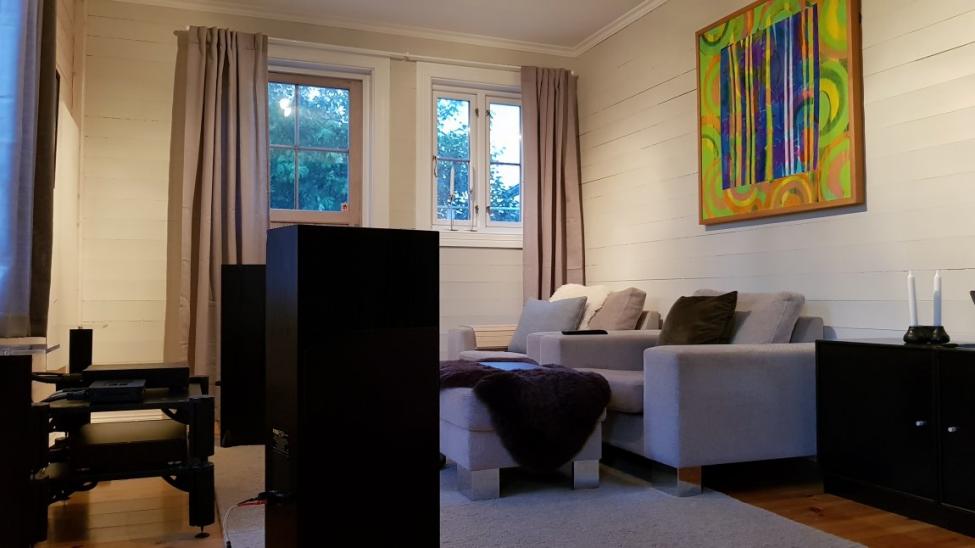

Nå spør jeg litt generelt her, men vil en helmholtz resonator på stakkarslige 55 liter kunne ha noe potensiale i det hele tatt, eller blir det bare bortkastet.
Grunnen til at jeg spør er at jeg har plass til en kasse på innvendig ca 10x50x110cm bak lyttestolen.
(Klikk på utstyret mitt under her, så kommer dere til bilde av rommet)
Vet jeg må skaffe meg en målemik og måle før det kan svares nøyaktig, men våger meg allikevel.
Rommet, eller riktigere fortalt, den delen av rommet som jeg disponerer er 352 x 303cm
Hele rommet er 26m2.

Slik det ser ut på bildet vil jeg tro at du har tre muligheter; flere subwoofere plassert på forskjellige plasser, trykkbaserte feller som RPG Modex Type 1 og 2 eller EQ.
Helst alle tre.

Jeg ser du har begrenset med plass, men vil likevel anbefale å trekke lytteposisjon lenger ut fra veggen bak.
Ideelt sett helst 1 meter, men selv halvmetern ut tror jeg ville hjulpet mye.
Jeg har aldri opplevd å få god definisjon i bassgjengivelse ved sitte nærme bakvegg.
Og det gjelder ikke kun bassen. Alt ved lydgjengivelse blir grøtet til ved å sitte inntil bakvegg.

Jeg er kjempefornøyd med det jeg har fått til med lyden her, og med stolen 10cm fra bakvegg så fungerer det egentlig mye bedre en jeg hadde tørt å håpe på. Alt oppover i frekvens låter mer enn godkjent. Men på noen låter sladrer bassen om at man burde ha gjort noe et eller annet.
Så var derfor jeg tenkte at jeg kanskje kunne bruke plassen bak stolen til noe nyttig. Jeg kunne muligens laget en resonator som gikk bak begge stolene, og ville da fått ca 120-140 liter. Men fortatt bare 100mm tykkelse da. Kanskje dødfødt uansett.
Da slapp jeg den jobben :)

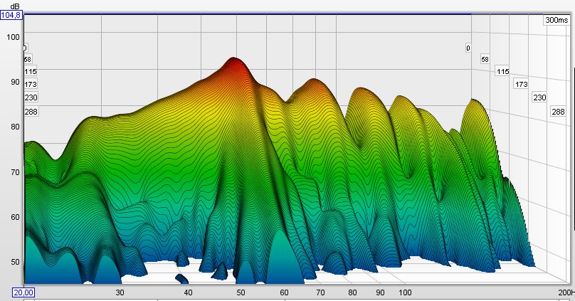

Ok. Da er umik1 pakket opp, og rew installer på computeren.
Aner ikke hva jeg gjør foreløpig, men med mic på toppen av seteryggen fikk jeg så langt et sørgelig resultat (tror jeg)
Noen som kan forklare meg litt om hva jeg ser på.
Så langt jeg kan tolke så har jeg noen stygge hull på ca 130 og 180hz pluss en rygg på ca 60hz.
Etterklangen ser for meg relativt ok ut.
Men om målingen er gjort riktig aner jeg ikke.
(Vet jeg målte på litt lavt volum, men når kone og barn sover så må jeg nesten begrense meg litt :) )

Etterklangen ser slett ikke verst ut nei.
Men bruk logaritmisk skala på visningen , det gir en mer fornuftig avlesning. (velges oppe i høyre hjørnet)

Er det noen som klarer å gi meg et tips på hva disse hullene kan tyde på?

Kan vere kanselleringer. 180 et typisk tak gulv. 100 kan vere fra sidevegg eller frontvegg.. Evnt bakvegg. Legg ut impulse plottet og GD.

Her må jeg nok skjønne litt mer av hva jeg gjør tror jeg.
Prøvde ny måling tidligere i dag, og fikk et resultat som var helt på trynet.
Oppdaterte REW til siste versjon, og vår ytterligere nytt resultat.
Nå ser det sånn ut i bunn, glattet 1/48
Hele frekvensområdet: Glattet 1/12
Ser det er noe krøll nederst og øverst, men det må være eksterne ting som spiller inn.
Men utover det, så tolker jeg det slik at dette ikke er verdens verste utgangspunkt. ?????
Hva mener dere som kan lese denslags?
Er vel stort sett 60hz som lager trøbbel. Etterklangen ser vel relativt jevn ut

Hvor lange sweeps tar du? "prøv å bruke 1m.
thomand
07.03.2006
4.634
1.152
Hei Retep.
Jeg brukte 1m.
