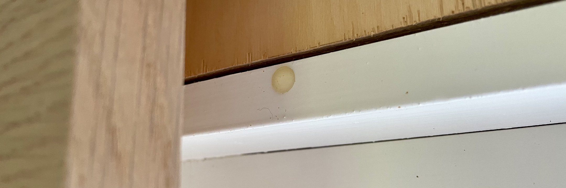

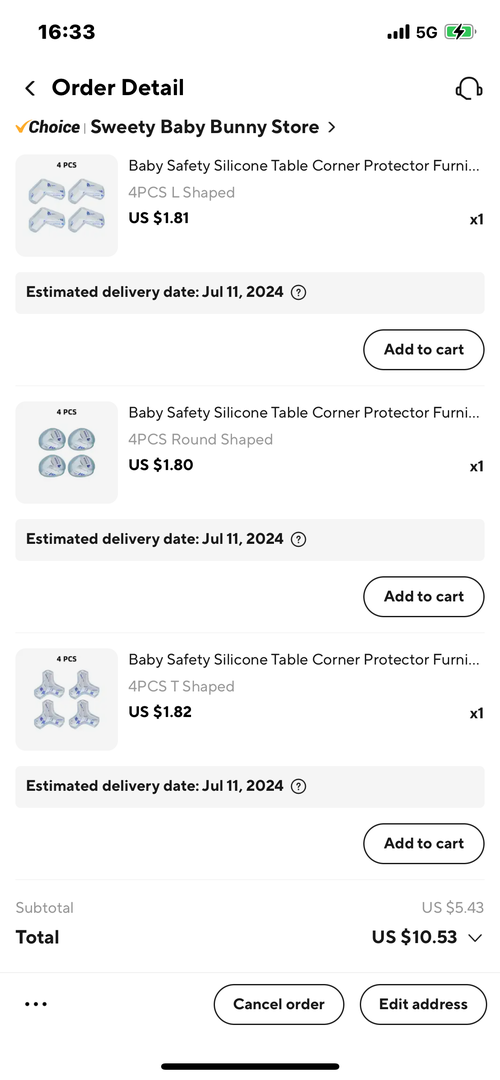

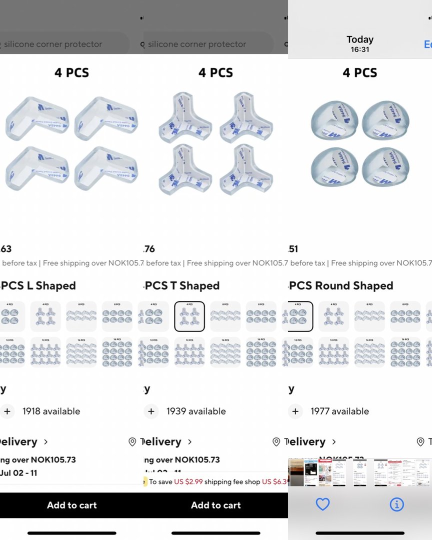

    Møbelskåner? Clas Ohlson har en hylle med alt mulig slikt. Denne har beskyttet vegg og vindusomramming mot overskapdøren (til venstre) på kjøkkenet her siden 2007.
    Vis vedlegget 1034266
    Til platespillerlokket har jeg brukt skalpell på dem for at det skal se bra ut. Jeg er veldig glad i se bra ut.
    Dropper Clas, fikk tips om slike hjørneformede på Hifi og multimediaforum på Facebook...nå bestilt tre ulike varianter for se om en av dem fungerer bedre😁

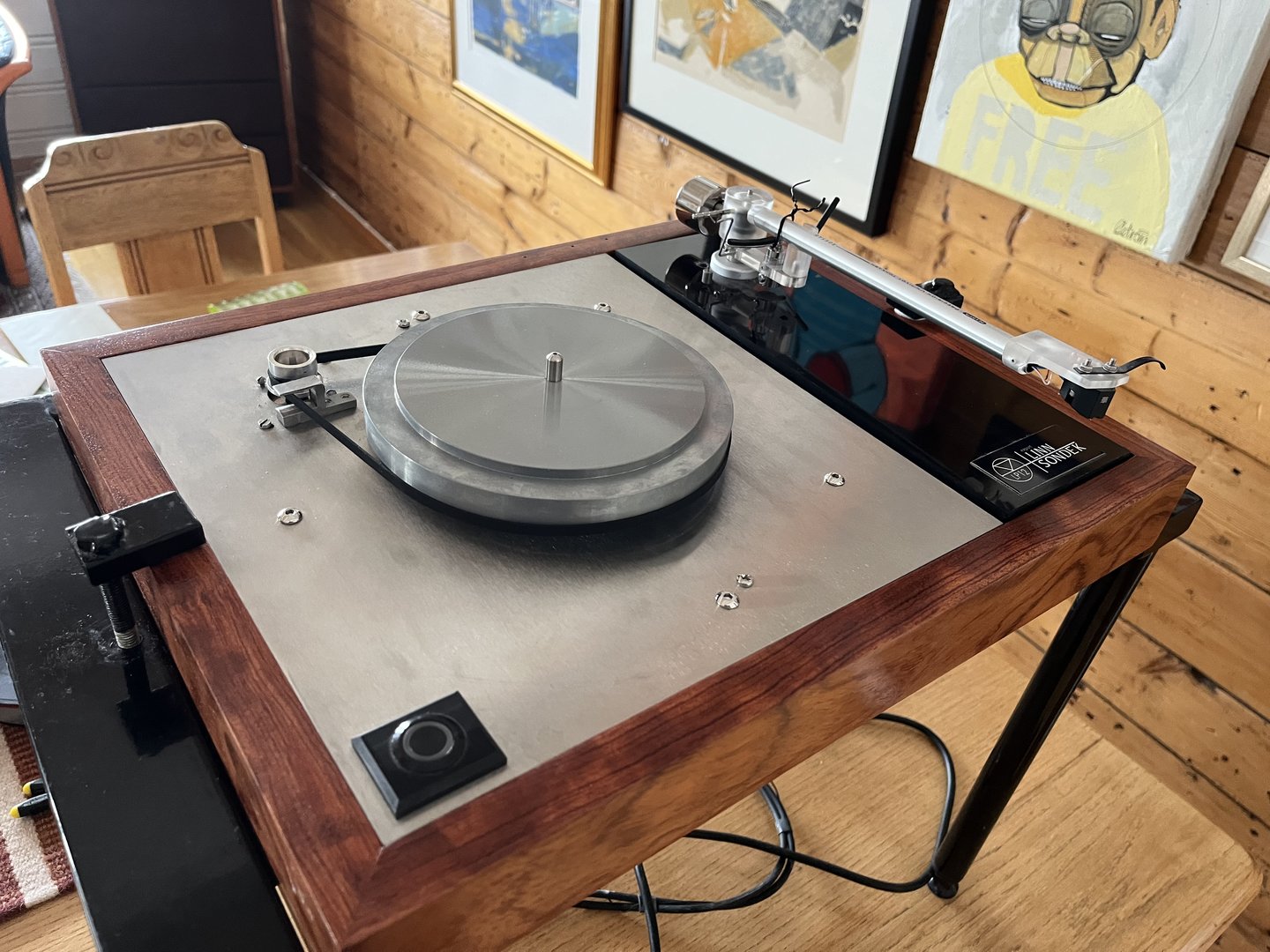

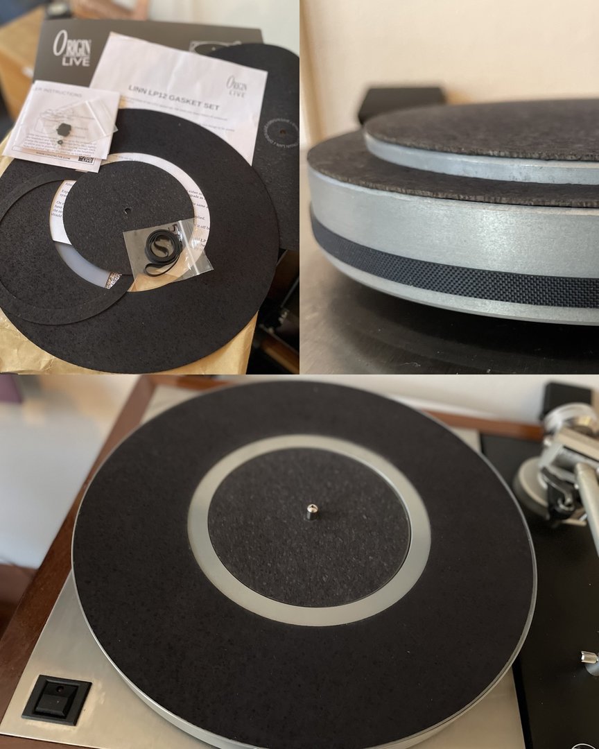

    Da er dagen startet med å installere Origin Live sin mer teksturerte drivreim og deres sett for bedre demping av tallerken, undertallerken og pickup på Sondek'en. Og siden jeg har spilleren på vegghylle montert til bærevegg kom jeg frem til at de der svære dempeføttene ikke var nødvendige, så har nå erstattet de slitne originalføttene med nye tredjeparts.
    34.033
    33.824
    ^Mine øyne behages. Slike riggføtter er ikke min greie.

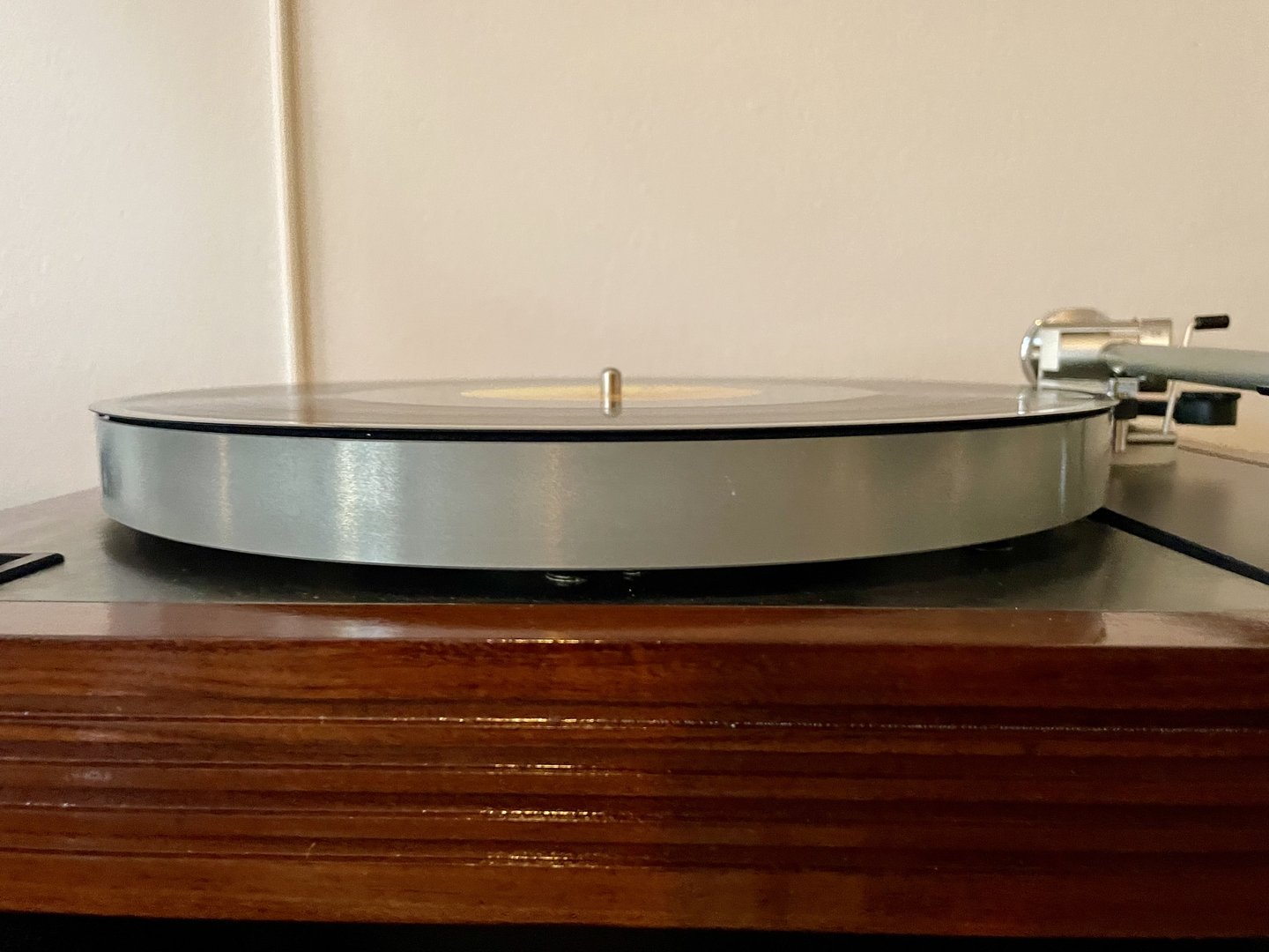

    ptb
    27.11.2008
    16.719
    22.030
    Mulig bildet av spilleren er tatt mens du holder på. Ellers ser det ut til at du har en ordentlig jobb å gjøre med fjærjustering :) .
    Ja, bildet ble tatt rett etter montering...jeg må en ny runde med både fjærjustering og finjustering av arm og pickup ja...dette medførte jo både mer vekt oppå og høyere tallerken...og nå som jeg begynte å få justert den noenlunde bra...men noe skal man vel ha å pusle med når man har en slik spiller😂 Så må få spilleren oppi jig'en en tur igjen iløpet av dagen...

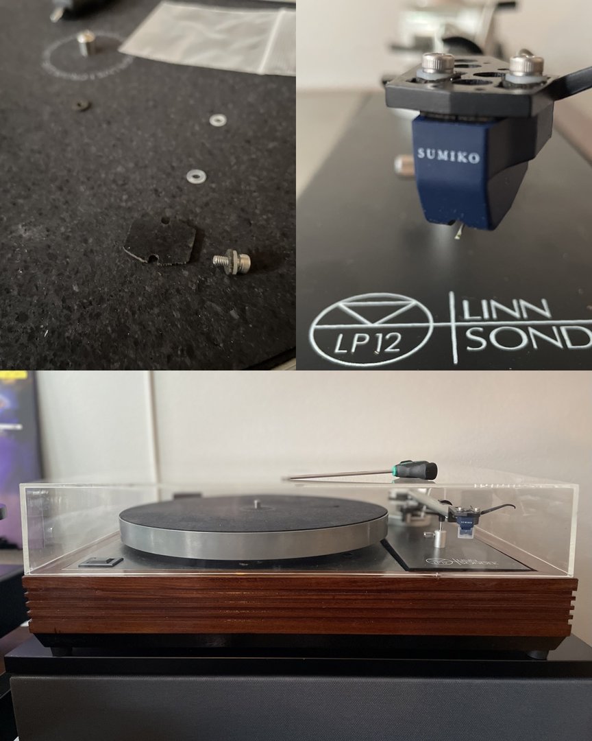

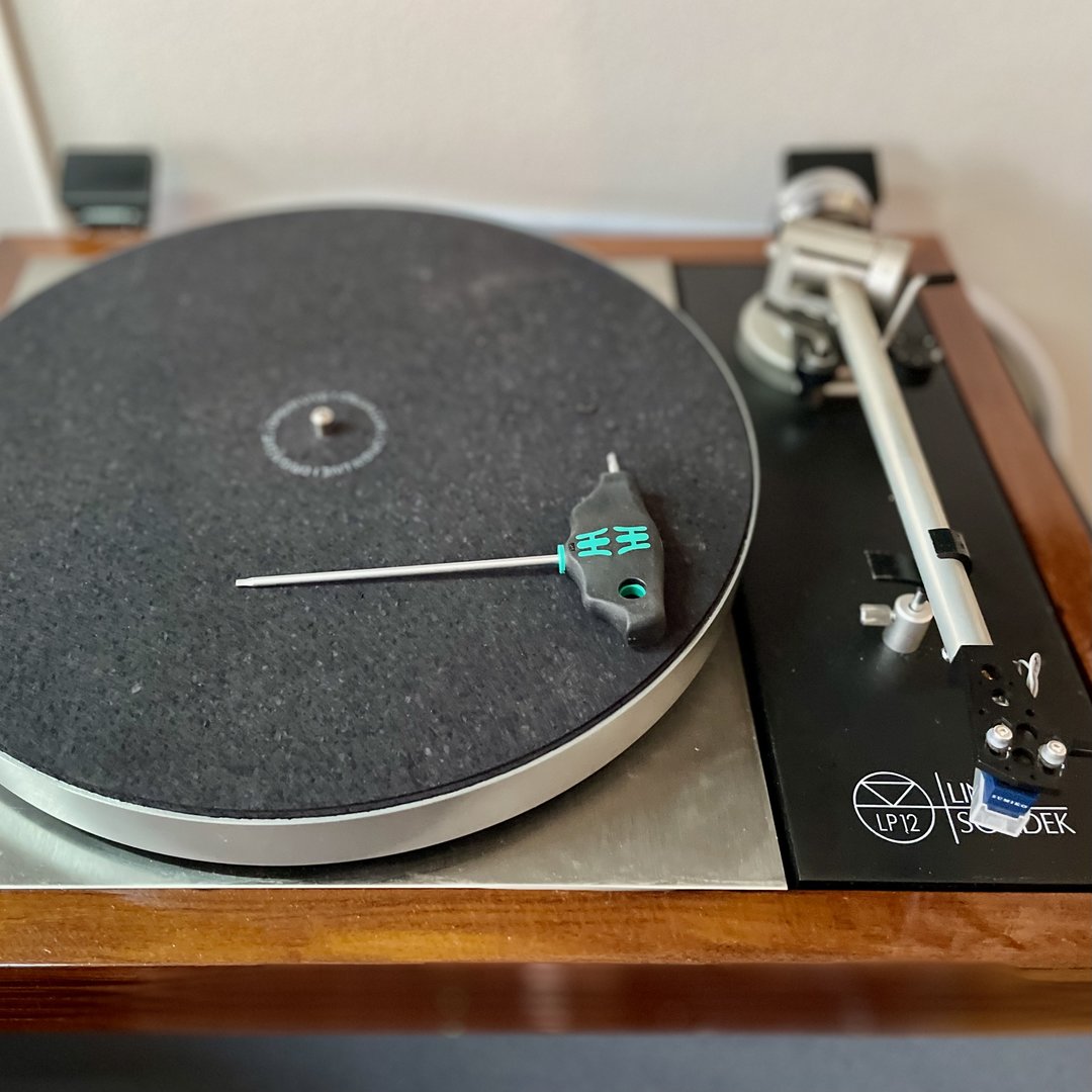

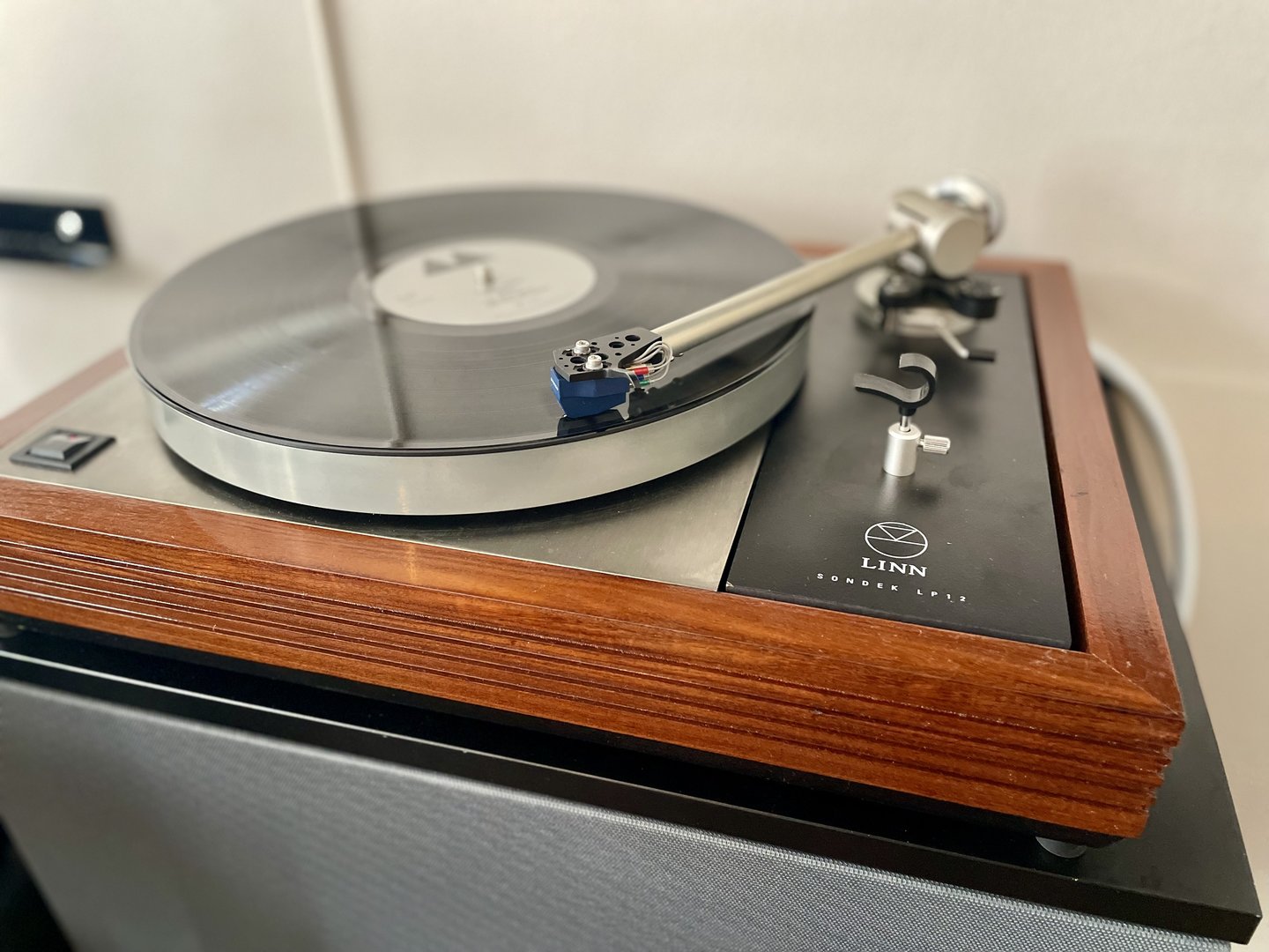

    Nytt armbord innkjøpt, må gjennomborre siste del av hullet til armstøtten før montering. Så fint dette modulære systemet til Linn. Kan ta litt etter litt. Nå som jeg har nye fjærer og foringer og etterhvert nytt armbord er det vel selve underchassiset og lager som står for tur muligens...😁 Uansett, det nye armbordet ser ut til å være lagd av et annet litt hardere materiale, litt mer mdf-lignende mens det gamle ser mer ut som slik presset "papirmasse" som bunnplata er lagd av? Og den nye er en liten millimeter eller så tykkere...
    Øyvind I
    23.10.2010
    103
    38
    Ski
    Som så mye med LP2 så er hver minste detalj endret så en spiller fra 1990 har omtrent ingen time dagens å gjøre (usikker på når topplata ble ørlite granne endret og rammene er fra annen produsent). De gamle bunnplatene hadde strengt tatt ikke annen funksjon enn å hindre eksponering av undersiden - nesten som ett lokk på undersiden. Senere utgave av bunnplata har også fått funksjon for å stive av konstruksjonen. Siste utgave som kommer med eller uten dempeføttene er jo i metall. Det fine er som du nevner at man kan oppgradere alt til nyeste utgave. Ikke altid regninssvarlig men en artig reise og man kan ta det etter hvert som midlene tillater - hvis man ønsker.

    Usikker på om det er tilfeldigheter, men fikk en opplevelse av at det ble mye enklere å vatre opp det nye armbrettet enn det gamle...ble fint iallefall...tross ny logo...og at jeg klarte å dunke borti noe greier så jeg fikk et bitte lite hakk på venstre hjørne foran...😂

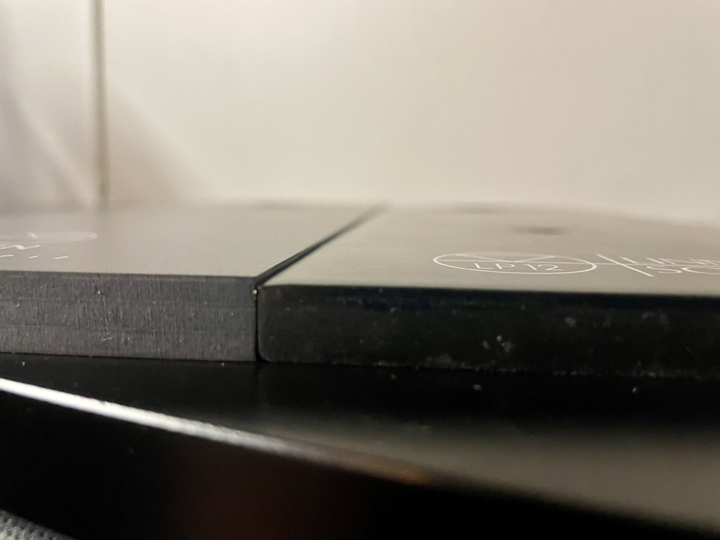

    Topp-plata er forresten åpenbart ikke helt flat, den buer litt ned på midten på den siden som er nærmest armbrettet...så spørs om den på sikt bør byttes ut, og det før underchassiset som egentlig ser greit ut...iallefall nå som jeg fikk på nytt armbrett...
    FZ
    Det er helt riktig. Topplatene kommer ferdig bøyd fra Linn. Skal du unngå noe klirring i topplata når du slår på den med knoken må den være bøyd slik at den står i spenn når treskruene er dratt til.
    Hei
    Har en LP12 fra ca 1974. Har den samme buen litt ned på midten - mot armbrettet. Etter hva jeg har lest meg til skal det være slik. Har i grunnen lurt på om dette er uheldig med tanke på at de to subchassisboltene i høyre side da ikke har et vannrett anlag i topplata og da vil de to ikke være helt vertikale.
    Synspunkter ?
    For øvrig: Svart nedkant av plinthen er originalt.

    Hei
    Synspunkter ?
    Boltene må bøyes slik at de står vertikalt. Dvs. at boltene bøyes slik at topplata blir bøyd noe der boltene går gjennom topplata. Selve bolten blir ikke bøyd.
    Aaaha, så det SKAL være sånn ja...det var jo beroligende, da er det ikke min som er skadet da...leste i en sånn setupmanual på web at armbrettet skal vatres så det går mest mulig flush med kanten på plinthet, så det er det jeg har gjort nå...
    TomLinn
    16.04.2016
    Se der, da lærte jeg enda mer nytt i dag...så da er det ikke en tidligere eier som har vært ute med svartmaling på bunnen av min heller da😁
    Vertikale bolter skal være vesentlig for å oppnå korrekt bounce - bare synd at T-bar vel ikke er så lett tilgjengelig.

    ^ Den buen der er vel ikke helt riktig?!?
    Topplaten skal ha en svak langsgående konveks bue. Altså - når du ser på spilleren forfra, så skal topplaten (før du strammer skruene som fester den til plinth) være noen mm høyere på midten. Så presses den flat når skruene strammes.
    Nettopp, da var det som jeg mistenkte noe feil ja og jeg misforstod hva @FZ og @TomLinn mente. Da bør jeg nok på sikt bytte topp-plata og ja...men det får vente litt nå, for det krever ganske mye mer demontering enn de tingene jeg har gjort så langt...😁

    ^ Tror nok fint du klarer å rette ut den svaien du har der. Finn et eller annet materiale som er passe bredt (5-10cm) og et par cm høyt, som ikke har skarpe kanter.
    Legg platen oppå og press forsiktig.
    Slapp av, dette ser helt riktig ut. Ingen grunn til å bytte plata pga. den svaien der. Når plata bøyes i den andre retningen, som ptb skriver over, blir det en bøy som den du har på høyre side. Venstre side rettes ut, det må den for å få god kontakt med konsollen i plinthet, men bøyen på høyre side beholdes.
