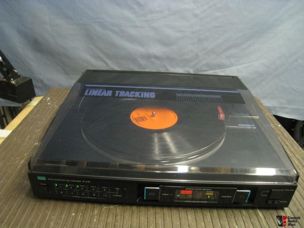

    Fikk ordnet på spilleren, stående ovasjoner med bakoversveis, it became a hard days nite.....
    Det er liten tvil om at lineærprinsippet har noe for seg. Det rydder opp i avviket i sporingen som uunngåelig finnes i "svingarm" spillere og dette medfører mer ro i lydbildet der avvikene er størst. Samtidig har spilleren temmelig brukbare S/N data. Til sammen låter det ille bra, aka spoletapespillere, nesten for glatt og bra.
    Har bare testet på 1974 anlegget mitt enn så lenge. Kommer tilbake med mer info når jeg har kjørt den på de andre oppsettene men så langt fab+
    Fant ut at jeg har 20+ nye originalstifter som fulgte med så en har vel så lenge ørene sviver....
    Hvis en kan få tak i en fungerende japanskprodusert spiller til hundringser eller så burde men absolutt ta den en runde. Noen av disse har mulighet for å bytte forskjellige pickuper. Den muligheten har ikke min men hører ingen grunn til at det skulle være noe tema heller. Savner ingenting.
    Fremfor å bruke en dalion på dyre lineærspillere ville jeg heller vurdert en Laser ELP spiller.
    Neste prosjekt for meg blir kanskje en Sansui P-L95R som kan spille begge sider av platen uten å snu den...

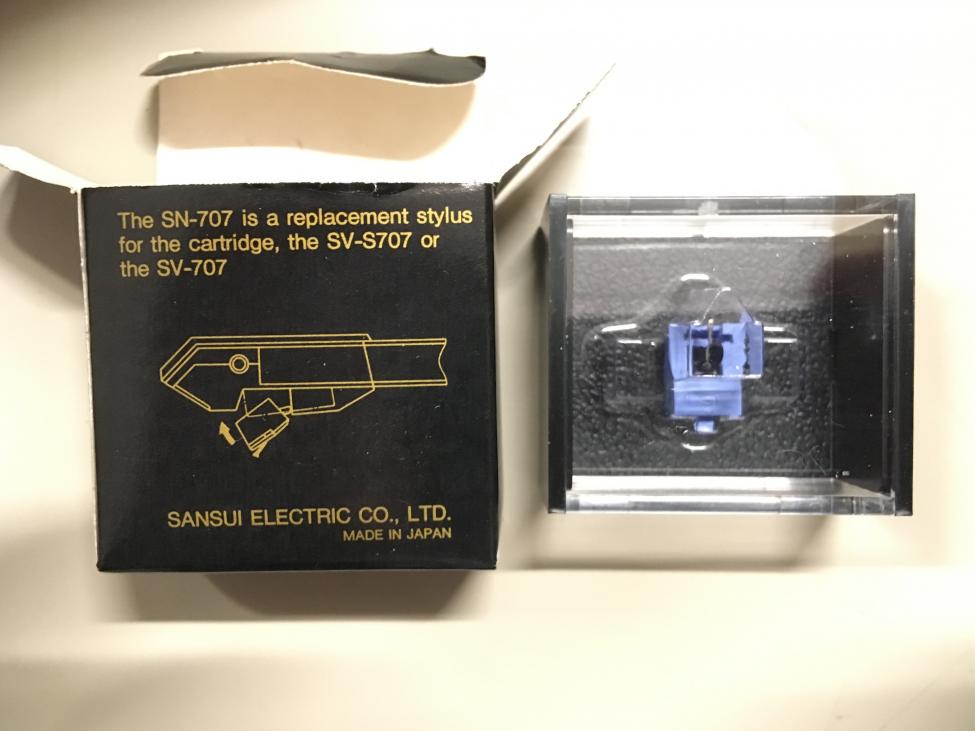

    I tillegg til forslagene over vil jeg anbefale å se nærmere på de japanske tangentialspillerene fra den "hotte" perioden. Det er temmelig godt mulig det gjemmer seg noen juveler der blant de tradisjonelt kjente merkene. Jeg fikk med en Sansui P-L51 attåt til et annet kjøp jeg gjorde og tok egentlig ikke mye notis av den da jeg har en Sansui SR 212 tradisjonell med S arm som jeg er veldig fornøyd med men så skjedde det noe som gjorde at jeg begynte å se litt nærmere på P-L51n og den er ekstremt avansert selv om den kanskje set heller "billig" ut og den har veldig gode spesifikasjoner og har et særdeles avansert sporingssystem.
    Det som skjedde var at smøringen av glidevangene for armbryggen var blitt trå og da jeg testet spilleren begynte den å låse seg med den følge at en av transistorene som styrer servomotoren som flytter armbasen brant. Ny er bestilt og den blir reparerert. Underveis lastet jeg ned bruker- og servicemanual og da kom det frem hvor avansert armstyring og ytelser forøvrig er. Når det gjelder styringen av tonearmen er denne i utgangspunktet helt "lealaus" sideveis men den overvåkes ved festet slik at endinger sideveis på registreres på mikrovoltnivå og dette gir presisjonsdata til servomotorstyringen flytter tonearten og den sporer dermed helt presist.
    Pickupen er sikkert ikke utskiftbar med annen men det er en to magneters sak. Rakk så vidt å teste den før den "satt" seg men rakk ikke å danne meg noe større inntrykk av lydgjengivelsen..
    Anbefaler å se litt nærmere på japanske varianter som en antagelig får veldig rimelig. Technics mfl.
