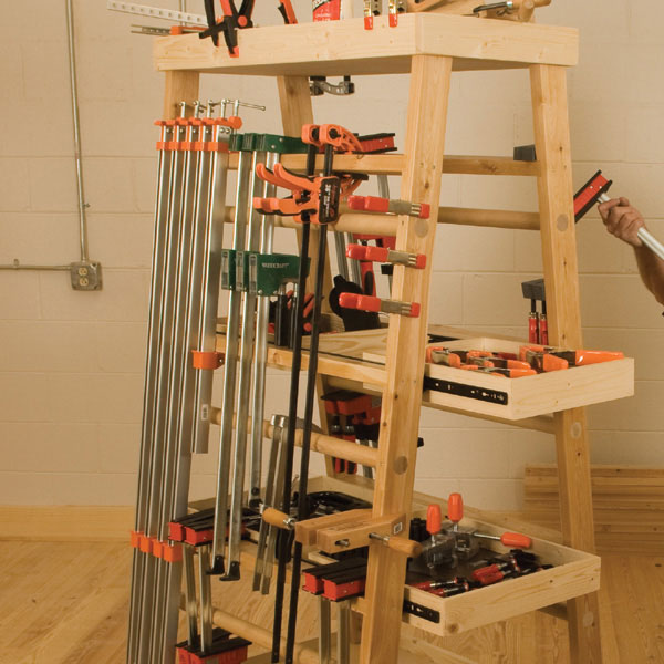

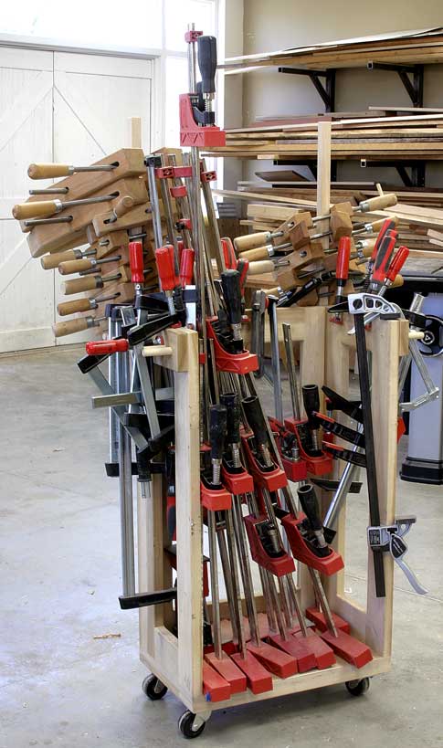

    Kloke ord, ikke minst om tvinger. Kan man overhodet få for mange?
    Noen forslag til oppbevaring:
    J
    J.J
    CDWMcInSpots skrev:
    jan#jan skrev:
    DIYern bør ha en liten enkel håndoverfres - lamell fres og nok tvinger - proffene bruker tvinger på ihvertfall hver 10 cm ... seff kan en klare seg med færre - men jeg nevner det.
    Seff annet håndverktøy og .. men dere vet ....
    Om en ikke har fått til en rent kutt med en sag så bruk håndoverfresen for å få det strøkent.
    Dette viser enkelt hvordan det bør være .. fint at du viser.
