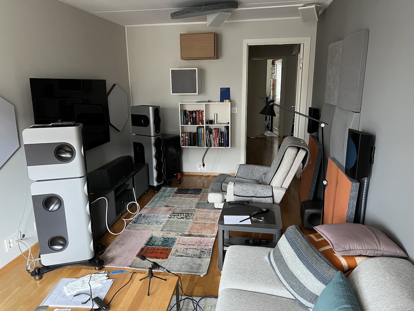

    Over til prosjekt rombehandling. Det startet allerede den gang en kamerat hørte anlegget, og ba meg hente dyna og et par tepper. Wow, bedre definert lydbilde og mer bass. Mer bass var det jo ikke, med demping gjorde at bassen ble mer definert. Etter dette ble det kjøpt inn dempeplater, her skulle det dempes. Hvilket resulterte i at lydhjørnet ble som cockpiten i et fly. Overdempet deluxe. Overlimte dempeplater er et herk å ta ned, det så ut aom en krigssone etterpå. Da da var det like godt å pusse opp og få trukket en del skjulte kabler og ekstra kurser.
    Vis vedlegget 939155 Vis vedlegget 939156
    Etter oppussing var det langt mer moderat bruk av dempeplater som gjalt. Slik har det vært et par år. Men jeg har aldri gjort jobben skikkelig. Det er på tide. Lærer meg REW litt etthvert, rådfører meg med GIK Accoustics og tar gjerne imot tips.
    Slik ser rommet ut. Se bort fra rotet, det måles, testes og det bygges ny server.
    Vis vedlegget 939161 Vis vedlegget 939163
    Nest innlegg blir med REW-målinger, jakten på refleksjoner.

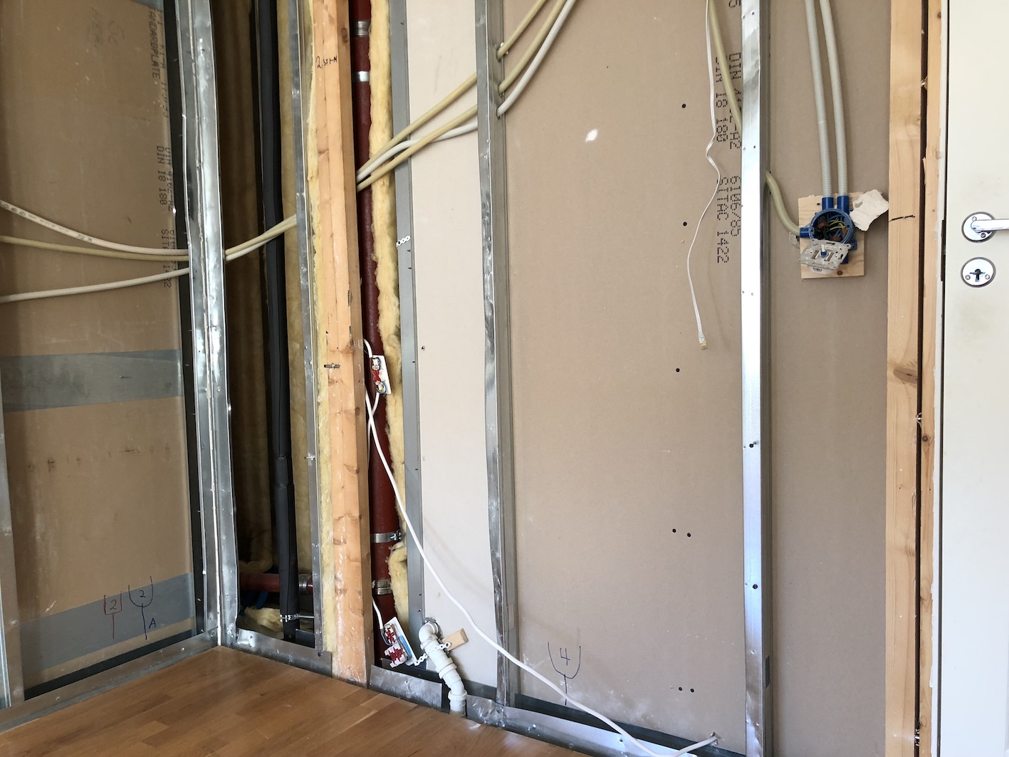

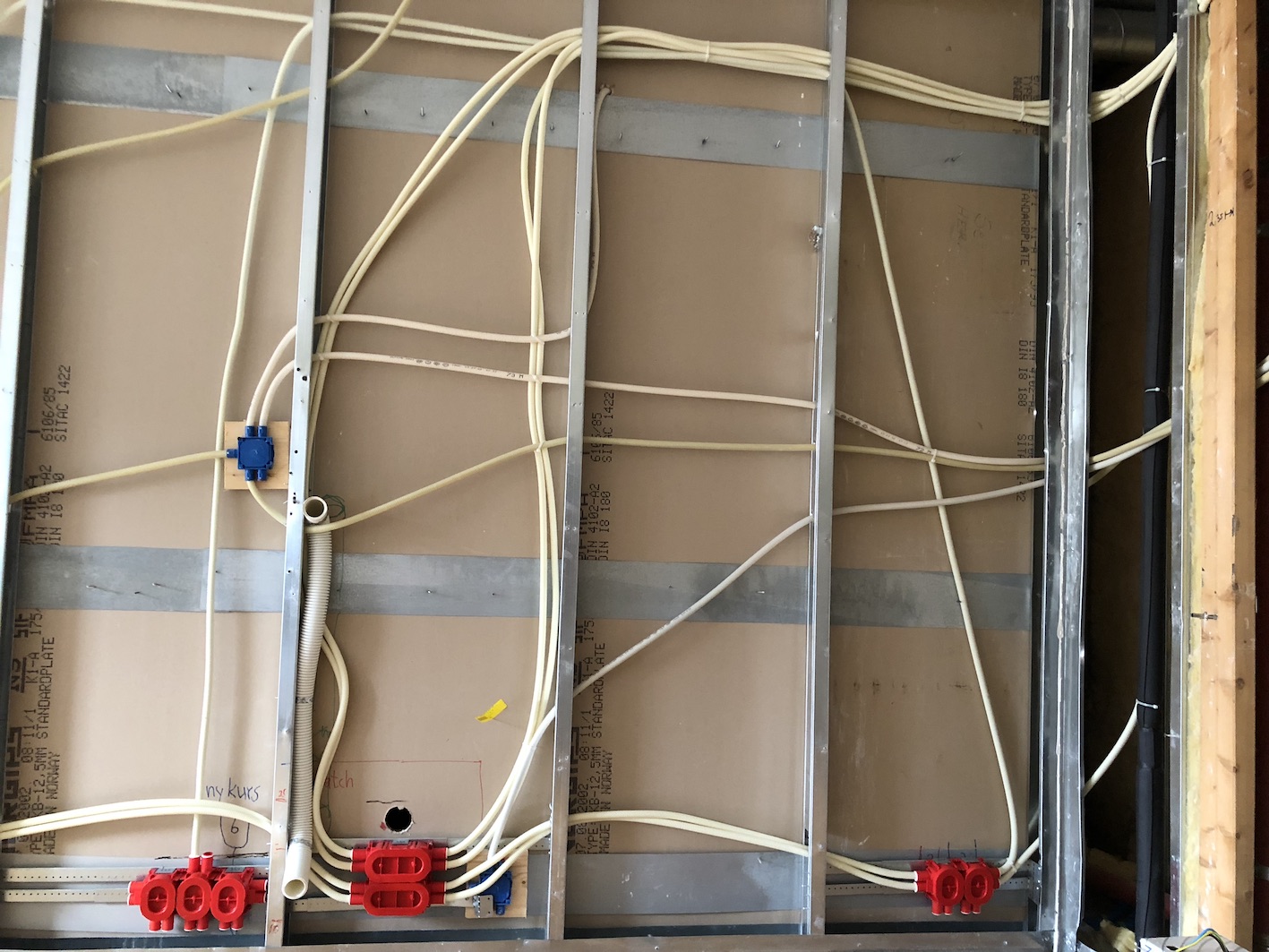

    Er det lovligt at trække elkabler sådan i Norge?

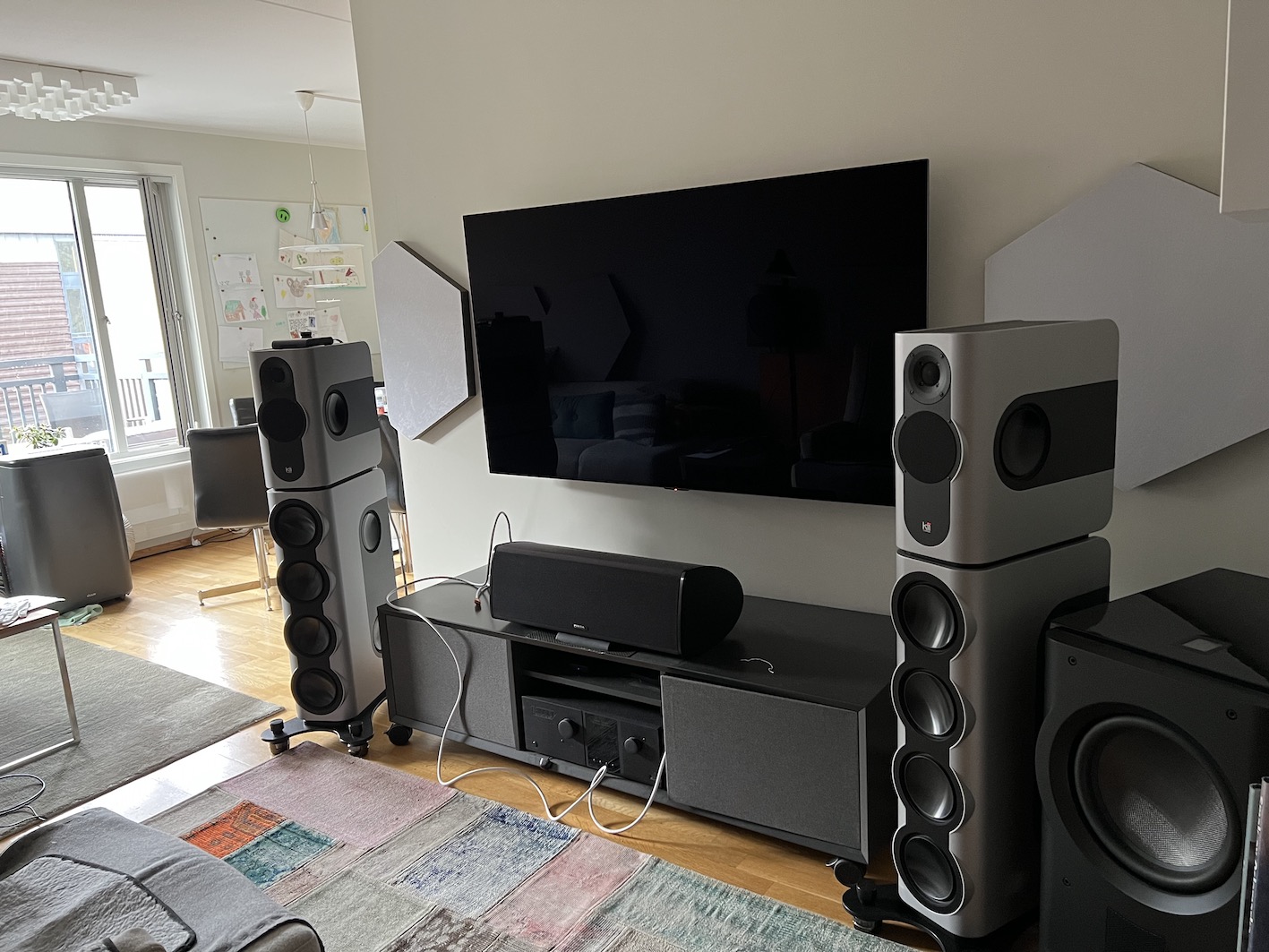

    For eventuelle nye tittere, jeg har et lite Atmos-oppsett i et hjørne i stua. Det er Kii/btx L+R-høyttalere, Piega senter og Atmos, B&O surround, samt Sigberg Incognito 12 subber. Trinnov Altitide holder orden.
    Etter noe kunnskapsløfting starter jeg med standard innstillinger i Trinnov, endrer og måler med REW.
    Fra Trinnov med ovenstående innstillinger:
    Med samme innstillinger REW (Optimizer på):
    Deretter gjorde jeg manuelle modifiseringer for subbene med PEQ for å jevne ut og balansere i retning av ønsket target curve. Ingen manuelle endringer for Kii-ene.
    Måling med modifiseringer på subber og lytting:
    For å oppnå det bassnivået jeg ønsker, må jeg opp såpass som målingen viser. Det virket som rommet "spiser" mer bass enn hva målingene tilsier. Antagelig kun min preferanse som er mer basstung enn hva jeg tror.
    @TGB, det hadde vært veldig flott med din vurdering. Jeg synes er i overkant mye surr i 200 - 600 Hz, og noe ubalanse mellom kanalene i sub 60 Hz. Ville du forfulgt dette?
    Det virket som rommet "spiser" mer bass enn hva målingene tilsier......
    Basert på bildene av "rommet" ditt.....så har du ikke noe rom...... og/eller særdeles ugunstig "rom" ift. lydbølger
    Et lite rom kan også fungere fint, men det er helst innenfor 4 vegger 👍
    Åpenbart! Det er en brytekamp med fysikkens lover. Som jeg selvsagt alltid taper, forsøker å tape med stil. Finner likevel glede av å tyne mest mulig ut av det. Synes det låter ganske bra.
    Synes da ikke 200-600Hz ser så ille ut.

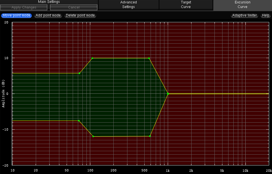

    Du kan under advanced settings prøve å endre på følgende:
    - Number of IIR filters (øk denne en del og mål igjen - har den selv på 27)
    - Resolution for energy response for IIR (om du bruker den på main settings så vil den fungere for FIR, endrer man ikke for IIR så vil innstilling være identisk for både IIR og FIR; denne kan også økes). Så man har mulighet for å korrigere oppløsning på korreksjon for både IIR og FIR separat. Øk med 1/3 oct om gangen. Jeg har 1/12 oct for IIR og 1/6 for FIR.
    Jeg har gått over til å bruke excursion curve som går fra +/- 10dB opp til 600Hz; så har jeg en overgang til ingen amplitude endring fra 1kHz og oppover. Ser ikke like sexy ut i REW, men låter ekstremt mye bedre.
    Mener forøvrig å huske at sub'er kun benytter IIR filter, ikke FIR (så da hjelper det ikke å pushe FIR til å jobbe lavere ved å øke lengden på FIR filtrene). Prøvde å foreslå for mange år siden at FIR også burde kunne fungere på sub'ene, men ble brutalt nedstemt i en lengre diskusjon :) Mener at det ikke er gjort noen endringer her siden denne diskusjonen som gikk over flere dager med halve Trinnov for 5+ år siden.

    NB! Det er ofte enklere å bare øke alle sub'ene med et par dB under processor/outputs, istedenfor å kjøre for brutal PEQ/EQ.
    Jeg er overbevist om at WaveForming vil hjelpe deg veldig mye med brytekampen.

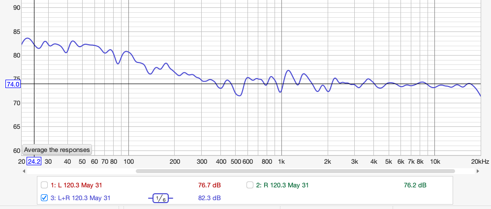

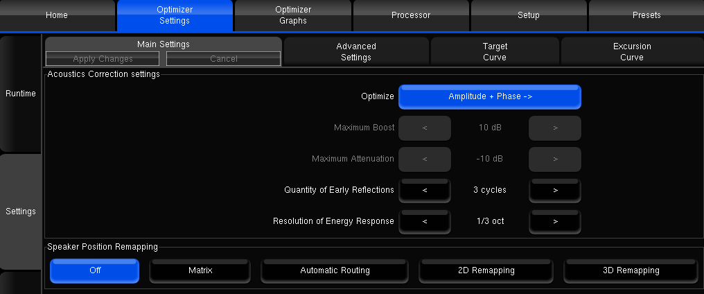

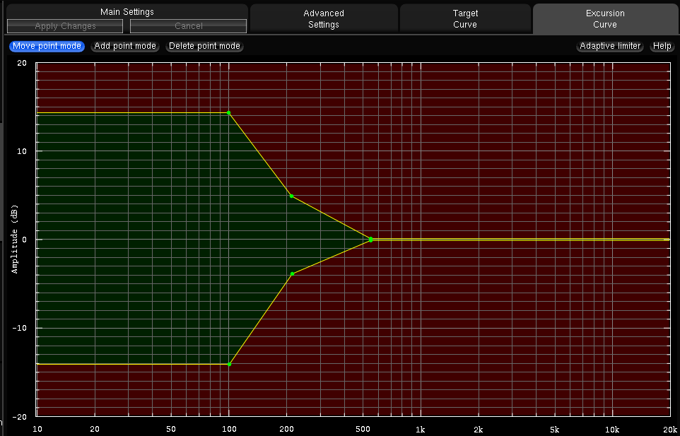

    Da har jeg endret noen innstilling og noe manuell mods.
    Energi Respons til 1/12
    Excursion curve var tidligere begrenset til ca 5 dB wide fra 1k Hz, nå satte jeg den til 0.
    For alle høyttalere eks. subber:
    For subber:
    Siste kjøring ser da slik ut:

    Det ser jo bra ut. Det som er litt rart her er at det er helt jevnt oppover selv om du i teorien ikke har korreksjon over 1khz? Men på "før"-grafene dine tidligere så er det jo alt annet enn flatt oppover der?
    Ja, det er merkelig. Jeg skal anskaffe et eksterne lydkort + en annen mic ved en anledning for å se om noe ligger der.
