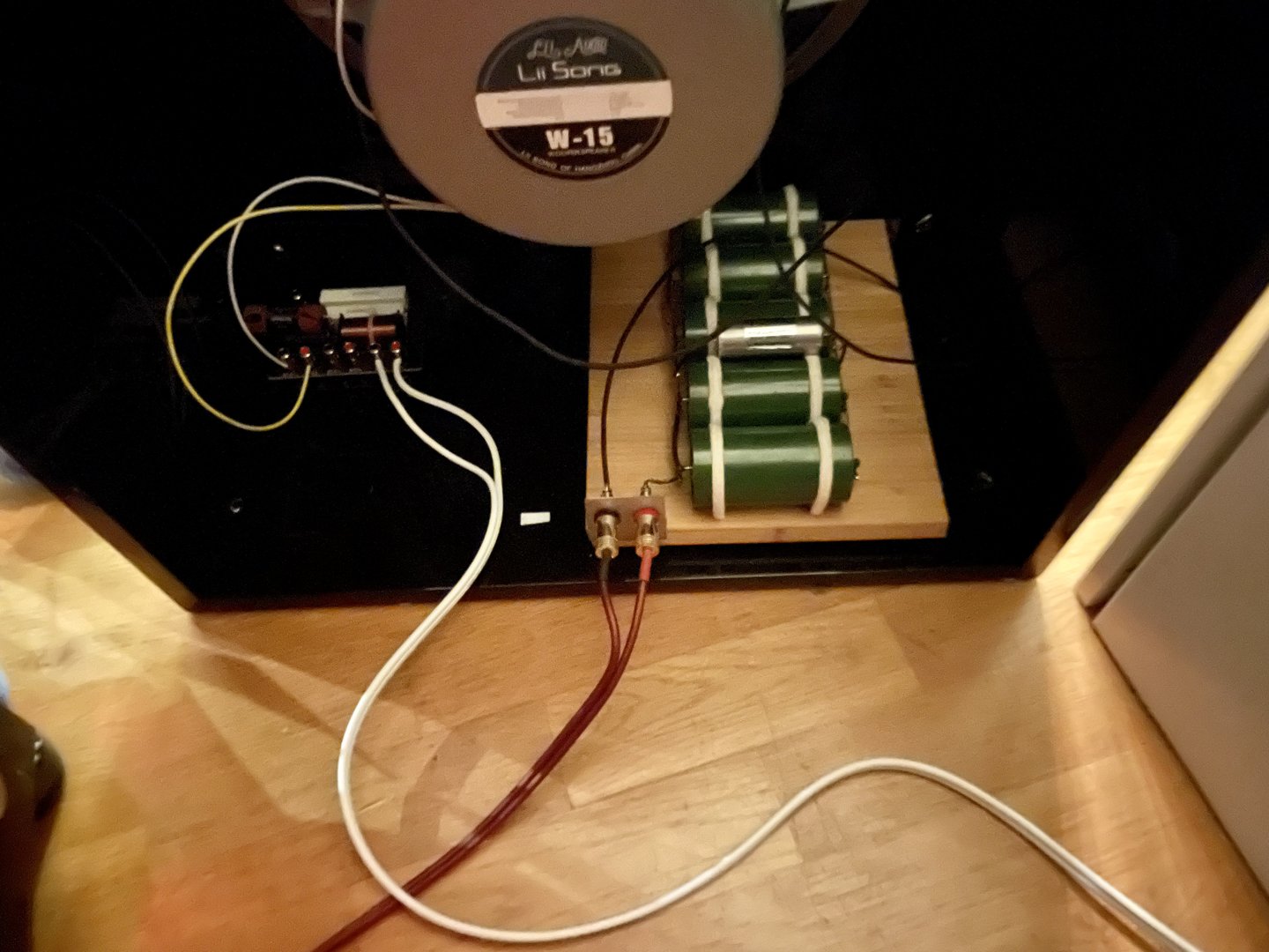

    Ja, det er raka rør.. :). Hører lett forskjell på ulike forsterkere. Uansett,, OB er noe eget, kasser blir litt boks, panel litt rosa, og horn litt nasalt.. Veldig grovt inndelt såklart, mye bra i de ulike kategorier 😊
    Ja, jeg har aldri hatt OB tidligere, men her er helt klart noe unikt,
    En åpenhet og dynamikk som jeg aldri før har hørt!
    Nå vet jeg hva «kasse» låter, like heftig er bunnen her, den er rett og slett helt rå! Har aldri før klart å fylle problemstua mi med skikkelig bunn, men her er det akkurat det i bøtter og spann!
    Siden jeg kjører egen forsterker på w15 så kan jeg tune den inn akkurat som jeg vil ha den!

    Fint å lese entusiasme mellom linjene, og du har jo lagt litt av deg selv i dette. Og 15 watt skal en ikke kimse av, brukt rett 😊
    3fsshifi
    06.06.2017
    370
    386
    Kristiansand
    Ja, w15 er 15toms bass driverne, de drives av en crown forsterker. (Den yter 350watt)
    Toppen (Silver 10) drives av en 10w rørforsterker, EL84 fra Audio Note..Det spiller lett 90db ved halvt volumpådrag, så headroom er det i massevis!!

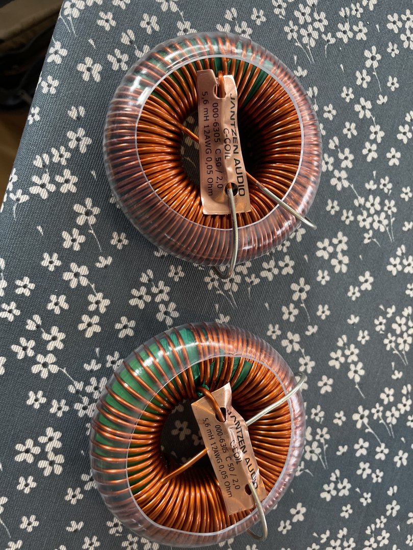

    Noen som har greie på spoler?
    Hva lydmessig endring/forbedring kan jeg forvente med å bytte ut den originale med en som har lavere dcr / større tverrsnitt?

    @HCS & @Hornlyd var her den hørte hjemme!
    Har snakket med en som kjente konstruktør, hvorpå konstruktør hadde sagt at lavest mulig dcr var tingen for denne konstruksjonen…
    Hornlyd
    Musikkglad
    01.04.2005
    20.982
    13.464
    Da får du ikke tak i luftspole.
    Den som er originalt er nok det beste tenker jeg.
    Hvis ikke du får feelgood følelse av noe fra Mundorf.
    Da kan du jo bytte ut motstandene også, koster lite.

    Takker for tips!!!

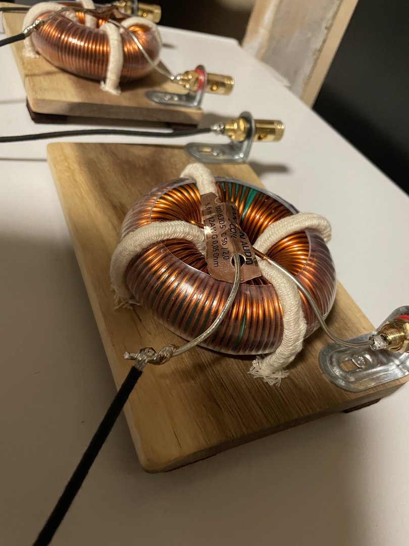

    Kjør blindtest med kona eller naboen 😂
    Ingen fare! Konstruktøren selv som har anbefalt disse for de aller «galeste»
    Lavest mulig dcr.
    ikke målt, men på første gehøren høres det ut som Kina-spolen gir mer bunn… Men etter litt lytting og testing, så gjør den absolutt ikke det, den er bare slappere og «rumler» mer…..
    Nå med dcr 0.05Ohm er det den tighteste kjappeste bunnen jeg har hørt noen gang! 🤩
