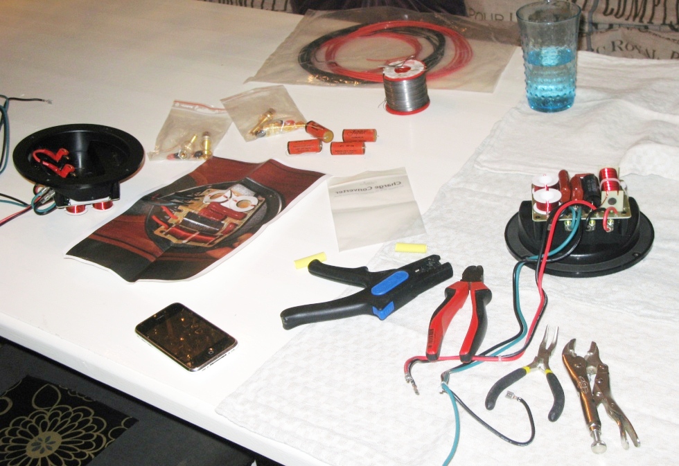

    Lager en liten tråd om dette temaet. Jeg er superfornøyd med mine RB75 og kommer trolig aldri til å selge dem selv om jeg evt får noen andre høyttalere i fremtiden.
    Jeg trenger innspill på hva som kan/bør gjøres?

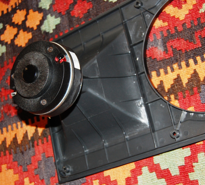

    Det første jeg har tenkt til etter innspill fra upgrade audio er å dempe hornene med 6mm asfaltmatter. Densotape var ikke å anbefale.
    Det neste er internkabling. Hva slags kabler skal jeg bruke her tro?

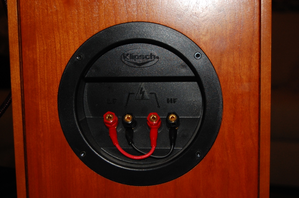

    Deretter høyttalerterminaler. Det blir vel det enkleste. Kanskje noe fra WBT?
    Så er det kanskje et poeng i å se på dempematerialet. Eller har ikke det noe å si?

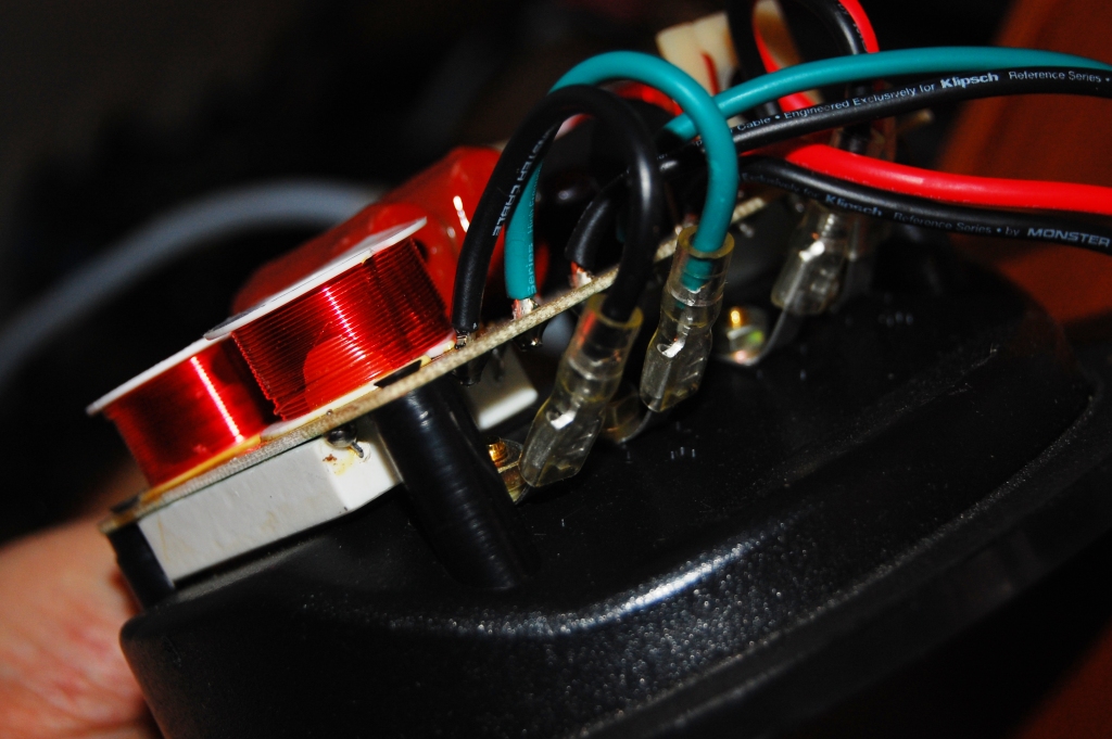

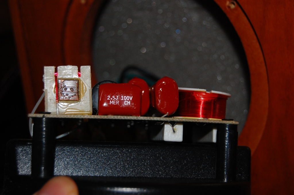

    Tilslutt tar vi det vanskeligste. Delefilteret. Her har jeg tenkt til å flytte ut originalfilteret for å bygge et nytt som jeg bruker utvendig via biwiring-terminalene. Hvis/når det nye filteret er en definitiv oppgradering så monteres det inn i kabinettet.
    Innspill ønskes :)
    Innspill tas i mot med takk :)

    Terminaler kan du ikke høre forskjell på - om du ikke hører til dem som absolutt vil høre forskjell.

    Når det gjelder delefilteret så har jeg tenkt å bygge et helt nytt fra grunnen av med samme verdier og bedre komponenter. Funker det ikke bruker jeg bare de originale.
    God plan. Som timc sier, gjøre det reversibelt.

    Jeg er 100% sikker på at jeg skal dempe med asfalt.

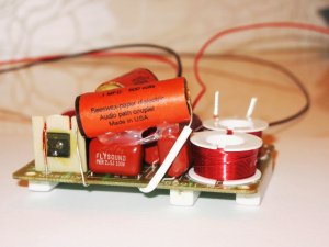

    Neste trinn blir evt å lage et identisk delefilter med samme verdier men med bedre komponenter. Jeg tenkte og få skåret ut en sirkulær stål eller aluminiumsplate som jeg lakkerer svart og monterer noen delikate høyttalerterminaler på. Delefilteret bygger vi på innsiden. På den måten beholder jeg høyttaleren original.

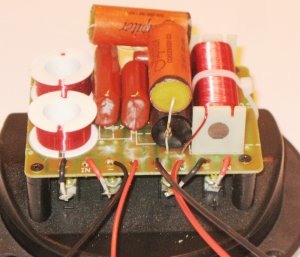

    Selvfølgelig finnes det forbedringspotensiale i en såpass billig høyttaler!
    Men som "skeptikerne" her påpeker er det ikke alltid (les; sjelden) rett frem å finne det og ikke minst forbedre det.
    Delefilterkomponentene er utvilsomt av det billige slaget, og det finnes langt bedre saker å få fatt i. MEN det er alltid et men :)
    Spolene er ofte det vanskeligste. Setter du inn dyrere/bedre spoler betyr det to ting; de har lavere motstand, og tar større plass.
    Lavere motstand er fint! Eller? Nei, ikke alltid. Dette påvirker delefrekvensen og dempingen av elementet, noe som man i tilfelle må kompensere for. Og da holder det ikke lenger med teorien om å benytte samme verdiene på komponentene ellers. Skal du beholde samme verdi på spolene, OGSÅ når det gjelder motstand, ender du med maken til de som sitter der :)
    Tar større plass? DET gjør jo ingenting! Man kan da bare flytte komponentene ned i bunnen på kabinettet e.l!?
    Se på de to spolene til høyre på bildet av delefilteret. De sitter inntil hverandre, og derfor PÅVIRKER hverandre. I sum får de en annen verdi enn hva spolene hver for seg skulle tilsi, pga plasseringen.
    Mao; Tweaking er moro, og etter mye prøving og feiling kan man få utmerkede resultater. Og underveis har du lært at det ikke er så rett frem som man først trodde ;D

    Da har jeg vært hos Roar Malmin og han kan bygge et nytt delefilter med print plate og det hele. Dette gjør det mulig å få på store gode spoler etc. Det originale delefilteret kan da siden skrus på igjen og høyttaleren tilbakestilles 100% til original. Veldig smart løsning, koster litt men det er ikke hårreisende. Klipsch har såpass mange kvaliteter at jeg trolig kommer til å gå for en slik oppgradering.
    Men først skal jeg dempe diskanthornet. Jeg har demontert og studert litt. Tatt knakke testen. Fundert litt. Jeg kommer trolig til å bruke dette produktet (litt egenreklame må til 8)): http://www.relektagruppen.no/Default.aspx?ID=77&ProductID=PROD189 (Det er en tjukk butyltape som demper støy meget bra)

    Først loddet jeg ut alle høyttalerkabler
    Deretter loddet jeg ut de to kondisene som skulle få ekstra Jupiterkondiser over seg
    Brukte tinnsuger, det funket bra
    Hornlyd
    Musikkglad
    01.04.2005
    20.429
    11.701
    Slik ser filteret ut fra undersiden når alle loddingene er ferdig.
    De to med rød ring er til den lille røde kondensatoren som har fått en ekstra Jupiter 0,1 uF og de to blå er til den store sorte kondensatoren som har fått en Jupiter 0,22 uF.
    Hornlyd
    Musikkglad
    01.04.2005
    20.429
    11.701
    De nye internkablene er sølvbelagte kobberkabler fra Meniscus Audio: http://meniscusaudio.com/wire-c-113.html
    14ga på input og til bass
    18ga til diskanthornet
    Tror jeg er modig og lodder dem rett på og dropper kabelsko 8)
    Da er et filter ferdig, og begge horna dempet. Blir vel ferdig i morgen ettermiddag.
