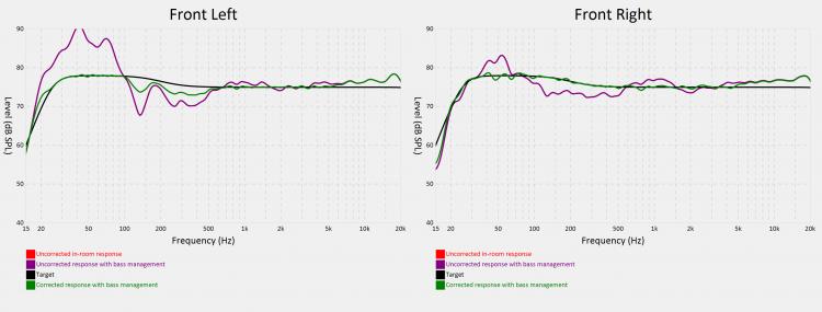

    Da har jeg fått testet litt måling hos meg også. Jeg har en rimelig heftig "festkul" i det ene hjørnet. I følge ARC så skal lyden være best når korrigeringen er slik:
    Men etter litt eksperimentering så synes jeg lyden er best når jeg setter parameterne slik:
    Jeg får ganske god og stram bass og det er fortsatt nok av den.

    Er det her ARC til ht.dine?
    Denne ser ikke lik ut som den i persona9h. Men det som ser likt ut er faktisk responsen fra 70hz og ned hos Sverre.
    Kan du poste ferdig kalkulert respons+
    Ja, det er Anthemen jeg bruker :cool:
    Jeg skal forsøke å poste de ferdig kalkulert responsene i morgen, men tør ikke love jeg rekker det. I morgen er det nemlig duket for David Gilmour live in pompeii på kino ;)
    P. S: S.Lieng. Håper du ikke synes jeg ikke ødelegger tråden din helt her. Du får gi beskjed om jeg heller skal flytte måling etc av mine høyttalere over til paradigm tråden.
    Her er ferdig kalkulert. Da har jeg ikke endret på noen av de anbefalte parameterne til ARC ("room-gain" og "order" er satt til 3db og 4th order).
    Etter å ha lyttet litt så syntes jeg dette ga best lyd.
    Vis vedlegget 457506
    Ser frem til å teste mer selv for å se hva jeg ender opp med!
    Takk!
    Hvordan opplever du lyden nå? Hvis den amplituden som vises i grafen er riktig kan jeg forestille meg at lyden er litt tilbakelent i vokalen, men luftig og vakkert med en noget slank men artikulert bass. Det som bekymrer meg litt med det jeg ser er at nivået fra 5000 og opp, er det samme som fra 200 og ned. Men summert låter det nok ganske så nøytralt:)

    Det jeg mener om responsen er:
    Hvis du ser på kurven du posta så ser det ut til at nivået på lyden er ganske identisk på de omtalte frekvensene. Vi ønsker vanligvis en stigende kurve nedover når vi lytter, med 6-7 db heving fra øvre bass og ned. Selv spiller jeg ganske flatt ned til 110 hz men jeg har 16 åttetommere og deler på 140 hz. opplever det som greit i dag. Men som jeg sier også! Summerer du lyden fra L+R målingen så ser det nok mer riktig ut, men fortsatt heving i toppen fra 5000hz. Jeg tror det låter som kildevann;)
